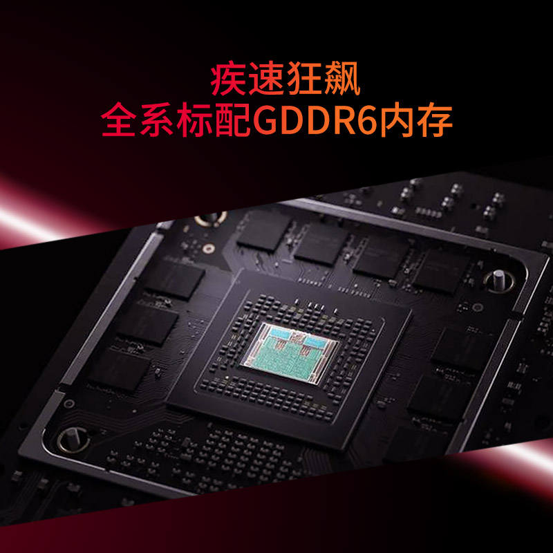

Egy rendkívül érdekes PC került elő a kínai Tmall webáruházban, amely egy eddig nem látott AMD processzort vet be. Úgy hírlik, hogy a Cardinal kódnevű, 7 nm-es node-on készülő fejlesztésről van szó, amely 8 darab Zen 2 magot használ, az L2 és L3 gyorsítótárak összkapacitás pedig 12 MB. Az AMD 4700S nevű processzor eddig nem tűnik érdekesnek, de a szóban forgó gép 16 GB-nyi rendszermemóriája az alaplapra van forrasztva, ráadásul GDDR6 szabványú lapkákról van szó.
(forrás: Tmall) [+]
Ebből sejteni lehet, hogy az AMD itt adja el azokat a lapkákat, amelyeket az új generációs konzolokba valamilyen okból nem sikerült értékesíteni. Valószínűleg gyártási selejtekről van szó, amelyeket a Sony vagy a Microsoft nem tud hasznosítani, viszont a nem működő részek letiltásával PC-s processzornak még befoghatók. A CPU itt kiemelendő, mert integrált grafikus vezérlő az AMD 4700S-ben nincs aktiválva. Helyette egy 2 GB-os GDDR5 memóriával rendelkező Radeon RX 550-es VGA számolhatja a képet.
