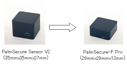

A PalmSecure-F Pro a 2010 óta elérhető PalmSecure Sensor V2 utódja. Mérete 35 x 35 x 27 mm-ről 29 x 29 x 13 mm-re csökkent, tehát térfogata nagyjából a harmada lett, így kisebb helyre is beépíthető, telepíthető. Javítottak az érzékelőjén, az új kamera expozíciós ideje az ötödére csökkent, és az optimálistól eltérő kéztartás is kevéssé van hatással a működésére. Az új modell ellenállóbb az időjárási viszontagságokkal szemben: -40 °C-tól 85 °C-ig terjedő hőmérséklet-tartományban üzemképes, a közvetlen napfény kevéssé hat a működésére.

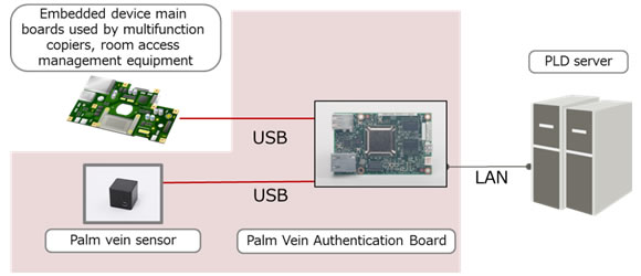

A Palm Vein Authentication Board szabványos plasztikkártya méretű, tehát 85 x 54 mm-es alaplapra került, magassága 20 mm, és kifejezetten beágyazott rendszerekbe szánják. USB csatlakozón keresztül lehet rákötni a PalmSecure érzékelőket, a teljes letapogatási és azonosítási folyamat, illetve az új felhasználók lajstromba vétele is a kártyán futó szoftverrel történik, nincs szükség Linux- vagy Windows-alapú számítógépes környezetre hozzá. Szükség esetén viszont hálózatba is köthető a PalmSecure Logon Directon rendszerrel, ilyenkor az azonosításhoz szükséges adatokat központi szerver tárolja, és több eszköz adatai használhatóak egyszerre. A két újfajta PalmSecure eszköz már októberben elérhető lesz.
