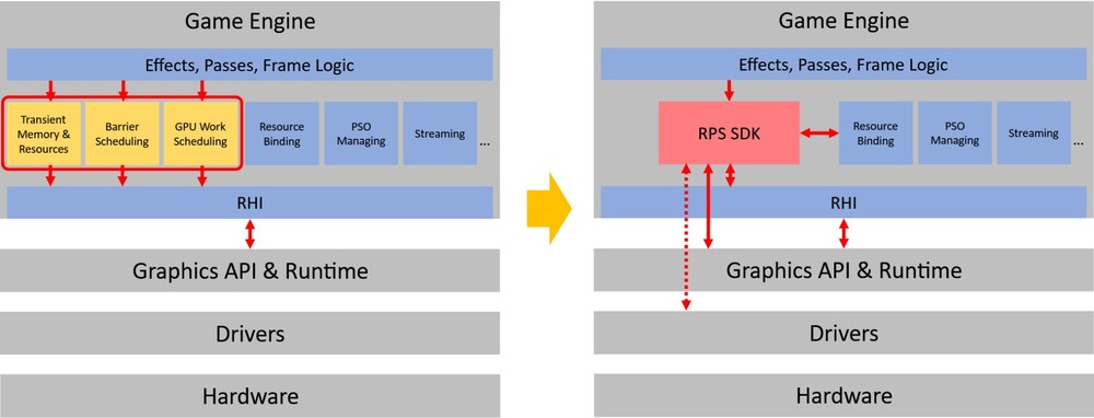

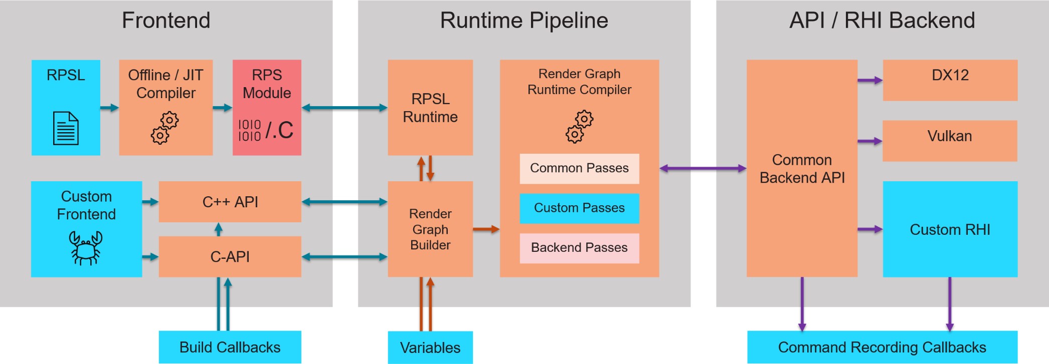

Az AMD most hozott egy garantáltan jó teljesítményt biztosító, költségkímélő megoldást a problémára. Konkrétan az RPS, azaz Render Pipeline Shaders fejlesztőkörnyezetükről van szó, ami pont a leképezőgráf-rendszerek egyszerűbb kialakítását teszi lehetővé. A cél az, hogy a videojáték-motorok programozói magukra a leképező futószalagokra koncentráljanak, és az explicit API-kkal járó konfigurálási feladatokat pedig nagyrészt elvégzi az AMD keretrendszere, amely teljesen dinamikus leképezőgráfokat alakít ki az alkalmazás által megadott változókból. Ennek a módszernek ugyanakkor van némi extra többletterhelése a processzorra nézve, de a cég szerint ez elhanyagolható, illetve végeredményben többet ér, ha magán a GPU-n jobban fut az RPS-sel kialakított kód, mintha egy manuálisan nem jól konfigurált rendszer kevésbé hatékonyan működne.

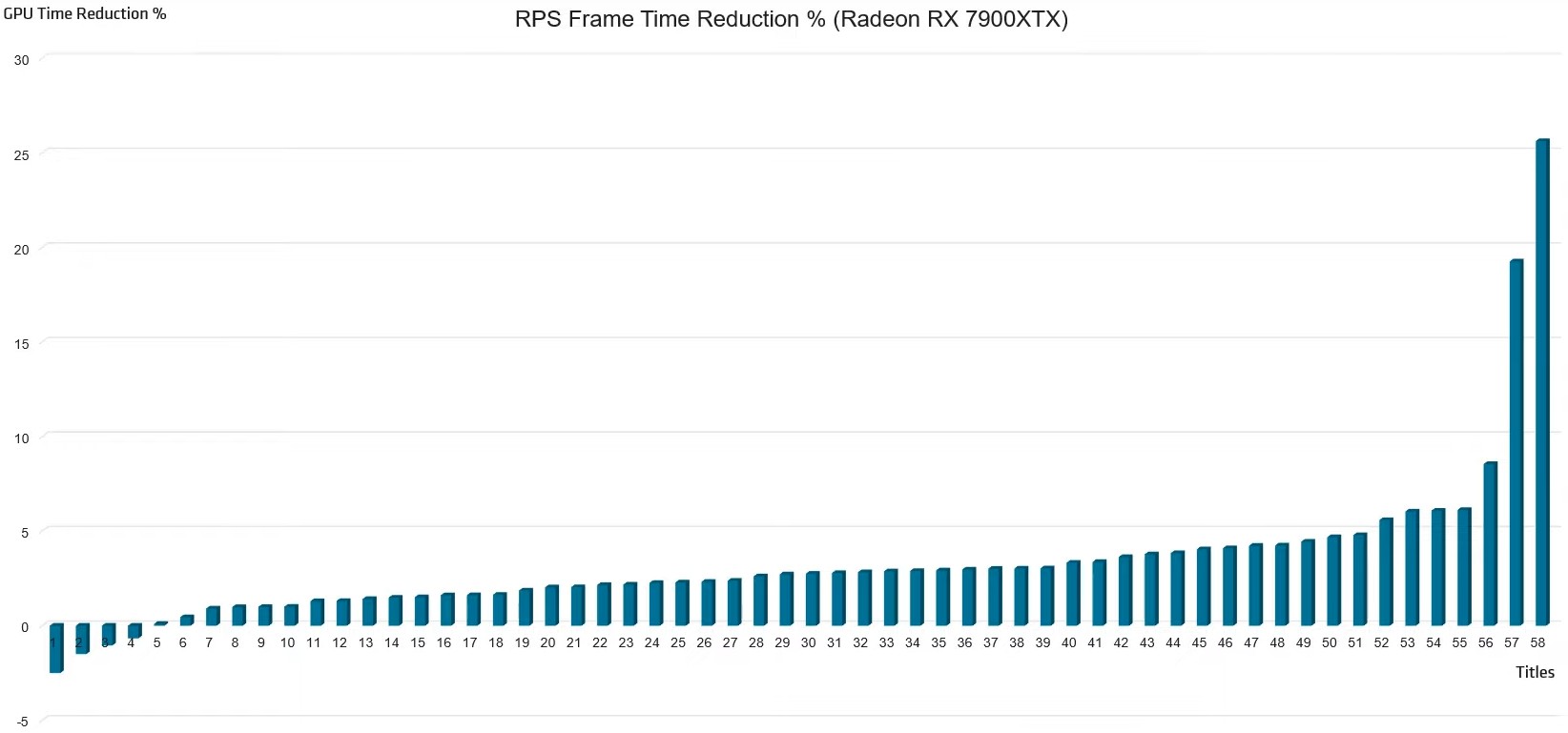

Mindez ráadásul a gyakorlati oldalon is lefordítható előnyre, ugyanis a vállalat 58 darab, explicit API-n futó játékot lemért egy Radeon RX 7900 XTX VGA-val, és mindössze négy címben volt gyorsabb az eredeti, manuális konfiguráció. Ez az AMD szerint több tényezővel magyarázható, és a felmerült jelenségek egy részén dolgoznak, így az RPS keretrendszer egy későbbi verziója ezekben a szituációkban jobban működhet majd. Fontos ugyanakkor, hogy 54 alkalmazásban a RPS-sel támogatott működés volt a gyorsabb, ráadásul hét esetben 5%-nál nagyobb volt az előrelépés, egy esetben pedig meghaladta a 25%-ot is. Utóbbi rávilágít arra, hogy maga a manuális konfiguráció lehet igencsak rossz hatékonyságú is, és ez jelentős teljesítményvesztést okoz az adott alkalmazáson belül. Ergo, ha az érintett játékba implementálnák az RPS-t, akkor az hozzávetőleg negyedével gyorsabban futna szinte minden hardveren.

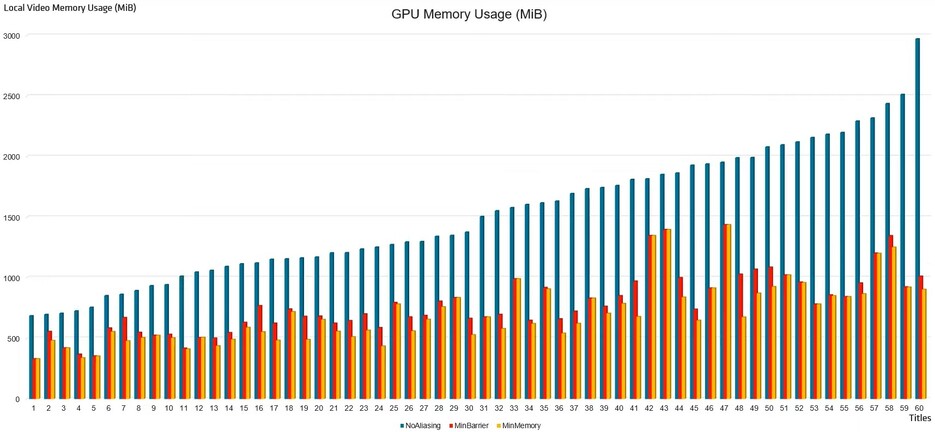

A memóriahalmazokkal kapcsolatos töredezettség szempontjából is lényeges előnyöket biztosíthat az RPS keretrendszer, ráadásul a MinBarrier mellett van egy opcionálisan kérhető MinMemory stratégiája is a rendszernek, ami kifejezetten a VRAM terhelésének csökkentését célozza. Ezzel a problémával egyébként viszonylag sok, explicit API-t használó játék nem is nagyon törődik, mivel maga az optimális konfiguráció kialakítása olyan elképesztően bonyolult, hogy jellemzően nem fér bele a fejlesztési időbe. Az RPS keretrendszer viszont ezt a képességet is egyszerűen lehívható módon kínálja, és garantáltan csökkenti a memóriafelhasználást, miközben ennek a többletterhelése a processzor oldalán elhanyagolható.
Ki kell még emelni azt is, hogy az egész csomag gyártófüggetlen, tehát a kódok teljesen szabványosak, így minden olyan hardveren futnak, amelyhez van DirectX 12, illetve Vulkan implementáció. Maga az RPS, azaz Render Pipeline Shaders fejlesztőkörnyezet az alábbi GitHub oldalon érhető el, és a konstrukció egyelőre nyílt béta fázisban van. Az AMD a rendszerrel kapcsolatban várja a fejlesztői visszajelzéseket.
