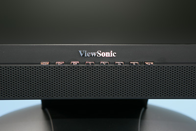

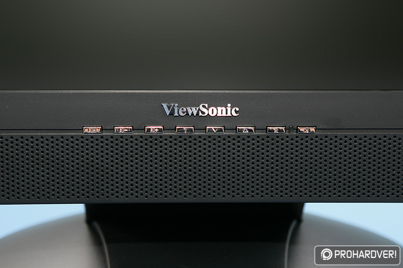

A VG712b tipikus Viewsonic TFT. A gyártó le sem tagadhatná legújabb gyermekét. Ez az észrevétel azonban a hagyományosan ötletes megoldások mellett azt is jelzi, hogy még mindig maradt mit kritizálni. A VG712b örökölte az apró, szinte olvashatatlan feliratozású (azaz piktogramozású) kezelőszerveket a VX, illetve VG sorozatban megtalálható régebbi modellektől. Ezek katonás rendben sorakoznak a panel alatt.
A korábbi VX-es modelleken ezek a gombok egyszerű érintéssel voltak működésre bírhatóak, a VG712b esetében már hagyományos nyomógombokról van szó. Működésük határozott kezelést igényel, de szerencsére nem kell túlzásba vinni az erőlködést.

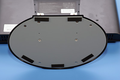

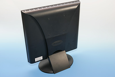

A stabil talp jól tapadó, drága íróasztalokat kímélő gumitappancsokon támasztja a képi megjelenítőt. Bosszantó, hogy még mindig nem forgatható rajta a monitor.

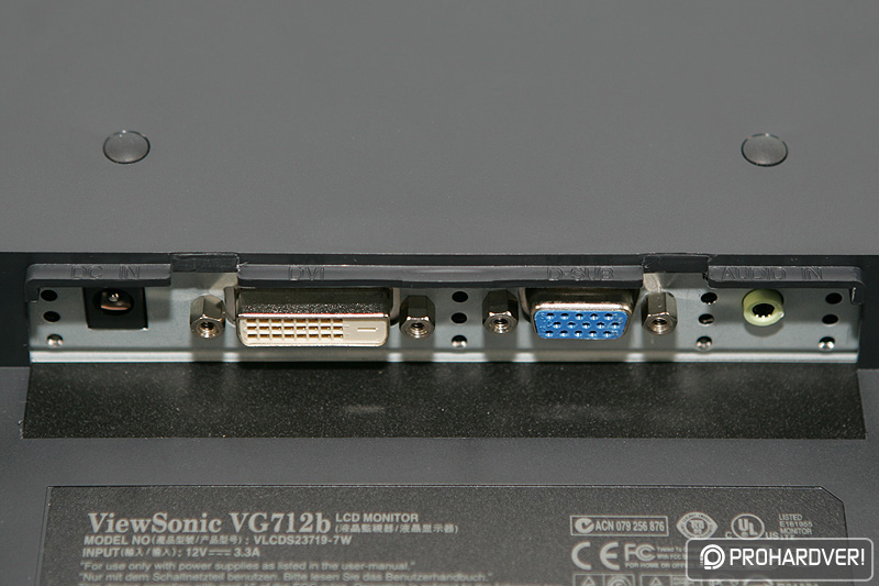

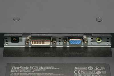

A készülék hátoldala szinte egy az egyben megegyezik a VX-sorozat példányaival (pl. VX700 vagy VX900); a táp-, a DVI-, az analóg D-Sub-, valamint az audió bemenetei egy külön kipattintható műanyag lap alatt rejtőznek.

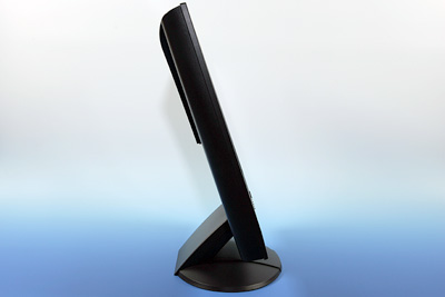

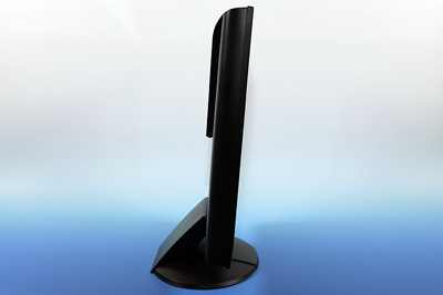

A panel dönthetősége megfelelő, s nem válik billegőssé egyik határhelyzetben sem.
