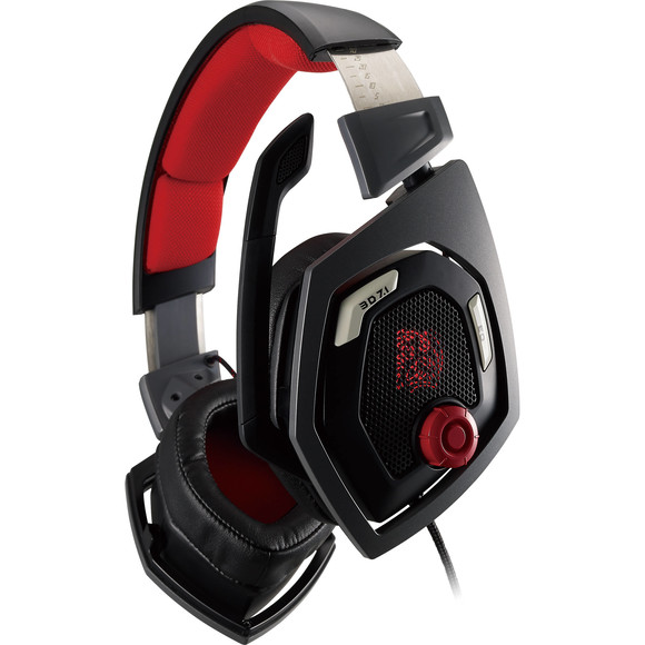

A cég már a termék nevével is kihangsúlyozza, hogy itt egy 7.1 csatornás hangzás visszaadására képes eszközről van szó. Aki azt várná, hogy ez azt jelenti, hogy kettőnél több hangszórót helyeztek el benne, az csalódni fog. Ezúttal is egy virtuális surround technológiának kellene megteremtenie a térhangzás illúzióját, és nyugodtan ki lehet jelenteni, hogy e téren a Shock csődöt mondott.
Tt esport Shock 3D 7.1
A Fraunhofer Intézet által elérhetővé tett tesztfájlokkal is kipróbáltuk az eszközt, és egyszerűen azt kellett konstatálni, hogy nem "máshonnan" szólnak a hangok, hanem csupán "máshogyan", a funkció bekapcsolása ugyanis olyan eredménnyel jár, mintha visszhang effekttel bolondították volna meg a hangokat. Ezúttal is bebizonyosodott tehát, hogy csodák nincsenek, a sztereóval viszont nincs gond, a hangok onnan jönnek, ahonnan érkezniük kell.
A hagyományos felépítésű, tehát zárt rendszer, illetve a dinamikus, 40 mm-es hangszórókkal felszerelt füles által produkált hangminőség korántsem hibátlan. Enyhe fátyolosság szinte mindig érezhető, tehát nem tökéletesen tiszta a megszólalás, még a jó minőségű forrásból származó tartalmak esetén sem, emellett előfordult enyhe zajosodás is. A magasak élettelenül csattognak, és hajlamos a finom részleteket elkenni, egybemosni, ami főleg a mély hangoknál figyelhető meg, ahol a hangerővel ugyan nincs gond, de sokszor csak egy búgó masszát kapunk. Játéknál ez még talán elmegy, hiszen azt túl lehet élni, hogy nem tökéletesen ropog a géppuska vagy brummog az autó, de filmnézésnél, pláne zenehallgatásnál ezek a hibák, tökéletlenségek kifejezetten zavaróak lehetnek.
Értékelés
A Tt eSPORTS Shock 3D 7.1 sajnos szinte minden téren küzd kihívásokkal. Kár, hogy például nincs tartalék fülpárna a dobozban, és hiba az is, hogy a nem cserélhető kábel végén USB csatlakozó található, ami miatt csak számítógéppel használható. Az sem az igazi, hogy a kezelőpanelt a hangszóróházra építették, ahelyett, hogy a vezetékre tették volna.
A beállítások módosítására szolgáló szoftverrel nincs gond, átlátható, jól használható. A mikrofon ordibálásnál nem tökéletes, de ezt leszámítva rendben van. A hangvisszaadással viszont vannak problémák, és nem csak azért, mert a 7.1-es hangzás az ígéretekkel ellentétben nem működik; a füles nem szól túlságosan szépen, és olykor hibák is tapasztalhatóak. A dizájn nagyon markáns, ezek a kissé elnagyolt, hangsúlyos, lendületes formák jellegzetes külsőt kölcsönöznek a terméknek, amelyet még látványosabbá tesz a villódzó céglogó. Körülbelül 24 000 forintba kerül, amivel jelenleg a termékkategória közepén található, hiszen lehet vásárolni gamer headseteket párezer és 45-50 000 forintért is. A tudása viszont ezt az árat nem indokolja.
