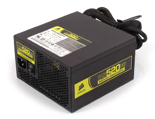

Tesztlaborunkban a Corsair teljes tápkínálata tiszteletét tette, ami két moduláris terméket jelent. A kisebbik HX520 520 wattos, a nagyobbik HX620 egy százassal erősebb. Külsőre csak a matricák színében különböznek, amely az egyiken sárga, a másikon vörös.
Látszik, hogy a Corsair még újonc a tápok területén, mert valamiért a specifikációs táblácskát szokatlan helyre, az áramforrás tetejére ragasztották, ahol senki nem láthatja majd – sebaj. Szerencsére nem követték az aktuális divathullámot, tápjaik felülete nem fényes, karcolódó, hanem matt fekete.

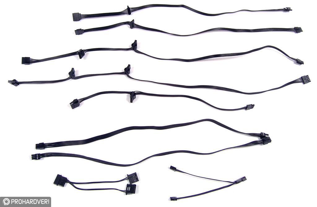

A moduláris kábelek nem kötegelve vannak, hanem szálaikat egymás mellé ragasztották. Ez tápos berkekben szokatlan, ráadásul a feszültségekre utaló színkódokat is elhagyták. A tápegységeken összesen öt perifériás és két hattűs, PCI Express VGA-s csatlakozó van. Az utóbbiakhoz kapunk is két 50 centiméteres kábelt. Az 520 wattos Corsairhez az öt egyforma perifériás aljzathoz öt kábelköteget adnak. A két leghosszabb 75 centiméteres, és 15 centiméterenként három négytűs csatlakozó van rajtuk. További két ilyen dugó van egy 40 centiméteres szálon, amely kisebb méretű, egy-két merevlemezes rendszereknél lehet praktikus. SATA tápcsatlakozóból négy van két 60 centiméteres zsinóron. A 620 wattos változathoz még két ilyet kapunk, így arra akár nyolc SATA egységet is ráköthetünk. Mindkét táphoz jár még két rövidebb elosztó. Az egyik ventilátorokhoz való, és csak 12 voltos feszültséget ad, a másikról két floppymeghajtót etethetünk.

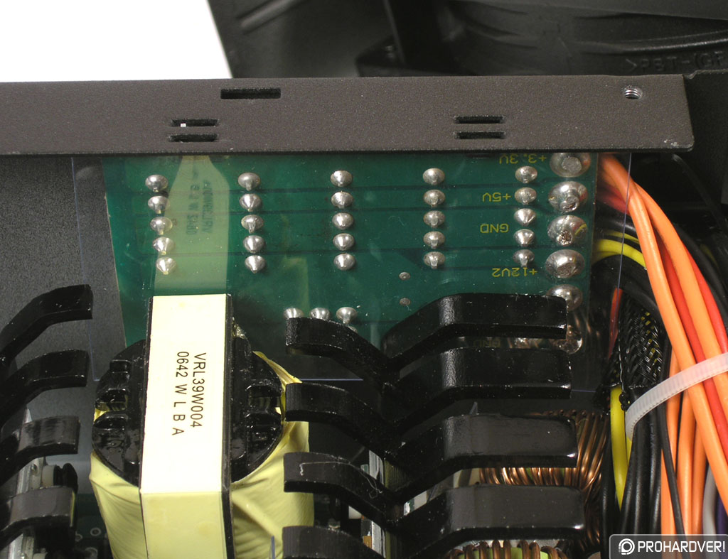

A HX520 és a HX620 vele azonos belsejére pillantva már egyértelmű, hogy a Seasonic a donor. Csak rá jellemző az oldalra tolt főtrafó és a középre helyezett, egyetlen vaskos bemeneti kondenzátor. Annyi a különbség, hogy a Corsairek bordái feketék – valószínűleg festve vannak.

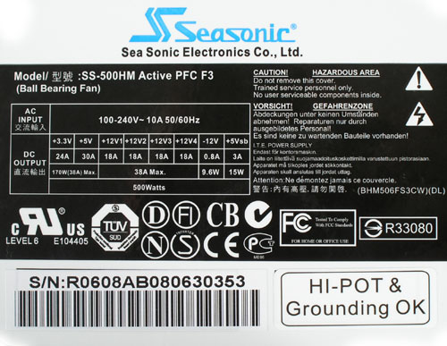

Seasonic M12 500W
A Corsair és Seasonic táp bemeneti része is teljesen egyforma.
A kimeneti oldalon sem látszott számottevő különbség. A Corsairben is 105 fokra hitelesített kondenzátorok vannak, jó távol a melegedő bordától, de itt csak háromfelé osztják a 12 voltos ágat, míg a Seasonicnál újabban négyfelé.
Első látásra különbözik a két tápmárka moduláris panelje, de csak arról van szó, hogy a Corsairben nem kellett elforgatni, ugyanis az M12-vel ellentétben nincs kiegészítő 6 centiméteres ventilátora. Az egyetlen 12-es szükség esetén könnyen cserélhető, csatlakozója nincs a nyomtatott áramkörre forrasztva.
