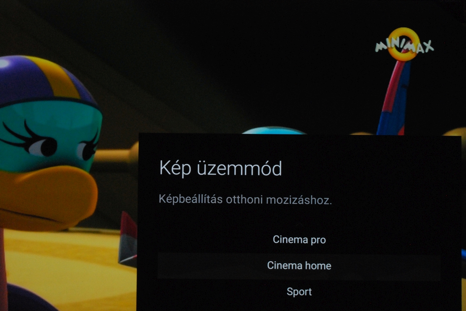

A két felhasználói fiók mellett összesen 11 előre programozott képprofil közül lehet válogatni, azaz a választék kifejezetten nagy. Természetesen nem hiányzik ezúttal sem az elsősorban az üzletekbe, boltokba, kávézókba, éttermekbe, szállodákba szánt Élénk mód, amely óriási fényereje, hideg, rikító tónusai miatt otthoni környezetben nem az igazi. Emellett helyet kaptak a kínálatban az eltérő színhőmérsékletű, fényerejű, kontrasztarányú opciók, amelyek között megtalálható egy olyan is, ahol az összes képjavító, képmódosító funkció ki van kapcsolva, így biztos mindenki talál olyat, ami elnyeri tetszését.
Egy i1 Display Pro kalibrátorral, illetve a dispcalGUI névre hallgató alkalmazás segítségével vettük szemügyre tüzetesebben az előzetes beállításokat. Sorrendben ezek a következők: Animáció, Cinema Home, Cinema Pro, Élénk, Fotó Élénk, Fotó Normál, Grafika, HDR Video, Játék, Normál, Sport. A kapott értékek közül a legnagyobb fényerőt, a feketeszintet, a valós kontrasztarányt és a delta E értékeket tüntettük fel a táblázatban. Utóbbi egy olyan numerikus érték, ami két különböző szín távolságát határozza meg egy színrendszeren belül, minél kisebb a delta E értéke egy adott színnél, annál közelebb áll a referenciához (sRGB), vagyis annál jobb.

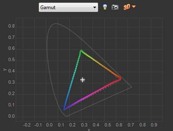

Ezután a célértékeket (120 cd/m² fényerősség, 6500 K színhőmérséklet, 2,2 gamma) próbáltuk elérni, ami nagyjából sikerült is. A fényerő 119,5 cd/m², a színhőmérséklet 6500 K, a feketeszint 0,1655 cd/m², a kontrasztarány pedig 722:1 lett. A képen a színtérlefedettség látható: a szürke szaggatott vonal jelzi a referencia színteret, míg a színes háromszög a mért színteret ábrázolja; eszerint 90,9 %-ban fedi az sRGB színteret. Az átlagos delta E 0,37, a legnagyobb pedig 1,42 lett, ezek jó értéknek számítanak, így érdemes mindenképp rászánni egy kis időt a paraméterek módosítására, a helyes beállítások meglelésére.

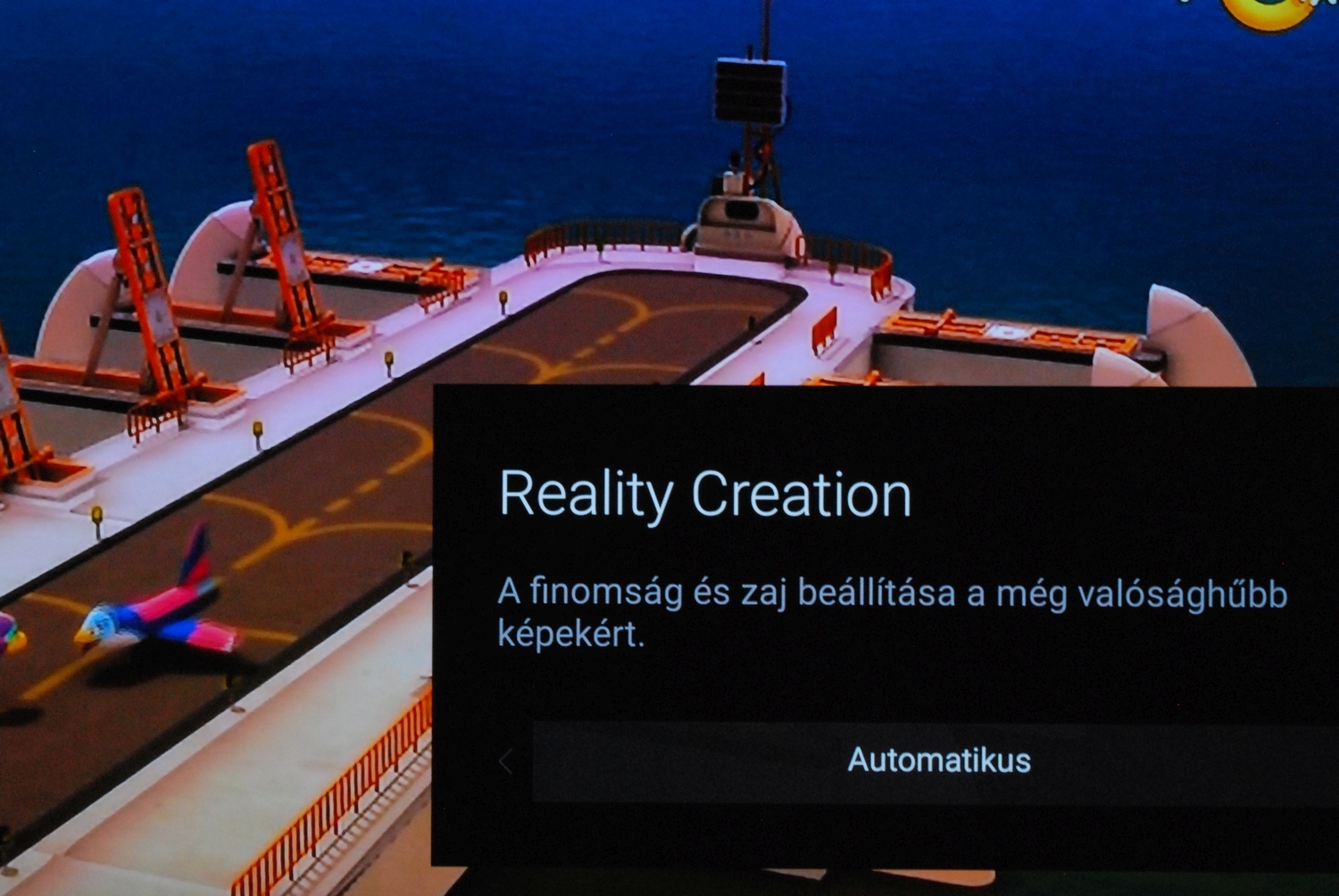

Reality Creation | Kézi |
Felbontás | Max. 40 |
Véletlenszerű képzajcsökkentés | Ki/Alacsony (zajosodás esetén) |
