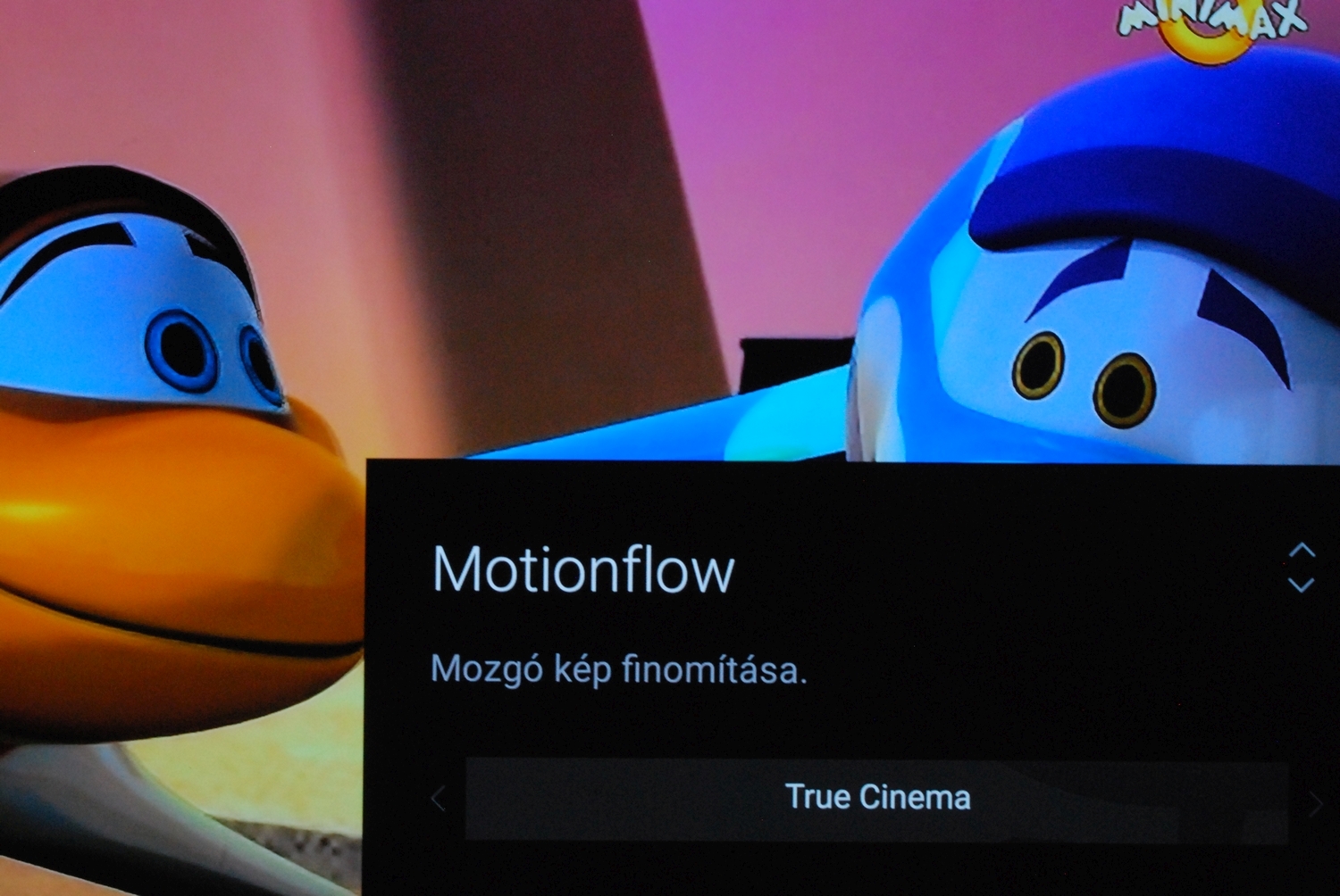

Utánhúzást nem tapasztaltunk, de ez ezen a szinten már alapelvárás, és az akadozástól is megkímélt, így semmi értelmét nem láttuk bekapcsolni a MotionFlow fantázianevű interpolációs technológiát. Az egyes képobjektumok körül nem tűnt fel zavaró, remegő aura, és vibrálással, remegéssel sem találkoztunk. A háttérfény eloszlása nem tökéletesen egyenletes, viszont ez a hétköznapi használat, tévézés, filmezés, játék során nem tűnik fel, tehát amikor dinamikusan változik a képi tartalom. A 4:3 és 16:9 mód mellett kiválasztható két nagyított képarányú profi is, de ezek használata azzal jár, hogy bizonyos képrészletek lelógnak a kijelzőről és eltűnnek a semmiben.

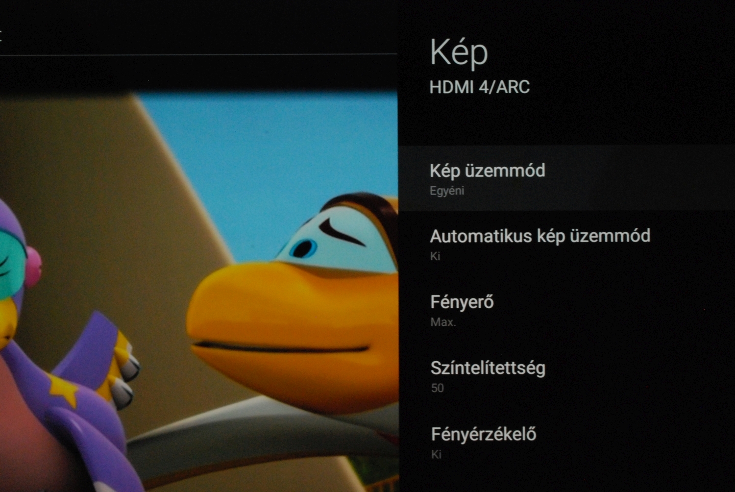

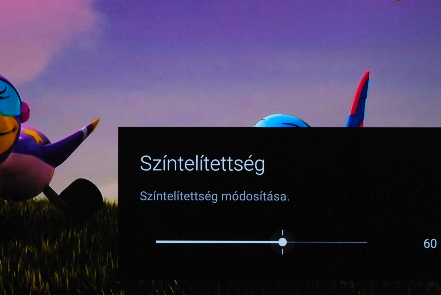

Képbeállítások
A két felhasználói fiók mellett összesen 11 előre programozott képprofil közül lehet válogatni, azaz a választék kifejezetten nagy. Természetesen nem hiányzik ezúttal sem az elsősorban az üzletekbe, boltokba, kávézókba, éttermekbe, szállodákba szánt Élénk mód, amely óriási fényereje, hideg, rikító tónusai miatt otthoni környezetben nem az igazi. Emellett helyet kaptak a kínálatban az eltérő színhőmérsékletű, fényerejű, kontrasztarányú opciók, amelyek között megtalálható egy olyan is, ahol az összes képjavító, képmódosító funkció ki van kapcsolva, így biztos mindenki talál olyat, ami elnyeri tetszését.
Sony KD-55XD8505 Sony KD-55XD8505
Sony KD-55XD8505 [+]
Egy i1 Display Pro kalibrátorral, illetve a dispcalGUI névre hallgató alkalmazás segítségével vettük szemügyre tüzetesebben az előzetes beállításokat. Sorrendben ezek a következők: Animáció, Cinema Home, Cinema Pro, Élénk, Fotó Élénk, Fotó Normál, Grafika, HDR Video, Játék, Normál, Sport. A kapott értékek közül a legnagyobb fényerőt, a feketeszintet, a valós kontrasztarányt és a delta E értékeket tüntettük fel a táblázatban. Utóbbi egy olyan numerikus érték, ami két különböző szín távolságát határozza meg egy színrendszeren belül, minél kisebb a delta E értéke egy adott színnél, annál közelebb áll a referenciához (sRGB), vagyis annál jobb.

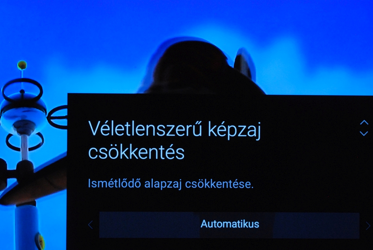

Ezután a célértékeket (120 cd/m² fényerősség, 6500 K színhőmérséklet, 2,2 gamma) próbáltuk elérni, ami nagyjából sikerült is. A fényerő 119,5 cd/m², a színhőmérséklet 6500 K, a feketeszint 0,1655 cd/m², a kontrasztarány pedig 722:1 lett. A képen a színtérlefedettség látható: a szürke szaggatott vonal jelzi a referencia színteret, míg a színes háromszög a mért színteret ábrázolja; eszerint 90,9 %-ban fedi az sRGB színteret. Az átlagos delta E 0,37, a legnagyobb pedig 1,42 lett, ezek jó értéknek számítanak, így érdemes mindenképp rászánni egy kis időt a paraméterek módosítására, a helyes beállítások meglelésére.
Sony KD-55XD8505
Fényerő 18
Színtelítettség 50
Fényérzékelő Ki
Kontraszt 92
Gamma 2
Sötét részek fényerőszintje 50
Sötét részek beállítása Ki
Speciális kontrasztjavítás Ki
Színárnyalat 0
Színhőmérséklet Profi 1
Élő szín Ki
Reality Creation Kézi
Felbontás Max. 40
Véletlenszerű képzajcsökkentés Ki/Alacsony (zajosodás esetén)
Digitális zajcsökkentés Ki
Motion Flow Ki
Vörös erősítés -2
Zöld erősítés -6
Kék erősítés -3

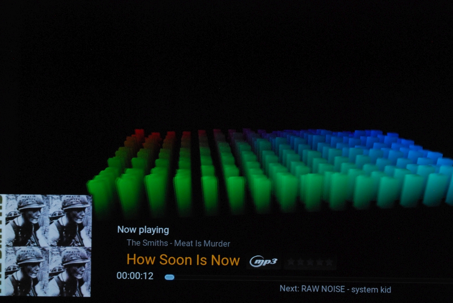

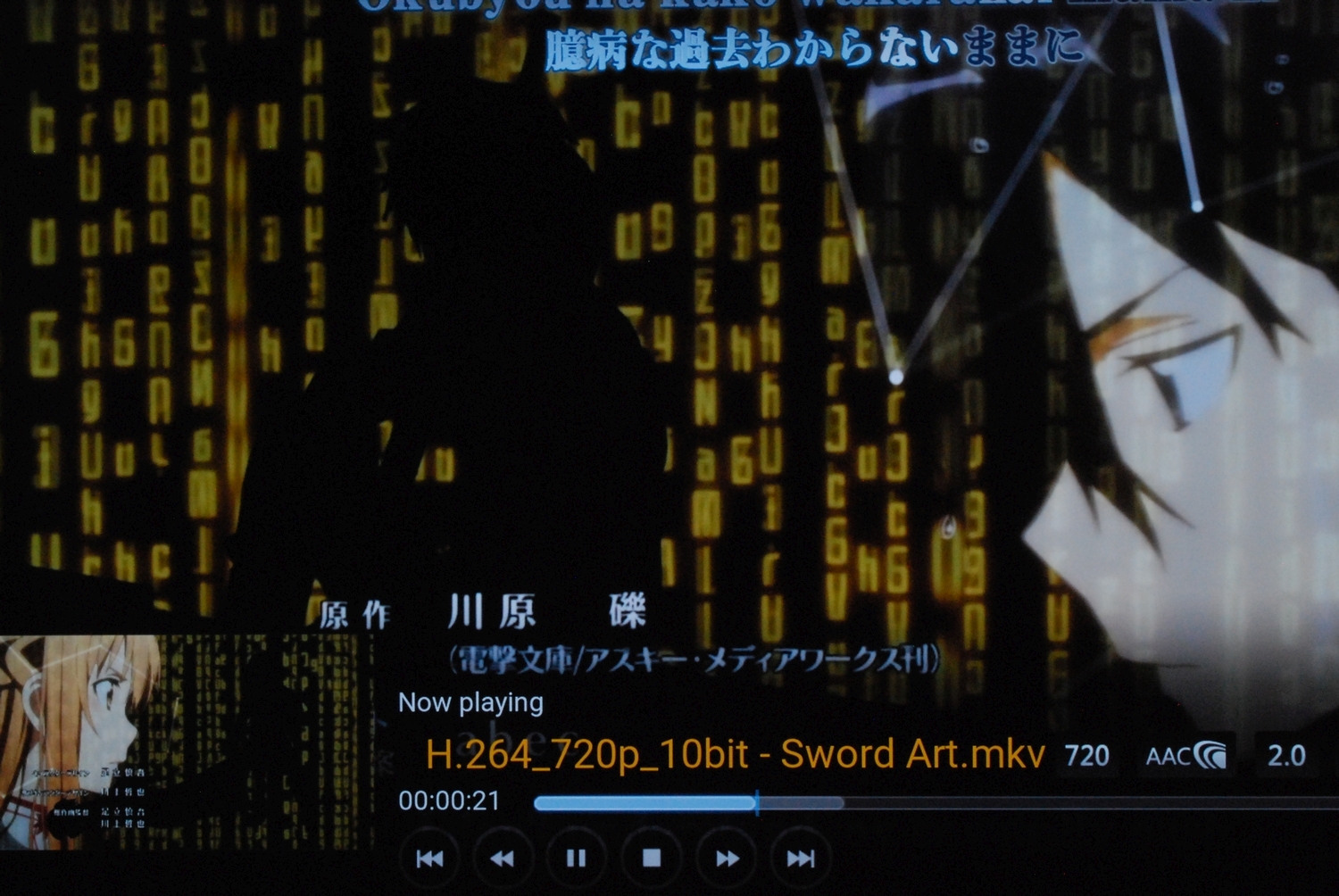

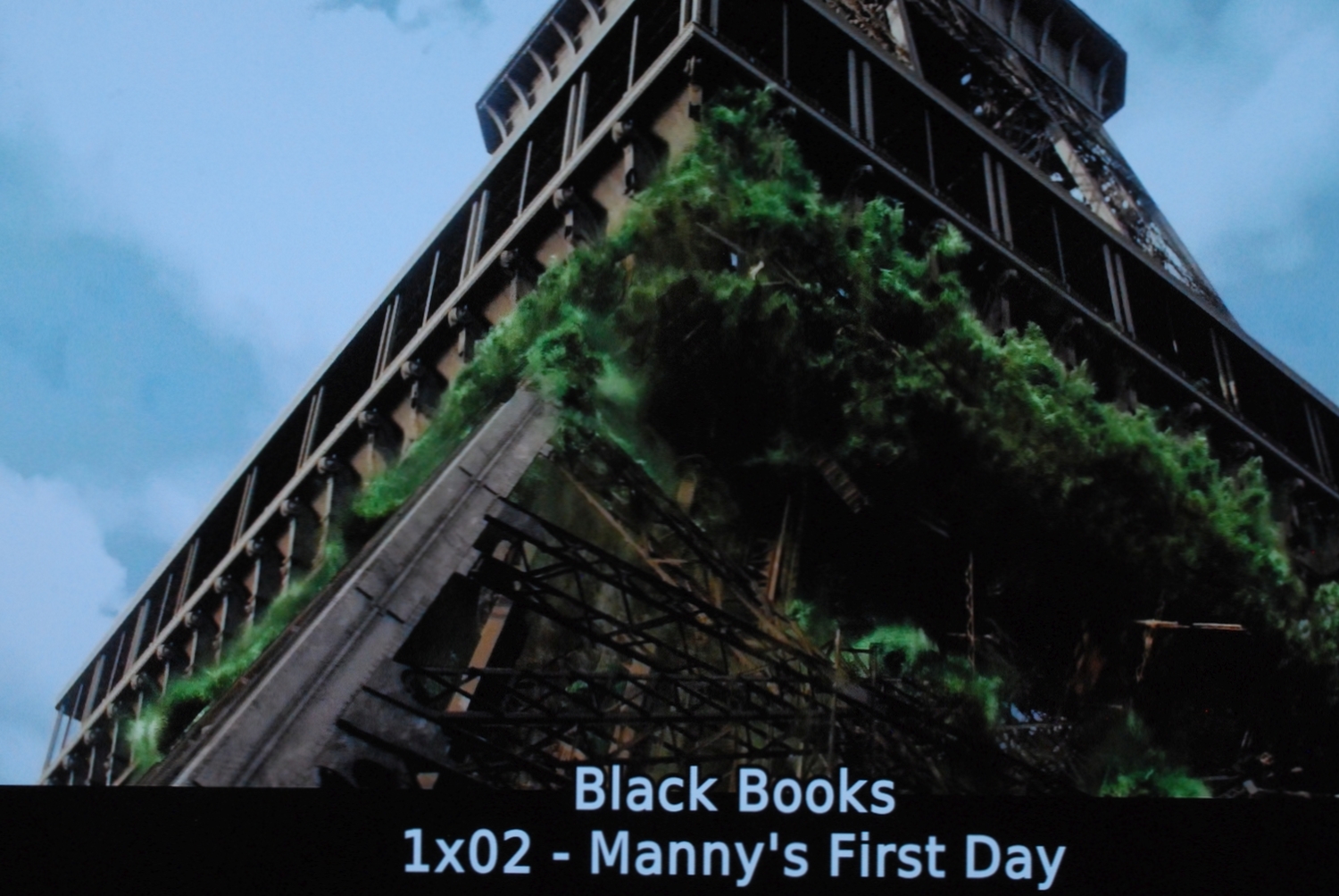

Filmek, képek és zenék a Kodival
A Google Playen keresztül rengeteg médialejátszó alkalmazás letölthető, de a készülék rendelkezik egy előre telepített ilyen szoftverrel, a Kodival (16.1-es verzió) is. Ez egy sokoldalú program, amely a hálózat többi elemén található tartalmak kezelésére is képes, lehetővé teszi lejátszási lista összeállítását, és bizonyos keretek között grafikus kezelőfelülete személyre is szabható.
A JPG mellett a PNG, TIF, BMP és GIF (az animgifekkel nem boldogul) formátumú képek megjelenítésére van mód, természetesen nem hiányzik a diavetítés funkció sem, ahol beállítható a képváltás sebessége, az azt azt színező effektek is bekapcsolhatóak. A zeneszámok közül az MP3 mellett a WMA, FLAC és WAV fájlok megszólaltatása is megoldott, valamint a rendszer az ID3 tagek feldogozására is képes.
A kicsit kibővített videós tesztcsomagunk végigfuttatása során kiderült, hogy némi meglepetésre a WMV-vel és a Killa_sample-vel nem boldogult, a Sword Art és a Suzumiya pedig néha csúnyán megakadt. A többit viszont, még a 4K anyagokat is különösebb gond és hiba nélkül játszotta le. A rendszer a külső feliratok kezelését támogatja, és mivel a fehér betűk körül fekete keret jelenik meg, ezért a szöveg mindig jól olvasható.

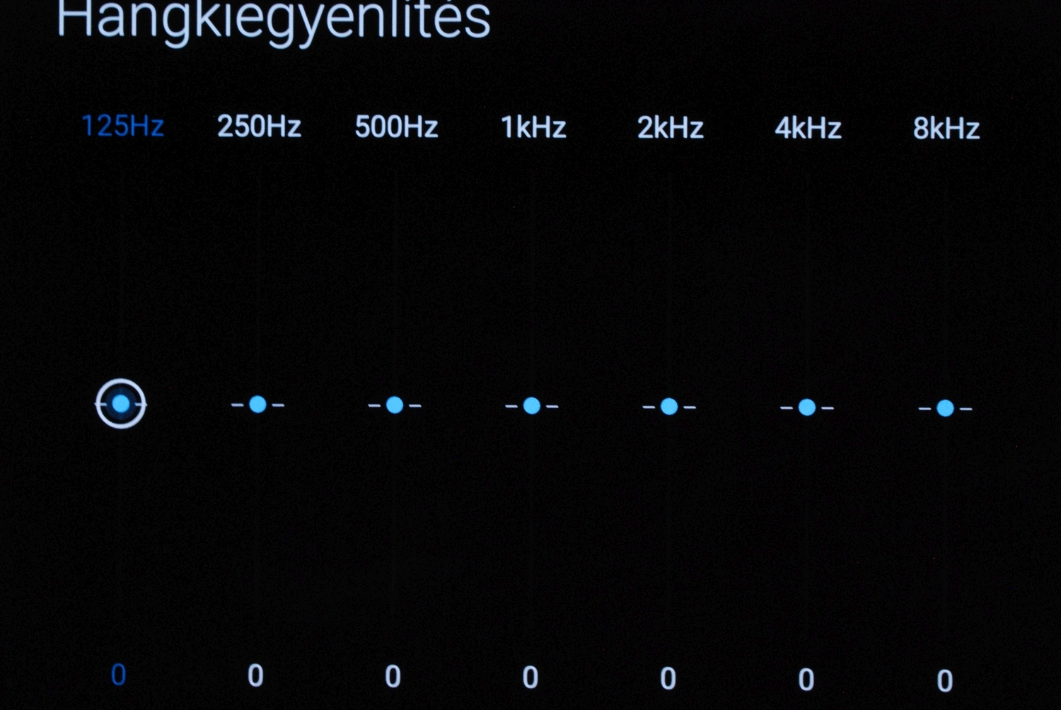

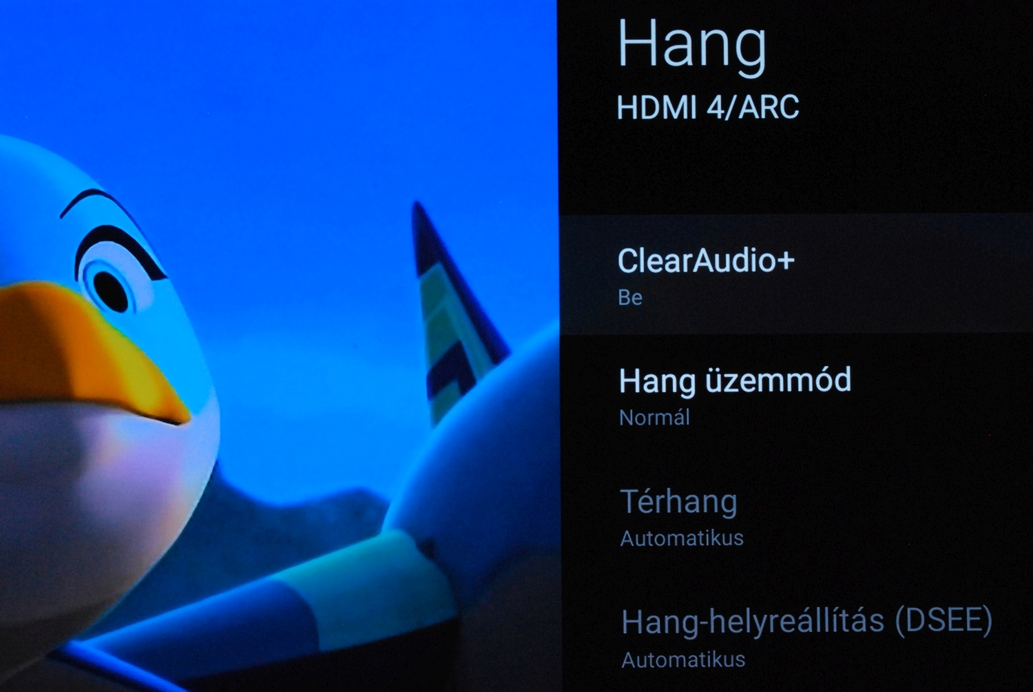

Integrált hangrendszer
Bár vannak olyan Sony televíziók, amelyek az átlagosnál komolyabb hangrendszerrel, esetleg külön beépített mélynyomóval vagy speciális hangszórókkal rendelkeznek, ez sajnos nem tartozik közéjük. A két darab rejtett, 10 wattos hangsugárzó átlagos megszólalást produkál, amely mentes a zavaró hibáktól, de a dinamikától is. A mély hangokból gyakorlatilag semmit sem lehet hallani, a finom részleteket hajlamos összemosni, a dinamika is hiányzik, viszont a nyers hangerőre nem lehet panasz.
A tévé megkapta a Clear Audio+ és DSEE  technológiákat, de ezek aktív állapotukban sem képesek érdemben javítani a hangzást. Ugyanez mondható el a virtuális térhatású hangzásról, amelyet hiába kapcsolunk be, csak némi visszhang effektet tapasztalunk, és nem azt, hogy a hangok minden irányból bombáznának. A beszédhang-kiemelés viszont hasznos lehet, ha valami elnyomja a dialógusokat. Az előzetesen beállított hangmódok nem hiányoznak, de ezek között sok különbség nem igazán fedezhető fel. Mindenesetre ha valaki ezek közül egyikkel sem elégedett, akkor a kedve szerint módosíthatja a magas, középtartományú és mély hangok arányát.

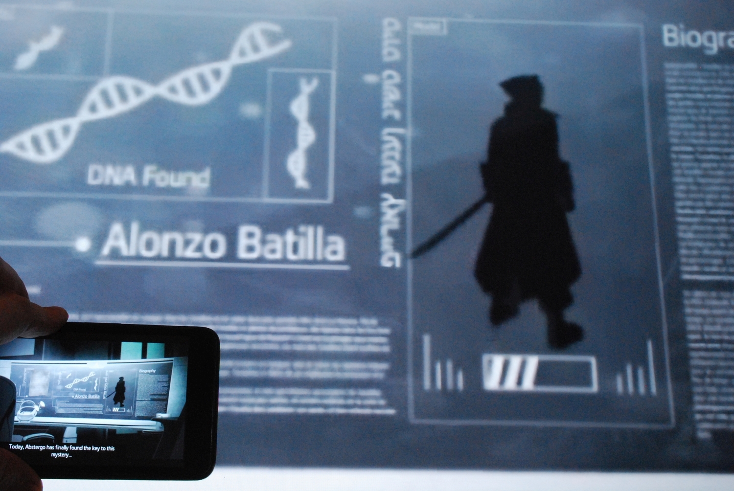

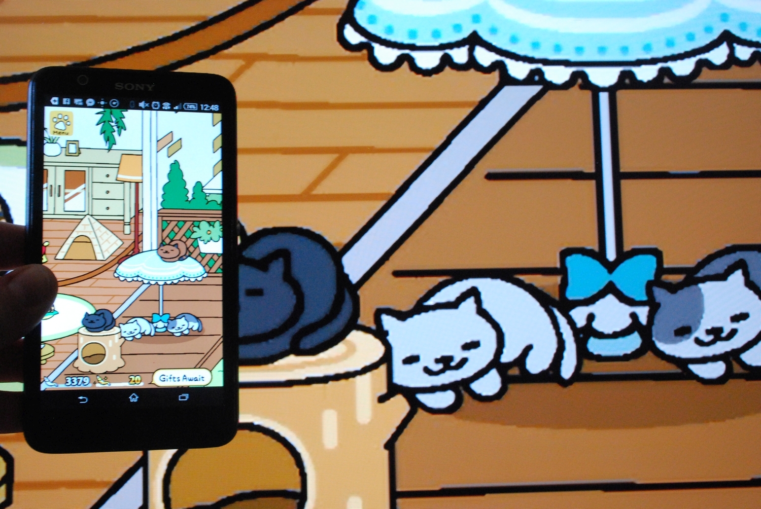

Miracast, GoogleCast
A modell lehetővé teszi az Intel WiDi és Miracast technológiák használatát, aminek segítségével vezeték nélküli úton tükrözhető a kompatibilis eszközök kijelzője. A késleltetés azért bőven érezhető, ami miatt azoknál a játékoknál, ahol fontos a gyors reakció, ez problémát okozhat. Emellett a GoogleCast segítségével is megoszthatóak a tartalmak az eljárást támogató eszközökről, és ez a funkció is kifogástalanul működik.

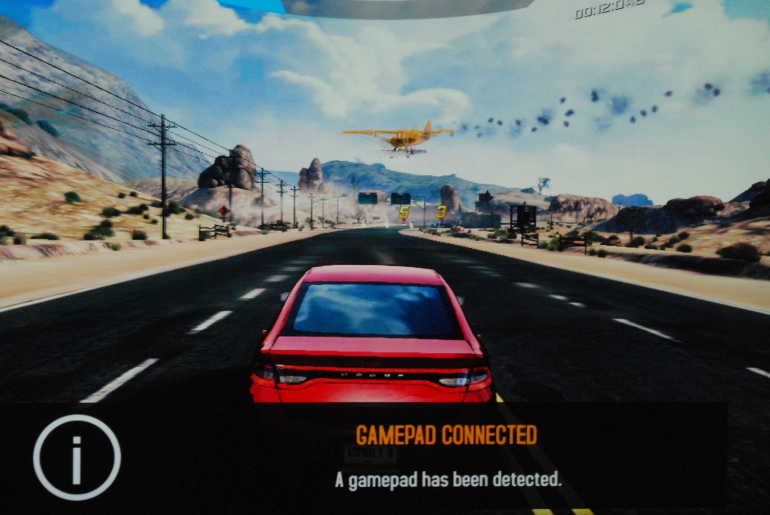

A tv támogatja a Bluetooth technológia használatát, de csak kontrollerekkel, illetve a vállalat speciális, mikrofonos, egérpados távirányítóival, PlayStation vezérlőivel képes ily módon kapcsolatot létesíteni. Azaz arra nincs mód, hogy így csatlakoztassunk hozzá vezeték nélküli úton külső,kompatibilis hangrendszereket, ami csak azért fura, mert más gyártók tévéi már lehetőséget adnak erre.

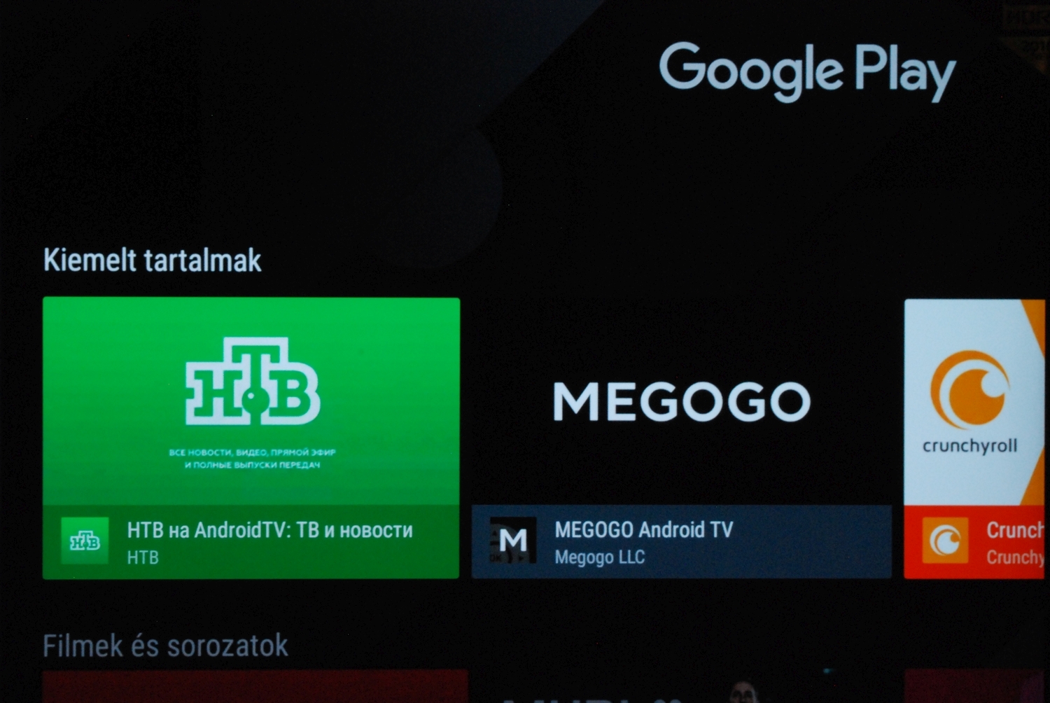

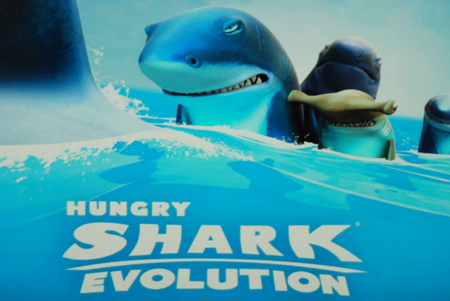

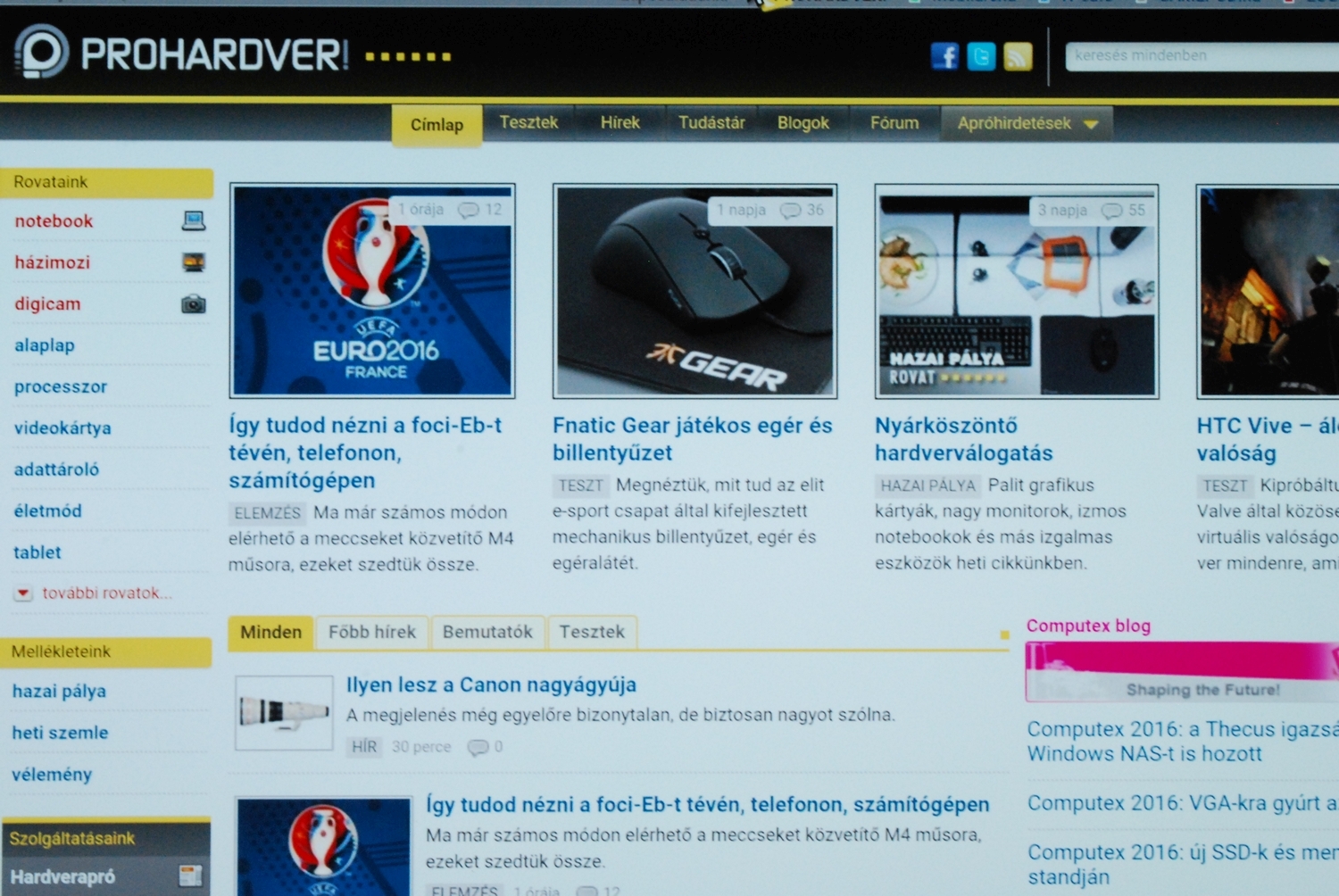

Netes tartalmak, böngésző
Az Android TV alkalmazáskínálata valamivel kisebb, mint amit az Android-alapú telefonoknál megszokhattunk, de így is rengeteg szoftver közül lehet választani, úgyhogy e téren ez a platform egyértelműen felülmúlja vetélytársait. Az érintőképernyő viszont értelemszerűen hiányzik, így az élmény nem lesz ugyanaz, mintha egy mobil eszközt nyomkodna az ember.
A hardver (MediaTek MT5890 két Cortex A-17 processzormaggal, Mali-T624 grafikus gyorsítóval, 1,5 GB RAM-mal) elég erős a felhasználói appokhoz és egyszerűbb játékokhoz, de a komplex 3D grafikával bíró játékok folyamatos, akadozásmentes futtatásához már nem. Tehát például a Minecraft klónokkal, a 2D-s Hungry Sharkkal vagy az izometrikus Exiled Kingdoms-szal gond nélkül lehetett játszani, de az Asphalt 8 autószimulátorával már nem igazán. A böngésző egész gyors, így olyan érzés, mintha egy számítógépen vagy telefonon szörföznénk, de ez azért ma már alapelvárás.
