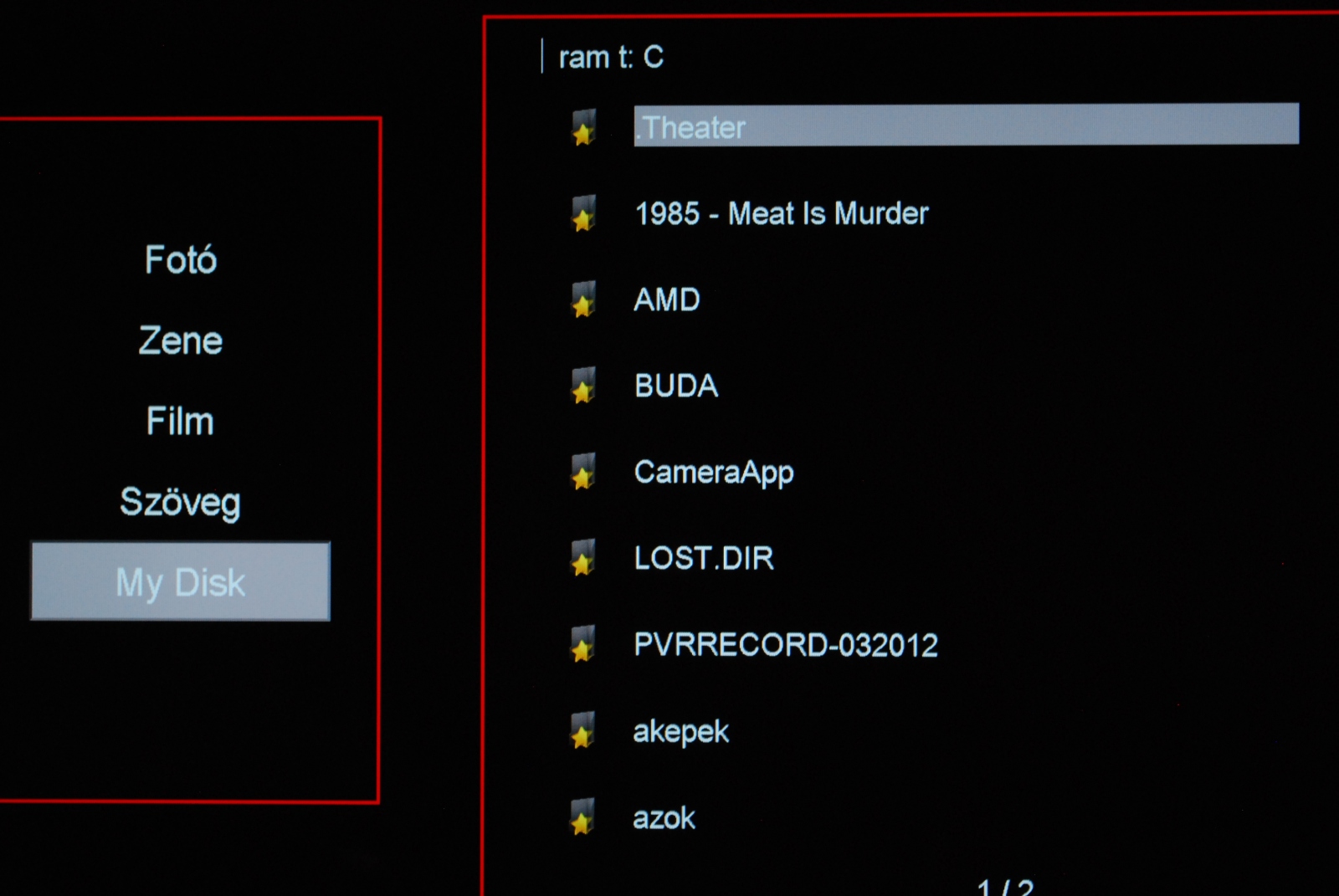

Szerencsére ma már ott tartunk, hogy az integrált médialejátszó alkalmazás nem hogy a televíziókból, de még az alapszintű, pár ezer forintos set-top boxokból is kihagyhatatlan szolgáltatás, így értelemszerűen ebből a modellből sem hiányzik. DLNA-támogatás hiányában a médiaállományok csak USB porton keresztül csatlakoztatott pendrive-okról vagy merevlemezekről juttathatóak el rá.
A kifejezetten avítt külsejű grafikus kezelőfelülettel rendelkező rendszer képes a videók, zeneszámok és képek egyidejű kezelésére, de ha valakinek az jobban kézre áll, akkor ezeket típusuk szerint is listázhatja. Sajnos lejátszási lista összeállítására nem nyílik lehetőség, és az alkalmazás a magyar nyelvvel is hadilábon áll, hiszen olykor teljesen érthetetlen katyvasz jelenik meg a képernyőn.

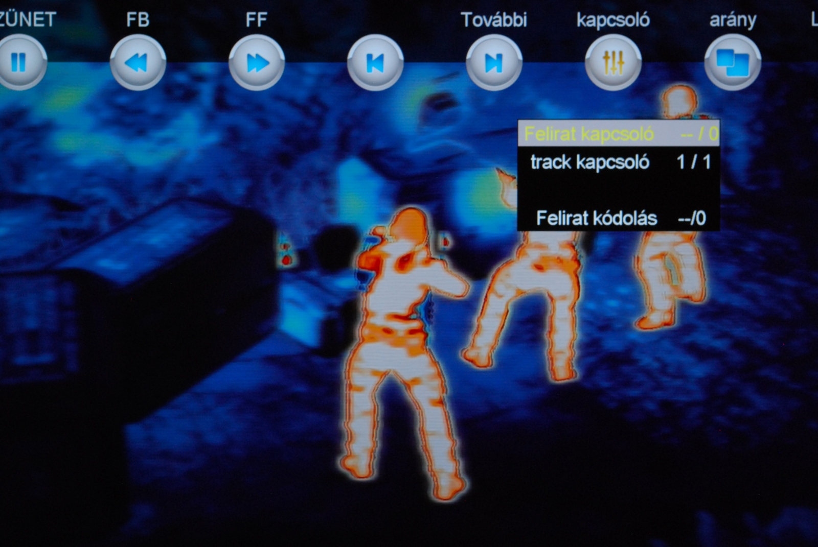

Videók
Akinek nem áll kézre a távirányítóra épített, fizikai valójában is létező vezérlőpanel, azaz a már jól bevált (Play, Pause, Rewind, Forward) gombok, az előcsalhat egy virtuális kezelőfelületet is a képernyőn, ahol nyilakkal lépdelhet az egyes opciók között. Sajnos arra nincs mód, hogy számokkal állítsa be a felhasználó, pontosan honnan is szeretné folytatni a filmnézést, és a más gyártóknál már jó pár éve bevezetett virtuális fejezetekre osztás is hiányzik a palettáról. A külső feliratok megjelenítését támogatja, ám a betűk színe, mérete vagy pozíciója nem módosítható, így a szöveg világos háttér előtt nem látszódik túl jól.
Szokásos tesztcsomagunk lefuttatása után kiderült, hogy az M2TS fájlt fel sem ismerte, a Killa_sample lejátszását pedig kerek perec elutasította. Sajnos a problémák itt még nem értek véget, hiszen az XviD csúnyán, az 1080p 3,8 mbps MKV pedig enyhén akadozott. A többi videóval viszont nem akadt gondja, azokat színhelyesen, minden különösebb hiba és döccenés nélkül játszotta le.
