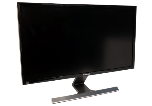

A Samsungnak nem kell a szomszédba mennie, ha dizájnról van szó, hiszen sok tapasztalata van már a különféle kijelzőkkel, monitorokkal és tévékkel. Ezúttal a szögletes formavilágra voksoltak, aminek tetszési indexe nyilvánvalóan szubjektív. Kifogásolható viszont a fényes káva, ami nincs harmóniában a matt kijelzővel, így az innen érkező csillogás könnyen zavarhatja a felhasználót.

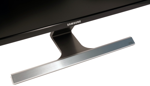

A hátoldalon szálcsiszolt fedlapot találunk, ami szintén elegáns, de ebből csak akkor profitálunk, ha nem a falhoz állítjuk a monitort. Jól látható, hogy a szögletes állvány viszont nem kínál bővebb állítási lehetőséget, a talp is fix, így be kell érni a dönthetőséggel. Van viszont egy csíptetős kábelrendező, így a különféle kábelek akár láthatatlanul is elvezethetőek.
Falra szerelhetőség nincs, ebben úgysem lennének partnerek a hátrafelé álló csatlakozók. Sajnos ezek meglehetősen korlátozott számban érhetőek el, mindössze két HDMI 1.4 és egy DisplayPort 1.2-vel kell beérni, illetve ugyanitt egy 3,5 mm-es jack audiokimenet és a külső tápegység csatlakozóját találjuk. USB hub, azaz elosztó nincs a repertoárban.

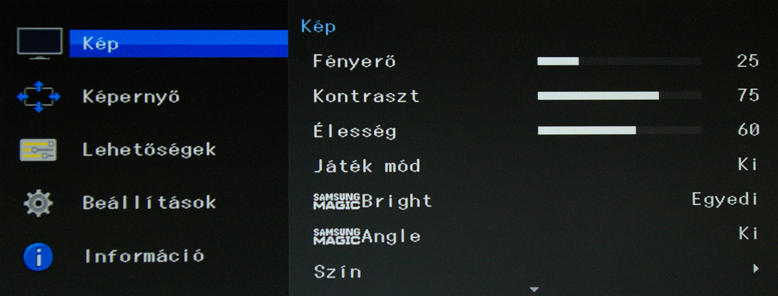

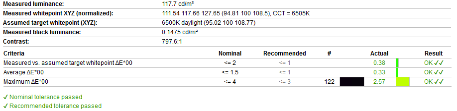

A tökéletes eredményhez kalibrálásra volt szükség, ahol a szokásos célértékeket alkalmaztuk: 120 cd/m² fényerősség, 6500 K színhőmérséklet, 2,2 gamma, és törekedtünk a legmagasabb kontrasztarány elérésére a legalacsonyabb színeltérés mellett.
Kalibrálással 0,33 átlagos delta E értékeket kaptunk, míg a legnagyobb eltérés értéke 2,57 – az előbbi kiváló, utóbbi elfogadható érték. A dispcalGUI naplója szerint 100%-os fehéren 117,7 cd/m², míg a feketén 0,1475 cd/m² volt a fényerősség, ami 797,6:1 kontrasztarányt eredményez. A gamma mérés pontos eredménye 2,16, a színhőmérsékleté pedig 6505 K.

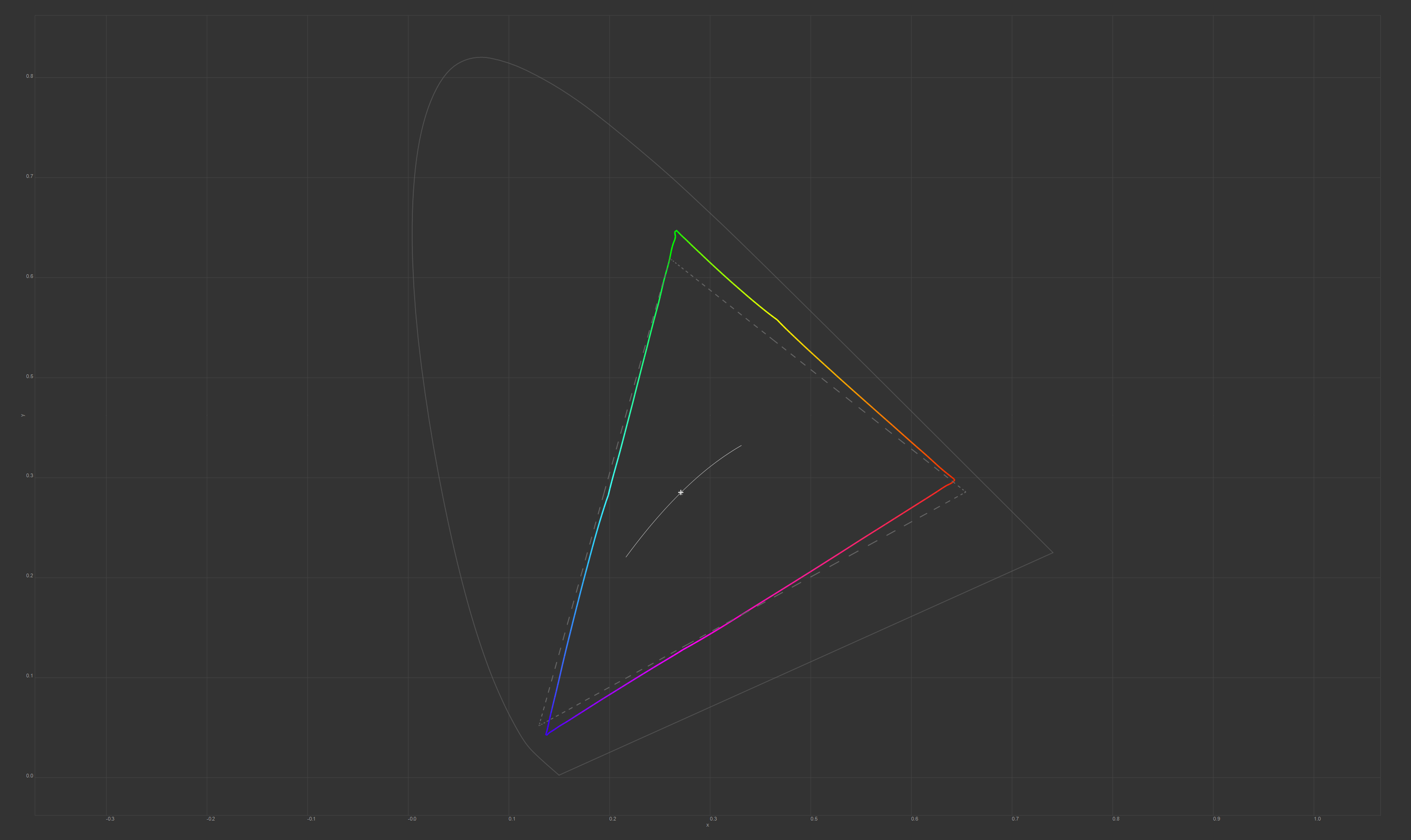

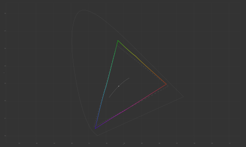

A színtérlefedettség a következőképpen alakult: a képet felnagyítva a szürke szaggatott vonal jelzi a referencia színteret, míg a színes háromszög a mért színteret ábrázolja. Eszerint a Samsung U28D590D 93,5%-ban fedi az sRGB színteret (ami megfelel annak, amit papíron kínál a kijelző) de maga a lefedettség mértéke 102,9%.
Érdekességképpen – és akinek szüksége van további, mélyebb elemzésre – linkeljük az Argyll+DispcalGUI mérési jegyzőkönyvét is, mely további információval szolgál a kalibrálással és annak eredményével kapcsolatban (gamma és színhőmérséklet tracking, szürkeegyensúly stb.).
120 cd/m² – 6500K – 2,2 gamma | fényerő | kontraszt | vörös | zöld | kék | ICC profil |
Samsung U28D590D | 25 | 75 | 50 | 45 | 40 | >katt< |
A kézi színbeállítások mellett elvégzett kalibráció egyes paraméterekre vonatkozó beállításait és az ICM profilt a fenti táblázat részletezi. Fontos információ: ezek használata nem helyettesíti a műszeres kalibrálást (eltérő panelek, revíziók, környezet stb.)!

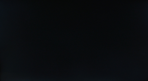

Háttérvilágítás beszűrődése

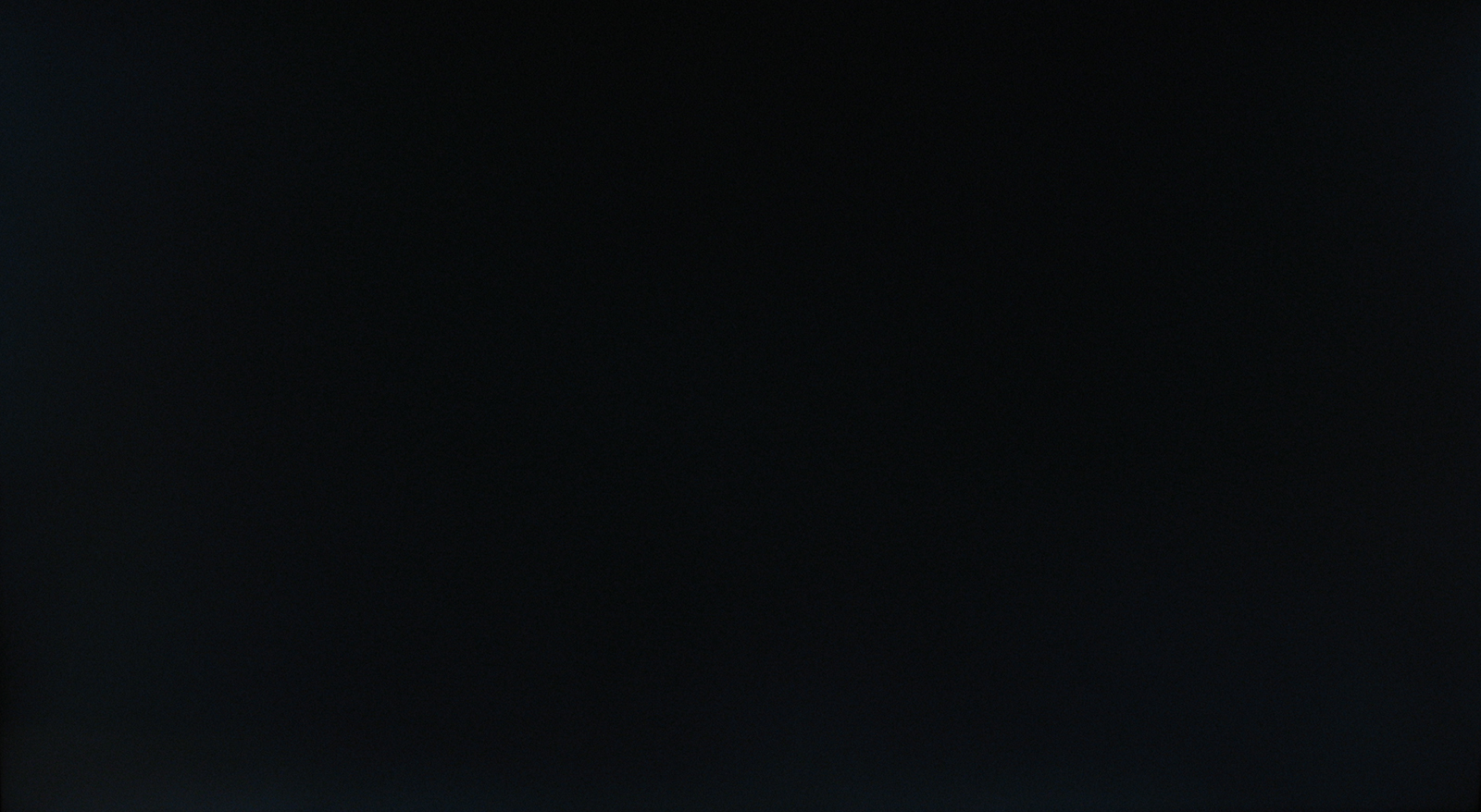

A fekete homogenitásával és a háttérvilágítás beszűrődésével (illetve be nem szűrődésével) maximálisan elégedettek voltunk, a gyártó itt jó munkát végzett.

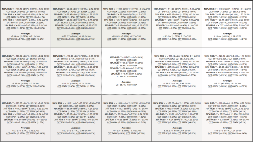

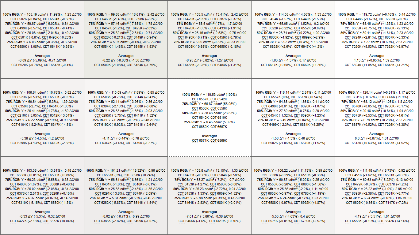

A kijelző középen és közvetlen környezetében minimális eltérésekkel hozza a kalibrált fényerősséget, míg a szélek felé haladva nagyobb eltérések is mérhetőek, főleg a bal oldalon, valamint alul és felül, középtájon. A legnagyobb különbség -15%. A pozitív irányú eltolódás nem haladta meg az 1%-ot.
A színhőmérséklet eltolódása is megfigyelhető a fenti ábrán, de szerencsére ezen a téren meglehetősen stabil teljesítményt nyújt a panel, alig pár százalékos ingadozással.

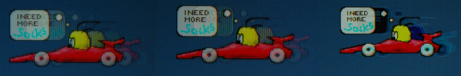

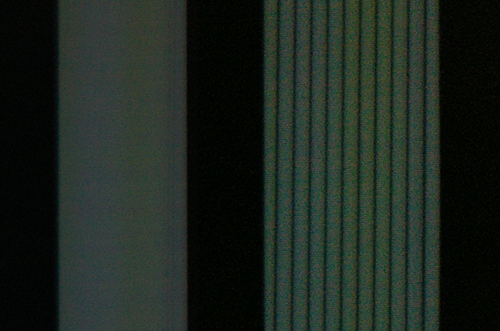

A gyártó papíron 1 ms válaszidőt jósol, amihez természetesen gyorsítás szükséges, ám gondoskodtak róla, hogy ennek mértéke három lépésben állítható legyen.
A fenti képen látható a háromféle beállítással látott eredmény. Leggyorsabb fokozaton az elektronika rendkívül agresszíven üzemel, ami szabad szemmel is jól látható kékes-lilás felhősödést eredményez, ezért használata inkább nem javallt. A két lassabb beállítás között van némi különbség, de értelemszerűen az élesebb képet a közepes, azaz a gyors beállítás adja, érdemes ezt használni.

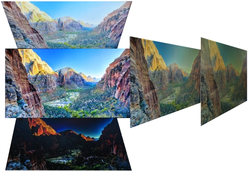

Betekintési szögek
Nos, ha két szóval el akarnánk intézni a fent látott képet, akkor csak annyit írnánk: TN panel... Várható volt, hogy a tesztalany ebben a tesztben fogja a legkevesebbet nyújtani, de így legalább nem ért bennünket csalódás, noha utóbbi időben láttunk olyan TN-t, ami oldalról nézve meglepően kellemes képpel szolgált, ám jelen esetben nem ez a helyzet. A kép csak szemből nézve ad kielégítő eredményt, bárhonnan máshonnan nézve a színek a betekintés irányától függően torzulnak, fakók, elsárgulnak, inverzek.

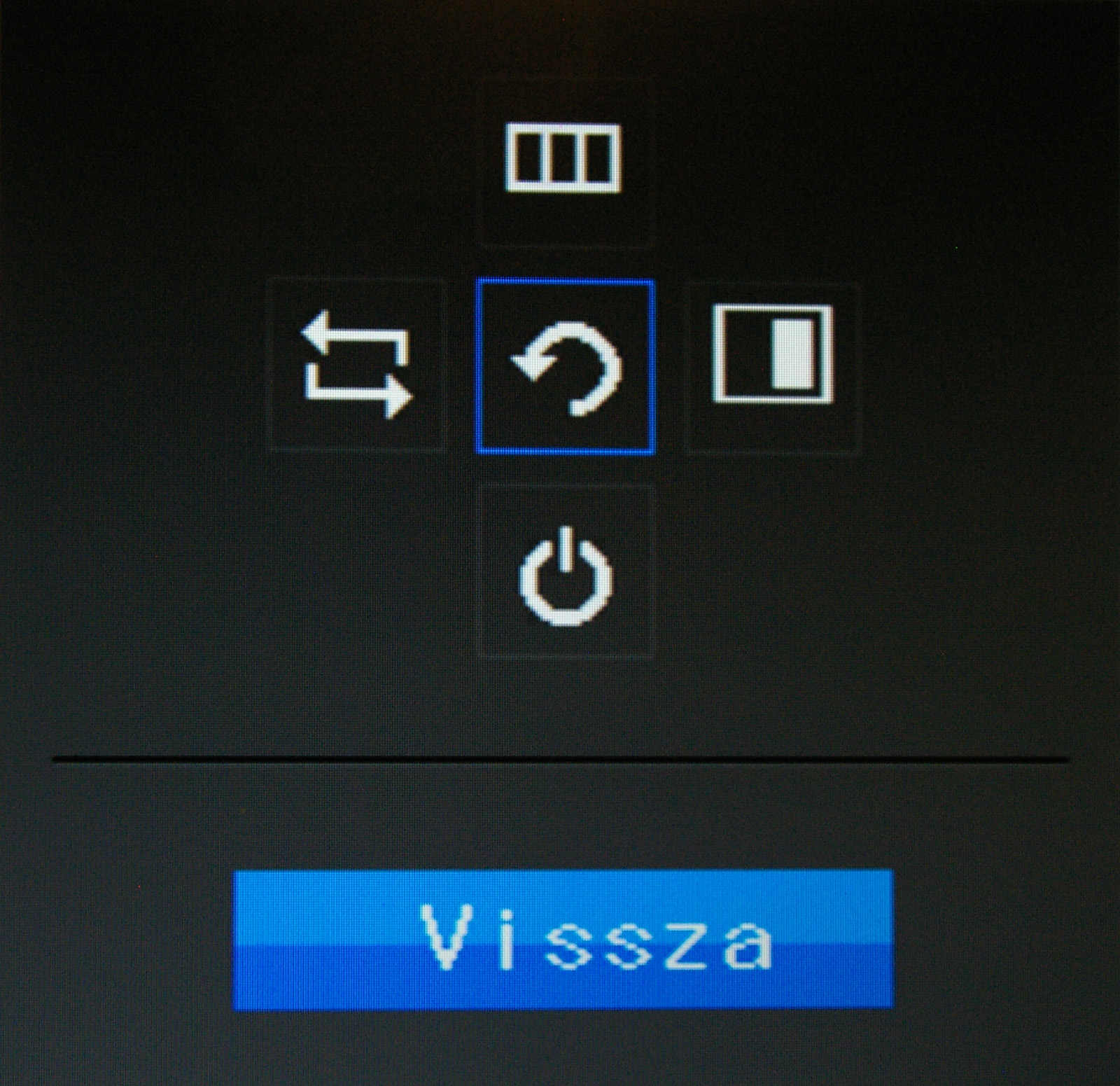

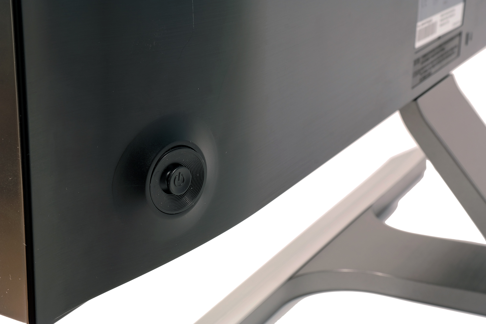

A Samsungnál is rákaptak a pöckös, avagy joystickkel megvalósított OSD menüvezérlési lehetőségre, ami most hátul kapott helyet, így tenyerünket megtámasztva a káva oldalán könnyedén tudunk lépkedni a menüben – sajnos a mintapéldány gombja nem volt tökéletesen a hátlapba illesztve, de a végleges modellen a hibát javítani fogják.
Első gombnyomásra egy gyorsmenübe kerülünk, ahonnan elérhető például a bemenetválasztás, de éppenséggel innen tudjuk a monitort kikapcsolni is.
A menübe belépve marad a sötét háttér és a kék-fehér kombináció. A menürendszer talán nem a legszebb, de tud magyarul, felépítése rendben van, és nem túl bonyolult, ahogyan kezelhetősége sem az.

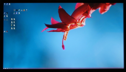

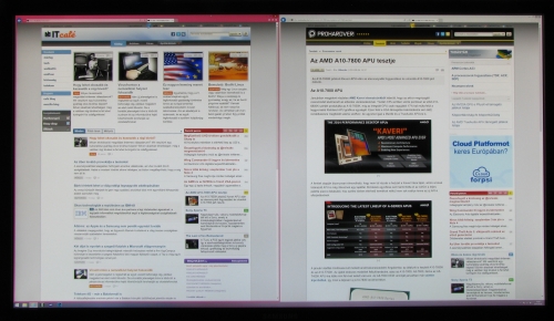

28"-en az UHD felbontás 157 ppi pixelsűrűségnek felel meg, ami még éppen olvasható nagyítás nélkül normál távolságból nézve (asztali használat mellett), de nem állítjuk, hogy nem lesznek olyanok, akiknek ez a betűméret már kicsi lesz. Ők kénytelenek lesznek Windows alatt a DPI-skálázás eszközéhez nyúlni, amit mi személy szerint nem ajánlunk továbbra sem.
Ugyanakkor nagyítás nélkül ez a felbontás ezzel a képátlóval párosítva egészen jól használható többablakos alkalmazásoknál; például ha két webböngésző ablakot szeretnénk egymás mellett nyitva tartani.
