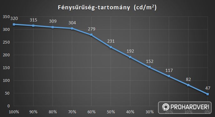

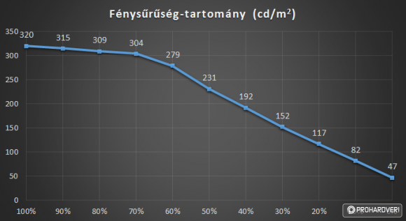

Kissé érdekesen reagál a fényerő-beállítás módosítására a monitor, ugyanis 100 és 70%-os beállítás között nagymértékű fénysűrűség-változás nem tapasztalható, ezen kívül viszont helyreáll a rend. A skáláról viszont jól leolvasható, hogy a maximális beállításon 320, a legalacsonyabbon pedig 47 cd/m2 fénysűrűség mérhető.

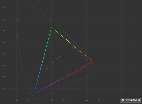

A színtérlefedettség a következőképpen alakult: a képet felnagyítva a szürke szaggatott vonal jelzi a referencia színteret, míg a színes háromszög a mért színteret ábrázolja. Eszerint a Samsung kijelzője 99,7%-ban fedi az sRGB színteret, de maga a lefedettség mértéke 115,7%. Mélyebb elemzéshez az Argyll+DispcalGUI mérési jegyzőkönyve további információval szolgál a kalibrálással és annak eredményével kapcsolatban (gamma és színhőmérséklet tracking, szürkeegyensúly stb.). Ez itt érhető el.
