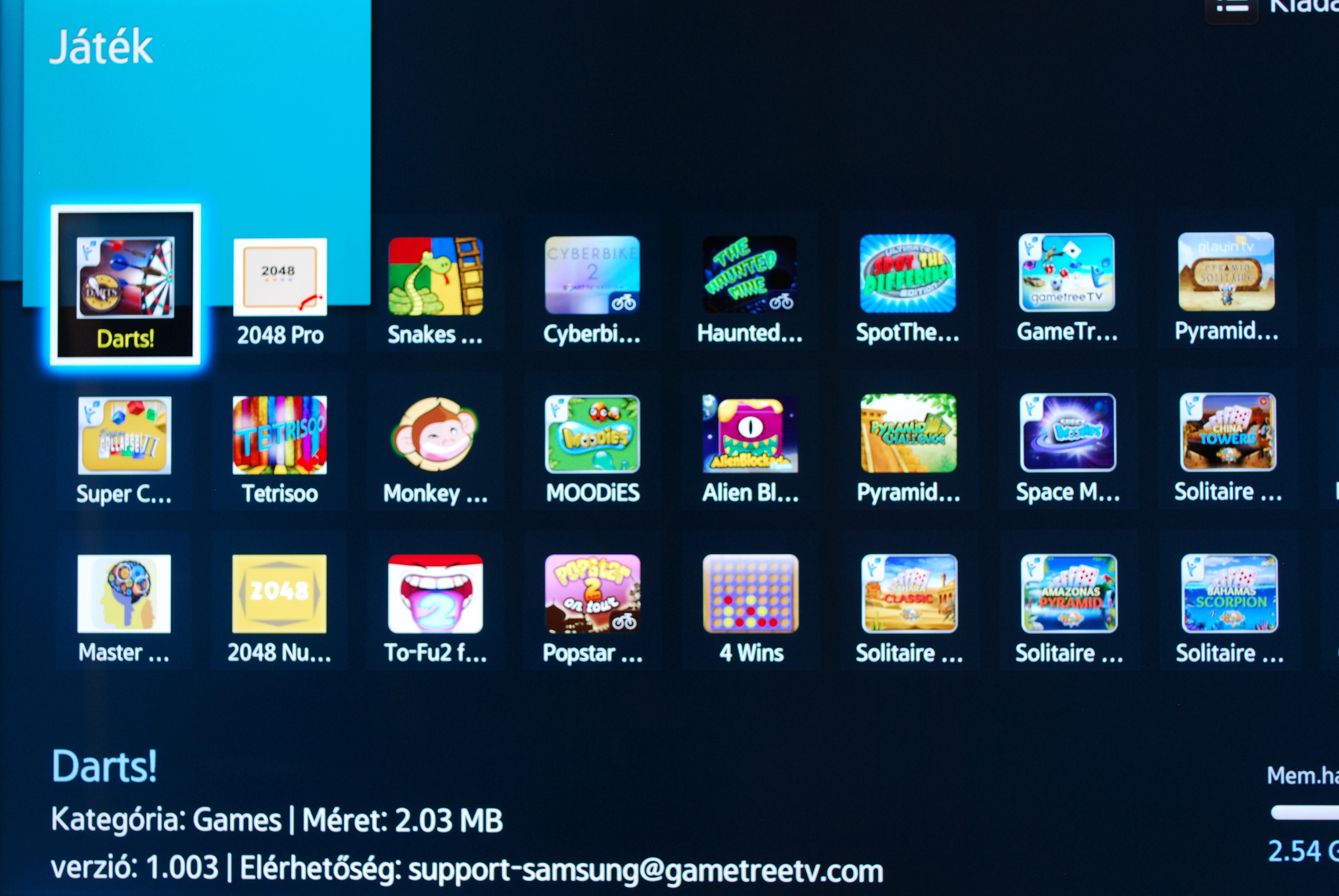

Játék mód
A vállalat jelentősen kibővítette az okostévérendszeren keresztül elérhető játékkínálatát, ráadásul a Smart Hub Games Panel használatával a korábbinál sokkal szebb, igényesebb és komplexebb programok elindítására nyílik lehetőség. Sőt még arra is van mód, hogy a Samsung smart tévék tulajdonosai egymás ellen játsszanak, úgy, hogy eközben mindenki a saját televíziója előtt tartózkodik. Ez mind szép és jó, csakhogy ez a szolgáltatás egyelőre hazánkban még nem érhető el, ami rendkívüli módon bosszantó. Nagyon reméljük, hogy hamarosan Magyarország is csatlakozik a Smart Hub Games Panel táborához, mert ennek a funkciónak tényleg lenne értelme.

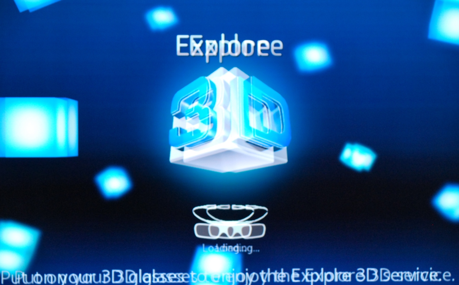

Az Explore 3D pedig egy videótéka, amelyen keresztül közel 280 térhatású videót nézhet meg a felhasználó. Ezek között akadnak előzetesek, sport témájú és dokumentumfilmek, gyerekeknek szóló anyagok, illetve egyéb szórakoztató alkotások. A rendszer teljesen jól használható, sebessége is megfelelő, és az ily módon elérhető videók minősége is rendben van.
