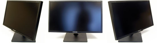

A monitor külsőre a napjainkban megismert egyszerűbb felépítést és dizájnt követi, közel szögletes éleivel és matt fekete burkolatával nem kategorizálhatjuk be a tükröződő, „álcsúcsmonitorok” közé. A káva igen keskeny, és már a panel vastagsága is az új korszakot idézi, a környezetvédő hardverek világát. Egyébiránt az F2380 szemből igen letisztult, a Samsung logón és a két felső feliraton kívül csak a középen alul található kezelőszervek szólnak bele az összképbe. A kijelző mindkét irányban enyhén elforgatható, ami sok esetben jól jöhet. A talp szögletes formájával szerintünk kicsit csúnyácska, de ez legyen a legnagyobb probléma.

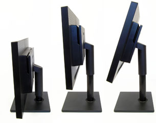

Oldalról [+]
Az F2380 ergonómiailag kitűnőre vizsgázott, a panel magassága igen tág tartományban állítható, és enyhén hátra is dönthető, így a szemünket nem kell feleslegesen fárasztani, az annak kényelmes szögeket bármikor bepozicionálhatjuk.

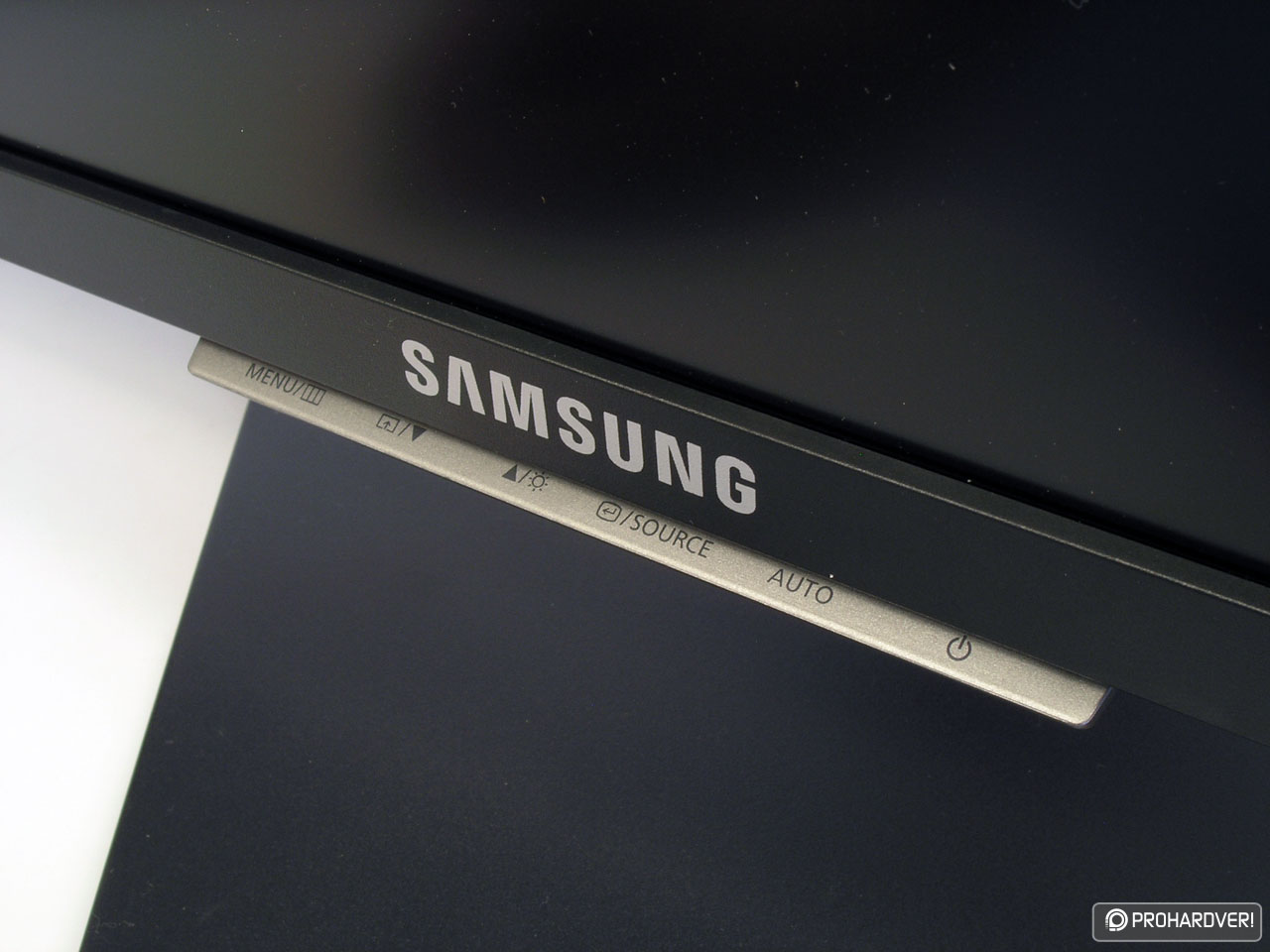

A kezelőszervek [+]

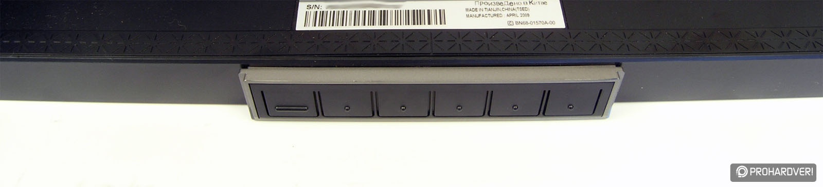

Azonban mielőtt rátérnénk a „lényegre”, lássuk a kezelőszerveket! Ezeket a kijelző közepén látható Samsung logó alatt találjuk, egy fekete feliratokkal ellátott, szürke, egybefüggő műanyagpanel alatt vannak a mechanikus gombok. Ezeket kicsit nehézkes benyomni, kényelmetlen a használatuk, a gombok közepén található kis domborulat miatt pedig a sok nyomkodástól megfájdul az ember ujja (csak hogy kukacoskodjunk egy sort). Láttunk már jobb megoldást, de rosszabbat is.

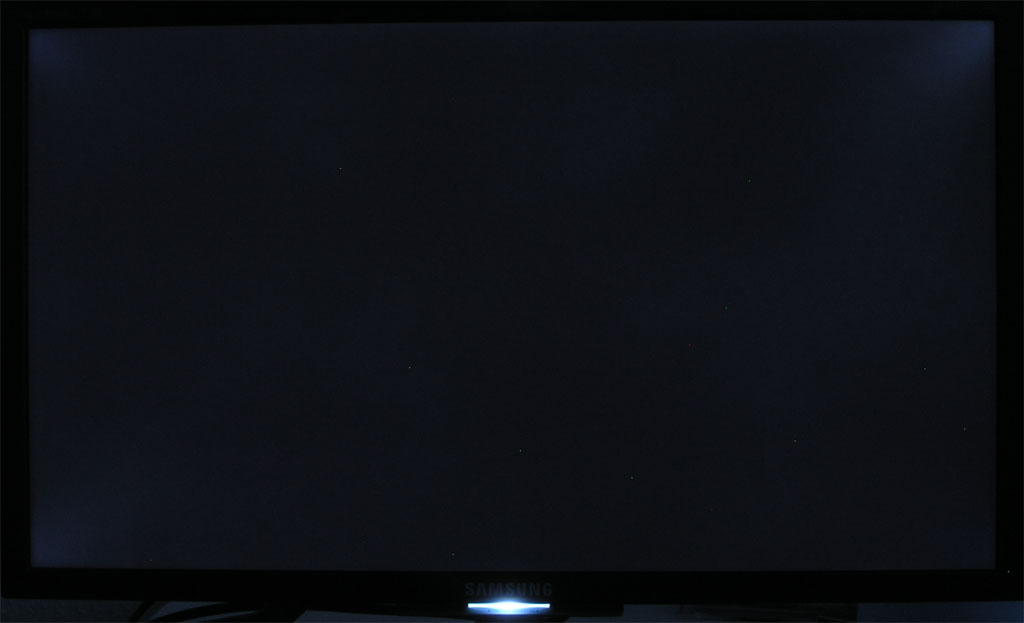

A panel sötétben és a „barnateszt” [+]
A kalibráció után szemmel teszteltünk, tehát szubjektív benyomásaink következnek. Először a feketét néztük meg, a kijelzőt sötétben, egy teljesen fekete háttér megjelenítése közben lefényképeztük. A kalibráció során bemért fekete értéke itt mérvadó szokott lenni, de ez a szám nem képes kifejezni a panel háttérvilágításának egyenletességét, ezért van szükség a fényképre. Az F2380 itt picit elvérzett, ugyanis a jobb alsó sarkon kívül mind a három oldalról látható volt egy kis fénycsóva, ez azonban használat közben nem észrevehető. Ugyanakkor szélesvásznú filmeknél az alsó fekete sáv szerintünk láthatóan világosabb (igaz, csak picit). A panel homogenitását tovább vizsgálva a második körben a képernyőn megjelenítettünk egy egyszínű képet (eredetileg barna), majd azt figyeltük, hogy a fejünk mozgatásával hogyan változik a szín. Ideális esetben, pontosan középről nézve egy kijelzőt a szélek felé haladva sem tapasztalunk színváltozást. A fénykép pontosan középre állított fényképezőgéppel készült. A tesztkészülék itt sem volt makulátlan, a panel a szélek felé haladva láthatóan világosodik. Bár ebben a két résztesztben a Dell 2209WA sem volt tökéletes, de az F2380-nál szerintünk jobban teljesített. Ugyanakkor egy TN+film paneles típusnál egyértelműen jobb eredmények születtek, hiszen azokon jóval szembetűnőbbek a panel hiányosságai.

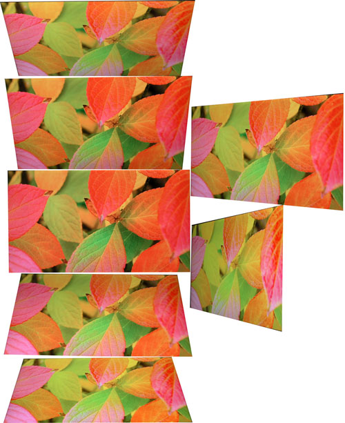

A panel különböző szögekből [+]
Megvizsgáltuk a betekintési szögeket is. Az egyes paneltípusok (TN, MVA/PVA, IPS) a gyártástechnológiából kifolyólag ebből a szempontból eltérő jellemzőkkel bírnak. A leghátrányosabb helyzetben a TN+film panel van, mely vízszintesen és függőlegesen sem rendelkezik baráti értékekkel, ez főleg akkor érhető tetten, amikor a monitort szemből nézve már a panel szélén sem olyan színt látunk, mint középen, ez a széles képernyős (widescreen) kijelzőkön hajlamos fokozottan megmutatkozni. Az IPS ezen a téren verhetetlen, bár a PVA jobb, mint a TN+film, de nem tökéletes, a színek itt is fakulnak egy picit, ahogy elfordítjuk a panelt, a kontrasztarány csökken, de a TN-eknél megszokott inverzbe váltástól nem kell félnünk.

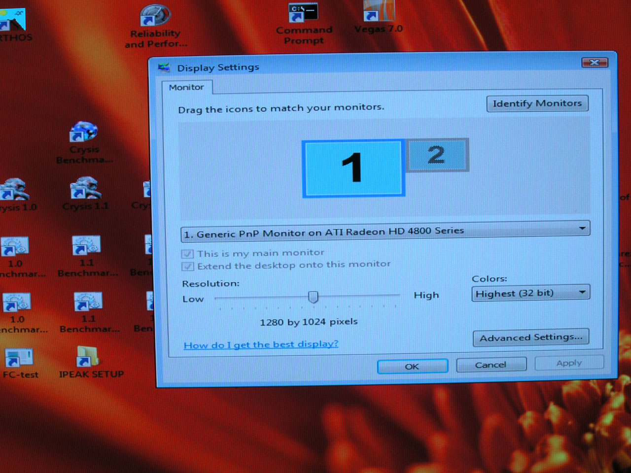

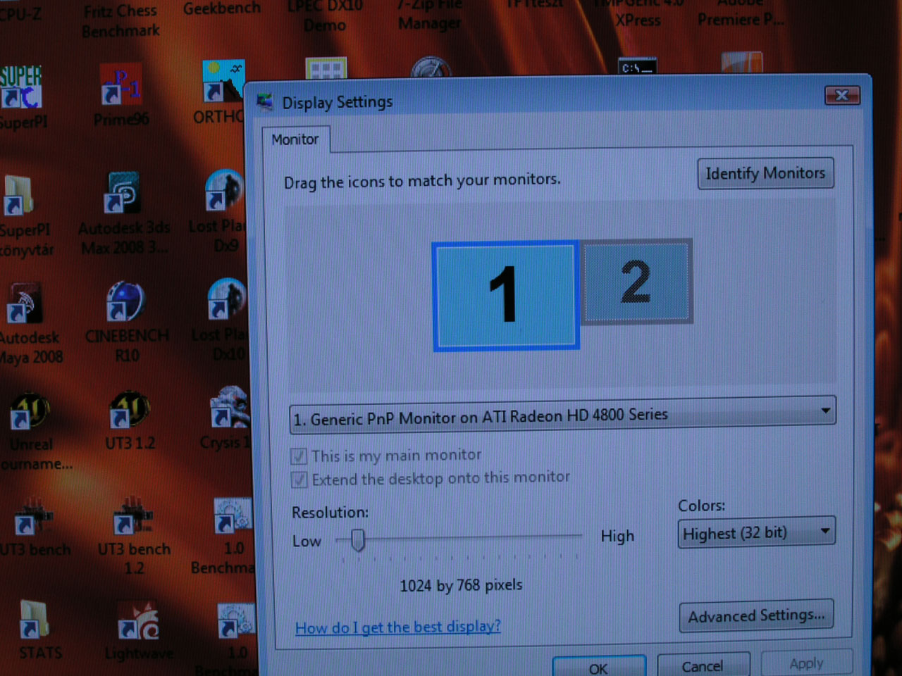

1024x768 normál és wide módban [+]
1280x1024 normál és wide módban [+]
A betűk különböző felbontásokban (1680x1050 és 1920x1080) [+]
Megvizsgáltuk, hogy mi a helyzet a betűk megjelenítésével más felbontásokban. Az LCD paneleket a natív felbontástól eltérő módban használva gondok lehetnek a megjelenítéssel. Az F2380 natív és ajánlott felbontása 1920x1080, ebben a módban természetesen minden betű éles. 1680x1050 és 1280x1024-es felbontásban szerintünk életlenné, egyenesen szemzavaróvá váltak a betűk, olyan érzésünk volt, mintha szemüvegen keresztül szemlélnénk a képernyőt. 1440x900-ban és 1024x768-ban az élességgel nem volt gond, de a betűk nagyon megvastagodtak. Bár igen kétséges, hogy egy 23 colos monitort ezen felbontások valamelyikében akarna használni bárki is.

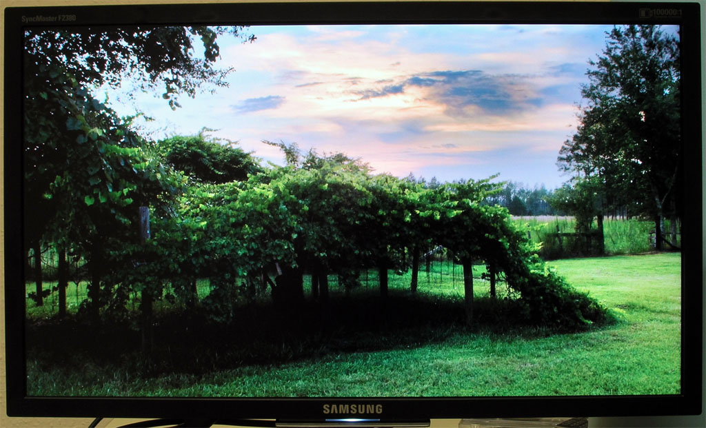

Filmekben úgy vettük észre, hogy a Normal mód a sötét képrészleteknél problémás, de ezen a Fastest is csak keveset segít, mégis érdemesebb ezt használni. Ugyanakkor külön üdítő látvány, hogy nem lehet felfedezni azokat a fekete pacsmagokat a filmekben, amiket a TN-eken jól lehet látni. A dinamikus kontraszt a szokásos, filmekben a „pacsmaghiány” miatt szebb a látvány, mint a TN-eken, de lassú a fényerőváltás, filmekben, játékokban, amikor elsötétedik a kép, sokszor alig látni valamit, a fényes jelenetekben pedig néhány képrészlet úgy néz ki, mint a a rosszul sikerült, túl erős HDR. Szerintünk a Windows asztal is jóval világosabb, mint amit a szem hosszú távon elvisel.
Windowst használva a ditheringnek nyomát sem láttuk, és a gradiensekkel is minden rendben volt, sávosodást nem vettünk észre (kalibrált állapotban). Ugyanakkor bekalibrálva a fekete első pár árnyalata (4%-ig) világosban nem megkülönböztethető, sötétben viszont rendben van (valószínűleg a szemünk is beleszólt). A monitor bekapcsolva 30-35 wattot fogyaszt, ez nagyjából megegyezik az Ecofit P2370-en mért 35-40 wattos értékkel, de jóval alacsonyabb a Dell 2209WA 50-60 wattjánál.
