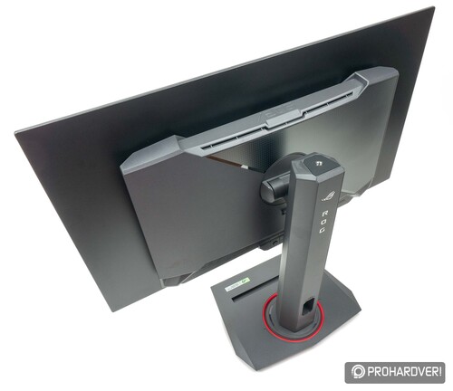

Maga az állvány a forgatáson és billentésen túl magasságállítást is kínál, illetve a sokat olvasók, esetleg kiadványszerkesztésen dolgozók kedvéért pivotot is tud. Ez utóbbi a játékosokat kevésbé érdeklő funkció, de örömmel vettük, hogy az ASUS nem hagyta le. A hátrafelé dőlő, oszlopszerű elem egy vezetékek átbújtatását és így rendszerezését segítő nyílással is rendelkezik, tetejére pedig egy sztenderd állványmenet is került, ami megkönnyíti a telefon vagy kamera rögzítését azok számára, akik például streaminghez ilyen kiegészítőt használnak.
Egy kicsit elidőzve még a kijelző hátoldalán, annak jobb oldali részén egy nagyméretű ROG logót találunk, mely természetesen világít és Aura Sync kompatibilis. Középen, ha az állványt leszereljük, a szokásos 100 x 100 mm-es VESA rögzítési rendszer furatait találjuk fali vagy más, csuklós tartóhoz.

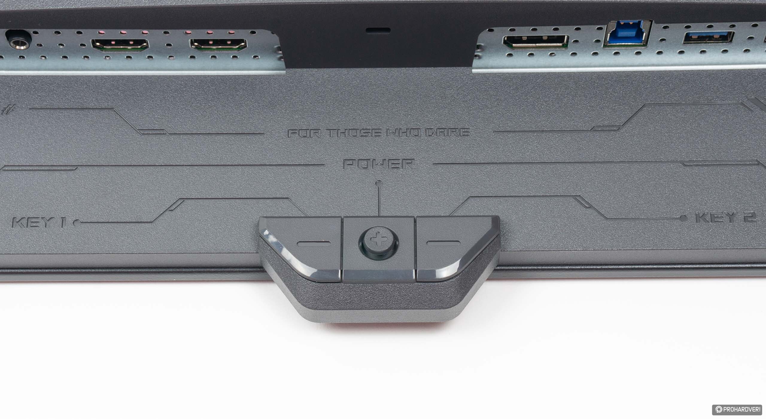

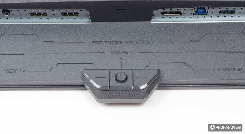

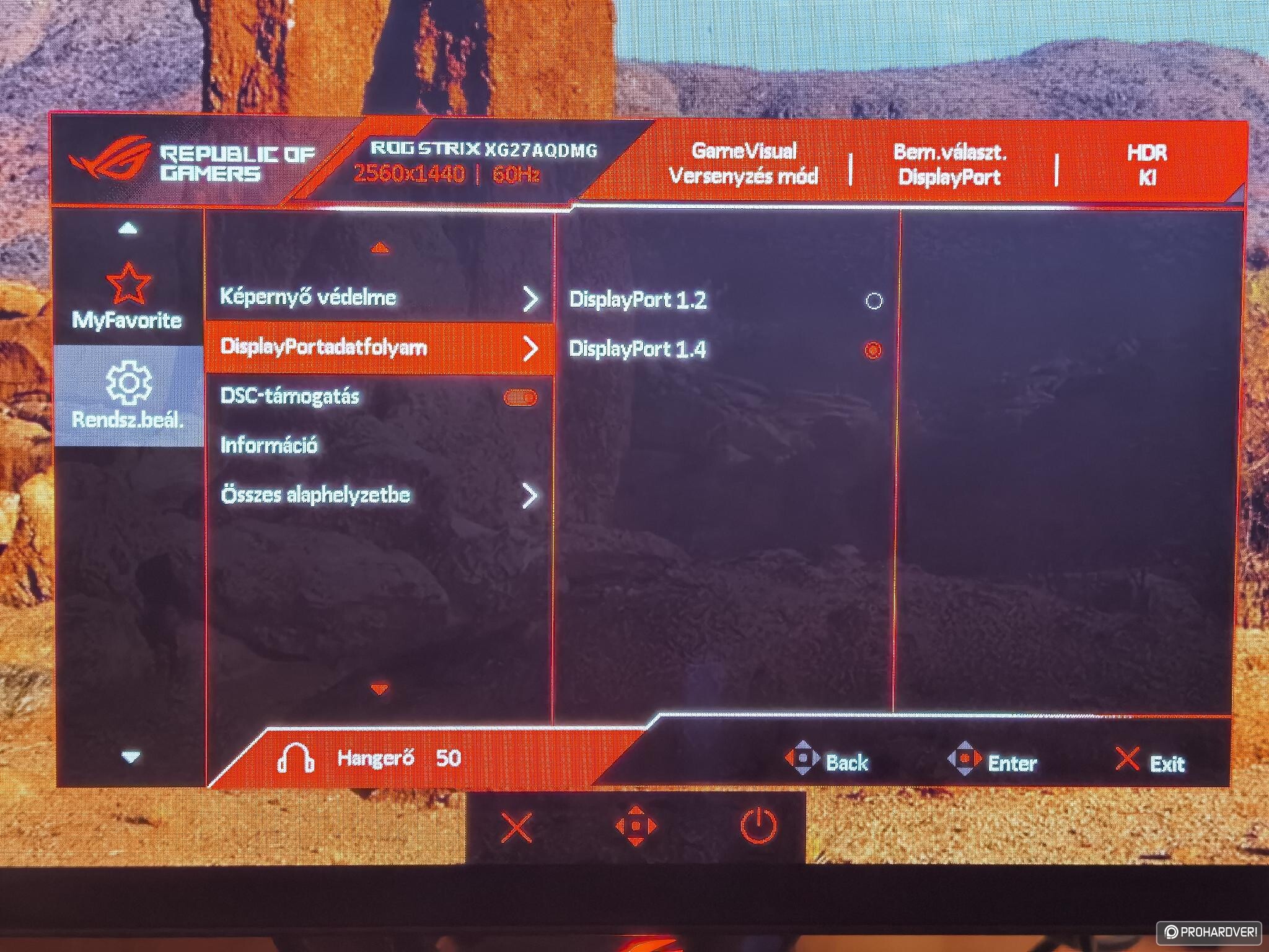

Csatlakozókat kizárólag a készülék alján találunk, a kis „pulton” elhelyezkedő kezelőszervek két oldalán. Ezen a területen az ASUS nem végzett tökéletes munkát: bár egy DisplayPortot és két HDMI-t kapunk, az utóbbiak csak 2.0-s szabványúak, tehát ezen az úton QHD felbontás esetén 144 Hz-re leszünk korlátozva. Type-C interfész nincs, csak egy két Type-A kivezetést kínáló USB 3.2 Gen 2 hub, melynek uplink csatlakozója USB 3.0 Type-B konnektort használ (az ehhez szükséges kábelt a kiegészítők között találjuk). A tápegység külső, és nincs hangszóró – egy 3,5 mm-es jack viszont igen a fejhallgatót használók számára.
A kezelőszervek egy joystickből és két gombból állnak, az előbbi természetesen be is nyomható. Az ezeket tartalmazó kis kiemelkedés másik oldalán egy, a működési állapotot jelző, ROG logót formázó visszajelző fény található.

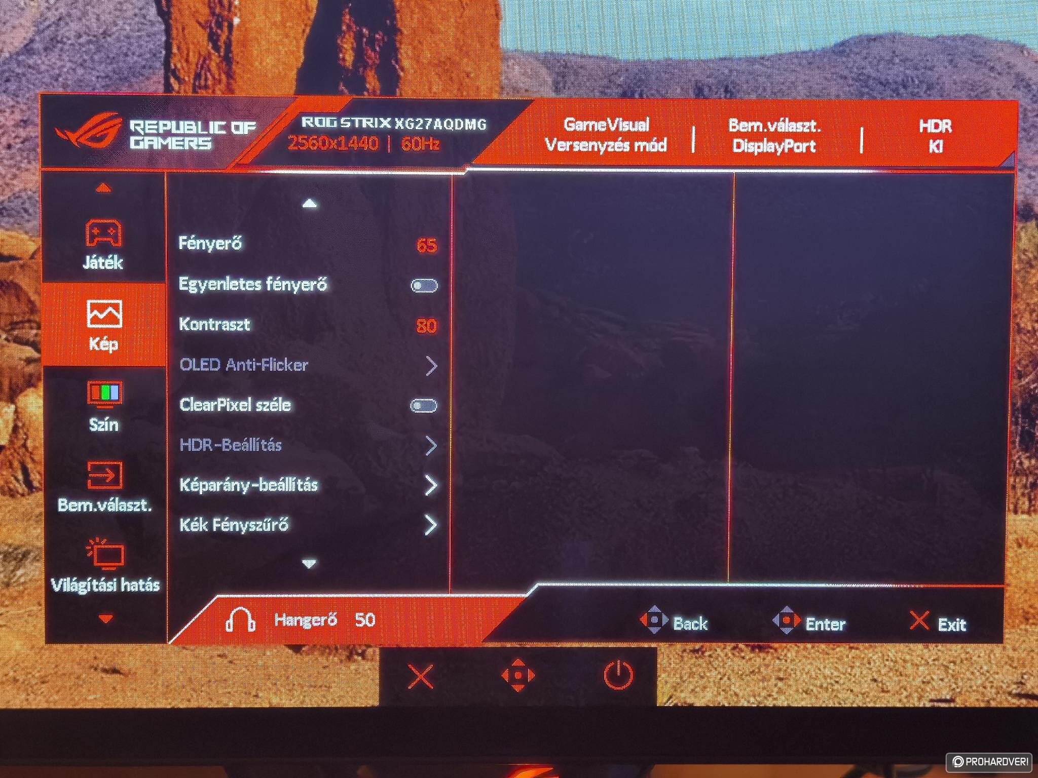

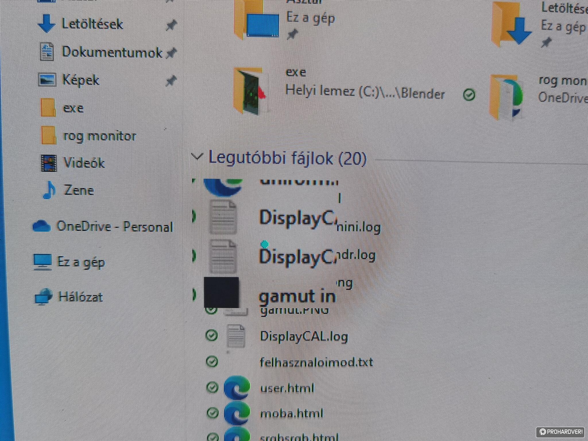

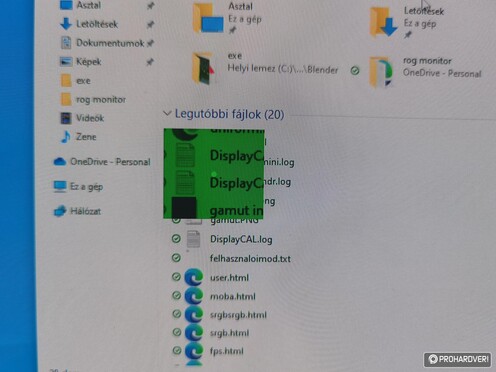

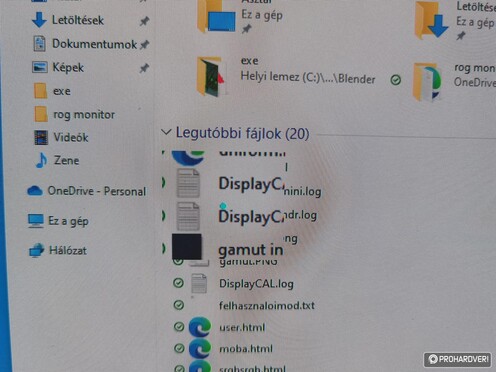

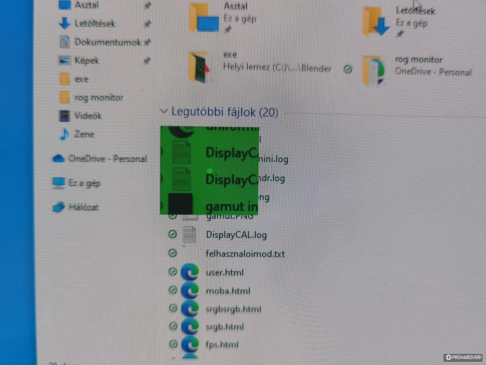

A WOLED paneleknél megszokott, a kisebb méretű betűk élességét rontó szellemkép itt is megfigyelhető, és mivel „csak” 1440p a felbontás, hatása is nagyobb, mint lenne egy 4K-s modell esetében. A kijelző menüjében található egy Clear Pixel Edge funkció, ami ezt hivatott kompenzálni, de hatása nem jelentős.

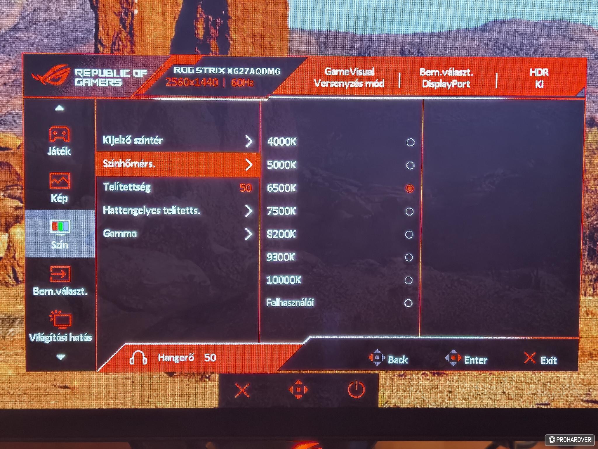

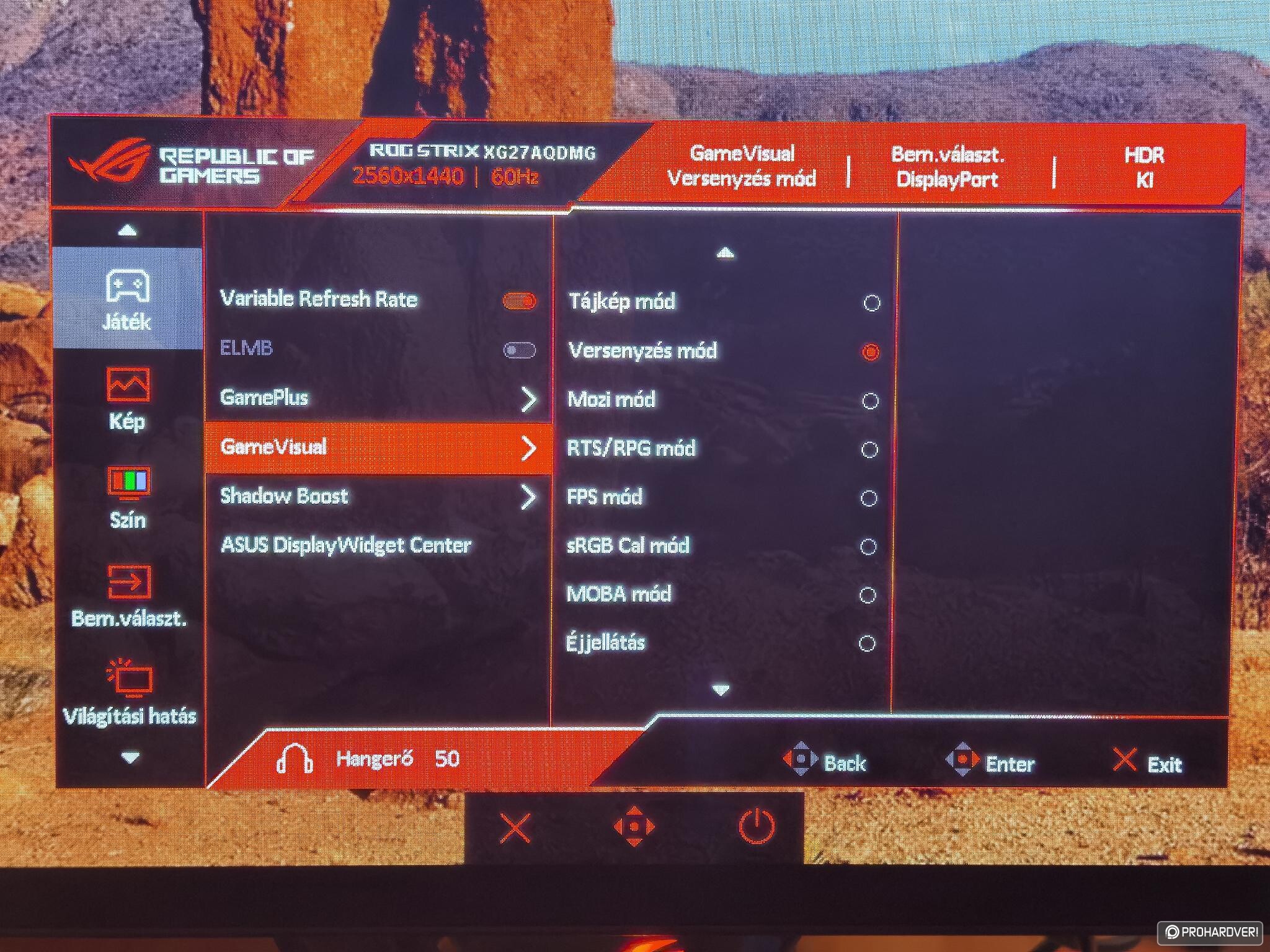

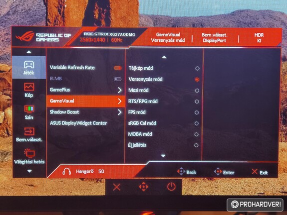

A monitor tudását egy Calibrite Display Plus HL kalibrátorral, illetve a DisplayCAL névre hallgató alkalmazás segítségével vettük szemügyre (bemutatónk a kalibrátorról). Az ASUS a ROG Strix XG27AQDMG-t elég sok előre elkészített profillal látta el, ezek között néhány egészen extrémet is találunk. Az „átlagos” profilok Tájkép, Versenyzés, Mozi, RTS/RPG, FPS és sRGB Cal néven futnak – ezek paramétereit a lenti táblázatban foglaltuk össze. Az alapértelmezett profil egyébként a Versenyzés nevű.
Profil/beállítás Tájkép Versenyzés Mozi RTS/RPG
Fényerősség (fehérpont) 286,2 cd/m² 191,3 cd/m² 246,3 cd/m² 263,9 cd/m²
Fényerősség (feketepont) 0 cd/m² 0 cd/m² 0 cd/m² 0 cd/m²
Kontrasztarány Végtelen Végtelen Végtelen Végtelen
Legnagyobb delta E 10,41 8,46 8,13 8,1
Átlagos delta E 4,11 2,62 3,05 3,5
Színhőmérséklet 6465 K 6162 K 6976 K 6459 K
Gamma 1,47 2,25 1,69 1,67
Profil/beállítás FPS sRGB MOBA Éjjellátás
Fényerősség (fehérpont) 261,8 cd/m² 126,3 cd/m² 260,5 cd/m² 163,8 cd/m²
Legnagyobb delta E 15,26 2,38 - -
Átlagos delta E 6,28 1,04 - -
Színhőmérséklet 6135 K 6504 K 6450 K 5800 K
Gamma 1,22 2,4 2,28 1,77
Mint a táblázatban is látható, az említetteken felül kapunk két különleges, MOBA, illetve Éjjellátó névre hallgató, képminőség szempontjából csapnivaló profilt is: az előbbi gyakorlatilag egy nagyon kontrasztos, fekete-fehér képet ad, az utóbbi pedig az éjjellátók zöldes színét hozza vissza. Rendelkezésre áll egy Felhasználói profil is, amit kedvünk szerint alakíthatunk számunkra tökéletesre.

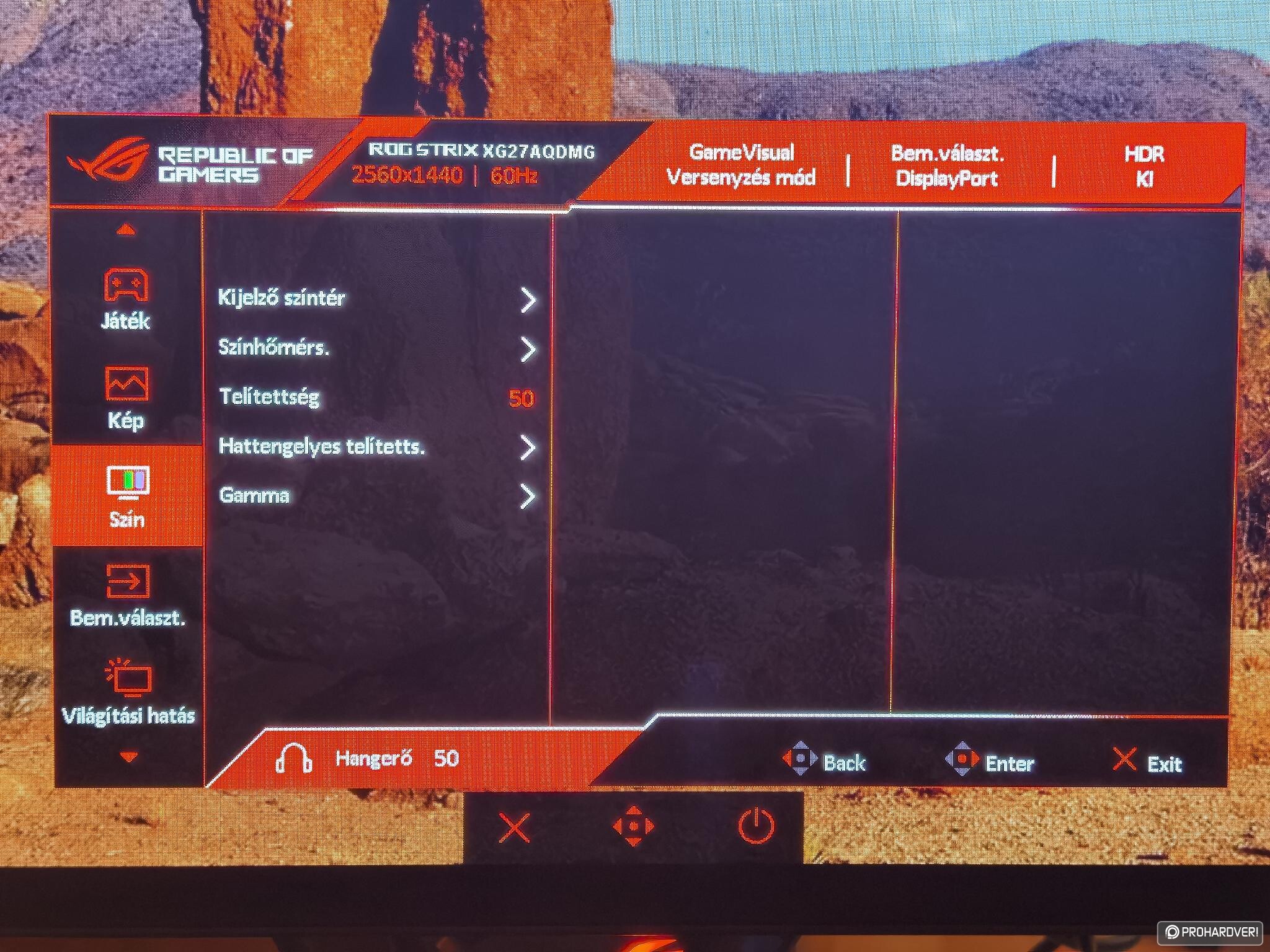

A színeket illetően a színtér az OLED panelektől megszokott módon elég jó, teljes térfogata gyakorlatilag megfelel az AdobeRGB-nek, és annak 90,1%-ával egyezik is. A DCI-P3 esetében 94,9%-os a lefedettség. A delta E gyári kalibráció hiányában jó, de nem kiváló: mint fent is látszik, az sRGB profilt betöltve a maximális eltérést 2,38-nak, az átlagos 1,04-nek mértük. Ez átlagos otthoni felhasználásra bőven elegendő akkor is, ha fotót vagy videót szerkesztünk, aki ennél többre vágyik, az viszont kénytelen lesz kalibrátorhoz nyúlni.
Akinek erre nincs lehetősége, az a Windows saját sRGB profilját és a monitor által kínált sRGB Cal profilt együtt használva az alapértelmezett beállításokkal a következő delta E értékekre számíthat:
Ha kalibrátorunk is van, akkor ezen természetesen még bőven lehet pontosítani. Létrehoztunk a Felhasználói profilba egy ehhez kapcsolódó beállításcsomagot, mellyel a 6500K-s színhőmérséklethez, 120 cd/m² fénysűrűséghez és 2.2-es gamma értékhez igazítottuk a képernyőt. Itt az alapértelmezett beállításokból indultunk ki, melyeket úgy módosítottunk, hogy a fényerőt 36-ra, a Színhőmérsékletet 6500-ra állítottuk, a hattengelyes telítettségi menüben pedig a Red értékét 47-re, a Blue értékét 55-re változtattuk. Ezután elvégeztük a kalibrálást, melynek eredménye az innen letölthető profil lett. Ennek alkalmazásával már tökéletes színeket kaptunk, igaz, az AdobeRGB színtér lefedettsége egy minimálisat csökkent.

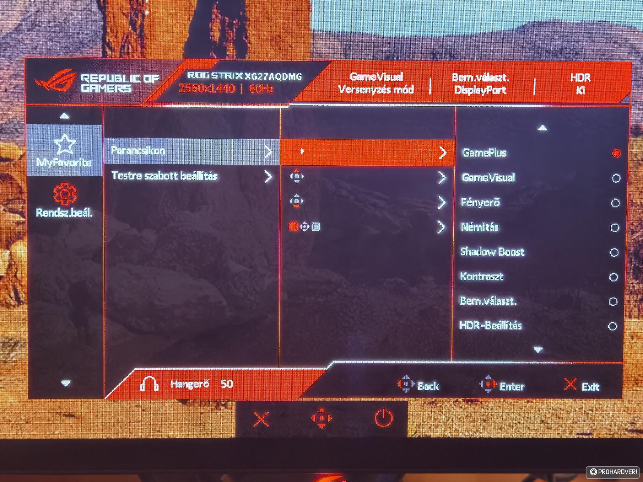

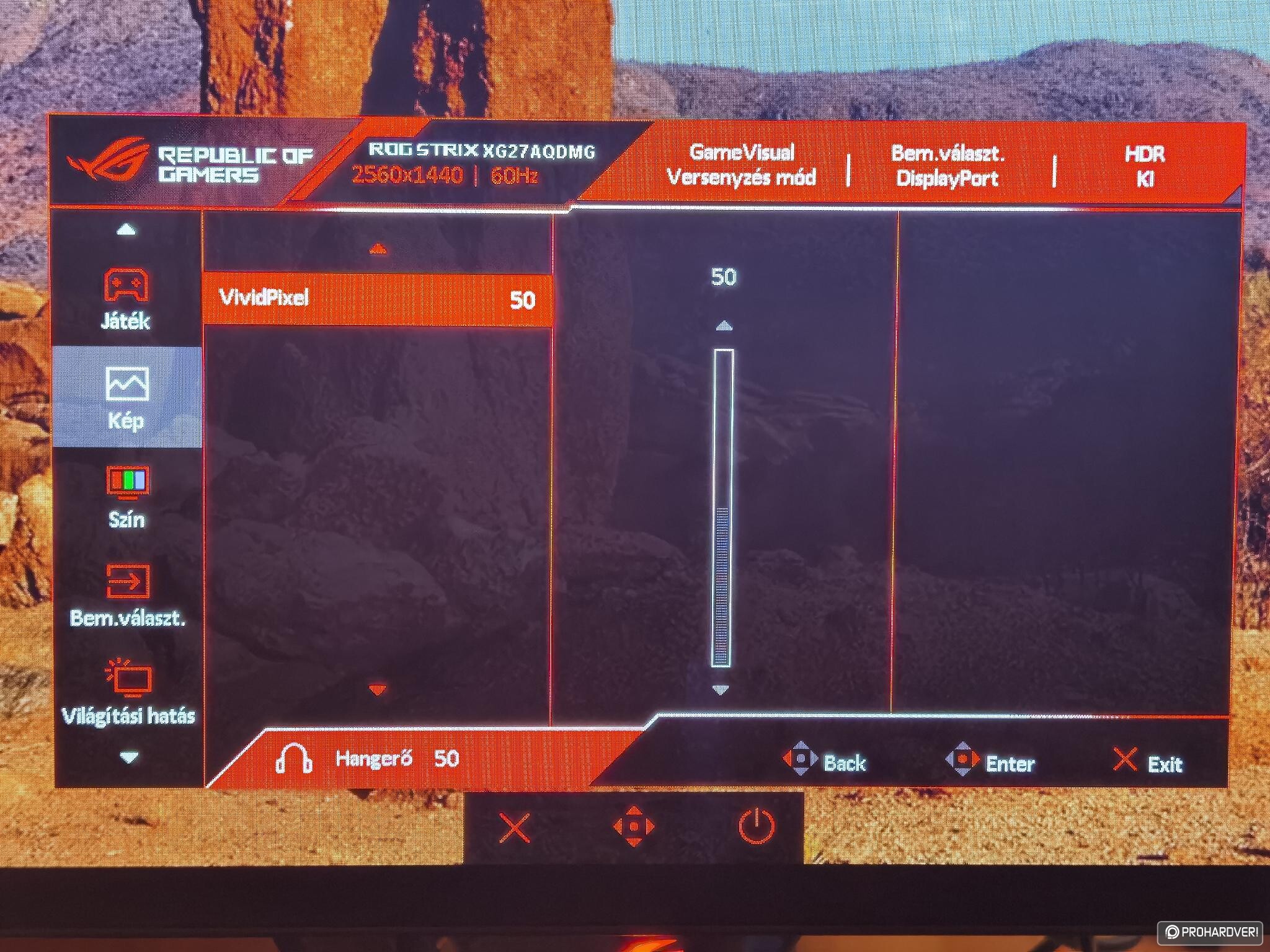

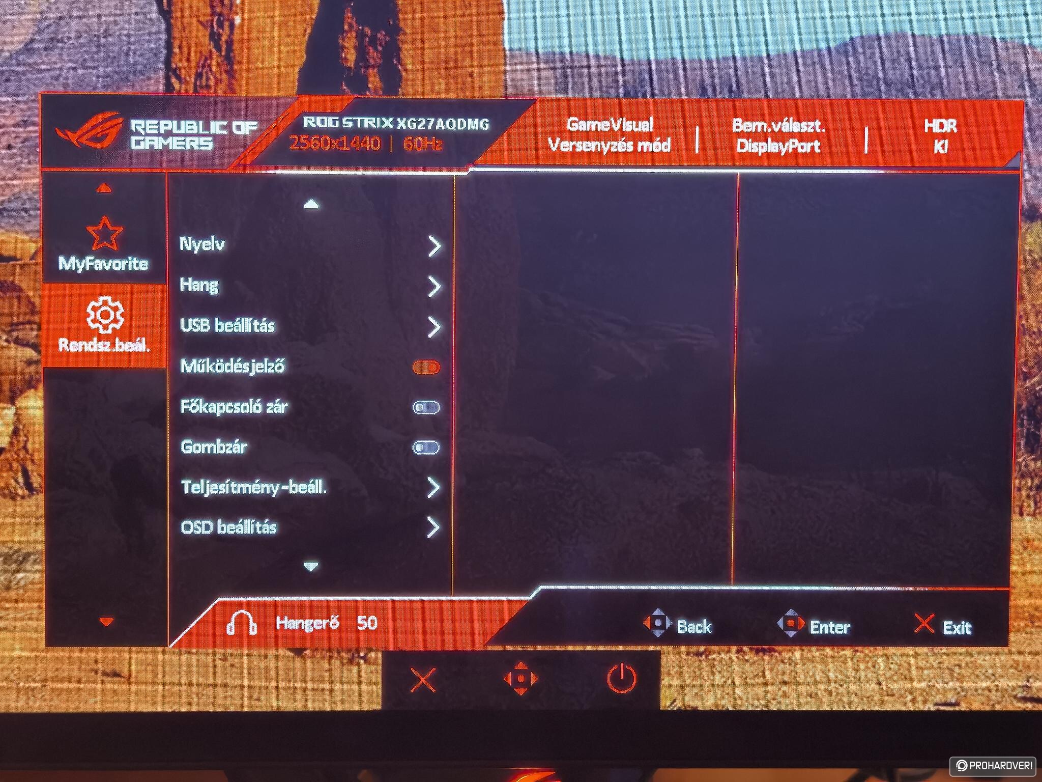

A ROG Strix XG27AQDMG a többi ROG kijelzőnél megismert menürendszert használja, annak kezelése és az elérhető szolgáltatások is nagymértékben egyeznek például a ROG PG32UCDM-nél látottakkal. A kezelőszerveket egy joystick és két gomb alkotja, melyek funkciói testre szabhatók, így például a módváltást vagy akár a különböző, játékosok kedvéért megalkotott extrákat is könnyen elérhetővé tehetjük. Alapértelmezés szerint egyébként a főmenübe a joystick megnyomásával lehet belépni, onnan pedig már a nyilakkal tudunk értelemszerűen mozogni az egyes pontok között.

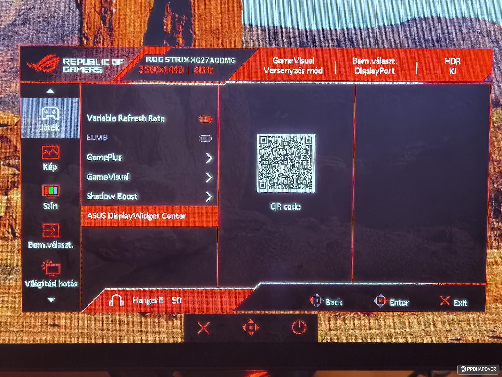

Egyéb felsőkategóriás ASUS monitorhoz hasonlóan ez a monitor is vezérelhető a DisplayWidget Center alkalmazással, tehát Windowsból jóval kényelmesebben is beállíthatjuk a kép jellemzőit és aktiválhatjuk a különböző funkciókat.
További képernyőfotók a képre kattinva megnyíló galériában [+]

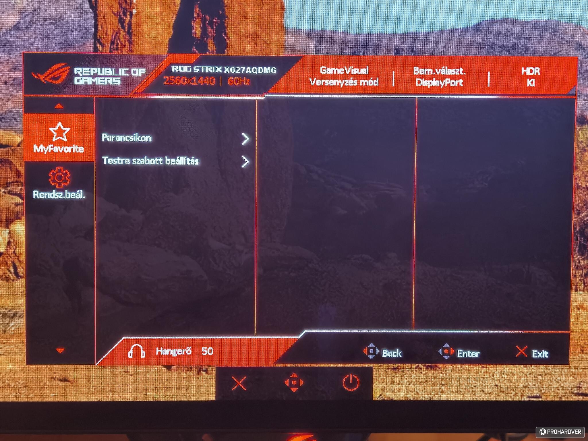

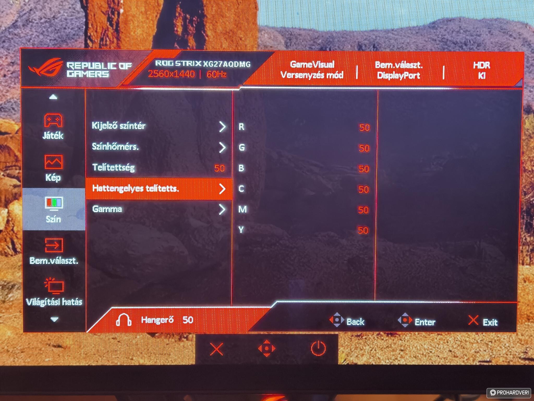

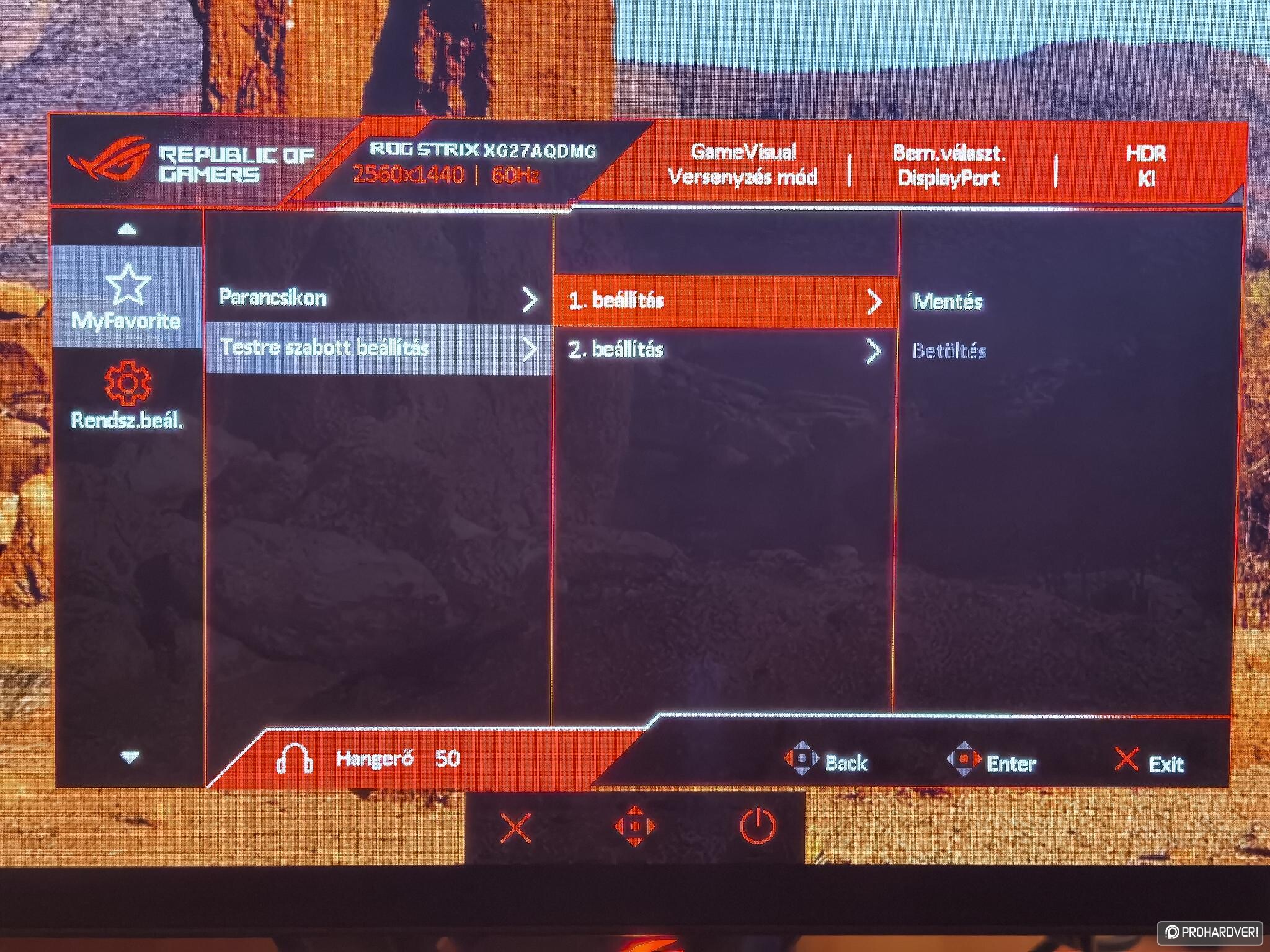

A személyre szabhatóság igen széleskörű – egyrészt kapunk egy saját képprofilt, másrészt a gombokkal, joystickkal gyorsan elérhető funkciókat is mi választhatjuk ki. Ezekről már volt szó. Amiről még nem, az a két külön felhasználói profil, melyekbe elmenthetjük az összes beállítást, amit szeretnénk, így praktikusan két külön emberre vagy szituációra is teljesen testre szabhatjuk a kijelzőt.

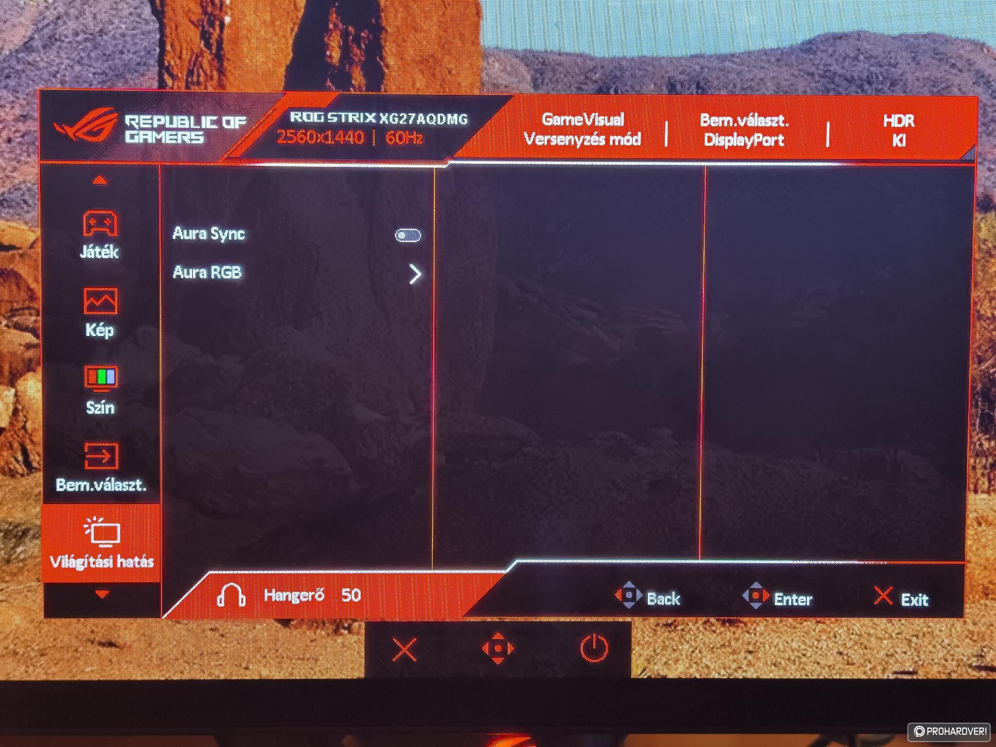

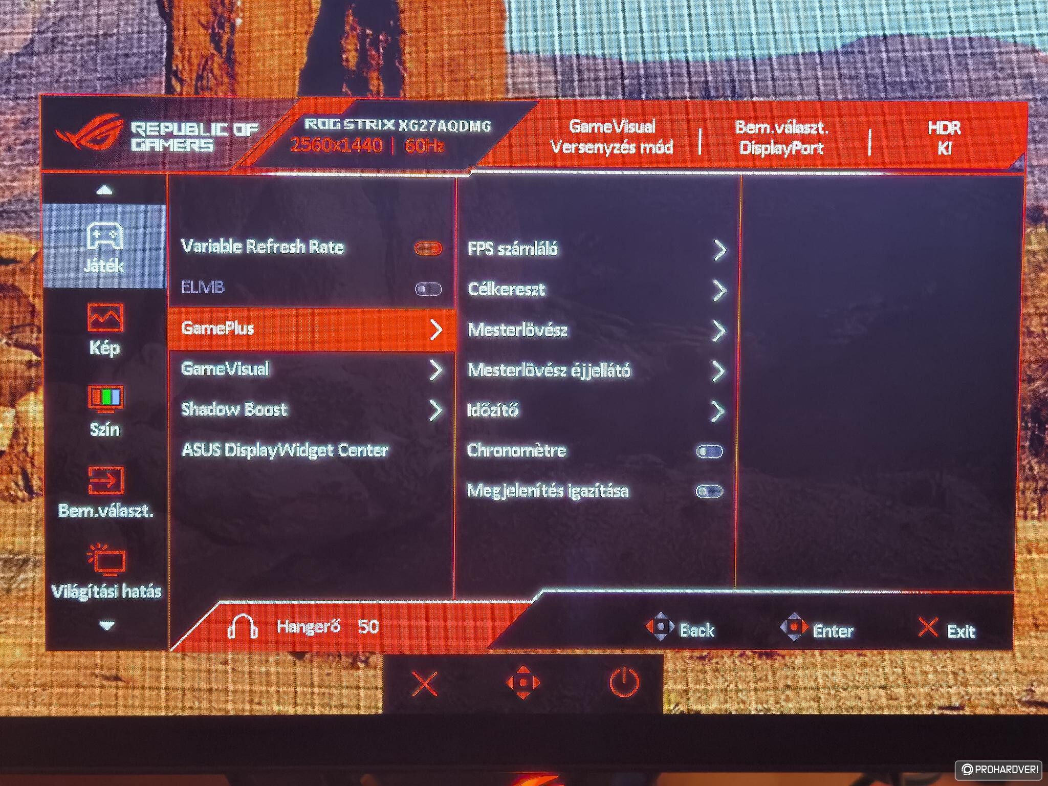

Az extra funkciók között a ROG márkához méltóan ott az AURA Sync kompatibilis hátsó világítás, másrészt a GamePlus néven futó kiegészítő szolgáltatások csomagja. Ezekkel más ROG monitorokon is találkozhattunk, és spektrumuk az ártatlan információtól a csalásgyanús trükkökig terjed. Az előbbiek közé sorolnánk a képfrissítés sebességének megjelenítését, az időzítőt, a stoppert.
A célkereszt (melynek színét az "AI" módosítja folyamatosan, hogy jól elkülönüljön a háttértől) szinte minden modern gamer monitorban ott van, jelenléte van, ahol segít, van ahol nem. Ami viszont szerintünk már a szürkezónába tartozik, az a Mesterlövész és Mesterlövész éjjellátó funkció: mindkettő a kép középső kis részét nagyítja ki beállítható mértékben, közepén egy célzást segítő ponttal. Ennek éjjellátó változata mindezt egy kontrasztosabb, zöld árnyalatokan pompázó effekttel egészíti ki.

A csatlakozókínálat esetében is találtunk két gyenge pontot: az egyik a HDMI 2.0 használata, mely így 144 Hz-re korlátozza ezen portok esetében a maximális frissítést, a másik pedig a Type-C-s USB hub hiánya, amivel megkönnyítenénk a modern notebookok használatát. Nincs KVM kapcsoló sem, bár ez ezen az árszinten talán még megbocsátható, és hiányzik a beépített hangsugárzó is, ez olyasmi, amit az ASUS drágább modellek esetén is kihagy.
