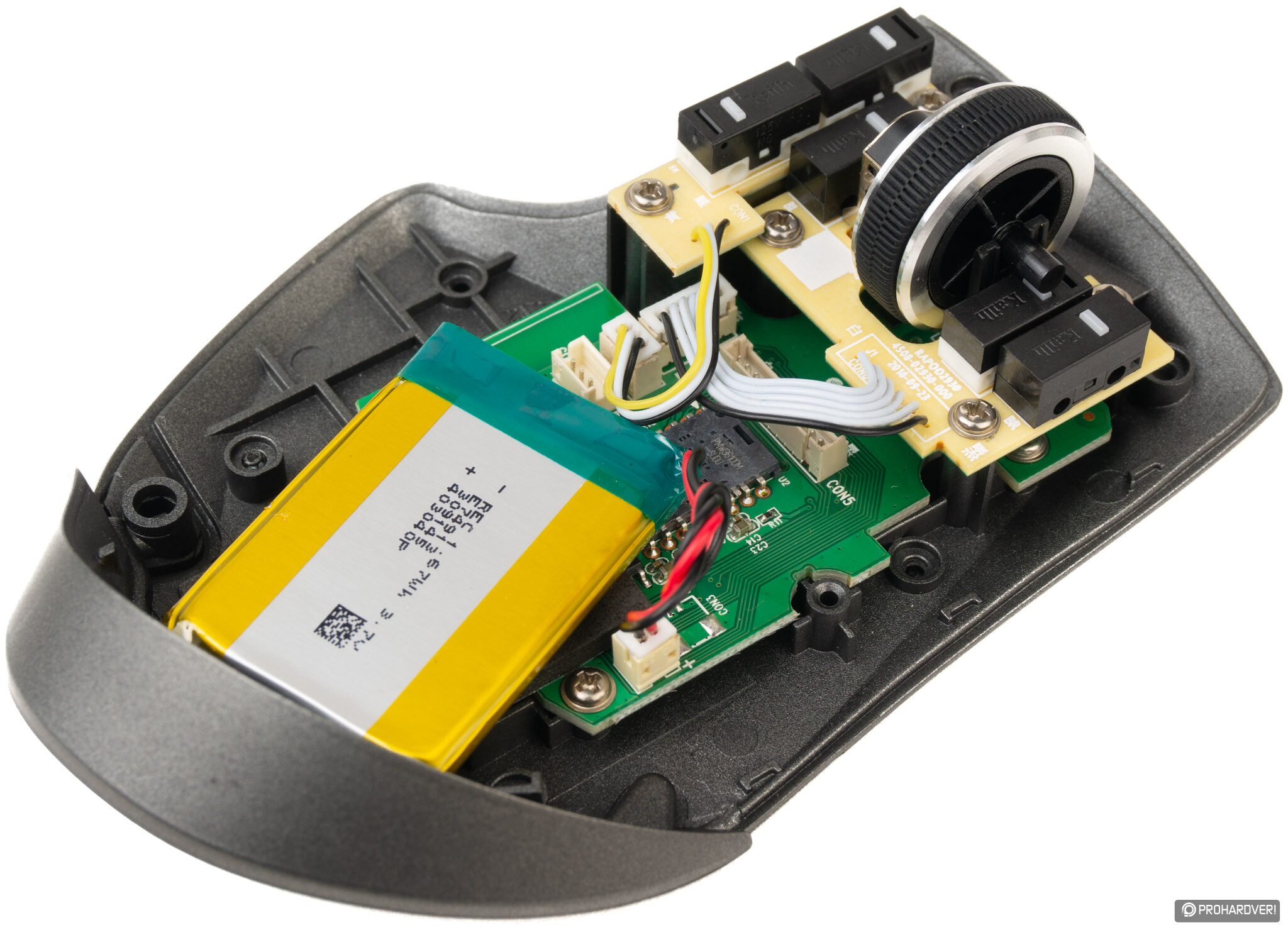

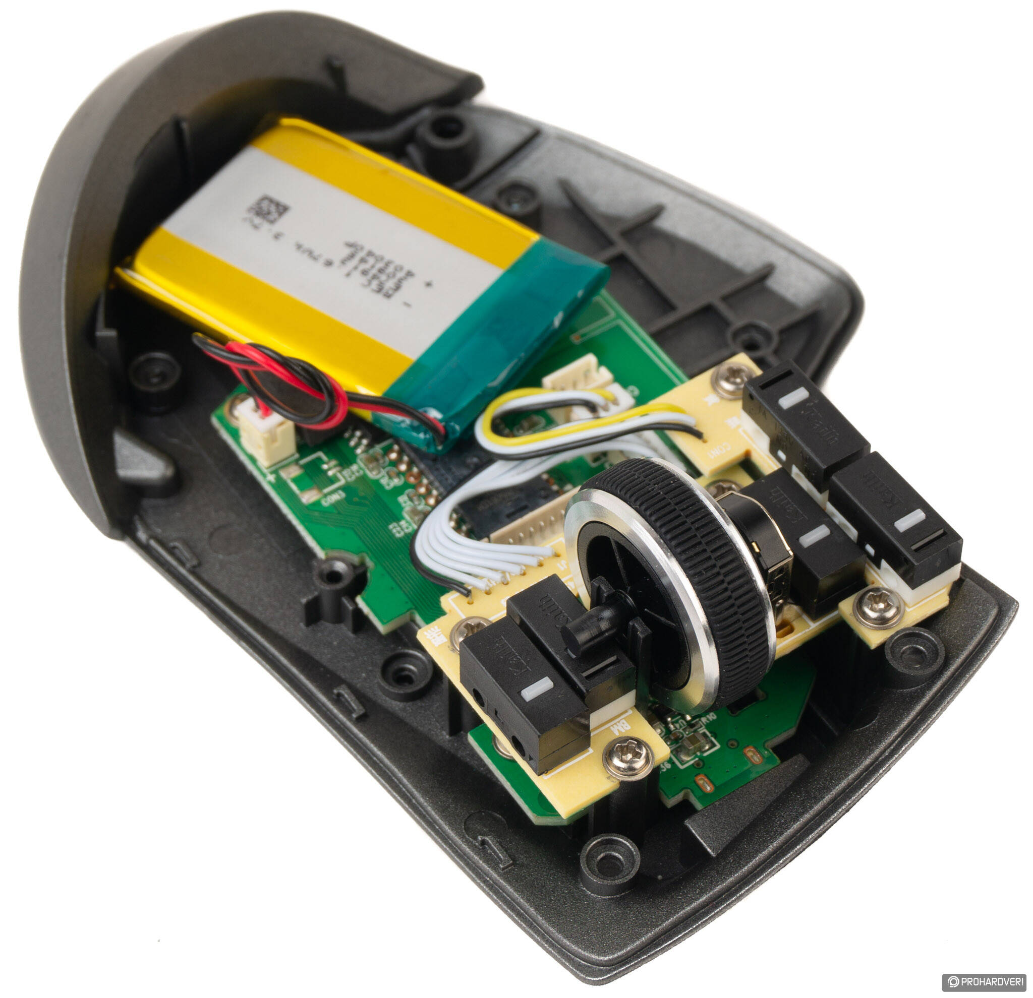

Alul egy szokásos egéraljat találunk, középen a lézeres érzékelővel, felette a bekapcsolásra szolgáló tolókapcsolóval, körben pedig négy darab, eltérő méretű gumitalppal. Utóbbiak alatt találjuk az egér alját és tetejét összefogó csavarokat, így szétszerelésnél ezúttal sem úsztuk meg a talpak eltávolítását.
A szétcsavarozás után találtuk szembe magunkat a belső hardverelemekkel, közéjük sorolható a 451,35 mAh-s akkumulátor, az 5 db Kailh mikrokapcsoló, nem utolsósorban pedig a rendszer lelke, egy PixArt PMW3610DM típusú lézeres érzékelő.
