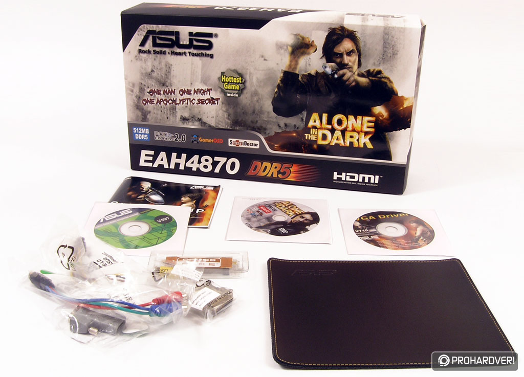

A Radeon HD 4870-et ismét az Asusnak köszönhetően tesztelhettük. A gyártó ugyanazokat a kellékeket csomagolta a dobozba, melyeket már a HD 4850-esnél is láthattunk, egy driver CD-t, egy programos CD-t, egy leírást, DVI/D-Sub, DVI/HDMI átalakítót, komponens és kompozit adaptereket, CrossFire-csatlakozót és egy szaga alapján műbőrnek tűnő egéralátétet, ami számunkra továbbra is igen kicsinek tűnik, és a nagy melegben könnyen rá is izzad az ember keze. A csomagból hiányoljuk a PCIe-tápkábelt, helyette van benne egy Alone in the Dark című játék (első változata 1992-ben jelent meg). Az Asus videokártyáira 3 év garancia érvényes.

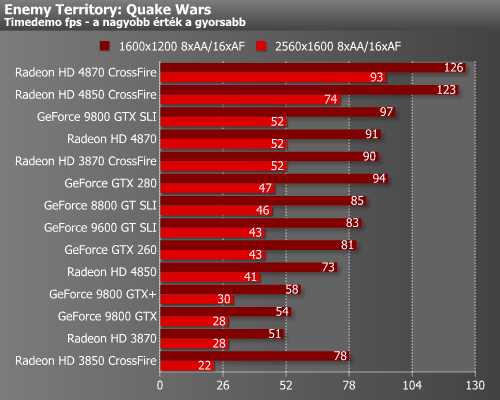

  • Splash Damage/ID Software / Activision – Enemy Territory: Quake Wars; max beállítás, 8xAA

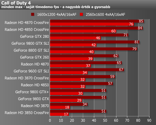

  • Infinity Ward / Activision – Call of Duty 4: Modern Warfare; max beállítás, max AF, trilinear, 4xAA játékból

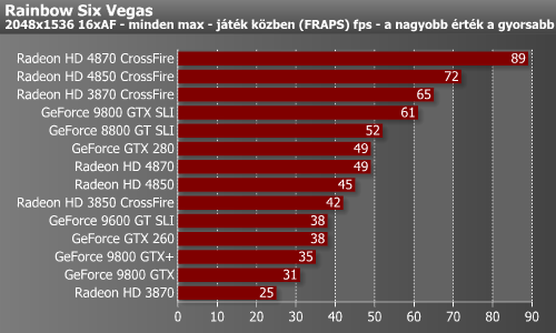

  • UBIsoft / UBISoft – Rainbow Six Vegas; max beállítás

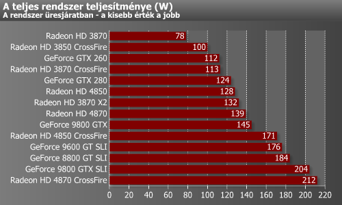

Ha már a fogyasztásnál tartunk, ezen a téren a közel 1 milliárd tranzisztoros Radeon HD 4870 sem áll éppen túl jól, üresjáratban veri a kétchipes Radeon HD 3870 X2-t, és nagyjából egy szinten van a GeForce 9800 GTX-szel. Ebben a módban a jelenlegi meghajtóprogrammal a kártya 500 MHz-re csökkenti a GPU órajelét, ami lehetne még kevesebb is. Állítólag a következő driverben már rendesen fog működni a PowerPlay, ami elviekben azt jelenti, hogy 2D-s üzemmódban alacsonyabb órajelekre áll majd be a GPU és talán a memória is. CrossFire-ben a 4870 már többet fogyaszt a 9800 GTX-nél. Már korábban is felfigyeltünk arra, hogy a Radeonok összekötve nagyobb fogyasztást produkálnak, amire egyelőre nincs magyarázatunk, de könnyen elképzelhető, hogy valójában az Intel északi híd a ludas – több videokártyával jobban izzik a chip, elvégre kétszer annyi PCIe sávot kell vezérelnie. A csúcs-GeForce-ok ezen a téren egyelőre előnyben vannak, ugyanis esetükben az agresszív órajelkapuzásnak köszönhetően még a HD 4850-nél is tetszetősebb értékeket mértünk.
Terhelve sem változik jelentősen a helyzet, azt leszámítva, hogy itt már az 1,4 milliárd tranzisztoros GT200 GPU-s videokártyák sem túl szimpatikusak. A HD 4870 továbbra is a GeForce 9800 GTX-hez közeli fogyasztással rendelkezik, CrossFire-ben pedig 40 wattot ver az SLI-re.

Először a DX9, illetve OpenGL (ET:QW) játékokkal foglalkoztunk, és a Radeon HD 4870 igen szép eredményeket ért el. ET:QW-ben gyorsabb volt a GTX 280-nál, ami meglepett minket, a többi játékban pedig alig-alig maradt le. Azért annyit megállapíthatunk, hogy extrém magas felbontásban, élsimítás használata mellett a GTX 280 jóval erősebb, de ez azokat érdekelheti, akik 30 colos monitorral rendelkeznek. A GTX 260 befogásához elég a teljesítménye.

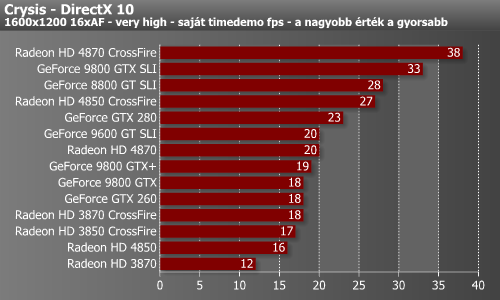

A Crysis egy külön történet lehetne a mesében, de most először úgy tűnik, hogy megtört a trend: a HD 4870 három tesztelt felbontásból kettőben veri a GeForce GTX 260-at. A kód optimalizálatlansága és a sok textúrázás ellenére ez igen szép eredmény. A HD 4870 CrossFire-ben is nagyon szép eredményeket ért el, valószínűleg a nagyon magas memória-sávszélességnek köszönhető, hogy még 2560x1600-as felbontásban is közel kétszer annyi fps-t futott, mint a szingli HD 4870.
