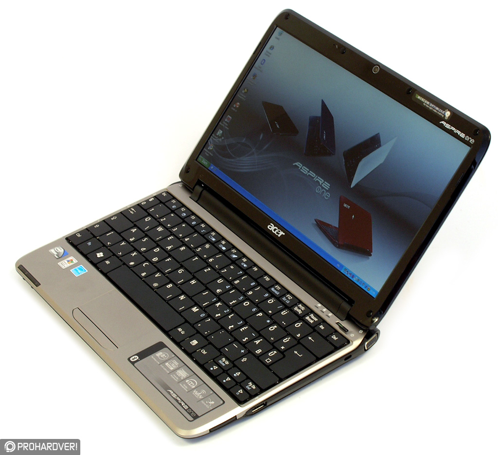

Mi lesz akkor, ha egy netbookot megszabadítunk két legnagyobb hátrányáról, az alacsony felbontású kijelzőtől és a kis billentyűzettől? Egy olyan masina, ami átmenetet képez a netbookok és a szubnotebookok között. Most kiderül, hogy a fent vázoltnak megfelelő Acer Aspire One 751 a két kategória előnyeit vagy hátrányait ötvözi-e inkább. Külsőre a masina inkább egy nagyon könnyű, normál notebookokra, és nem netbookokra hasonlít. Szép vékony, de az egyébként is növekvő tendenciát mutató miniknél szélességben és mélységben is nagyobb pár centiméterrel. Alapterülete 284 x 195 mm, tömege viszont netbookos, vaskos akkuval is csak 1,35 kilogrammot nyom. Mondjuk ez mérlegünk szerint egyébként majd 10 dekával több volt, de az 57,7 Wh-s akku fényében ez elfogadható. Külsejével kapcsolatban kénytelenek vagyunk lenyelni a békát, felső borítása fényes, nagyon sötét kék ujjlenyomatmágnes. Emellett kapható még fehérben, feketében és vörösben.

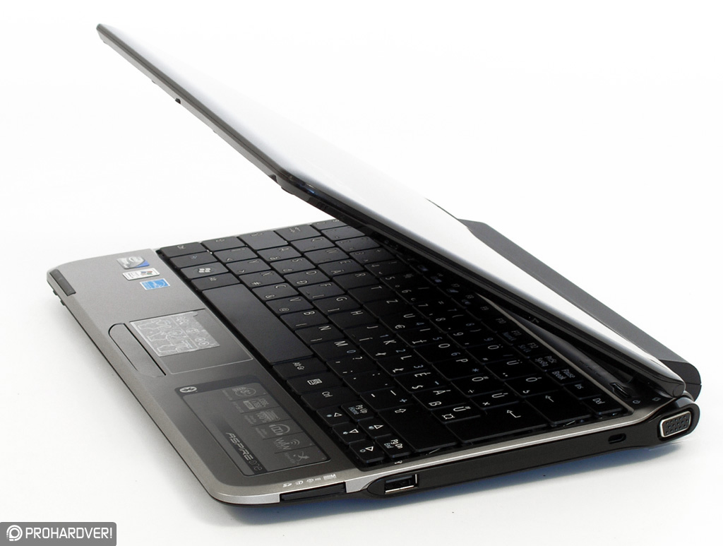

Elölről és oldalról nagyon jól látszik, hogy milyen vékony a gép, csupán egy hüvelyknyi. Megszokhattuk már a netbookoknál, hogy a felső és az alsó rész nem záródik valami akkurátusan, összetartásukat egyedül a zsanérra bízzák. Csatlakozó a fronton és a fenéken sincs. Előbbi bal oldalára tették a Wi-Fi és a Bluetooth külön reteszét, a felső és alsó rész között pedig vékony, világosszürke sáv húzódik.
Ez folytatódik oldalt, a csatlakozók környékén beszűkülve, érdekes formát alkotva. Balra két hang, két USB és a tápaljzat került, hátul pedig enyhén elfordítva az Ethernet csatlakozó zárja a sort. Túloldalt a kártyaolvasóval indítanak, majd jön a harmadik USB, egy méretes üres rész, és végül ismét kissé elforgatva az analóg monitorkimenet. Ami hiányzik, az a hűtés szellőzőnyílása. Rendben van, hogy Atom, és abból is csak 1,33 GHz-es, de akkor is ki kell valahol jönnie a melegnek. Érdemes megfigyelni, hogy a nagy akku egy kicsit megemeli a gép hátsó részét, és alaposan ki is lóg belőle. Szerintünk nem elegáns, de praktikus részlet ez, az akku kényelmes fogást biztosít, ha kinyitva akarjuk valahová vinni a gépecskét.
Kinyitva a 751-est akkora billentyűzet vágódott a képünkbe, amekkorát még a pár centiméterrel szélesebb szubnotebookoknál sem látni. Persze optikai trükkről van szó, a gombok kialakítása és a pici csuklótámasz segít rá a hatásra. Felül szomorúbb a helyzet, a 16:9-es oldalarányú monitor és kávája is fényes, tükrös. Tapintásra az Aspire One 751 egészen kellemes, különösen a nagyon puhán járó billentyűzete tetszett. Tesztgépünknek korrekt, nem túl hivalkodó volt a belső formaterve a világos csuklótámasszal, a vörös változat viszont biztosan dögös, figyelemfelkeltő.

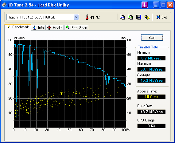

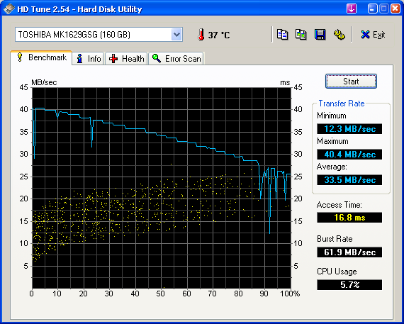

2,5"-os Hitachi az 1,8"-os Toshiba ellenében
Adattárolásban az Aspire One 751 a kisebb netbookok szintjét hozta, melyek szintén 2,5”-os winchesterrel vannak szerelve, vagyis alaposan eltángálta a 1,8”-os tárat, amit az Asus S121-be szereltek. Tehát nem csak árban, hanem teljesítményben is jobb az Acer az Asusnál.

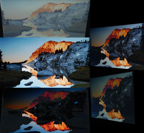

Ha nem lenne az a fránya fényes felület, az Aspire One 751 11,6”-os kijelzője a gép legjobb összetevője lehetne. Kár, hogy már a netbookoknál is dívik ez a felület, melyről a Computexen a BenQ képviselője elmondta, hogy azért használják, mert nagyobb fényerőt, betekintési szögeket és élénkebb színeket lehet rajta kihozni, mint a matt modelleken. Ez valóban így is lehet, mert a tükröződéstől eltekintve a kis TN+film panel egészen jól teljesített. Szemből nézve szép, egyenletes volt a képe, oldalról és felülről szemlélve sem volt olyan rossz, láttunk már sokkal gyengébb megoldásokat.

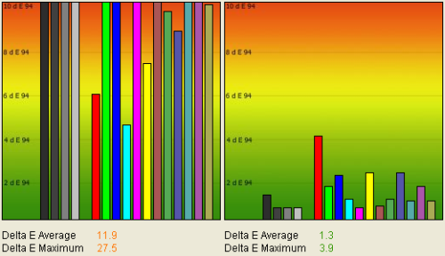

Hogy a majdani vásárlóknak kedveskedjünk, és persze kíváncsiságból, megmértük a számunkra új, 11,6”-os monitor színhelyességét. A kalibrációt a GretagMacbeth Eye-One Display 2 kalibrátorral (koloriméterrel) és a LaCie Blue Eye Pr szoftverrel végeztük. A programok azt mérik, hogy a képernyőn bemért színek mennyire térnek el a referenciától. Ezt az eltérést a deltaE értékkel határozhatjuk meg. A kisebb deltaE érték kisebb különbséget jelent a szín referenciához való hasonlóságában. A szabály általánosan az, hogy ha a deltaE nagyobb háromnál, akkor a megjelenített szín erősen eltér az elvárttól, tehát szemmel láthatóan különbözik tole. Az ennél kisebb különbséget már nem látjuk. DeltaE<1 esetén a színhűség szinte tökéletes.
Ismét szokásos, 10 DeltaE érték körüli átlagos és közel 30-as maximális eltérést tapasztaltunk. A kalibrálás után 1,5 DeltaE környékére csökkent átlag és 4 DeltaE alatti maximum is szokásosnak mondható a kategóriában.

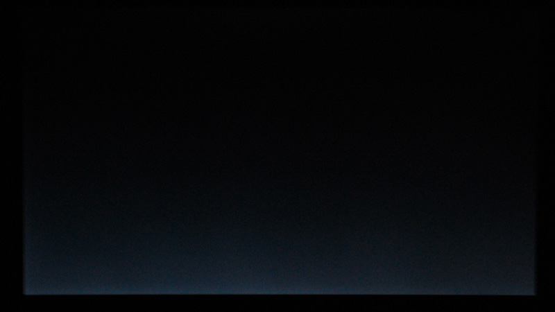

Homogenitásban megtette a magáét a LED-es háttérvilágítás. Szemmel nézve és műszerrel mérve is nagyszerűen egyenletesek voltak a színek. Egyedül az alsó régiókban volt számottevő bevilágítás sötét környezetben. Fényerőben 171 cd/m²-s maximumot mértünk, ami a 0,6 cd/m²-s minimummal elég magas, majdnem 300:1 kontrasztarányt ad. Nagy kár, hogy a kijelző láthatóságán – különösen erős fényben – sokat ront a fényes felület.

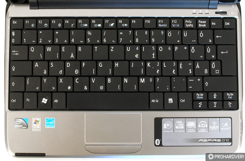

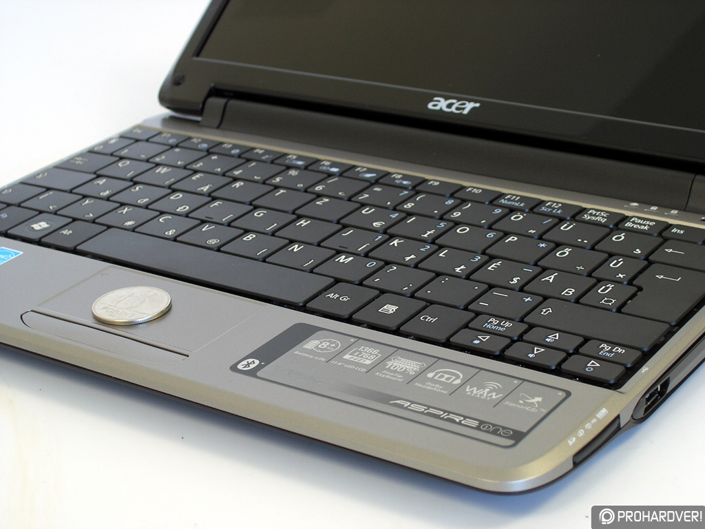

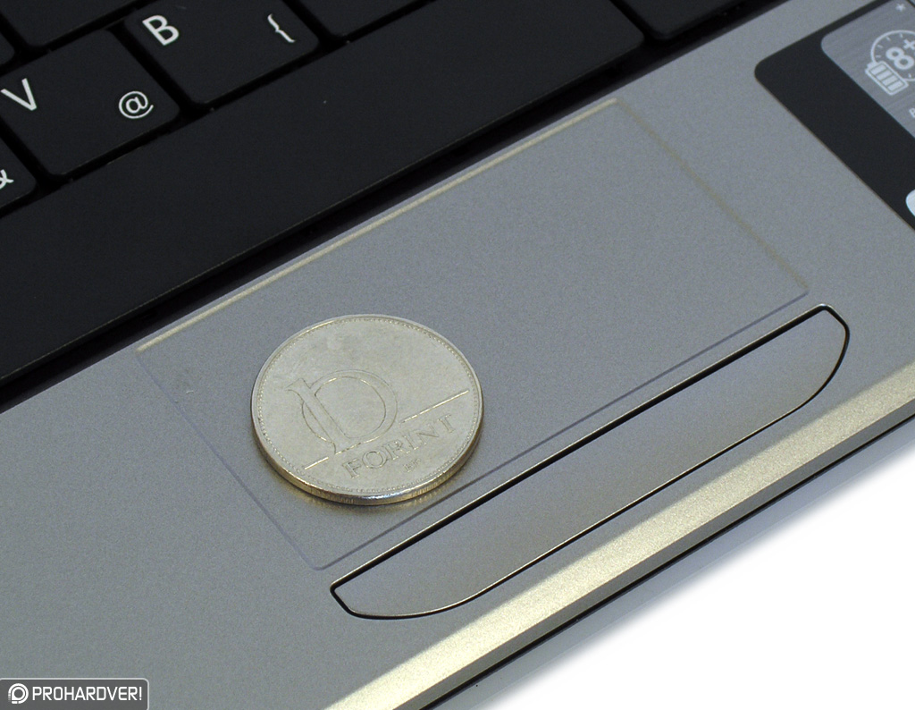

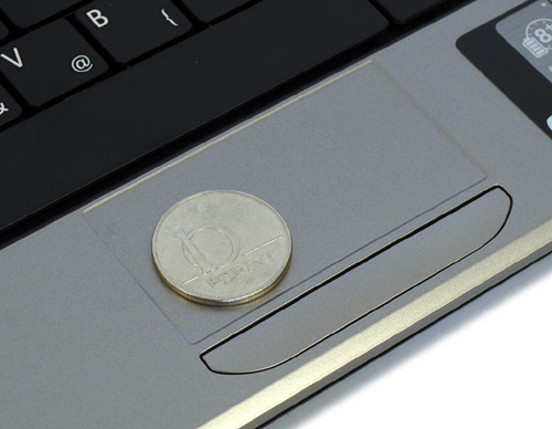

Kis kijelzőjük mellett a keskeny billentyűzetet szokták felhozni a netbookok gyengéjeként. Ezen a téren hatalmasat alkotott az Acer. Az Aspire One 751 gombjai egy kis optikai trükkel órásinak látszanak, mindemellett tényleg elég nagyok is. A MacBookokhoz hasonló, elkülönült, teljes felületükön azonos méretű (tehát nem lejtenek az oldalai) billentyűi vannak, melyek alapterülete és érintési felülete is durván 16x16 milliméteres. Ugyanekkorák a normál klaviatúra gombjai is, de azok felfelé 13x13 mm környékére szűkülnek össze. A többi notebookon legfeljebb 15x15 mm alapterületű, felül rendszerint 12x12 mm-es gombok vannak.
Önmagában a méret még kevés a sikerhez, legalább ennyire fontos a kiosztás és a nyomáskomfort. Kiosztásban egészen jó a 751, csak a fránya PrintScreen és Pause/Break gombok helyére kerülhetett volna valami fontosabb. A PageUp és PageDown elhelyezése a kurzormozgatók mellé jobb megoldás, mint ha csak Fn váltóval lehetne őket elérni, ahogyan a rájuk telepített Home, End párost. Magyar kiosztású klaviatúránkon csak az Ú és Ű, valamint a nulla volt szűkítve, a kurzormozgatók ugyan vékonyak, de a lehetőségekhez mérten elég szélesek.
Nyomáskomfortban az Acer Aspire One 751 messze a legjobb az általunk próbált netbookok közül. És ebbe beletartozik a majdani Asus és MSI konkurens, melyeket alaposan megnyomkodtunk a Computexen. Kár, hogy a tapipad már nem ennyire jó. Elődjéhez, a D150-hez képest ugyan méretben és oldalarányban is fejlődött, ráadásul az újabb Eee PC-khez hasonlóan multi-touch technológiájú, de lenne még mit fejleszteni rajta. Egybeszabott gombja például túl vékony, olcsó hatást keltve jár, és közepén túl nagy a lenyomhatatlan holttér a két billentyű között. Nem voltunk megelégedve felületével sem, ami rövid használat után olajos érzetű, tapintású lett.

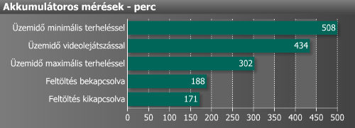

Egyértelműen az volt a legérdekesebb az akkutesztekben, hogy miként viszonyul majd a GPU-val támogatott videolejátszás a teljes terhelésű, illetve nyugalmi állapotos méréshez képest. Korábban megszokhattuk, hogy az Atomot a video nagyon megfogja, ezért alig lehet vele többet mozizni, mint amennyit teljes terheléssel tud menni. Most a megfelelő lejátszóval viszont nagyszerű, majdnem hét és fél órás eredményt értünk el. A 720p-s videó lejátszása közben az Atom 800 MHz-en parkolt 20% körüli terheléssel. Nem meglepő, hogy a videós eredmény így a majdnem 8,5 órás nyugalmi értékhez volt közelebb. Egészen jó az 5 órás teljes terheléses érték is, bár a kis Atom még ilyenkor sem tud magából túl nagy számítási potenciált kisajtolni. Tehát szép a hosszú akkuidő, de mire megyünk vele, ha minden feladat egy harmaddal több időt igényel, mint az 1,66 GHz-es társsal.
Tudva, hogy az Aspire One 751-nek 57,72 Wh-s akkumulátora van, az üzemidőkből ki lehet számolni, hogy nyugalomban durván 6,8 wattot fogyaszt, ami videózás közben közel 8 wattra ugrott fel, teljes terhelésénél pedig majdnem 11,5 watt volt. Fontos adat még, hogy a telep megközelítőleg 3 óra alatt tölthető újra a mellékelt táppal.
