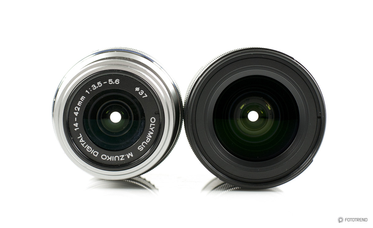

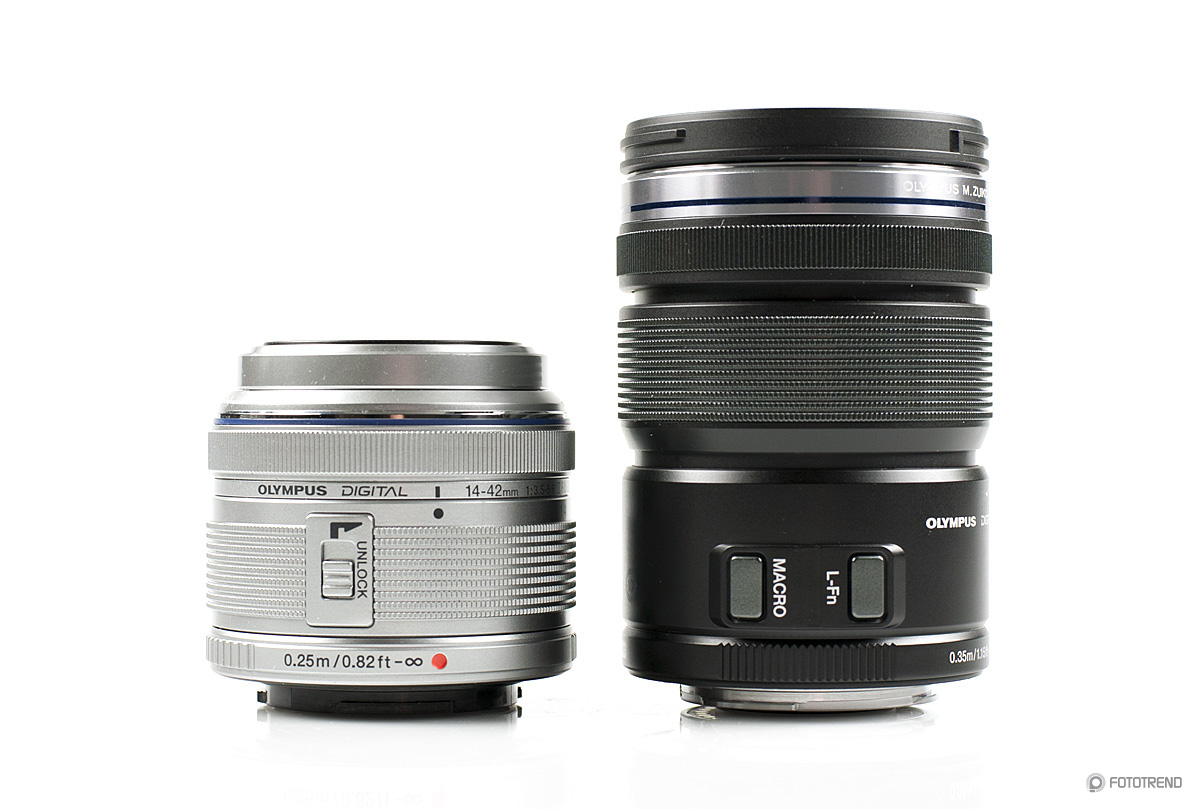

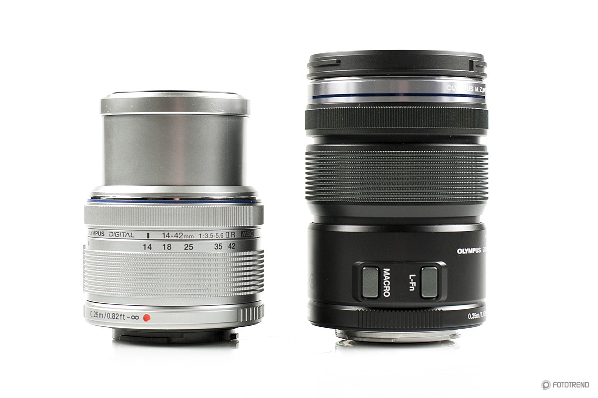

Előző oldalon említettük a hagyományos „kitobit”, az M.Zuiko 14-42 mm-t, valamint azt, hogy a 12-50 viszonylag hosszú felépítésű. Amint a fotókon is látszik, a kitobi valóban kompaktabb, kisebb helyigényű darab, de amint azt „kinyitjuk”, tehát fotózásra kész állapotba hozzuk, máris nem olyan óriási a méretbeli különbség köztük:

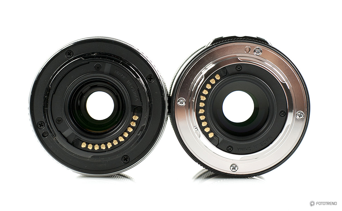

A két optika átmérőre majdnem azonos (56 vs. 57 mm a legvastagabb pontjukon mérve), tehát a fotóstáskában korábban kialakított kis fakk változtatások nélkül is megfelel majd az újoncnak, ha a régi kitobjektívet szeretnénk lecserélni rá. Az M.Zuiko 12-50 mm ráadásul fém bajonettel rendelkezik, így valószínűleg ez a része is tartósabb lesz majd, mint a műanyagos változat. Az újdonság szűrőmenetének átmérője viszont változott: itt már 52 mm-es szűrőkre lesz szükség.

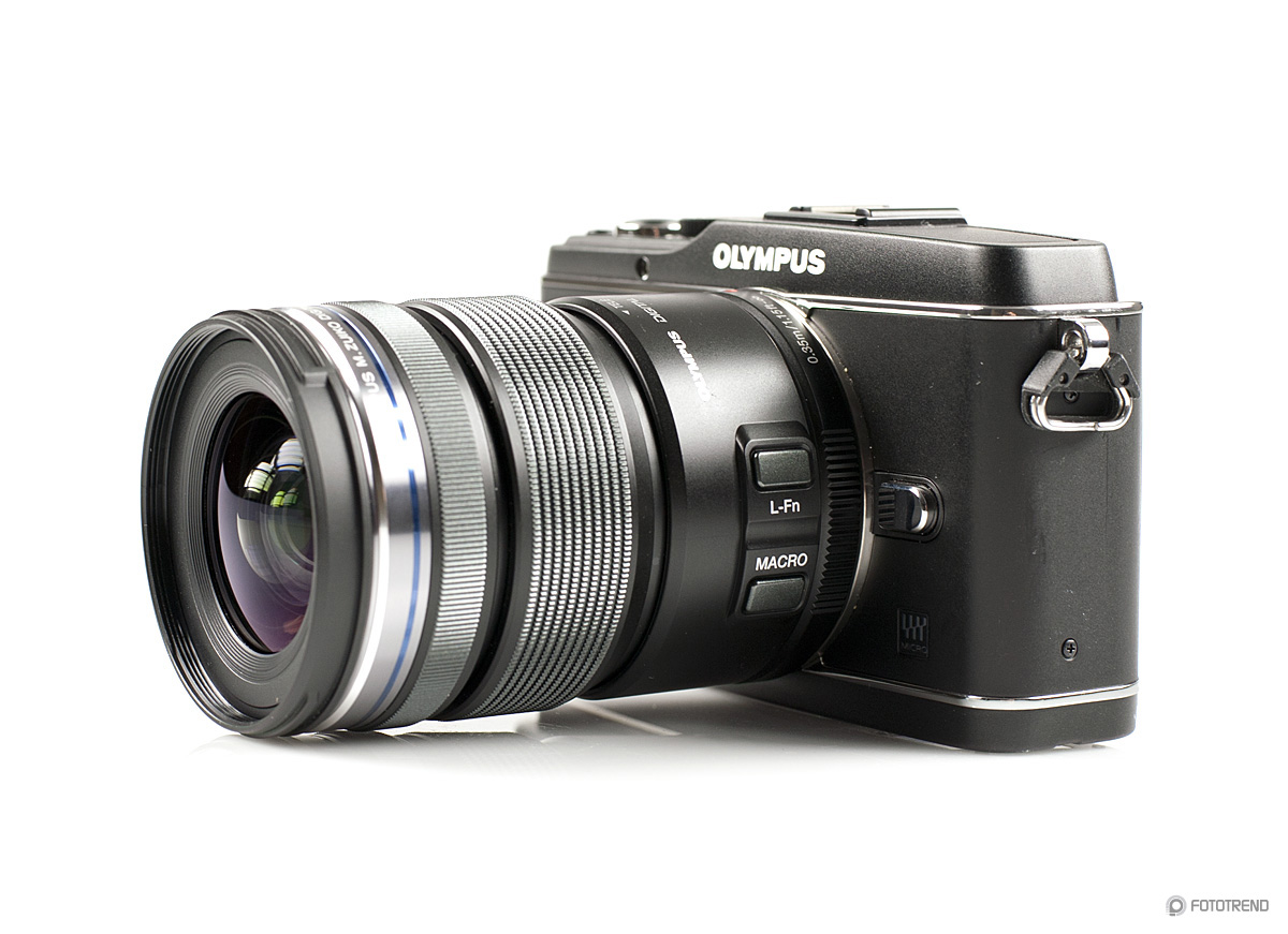

Az M.Zuiko 12-50 mm az Olympus E-P3-mal jó egyensúlyban van, fogása kényelmes ennek a párosnak. Az objektív zoom-, de fókuszgyűrűje is jól kézre áll, rövid ujjúaknak sem kell különösebben nyújtózkodniuk, ha az egyik vagy a másik funkciót használni szeretnék. Az „L-Fn” feliratú gomb az E-P3 vázon csak az AF rögzítését látta el, későbbi géptesteken valószínűleg programozható, szabadon kiosztható is lesz.

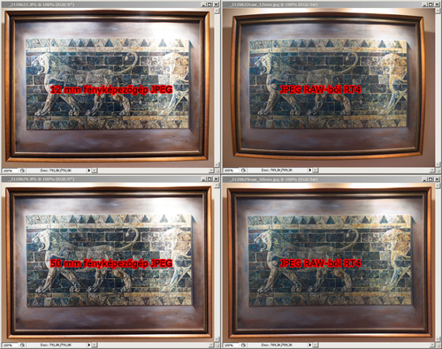

Mivel az Olympus vázak automatikusan javítják – főleg a geometriai – torzításokat, ezért nyers képeket is készítettünk a JPEG állományok mellé. Ezeket a Raw Therapee 4.0 64-bites változatával nyitottuk meg, és alapértékes beállításokkal mentettük el tömörített állományként. Mint kiderült, az M.Zuiko 12-50 gyújtótávolsági tartományának mindkét végén torzít, nem is kicsit.
Ebből a fotós azonban semmit nem vesz észre, ha az ORF (Olympus RAW File) fájlokat „szokványosabb” szoftverekkel nyitja meg (mint például az Adobe Photoshop), amelyek szintén automatikusan, beavatkozást nem igényelve elvégzik a javításokat. A minőségromlás szinte észrevehetetlen marad.

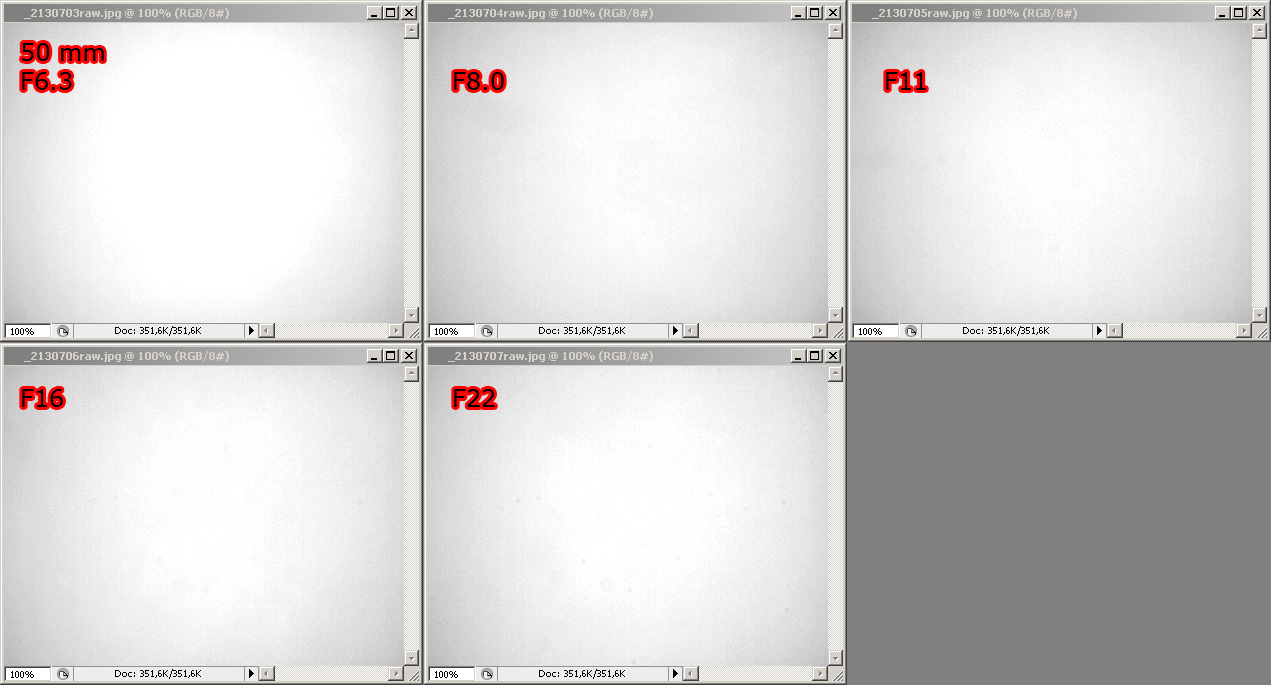

A peremsötétedés igazából csak 12 mm-en jelentkezik észlelhető mértékben, de F4.0 fölött láthatatlanná válik. Ehhez a vizsgálódáshoz is a Raw Therapee szolgáltatásait vettük igénybe, és RAW fájlokkal dolgoztunk, nehogy az E-P3 „belekontárkodjon” a dolgunkba.

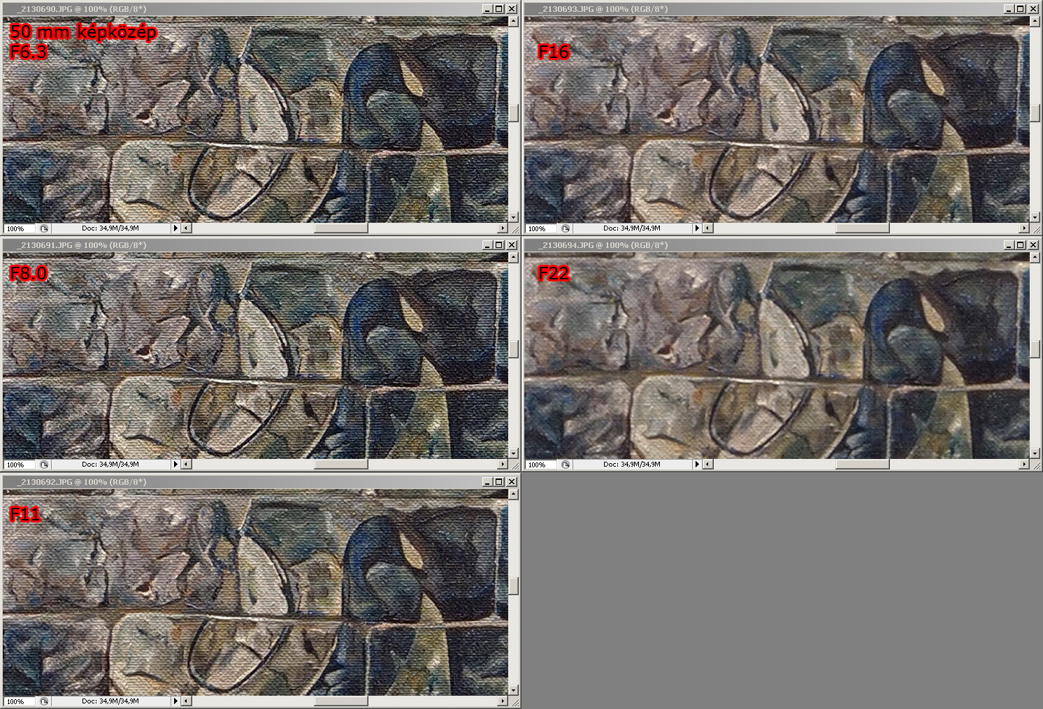

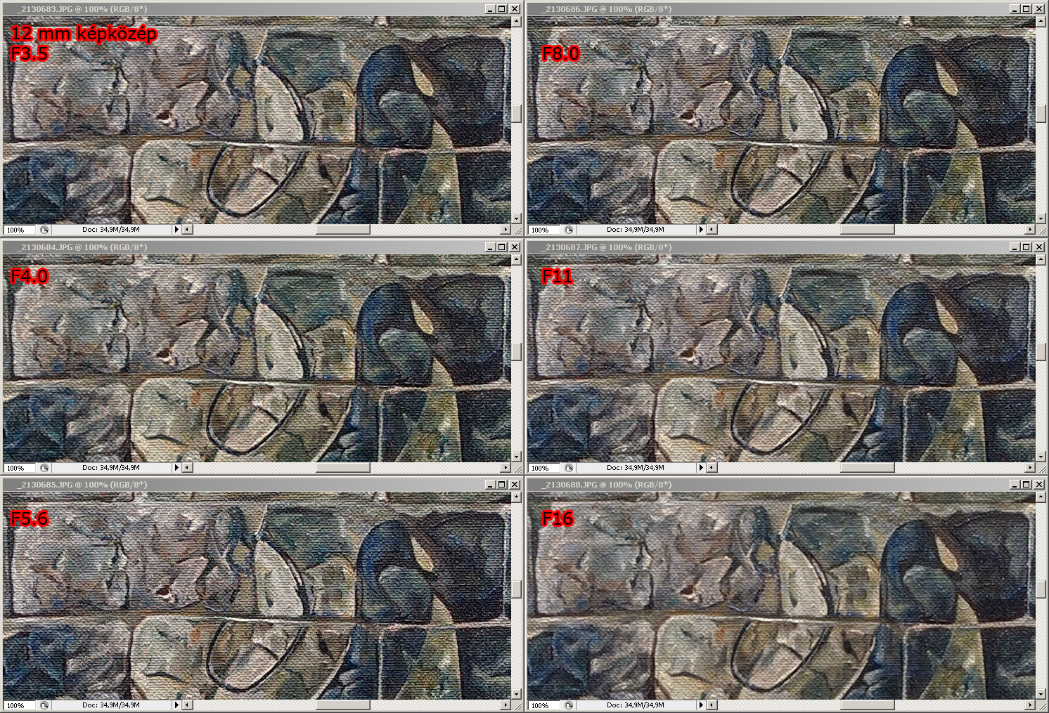

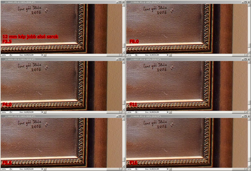

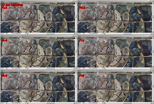

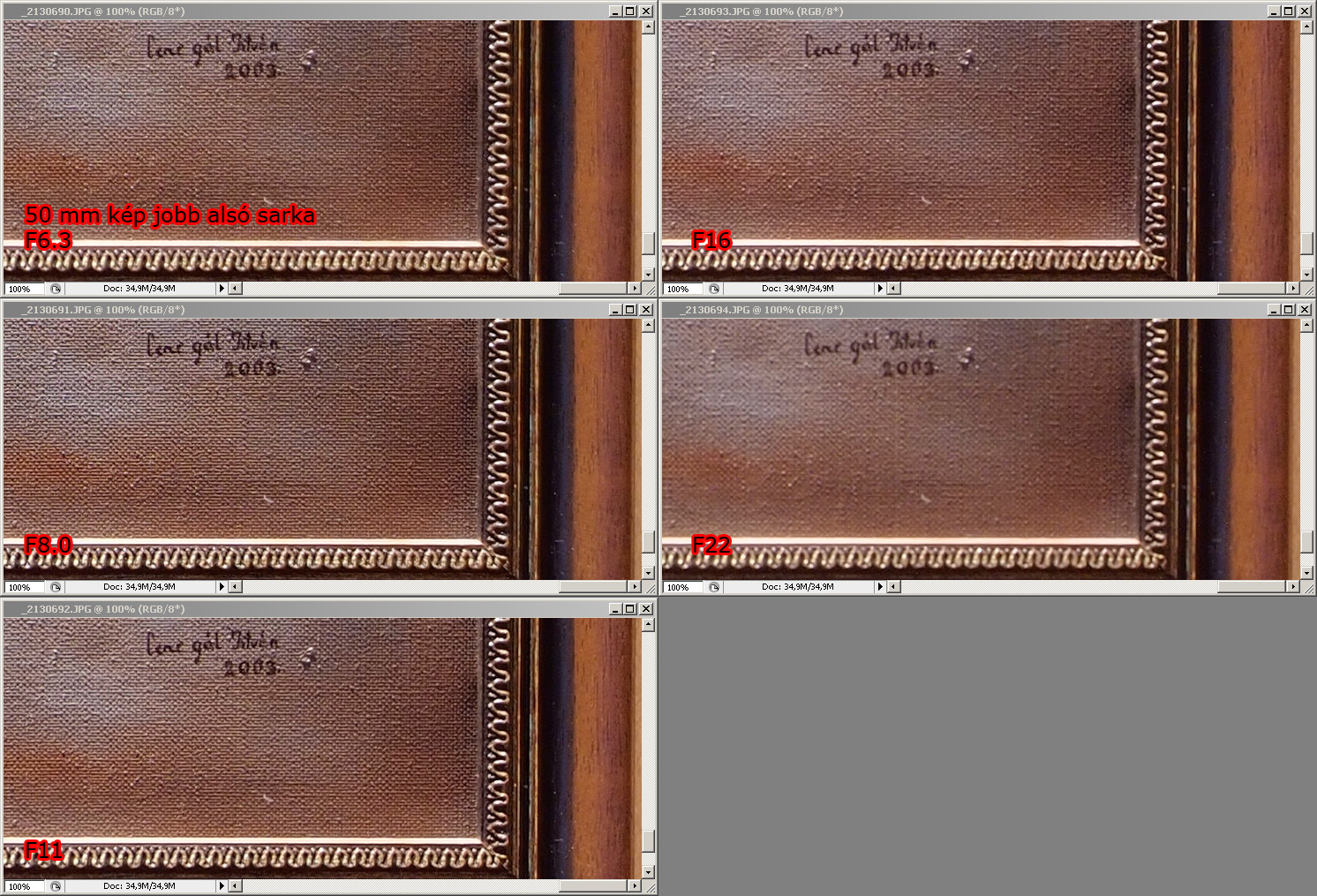

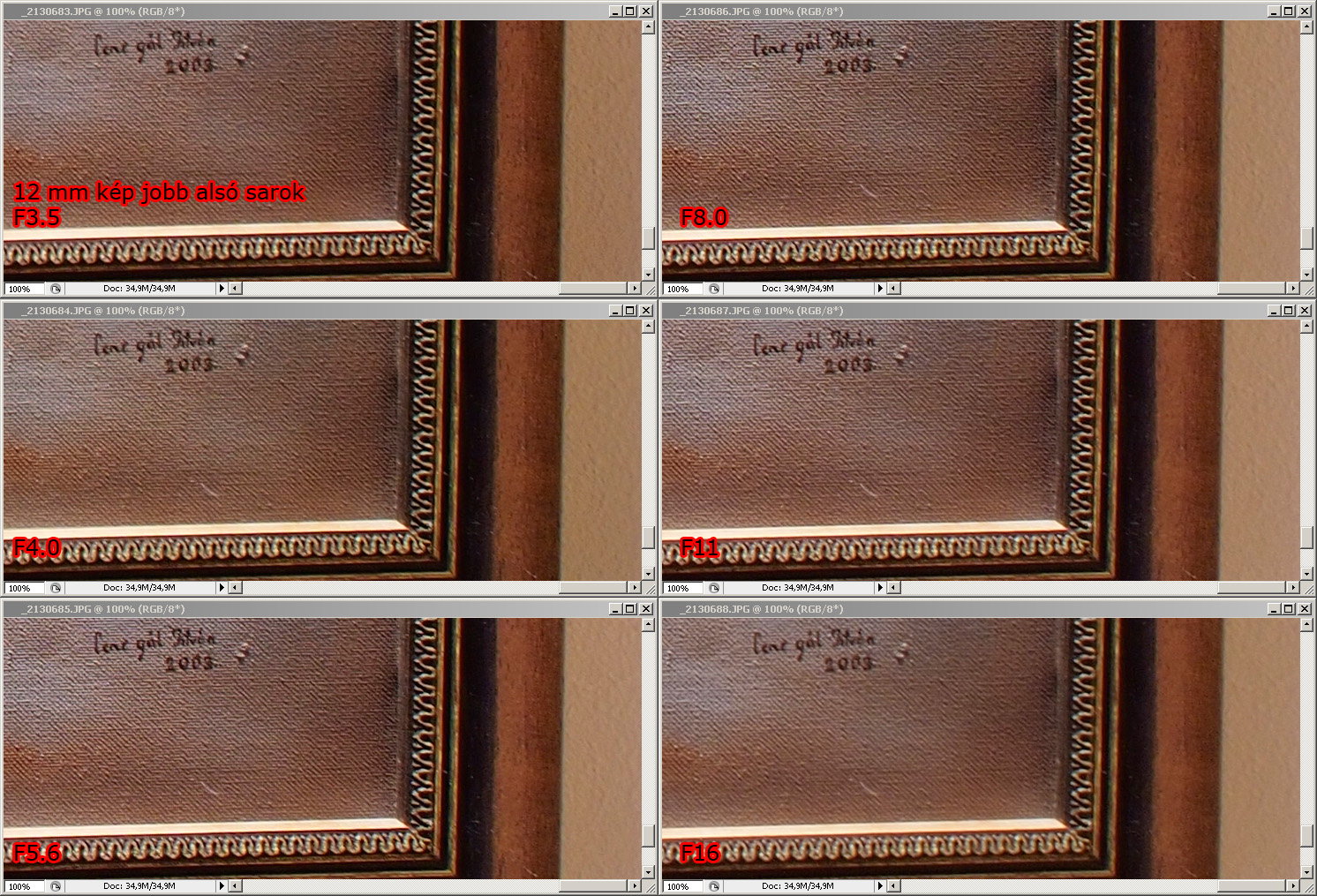

Végül a képminőség kémleléséhez szokásos festményünket hívtuk segítségül, amely finom mintás vászonra lett festve. Az élességet és felbontóképességet 12 és 50 mm-es állásban vizsgáltuk úgy, hogy mindkét esetben a fényképezőgép olyan távolságban legyen a festménytől, hogy az az adott gyútávon teljes mértékben kitöltse a képet. Az E-P3-at 2 mp-es önkioldóval, rekeszprioritásos móddal és manuális élességállítással használtuk. Az élességet 14-szeres nagyítással ellenőriztük minden expozíció előtt.
Az első két „kollázs” a fényképek közepét mutatja 100%-os méretben 12, illetve 50 mm-es állásban. Itt látható, hogy a fotók élesek, részletgazdagok, gyakorlatilag csak az F8.0 rekeszérték utáni diffrakció rontja a képminőséget. 50 milliméteres állásban ezért egy kissé korlátozva van a fotós, mivel minőségromlás nélkül csupán az F6.3 és az F8.0 rekeszérték használható. F11 mellett már látható némi elmosódás, ami egyre szűkebb rekesszel látványosan romlik.
A kép sarkaiban gyakorlatilag hasonlót tapasztaltunk annyi különbséggel, hogy az eleve fellépő, minimális képtorzítás miatt itt csak F11 után kezd láthatóvá válni a diffrakció hatása. 50 mm-es állásban – meglepő módon – még az F16-os kép minősége is jónak mondható. A vizsgálódáshoz használt képanyag letölthető innen. Íme képmintáink:
