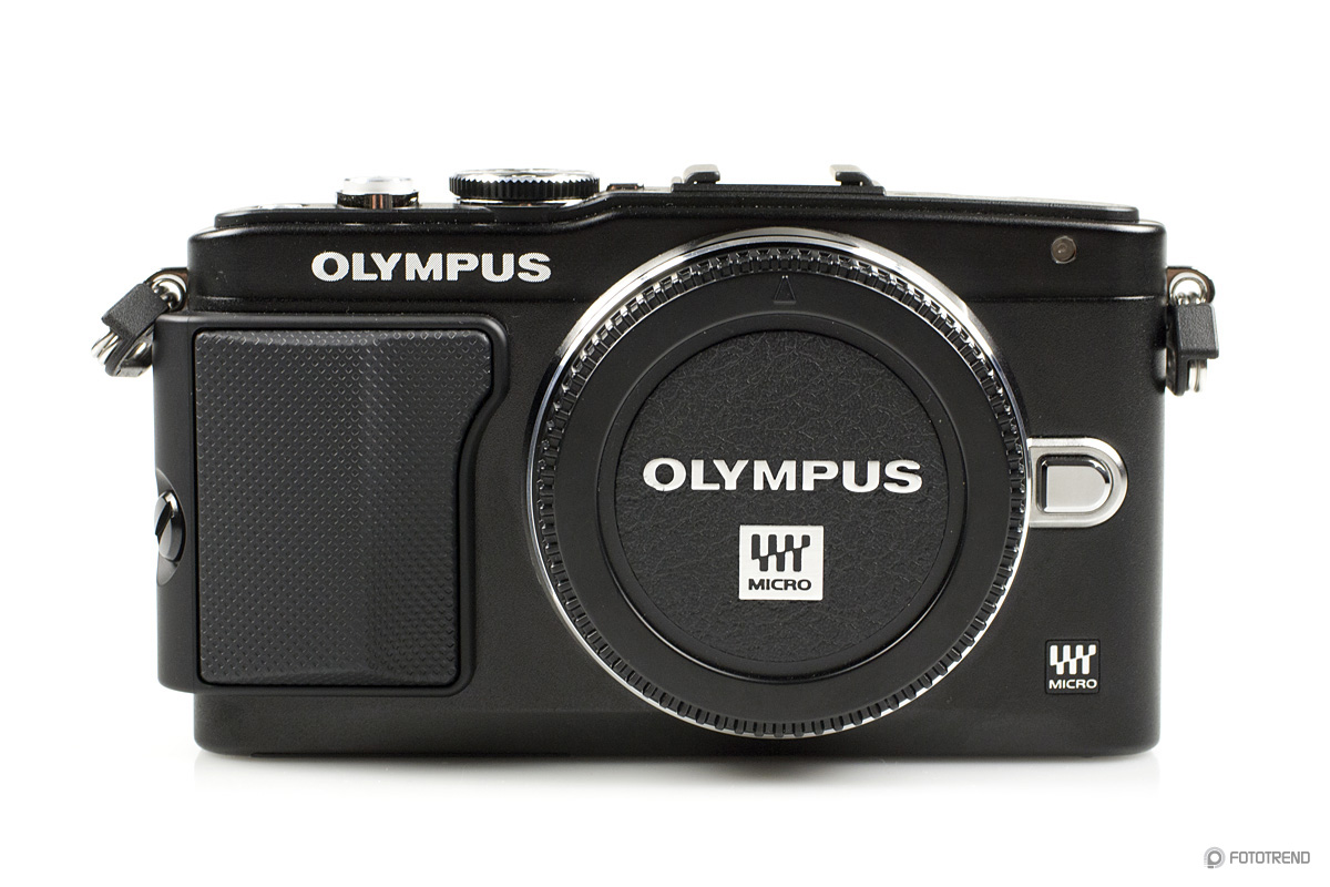

Elsőként az tűnt fel, hogy kis mérete ellenére rendkívül masszív és viszonylag nehéz a gépváz – mondjuk az Olympus gépei eddig sem arról voltak híresek, hogy ne lenne bennük anyag. Az E-PL5 menetkészen 325 grammot nyom, amihez 110,5 x 63,7 x 38,2 milliméteres terjedelem párosul (csak az érdekesség kedvéért: ha a térfogatarányokat nézzük, akkor az E-PL5 olyan tömör, mintha a Panasonic DMC-GH3 2079 grammot nyomna!). Ezt az iszonyatos tömörséget nem negatívumként, hanem épp ellenkezőleg, pozitívumként említjük – még mielőtt valaki félreértené.
Az E-PL5 elejére – az E-P3 mintájára – egy leszerelhető és cserélhető markolat került, ami nagymértékben javítja a fényképezőgép ergonómiáját. AF segédfényt is kapunk, ez a váz elejének jobb felső sarkában látható.
Hátulról nézve a készülék jobb oldalában található az USB és a HDMI aljzat egy aprócska műanyag ajtó mögé rejtve. Se mikrofon, se fejhallgató csatlakozóval nem rendelkezik a masina, de ez ebben a kategóriában nem is várható el.
A hátoldalon már érdekesebb a kép, itt a mérnökök úgy oldották meg a gép méreteihez képest nagy kijelző mellett a nyomógombok elhelyezését, hogy a kevésbé fontosokat legfelülre, az érintésérzékeny panel fölé szerelték. Ennek következtében nem olyan kényelmes a lejátszás, a törlés, a kicsinyítés és a nagyítás kezelése. A fogás kényelmét egy hüvelyktámasz növeli valamelyest, az igazi kényelmi funkciót azonban maga az érintésérzékeny, le- és felhajtható kijelző jelenti. Az Olympus szokásához híven ezt is brutálisan erős és vaskos mechanika szolgálja ki.
Természetesen nem maradhatott le még a „light” verzióról sem az AP2 kiegészítő csatlakozó, amihez nem csak elektronikus keresőt, de külső mikrofont, makrózáshoz LED lámpát vagy más eszközt csatlakoztathatunk. Ha azonban igénybe vesszük az aljzatot, akkor nem helyezhető fel rendszervaku a vázra, ami azért bosszantó, mert az E-PL5 nem rendelkezik beépített kisvakuval.
A géptest alján a fém állványmenet nincs teljesen az optikai középvonal alatt. Az akkumulátort és a memóriakártyát védő kis fedőlap nem rugós: ha a reteszt elhúzzuk, nem pattan ki az ajtó, hanem élettelen végtaghoz hasonlóan lifeg.
A váztest tetőlemeze zsúfolt hatást kelt, ami nem véletlen: balról jobbra haladva láthatjuk a készülék hangszórójának rácsát, a vakusaru mellett kétoldalt a sztereó mikrofon nyílásait, a módválasztó tárcsát, a kioldót és a bekapcsológombot. Így felülnézetből látható csak igazán, mennyire vaskos a kis jószág, mindazonáltal szélessége és magassága igen elenyésző; az E-PL5 igazi zsebgép, amit alábbi fotónk is szemléltet:
Az E-PL5 cserélhető markolatának és hátoldalon található hüvelyktámaszának köszönhetően – még apró mérete ellenére – jól megfogható, de a hosszabb fotózás már kissé fárasztó lehet vele. Mivel ez a PEN széria „lájtos” kiadása, ezért extra, szabadon programozható nyomógombokat ne nagyon keressünk rajta. Az érintésérzékeny kijelző nem hajtható ki, csupán felfelé és lefelé fordítható, cserébe brutálisan masszív, mondhatni elpusztíthatatlan a mechanikája. A fényképezőgép masszív felépítésű, jó érzés kézbe venni.

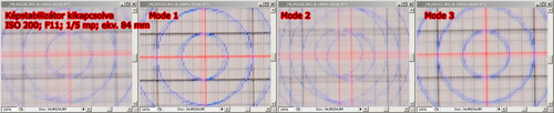

Képstabilizátor | van, szenzormozgatásos (max. 3 FÉ) |

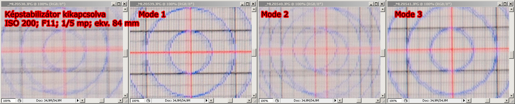

Az Olympus OM-D rendszerének első tagjában, az E-M5-ben a gyártó legújabb, túlzások nélkül is fenomenális, öttengelyes képstabilizátor-rendszere mutatkozott be, ami bő 4 FÉ előnyt képes nyújtani a képérzékelő mozgatásával. Az újdonság bemutatása után titokban mindenki abban reménykedett, hogy majd az új PEN modellekbe is ez a rendszer kerül. Nos lehet, hogy az új csúcs-PEN-ben (E-P5?) ez a kívánság valóra válik majd, de a PEN lighttól ugyanezt elvárni túlzott optimizmus lett volna. Nyilván – ha már a képminőség és az alaptudás az összes Olympus m4/3 masinánál ugyanaz – kell valami, amivel ki lehet csalogatni az emberek zsebéből azt a kis plusz pénzt, amit majd a magasabb besorolású gépekért elkérnek a boltban. No, egy szó mint száz: az E-PL5 a régi, körülbelül 2-2,5 FÉ előnyt adó stabilizátort örökölte, ami azért egyáltalán nem egy rossz dolog.

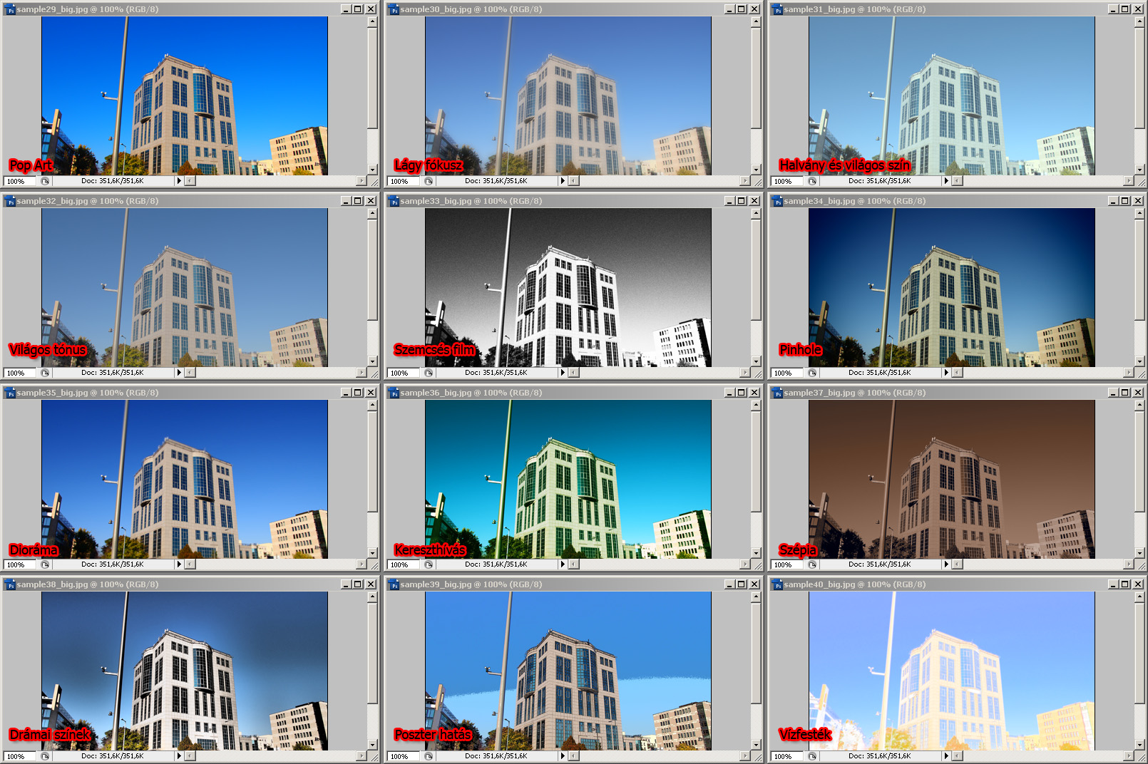

Természetesen az E-PL5-ből sem maradhattak ki a már megszokott és megszeretett mágikus szűrők, melyekből most összesen egytucatnyival találkozhattunk. A tesztelés során nagyon megszerettük a szépia, a pinhole és a szemcsés film szűrőket, melyek használatával szép, hangulatos és érdekes hatású fényképek készülhettek. Az csak külön plusz, hogy ezeket a filtereket filmfelvétel során is alkalmazhatjuk.

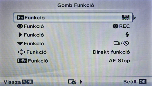

Még mielőtt elfelejtenénk: az egyes nyomógombok, illetve kurzorok (jobbra és lefelé) saját igényeink szerint kioszthatók, így nem feltétlenül kell a gyárilag hozzájuk rendelt szolgáltatás mellett maradni. A hátsó paraméterező tárcsa is rendelkezhet egyedi funkcióval, melyek az egyes működési módokban (P, A, S, M) külön definiálhatóak (a tárcsa +/- iránya is megfordítható).

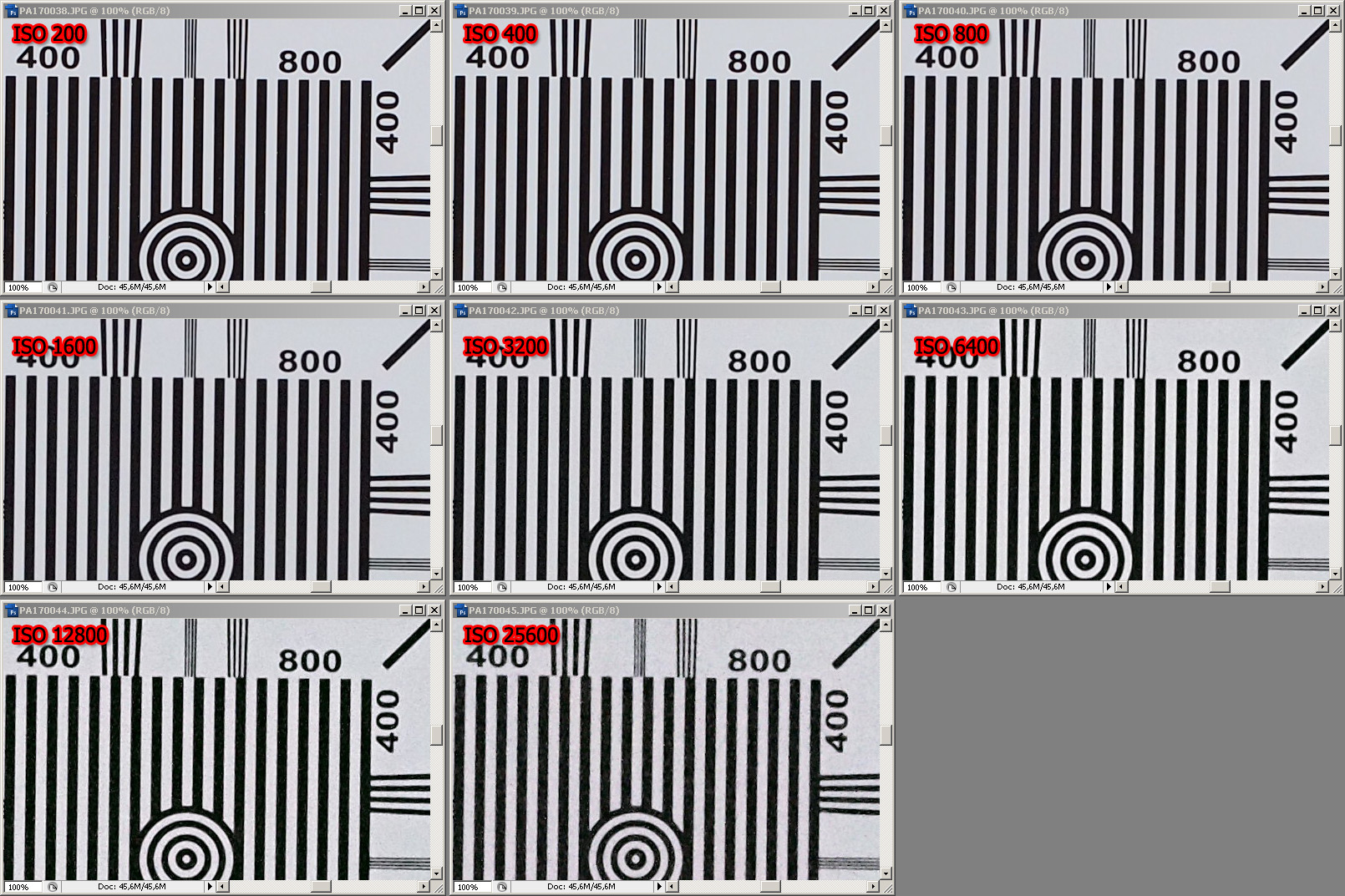

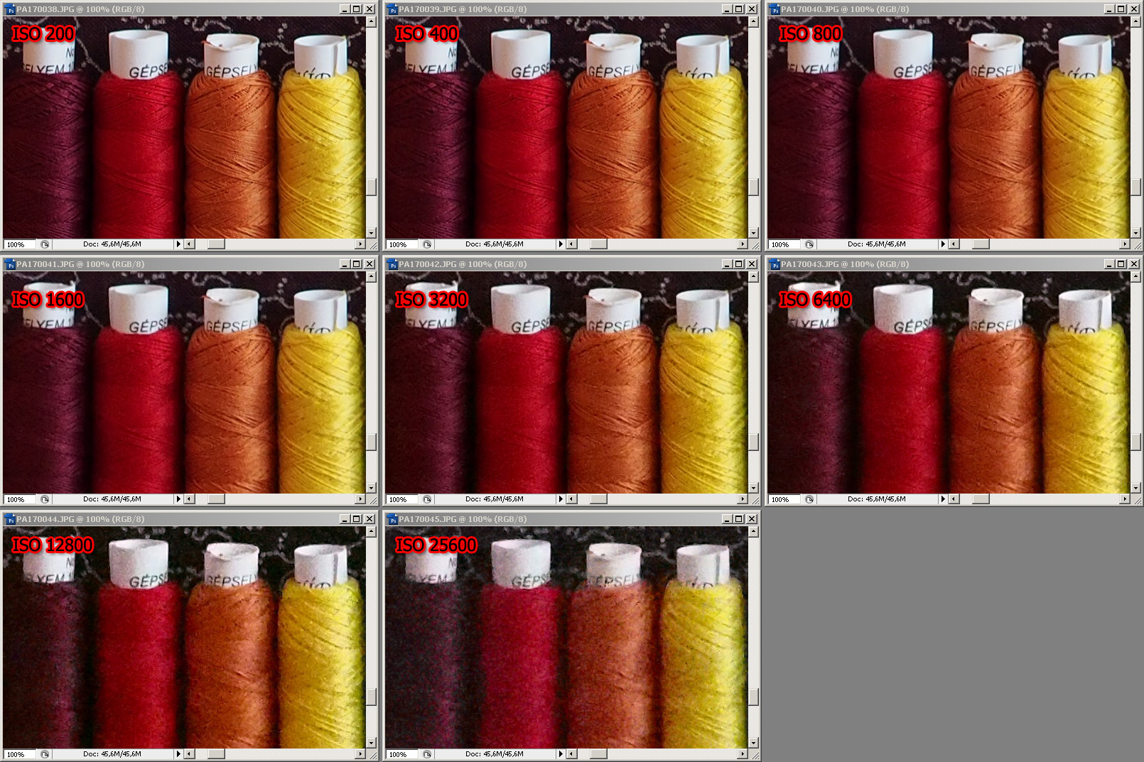

Amint megláttuk az Olympus E-PL5 műszaki leírását, már tudtuk, hogy ebben a masinában is ugyanaz a 16 MP-es Sony szenzor található, mint a korábban már tesztelt E-M5-ben, így nagy meglepetésekre nem számítottunk: tudtuk, hogy a képminőség „ott lesz a szeren”. Egyelőre az Adobe referencia szoftverei (Photoshop, Lightroom) nem támogatják az E-PL5 nyers fájljait, így be kellett érnünk a készülék tömörített JPEG állományaival vizsgálódásaink során. A fényképezőgép menüjében az összes lehetséges zajszűrést kikapcsoltuk, így vettük használatba több m4/3-os objektívvel (ezek az Olympus 12 mm F2, a 45 mm F1.8, a Panasonic 20 mm F1.7, a Panasonic 14-42 mm F3.5-5.6 Mega O.I.S. kitobjektív, a Panasonic 12-35 mm F2.8, a Panasonic 35-100 mm F2.8, valamint a Pana-Leica 45 mm F2.8 makró optika). Első körben a laborban tettük próbára a gépet, itt is a zajszint vizsgálatával indítottunk.

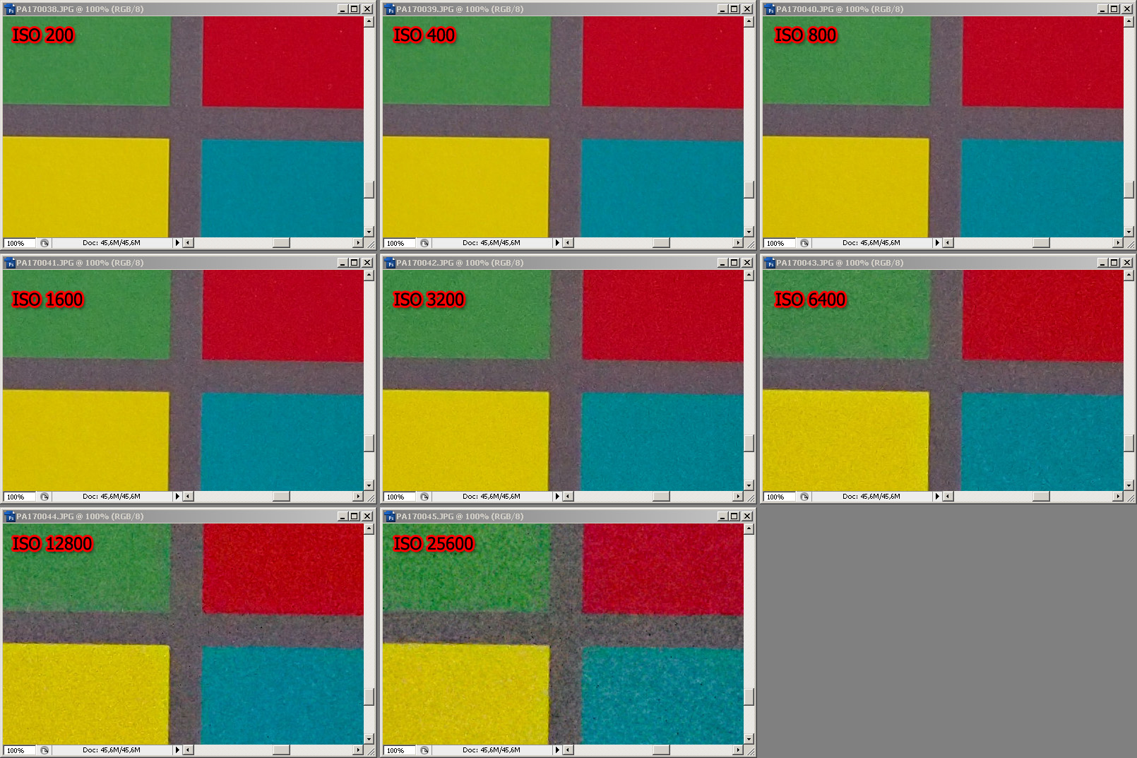

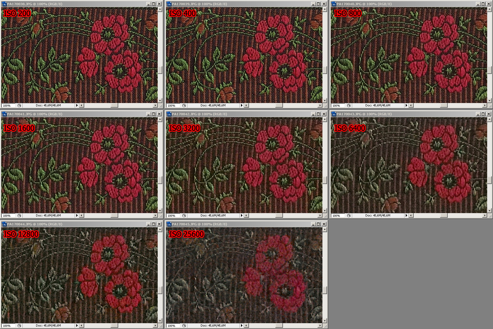

Az E-PL5 érzékenységét ISO 200 és ISO 25 600 közötti tartományban lehet állítani. Tesztképeinkről az rí le, hogy akár ISO 6400-on is használható marad a masina képminősége. A színzaj gyakorlatilag nem létezik még ennél magasabb értékeken sem, a luminancia (világossági) zaj pedig maximális értéken lesz csak igazán zavaró. Ennek hála ISO 6400-as értéken is megmarad a finom részletek zöme, aki azonban biztosra akar menni, az ISO 3200-ig teljes lelki nyugalommal használhatja a gépet.
