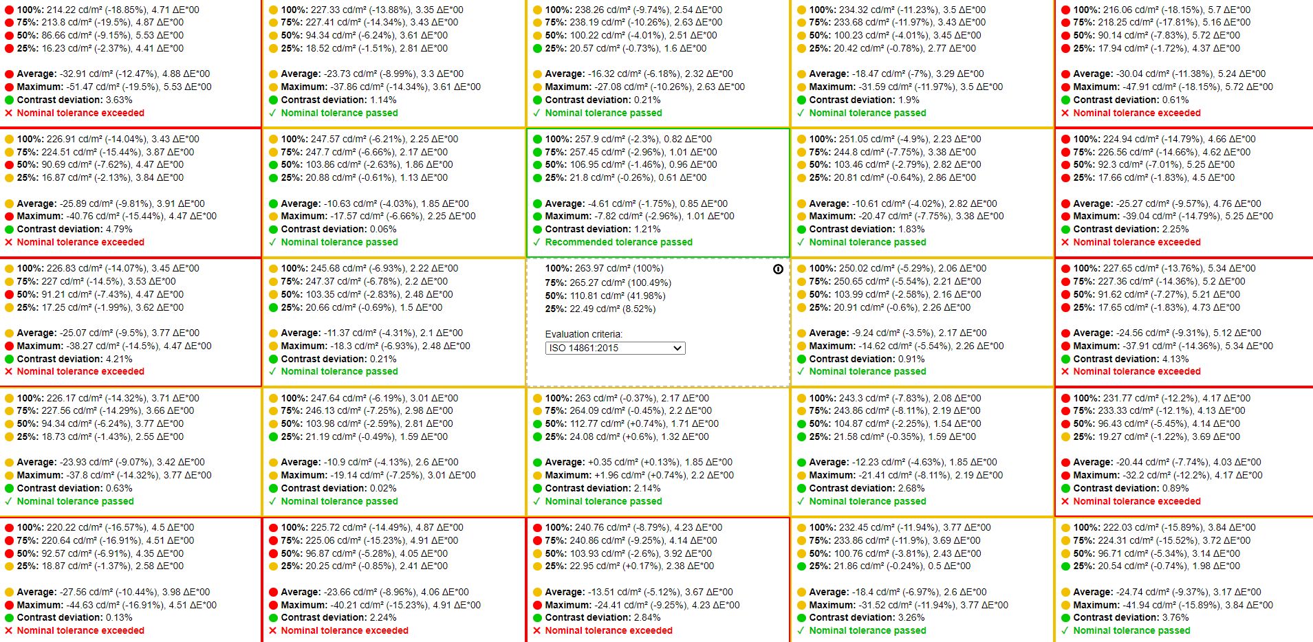

Homogenitásvizsgálat: a fénysűrűség mértéke az egyes fényerő beállítások mellett
Homogenitásvizsgálat: a fénysűrűség mértéke az egyes fényerő beállítások mellett [+]
A keretbe szerelt LED-ek által biztosított háttérfény eloszlása nem teljesen egyenletes. A kalibrátorral végzett méréseink során az derült ki, hogy az egyes képtartományok fényereje közötti eltérés elérheti a 19 százalékot, ami nagyon messze van a jó eredménytől. Emellett az is igaz, hogy ha az ember erre odafigyel, akkor enyhe felhősödés néha-néha feltűnik a hétköznapi használat során is. A betekintési szög terén közepes teljesítményt nyújt, már 160 fok környékéről érzékelhető enyhe kontrasztvesztés és a tónusok finom fakulása, ám invertálódást nem tapasztaltunk.

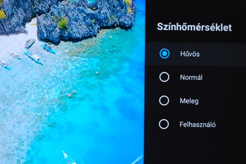

A televízió hat előzetesen programozott képmódot kapott, amelyek a jól bevált módon többé-kevésbé eltérnek egymástól képi világukban, azaz más a fényerejük, kontrasztjuk, színhőmérsékletük, és más-más képmódosító szolgáltatások aktívak. E profilok a nevükkel is mutatják, hogy milyen típusú tartalmak mellé szánja őket a gyártó, de értelemszerűen ehhez nem kell foggal-körömmel ragaszkodni.

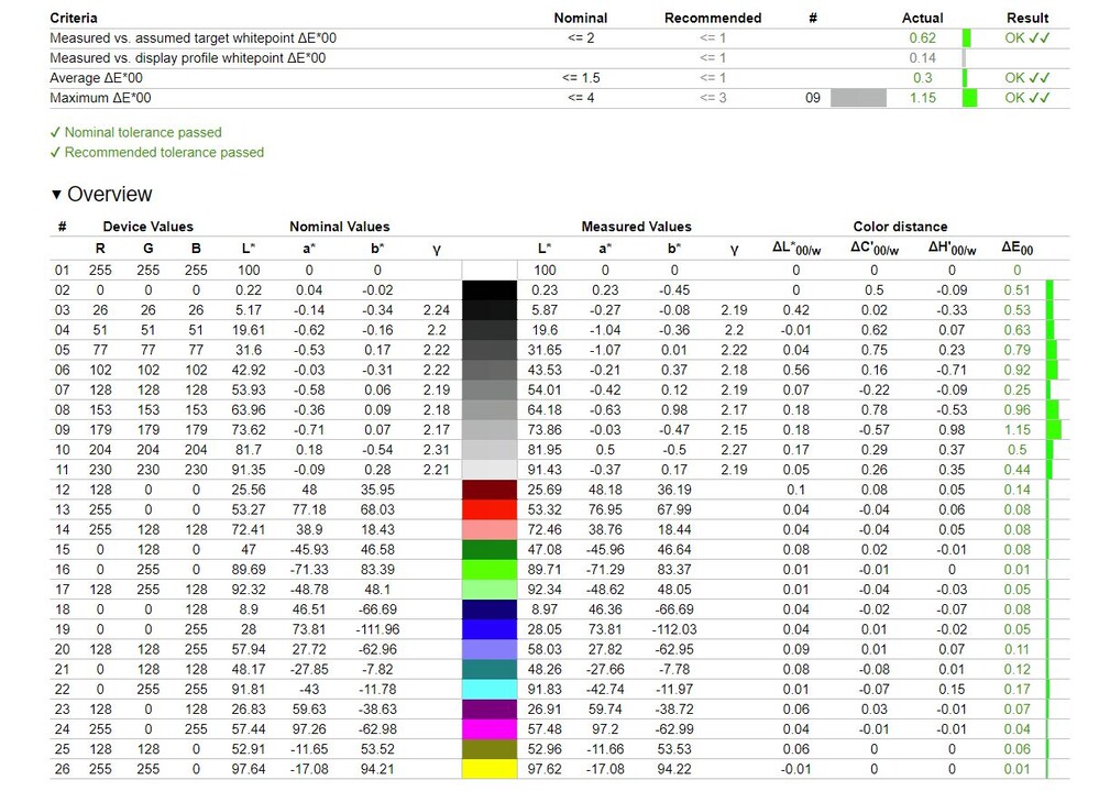

Egy i1 Display Pro kalibrátorral, illetve a DisplayCAL névre hallgató alkalmazás segítségével vettük szemügyre tüzetesebben az előzetes beállításokat. Sorrendben ezek a következők: Game, Monitor, Movie, Sport, Standard, Vivid. A kapott értékek közül a legnagyobb fényerőt, a feketeszintet, a valós kontrasztarányt és a delta E értékeket tüntettük fel a táblázatban. Utóbbi egy olyan numerikus érték, ami két különböző szín távolságát határozza meg egy színrendszeren belül. Minél kisebb a delta E értéke egy adott színnél, annál közelebb áll a referenciához (sRGB), vagyis annál jobb.
Ezt követően ezúttal is a célértékeket (120 cd/m² fényerősség, 6500 K színhőmérséklet, 2,2 gamma) próbáltuk belőni, valamint a legnagyobb színpontosságot elérni, ami egészen jól sikerült. Az átlagos delta E 0,3 lett, a legnagyobb pedig 1,15 – ezek az értékek még a magasabb kategóriás, drágább modellek között is kiváló eredménynek számítanának. A fényerő 255,6 cd/m², a feketeszint 0,0654 cd/m², így a natív kontraszt 3902,1:1. A képen a színtérlefedettség látható: a szürke szaggatott vonal jelzi a referencia színteret, míg a színes alakzat a mért színteret ábrázolja. Eszerint a kijelző 116,6 százalékban fedi az sRGB színteret, ami átlagos, ezen belül a számottevő pontosság 97,8%, ami viszont jónak számít.
