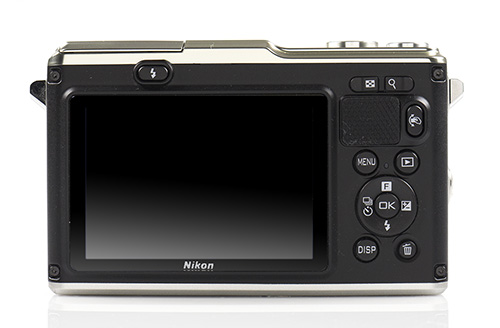

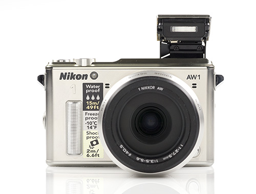

A kioldó, a be-/kikapcsoló és a filmfelvételt indító nyomógomb mind kellemes méretű, de a többi kezelőszerv is kényelmesen kezelhető, igaz, ezek már nem túl nagyok. Vakusaru nincs, és elektronikus (vagy optikai) keresőt opcionálisan sem lehet csatlakoztatni a géphez. Cserébe legalább napsütésben is jól látható a kijelző képe, a beépített villanó pedig jól teszi a dolgát – víz alatt is.

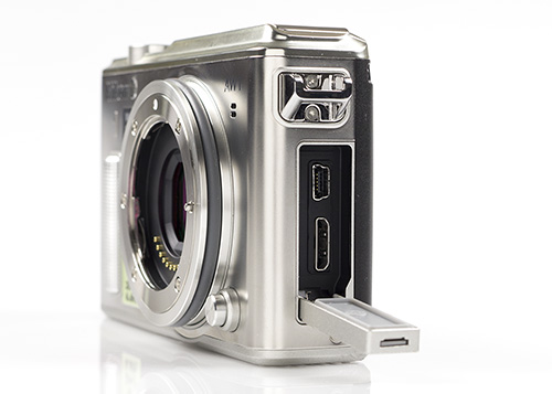

A váz bal oldalán, egy vastag, jól szigetelt és duplán reteszelt ajtó mögött található a HDMI és az USB aljzat. A bajonett szigetelése (szürke szimering) már innen, ebből a nézetből is jól látszik, de kicsit később külön kitérünk majd rá.

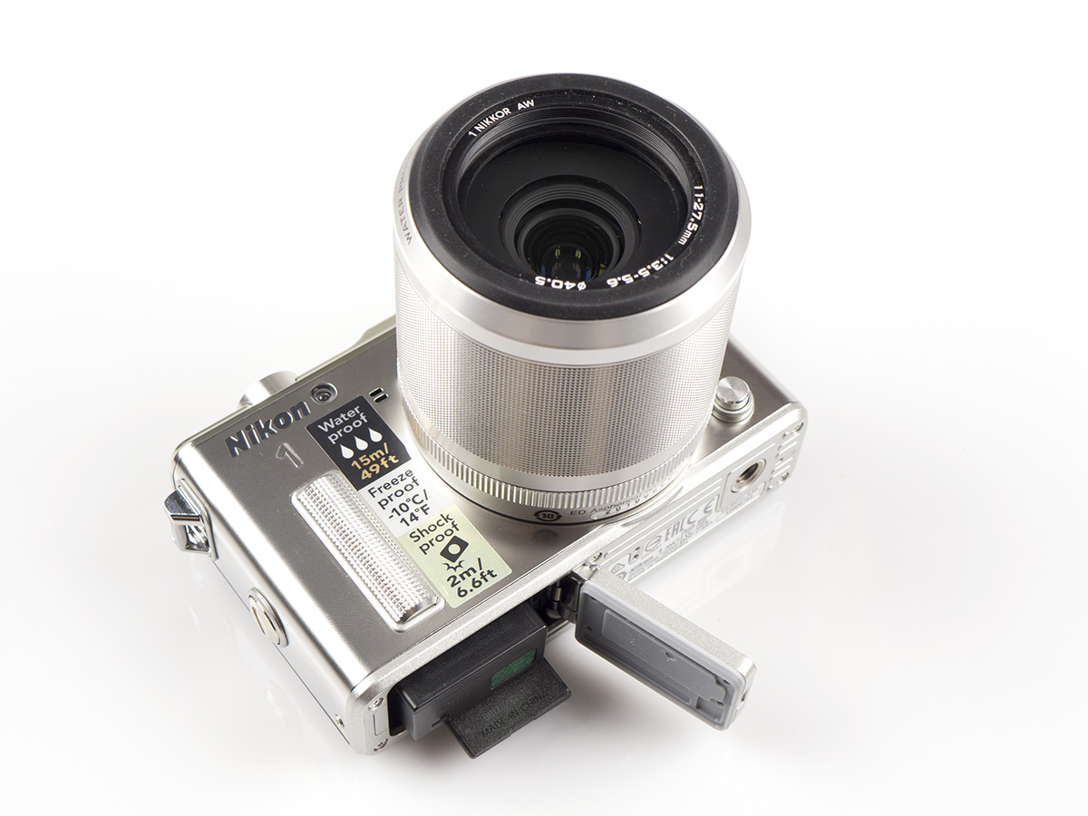

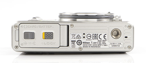

A fotómasina alján, egy szintén vaskos felépítésű, duplareteszes csapóajtó mögött találjuk az akkumulátort és a memóriakártya foglalatát. A fém állványmenet a váz túlsó szélére került, így cseretalppal felszerelve is hozzáférhető marad az akku-memóriakártya páros.

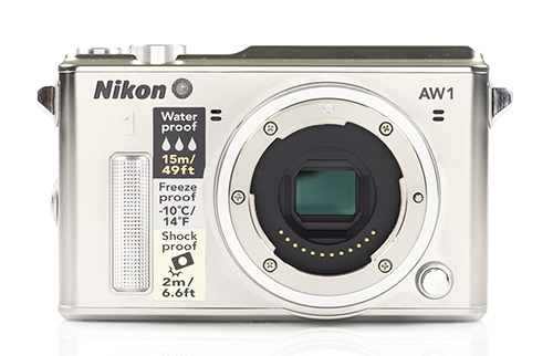

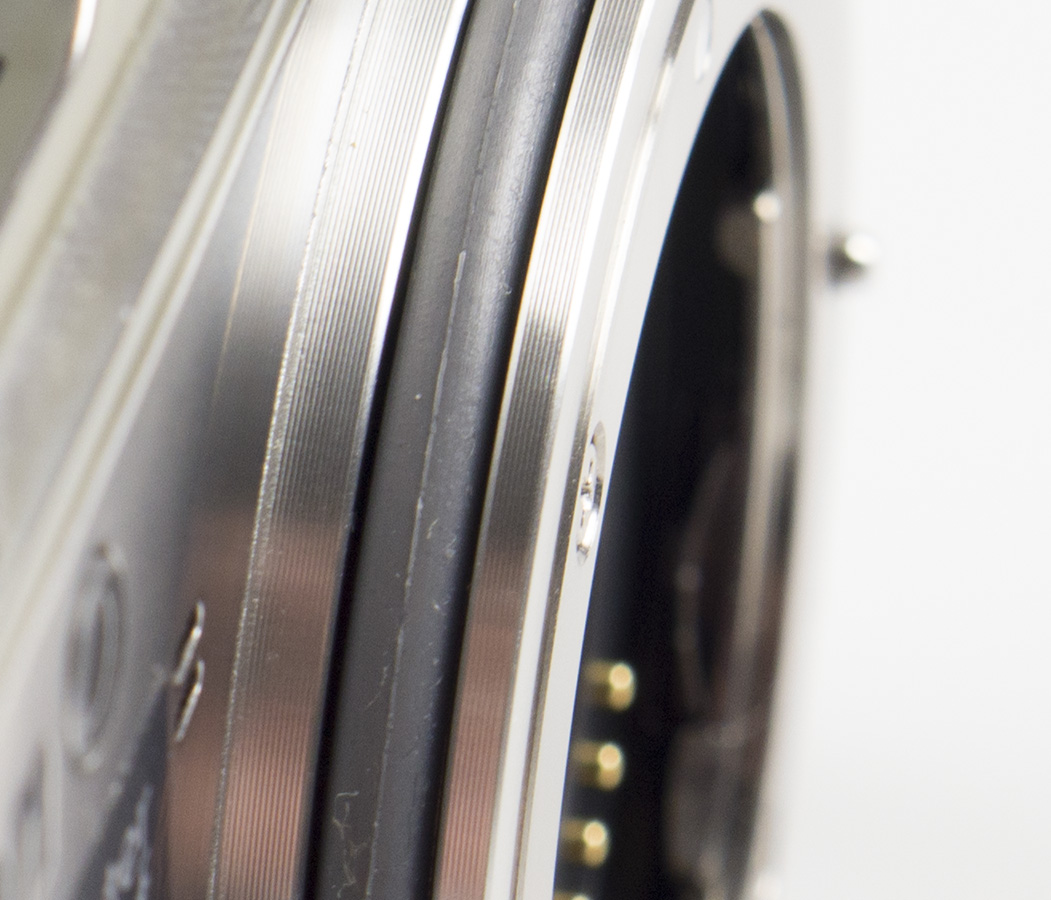

A Nikon 1 AW1 a speciális, víz- és ütésálló objektívek mellett természetesen az összes CX formátumú lencserendszerrel kompatibilis, azonban – értelemszerűen – azokkal nem használható víz alatt vagy olyan környezetben, ahol csak a légmentesen zárt és megerősített tubusú optikákkal lehetne biztonságosan fotózni. A vízállóság érdekében az AW1 bajonettjét egy vastag, szürke színű gumigyűrűvel látták el a mérnökök, amely a szintén vízálló, speciális objektívek hátulján található peremre fekszik fel. Ennek bemutatásáról készítettünk egy kisfilmet.

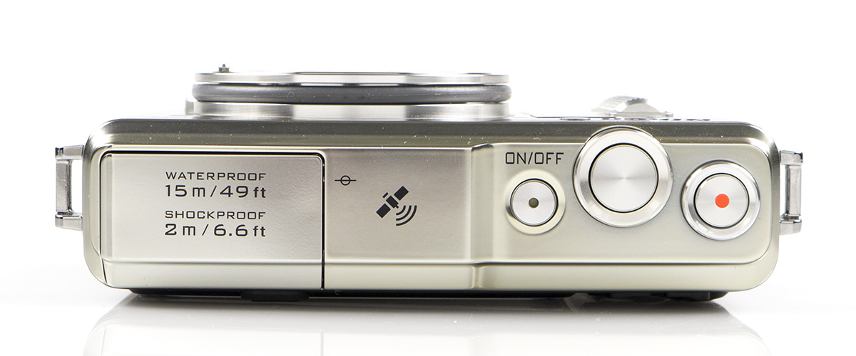

Legfelül, a készülék tetőlemezén csupán három nyomógomb lett elhelyezve: a bekapcsoló, a kioldó és a videófelvételt indító. Tárcsákat ne is keressünk, azok a gép jellege és bevetési területe miatt nem lettek implementálva (a víz beszivárgásának veszélye túl nagy lett volna).
Kis érdekesség, hogy a beépített vakut, ha ujjunkkal lefogjuk, akár a plafonról való derítéshez is használhatjuk.
Elsőre a Nikon 1 AW1 egy teljesen automata kompakt masinának tűnik; kezelése kissé különbözik a többi Nikon 1 gépétől. Némi barátkozásra elengedhetetlenül szükségünk lesz az éles bevetés előtt, különben csak saját magunkat akadályoznánk fotózás közben. A kezelőszervek legfontosabbjait akár búvárkesztyűben is megfelelően lehet működtetni, de a nyomógombok a gép hátoldalán a szokásosnál nagyobb nyomóerőt igényelnek.
