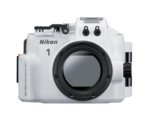

Mivel a Nikon 1 AW1 alapjában véve egy strapabíró fényképezőgép, ezért a gyártó olyan funkciókkal igyekezett teletömni, melyek a „szabadidő, sport, extrém környezet” fogalmak körül mozognak. Önmagában már az is nagyon hasznos funkció, hogy a masinát akár 15 méteres mélységig is magunkkal vihetjük búvárkodáskor. Bár első olvasásra nem tűnik soknak ez az érték, sokak még a két méteres mélységet sem fogják vele megjárni. Ezen túl pedig a csúcskategóriás strapakompaktok is legfeljebb 10-12 méteres mélységig vízállóak. Akinek pedig mégis kevés lenne, az megvásárolhatja a Nikontól a WP-N2 búvártokot, amivel 40 méteres mélység is abszolválható.

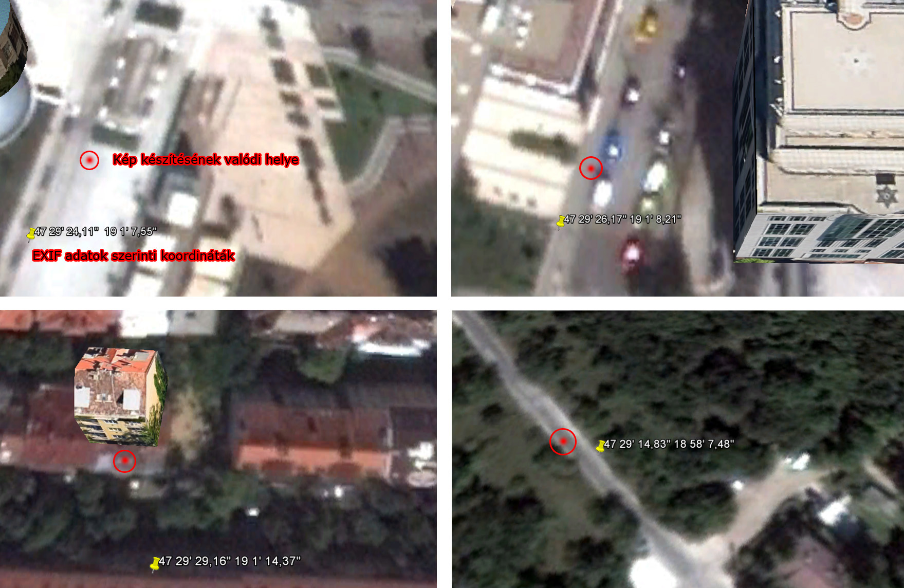

A GPS pontossága megfelelő volt, tapasztalataink szerint legfeljebb 5-10 métert tévedett a modul. A helymeghatározó rendszer feléledési ideje is elég fürge volt, „hidegindítás” után körülbelül egy percen belül megvolt a megfelelő mennyiségű műhold a koordináták összegyűjtéséhez. A Nikon AW1 magasság- és mélységmérő érzékelőkkel is rendelkezik, ezek pontosságát referenciaeszköz hiányában nem tudtuk letesztelni.
