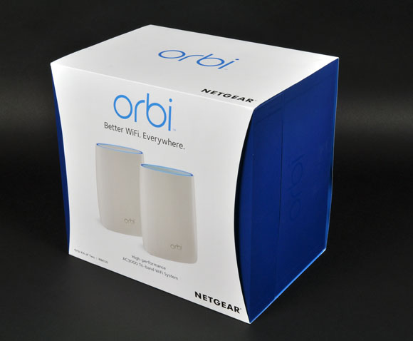

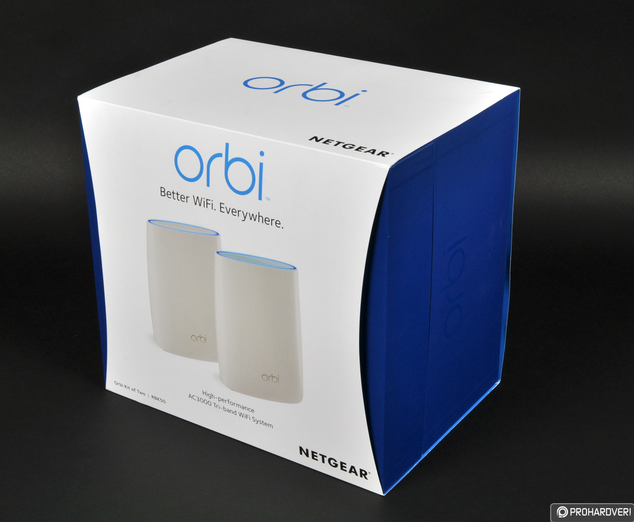

A készlet két, külsőre szinte teljesen egyforma darabból áll, az egyik a router, a másik a rá csatlakoztatható szatellit. Leginkább légfrissítő modulokra emlékeztetnek ezek az ovális alapú, felfelé kissé szűkülő hengerek. Kellemes tapintású, selymes, kissé gumis érzetű réteggel vonták be őket, felül pasztellszín betét díszíti őket, ami körül a konfigurációs fázisban fény szűrődik ki, vagyis nagyon dizájnosak, kellemesek, akár szobadísznek is elmennek a lakásban.
