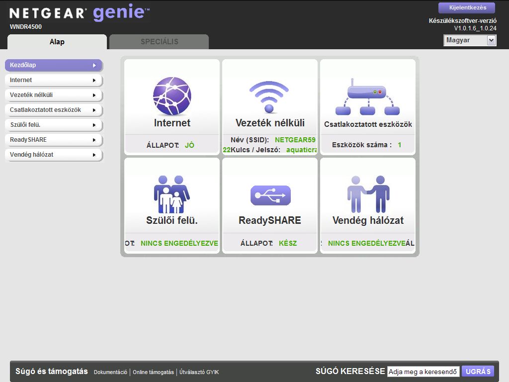

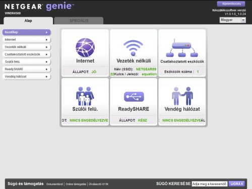

Ahogy illik, az N900-as router megkapta azt a kellemes, felhasználóbarát felületet, ami az N600 Premium routerben debütált, de azóta az egyszerűbb modellekben is feltűnt. A router okosan és mindenféle extra állítgatás nélkül rátalált az internetelérésre, az sem zavarta meg, hogy az internetet szolgáltató másik routerünkkel azonos alapértelmezett IP címről kezdett. Az első start alkalmával felajánlotta, hogy magyarra váltja a menüt, illetve szólt, hogy van új firmware és milyen fejlesztések kerültek bele, majd egy gomb megnyomása után telepítette azt.

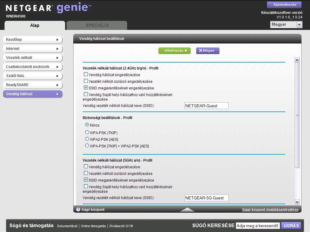

A kezelőfelületet két részre bontották: Alapra és Speciálisra. Előbbinél hat információs, de egyben klikkelhető ikont kapunk a központi részen, de konzervatívabbak elérhetik a funkciókat a bal oldali oszlopból is. Az összes fontos, alapvető beállítás megtalálható itt: internetelérés, Wi-Fi, szülői felügyelet, USB tároló és vendéghálózat. Az egyes lapok alján rövid, de alapos magyarázatokat tartalmazó, magyar súgó hívható elő. Minden lényeges paramétert elértünk innen, amire csak egy átlagfelhasználónak szüksége lehet. Az egyetlen kifogásolható pont, hogy a Wi-Fi-s részen kiírták a titkosítás jelszavát; a két vendéghálózat (2,4 és 5 GHz-en) jó elkülöníthetőségéért viszont piros pont jár. Szintén fejlett az USB portok kezelése, a korrekt szülői felügyelet opciót pedig most nem elemezzük, mert megtettük már korábban.

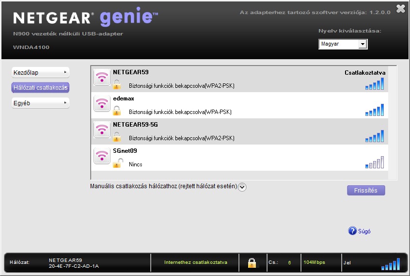

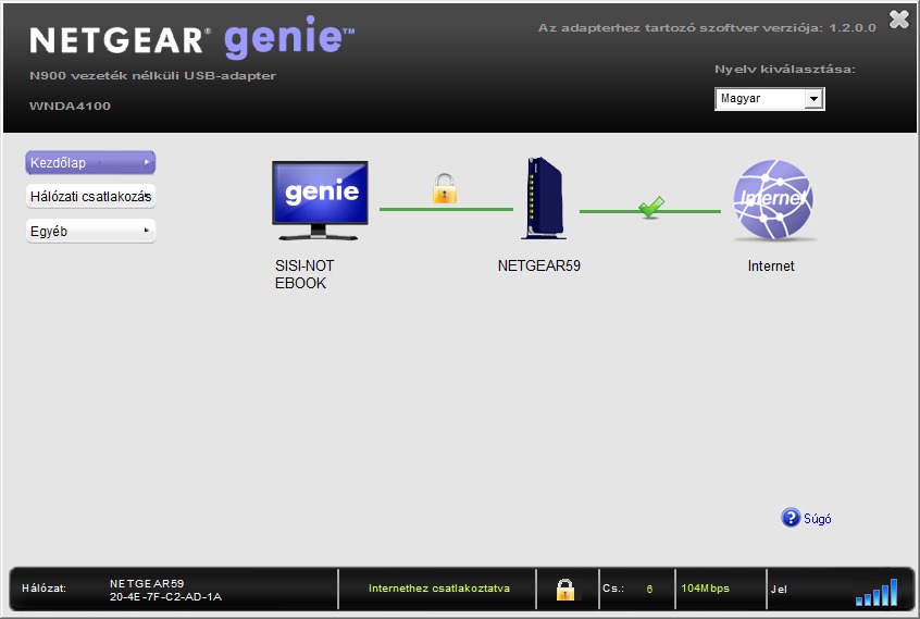

Fejlesztettek, egyszerűsítettek a Netgear Wi-Fi adaptereinek kezelőfelületén, így már csak három része van. Az elsőn a hálózat felépítése látható, a másodikon (ezt látjuk, amikor elindítjuk) jelennek meg az elérhető hálózatok, a harmadikon pedig alapvető információk és statisztika olvasható, minden akár magyar nyelven is. Szerintünk egy Wi-Fi ki/bekapcsoló még elférthetett volna valamelyik sarokban.
