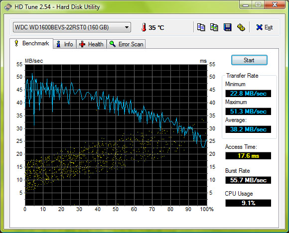

Adattárolás
A méretes notebook merevlemezét, egy 160 GB-os, 2,5 hüvelykes Western Digital Scorpiót a PR200-as ugyanilyen típusújával vetettük össze.
2,5 hüvelykes Western Digital Scorpio 160 GB – egyező merevlemez, más értékek
Az eredmények, ha nem is nagy mértékben, de különböznek, a PR200 jobban szerepelt. A minimum, maximum és az átlagos átviteli sebesség egy kicsit gyorsabb volt, az elérési idők alig különböztek. Ellenben a gyorsítótáron alapuló löketszerű sebességek között jó 40%-nyi eltérés volt. A PCMark05 Windows XP betöltést szimuláló tesztjében sem lett nagy eltérés, az ER710 6,56 MB/s-os, a kisebb gép 6,7 MB/s-os sebességet ért el. Tehát elég közel van egymáshoz az AMD SB600 és Intel ICH8-M déli híd merevlemezkezelője.

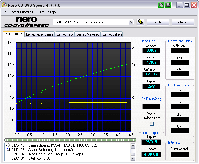

Múltkor, az MSI PR200YA-ban egy LG optikai meghajtó tett tanúbizonyságot arról, hogy semmivel sem produkál rosszabb minőséget asztali számítógépekbe szánt társainál. Most egy Optiarc termékre várt ugyanez. A teszthez a legkedveltebb TDK és Verbatim lemezeket, valamint egy Philips újraírhatót használtunk. Akinek gondot okoz az eredmények értelmezése, olvassa el korábbi írásunkat a mérések mögötti elméletről.

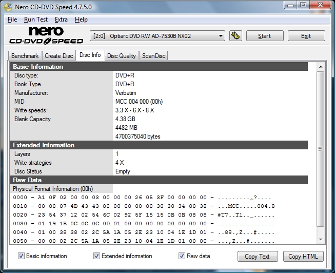

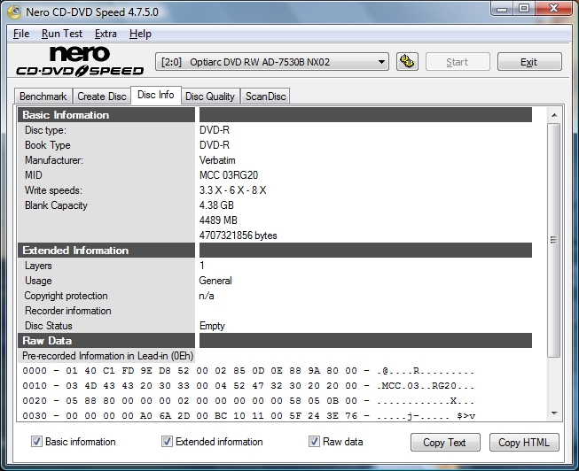

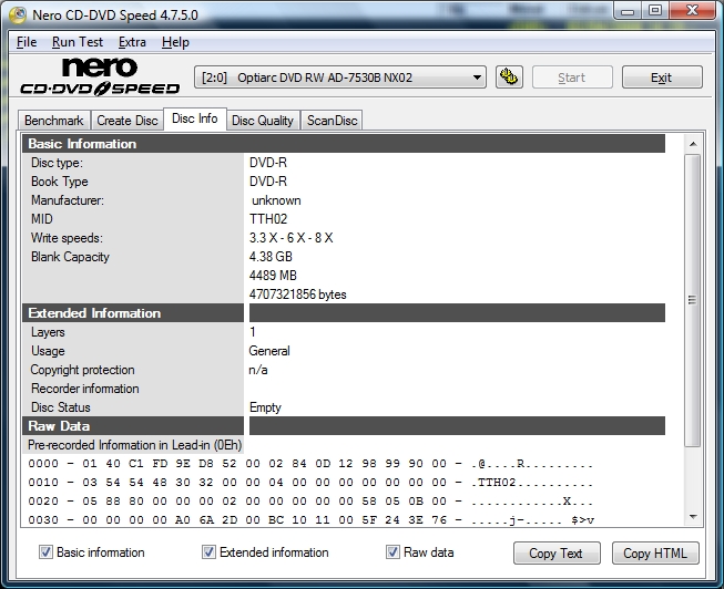

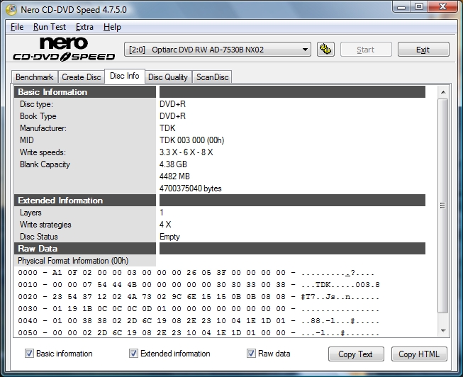

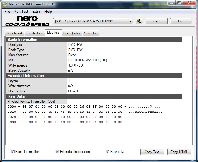

| Optikai meghajtó | Optiarc AD-7530B | ||||
| Lemez típusa | TDK DVD-R 16x | TDK DVD+R 16x | Verbatim DVD-R 16x | Verbatim DVD+R 16x | Philips DVD+RW 8x |
| MID | TTH02 | TDK 003 000 (00h) | MCC 03RG20 | MCC 004 000 (00h) | RICOHJPN W21 001 |
| Írási sebesség | 8x | 8x | 8x | 8x | 6x |
| Írási stratégia | Z-CLV | Z-CLV | Z-CLV | Z-CLV | Z-CLV |
| Írás ideje | 14:20 | 14:17 | 14:10 | 10:52 | 12:50 |
| Visszaolvasás ideje | 9:25 | 9:26 | 9:28 | 9:26 | 12:40 |
| Visszaolvasás ideje Plextor PX-716A-val | 6:52 | 7:20 | 6:36 | 6:36 | 6:36 |
| Grafikonok | írás, olvasás, Plextor | írás, olvasás, Plextor | írás, olvasás, Plextor | írás, olvasás, Plextor | írás, olvasás, Plextor |

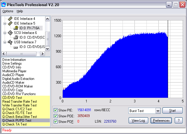

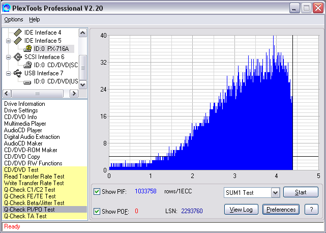

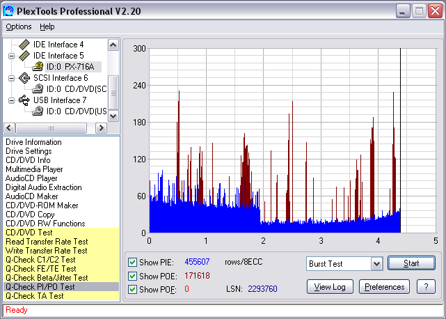

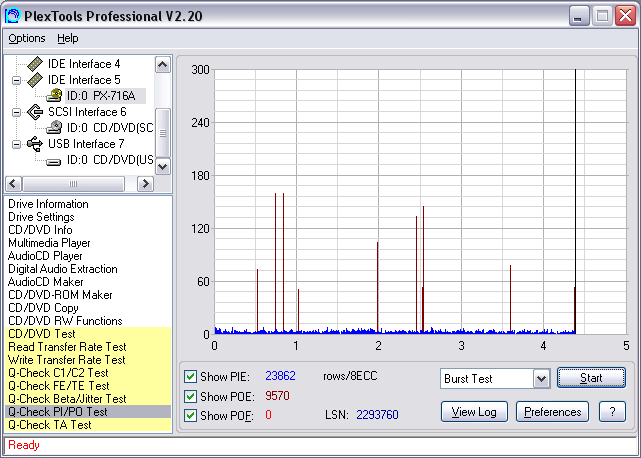

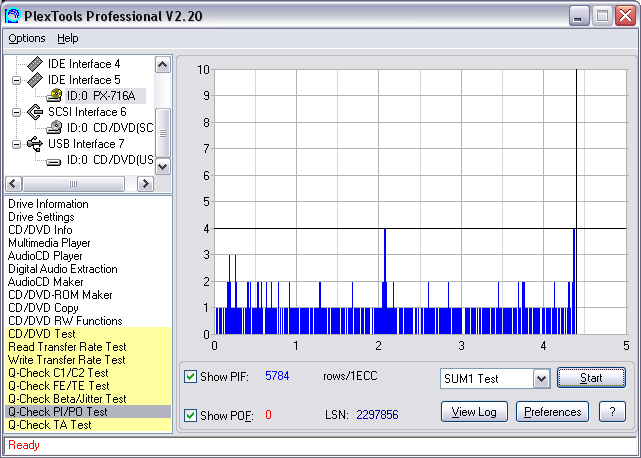

| Minőségellenőrzés | |||||

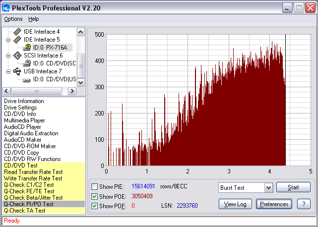

| PIE | 394056 | 15614091 | 198618 | 23862 | 455607 |
| PIF | 5784 | 1033758 | 174 | 807 | 12423 |
| POE | 69990 | 3050409 | 606 | 9570 | 171618 |
| Grafikonok | PIE/POE, PIF | PIE/POE, PIF | PIE/POE, PIF | PIE/POE, PIF | PIE/POE, PIF |

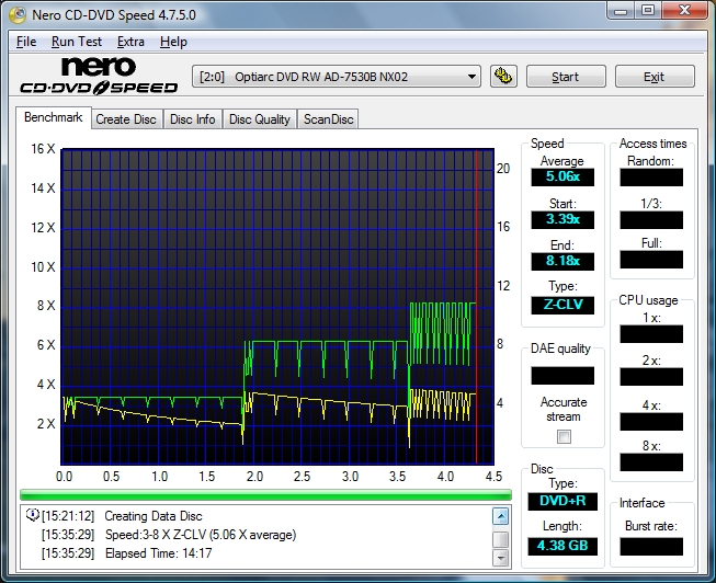

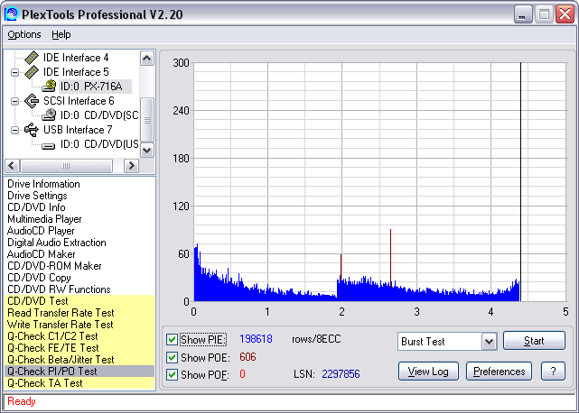

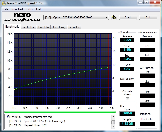

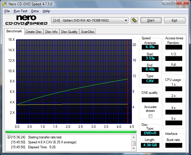

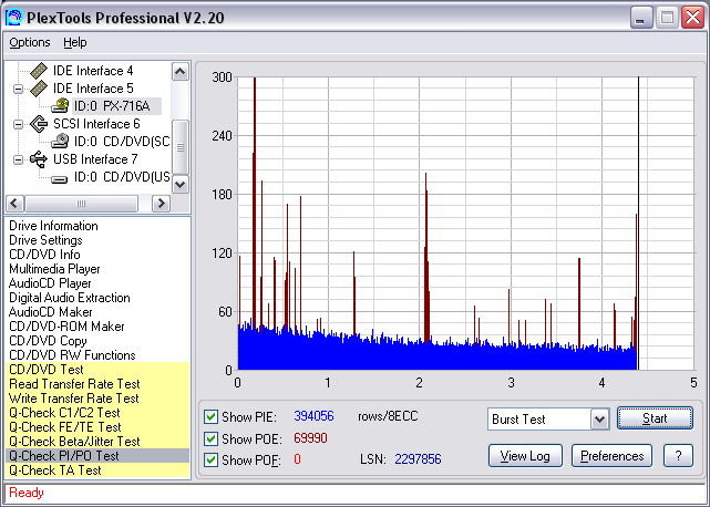

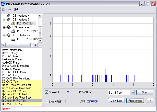

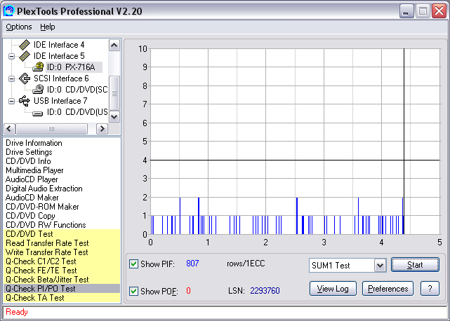

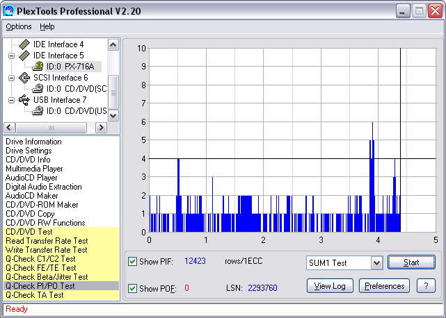

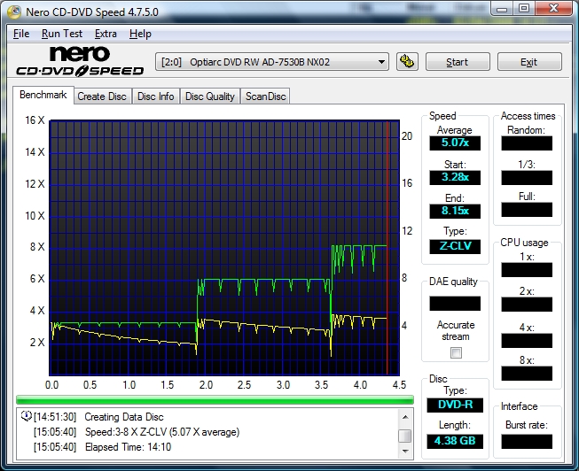

Nem kapkodta el dolgot az NX02-es firmware-rel ellátott AD-7530B. Legnagyobb, nyolcszoros égetési tempójánál Z-CLV (zónánként állandó kerületi sebességű) stratégiát használt, így egy DVD megtöltéséhez valamivel több mint 14 percre volt szüksége. A nyolcszoros Philips újraírhatót legfeljebb hatszoros sebességgel tudta írni. Olvasásban kicsivel gyorsabb volt, mint a múltkori LG, ugyanis a lemez végére 8,5-szörös tempót ért el, 9,5 percnél kevesebb idő alatt végzett. Az újraírhatót ismét csak hatszorosan kezelte.
Optiarc AD-7530B optikai meghajtóhoz Verbatim DVD-R 16x lemez illik a legjobban
Egyáltalán nem lepődtünk meg azon, hogy most is a Verbatim korongjaira készült a legjobb minőségű irat. Külön öröm, hogy ez ismét az 5,25 colos nagyfiúk szintjét hozta. A mínuszos (aminek hivatalosan kötőjeles a neve) Verbatimon több volt ugyan a belső paritási hiba, de a minőség szempontjából lényegesebb külső hibák és a PIF szint tekintetében is jobb volt a pluszosnál (aminek hivatalosan is pluszos a neve). A TDK DVD-R még jónak mondható, de pluszos társa nagyon rossz lett. Lényegében az újraírható Philips is jól sikerült; ezt a fajta lemezt az asztali gépekbe szánt meghajtók sem szokták jobban írni.

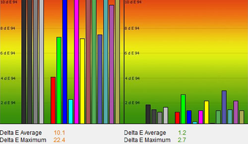

A kalibrálás előtt nagy eltéréseket mértünk a referenciához képest, azonban a Blue-Eye programot használva szépen sikerült beállítani a színeket. A 22,4-es maximum deltaE értékből 2,7 lett, és az átlag 1,2-re csökkent. A szürkeárnyalatok, a pasztellek és az élénk színek egyaránt jók lettek, ezért az ER710 használóinak érdemes lehet letölteni a Blue-Eye által készített színprofilt. A profil a legnagyobb fényerő két értékkel való csökkentésekor lesz színhelyes.

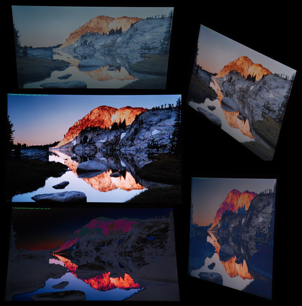

Elég nagy a panel, de megvilágítást csak alulról kap. Jól megfigyelhető a fotón, hogy a bal alsó sarok sötétebb a jobbnál. Ezt méréssel is sikerült alátámasztani; a két oldal között 10–15%-os eltérés volt.
A képernyő le sem tagadhatná, hogy TN+film paneles, és az alsó megvilágítás is megtette a hatását. Felülről nézve szokás szerint világosodtak, kifakultak a színek, alulról nézve már kismértékű megdöntésnél átfordultak, és besötétedett a kép. Nem mintha sűrűn néznénk alulról a monitort. Oldalnézetből egész tűrhető volt, jobban hasonlított a kép az eredetire. A kalibrált színprofil is sokat javíthat a képminőségen.
Az ACV (Amazing Crystal Vision, azaz a Bámulatosan Kristálytiszta Látvány) réteg rákerült az ER710 képernyőjére is, ezzel remélhetőleg javít az olcsó panel minőségén, ám ennek fejében tükröződik, ha kell, ha nem. A PixPerAn programmal válaszidőt vizsgálva 1/15-ös záridővel fényképeztük le a száguldó kisautót. Az utánhúzás nagyjából a 16 ms-os asztali monitorokénak felelt meg, szóval filmnézés és játék közben talán egyeseket zavarhat, de nem túl vészes.

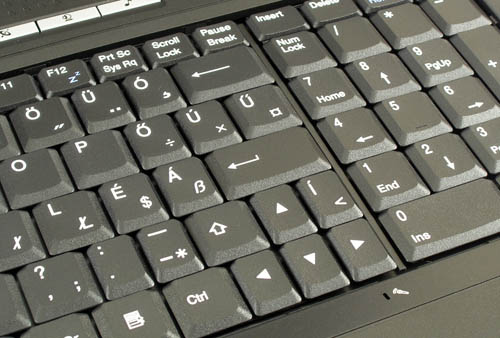

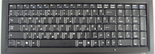

Rengeteg hellyel gazdálkodhattak a billentyűzet tervezői a majdnem 40 centiméter széles notebookon. Lazán elfért volna ide egy átlagos, asztali gépes billentyűzet a kurzormozgatókkal és a fölöttük lévő hatossal. Ehelyett kaptunk egy teljes szélességű numerikus padot, és nyomorított ékezetes gombokat. Azért kétoldalt maradt majd 2–2 centiméternyi kihasználatlan terület. Bravo! Köszönjük szépen a numerikus padot...
Mindezek tetejébe az Entert egysorosra csökkentették, az í-t pedig a bal oldalról a jobbra száműzték. Elképesztő, hogy márkán belül a kis PR200-asnak szélesebb kurzormozgató gombjai vannak, mint a böhöm ER710-nek. Annyira vékonyak ezek a billentyűk, hogy még a flash játékokat sem nagyon lehet irányítani velük. Következő gondunk a jobb Shifttel volt, amely mellé gyakran nyomtunk akaratlanul felfelé nyilat vagy kötőjelet. Mindeközben a szomszédból vigyorogtak ránk a teljes szélességű numerikus gombok. Talán idővel meg lehet szokni a rájuk szétszórt nyilakat, Home/End és PgUp/PgDn párosokat, de nekünk ez másfél hét alatt nem ment. Mindenesetre az MSI-nél újra elővehetnék a vonalzót a tervezési részlegen (és jól elverhetnék vele a „zsenit”, aki kitalálta ezt a numerikus pados megoldást). Az elrendezés mellett a gombok nyomásán is lehetne javítani. Hasonlóan hirtelen estek át, mint a PR200-nál, tapintásuk rideg.

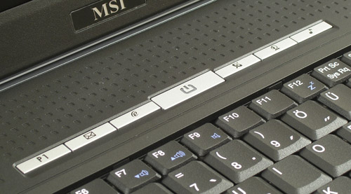

A billentyűzet feletti vastag sáv a gyorsgomboktól eltekintve szinte teljesen üres. A bal oldalán „MSI NOTEBOOK” feliratot, jobbján a három leragadó (lock) billentyű parányi LED-jeit találhatjuk csak. A P1 feliratú gyorsgombbal egy teljesítményprofil-választó programot indíthatunk, mellette az e-mail kliens és webböngésző gombjai vannak. A középső bekapcsoló ismét a kéken világítós, sötétben vakítós fajtából való. A tőle jobbra lévő billentyűvel a Wi-Fi-t és Bluetooth-t, illetve a webkamerát engedélyezhetjük vagy tilthatjuk le, míg az utolsóval a Media Player startol. Ekkora kihasználatlan helyen bőven elférhettek volna a hangerőállításhoz, esetleg zenelejátszás-kezeléshez szükséges vezérlők, ha már egyszer az Entertainment családba tartozik a notebook. Meg sem említjük, hogy milyen jó Ins/Del, Home/End, PageUp/PageDown hatost lehetne kihozni erre a részre.

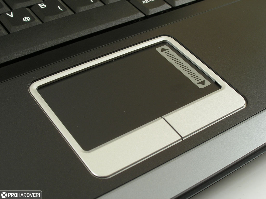

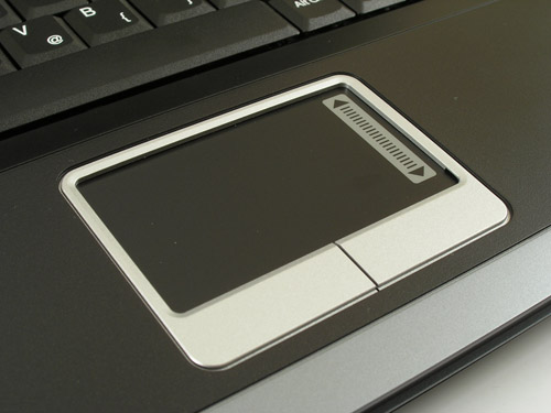

A touchpad igen nagy példány, két széles gombja egybeolvad világos keretével. A gombok nem olyan kemények, mint a PR200-nál. A tapipad első érintésre kicsit „ragadós”, de ezt gyorsan meg lehet szokni. Egy függőleges görgetőt fedezhetünk fel rajta, más érdekessége nincs.
