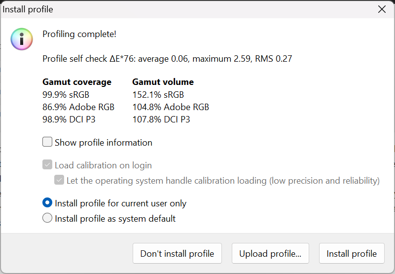

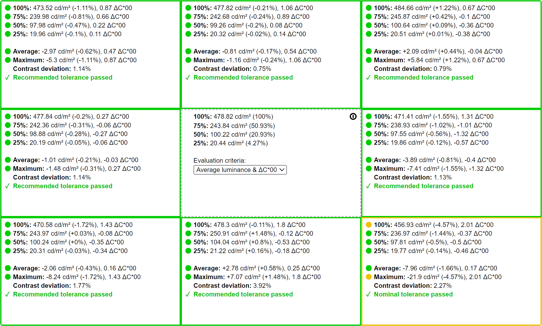

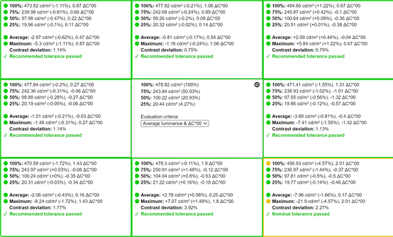

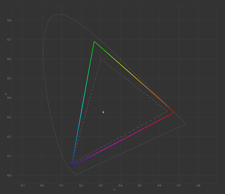

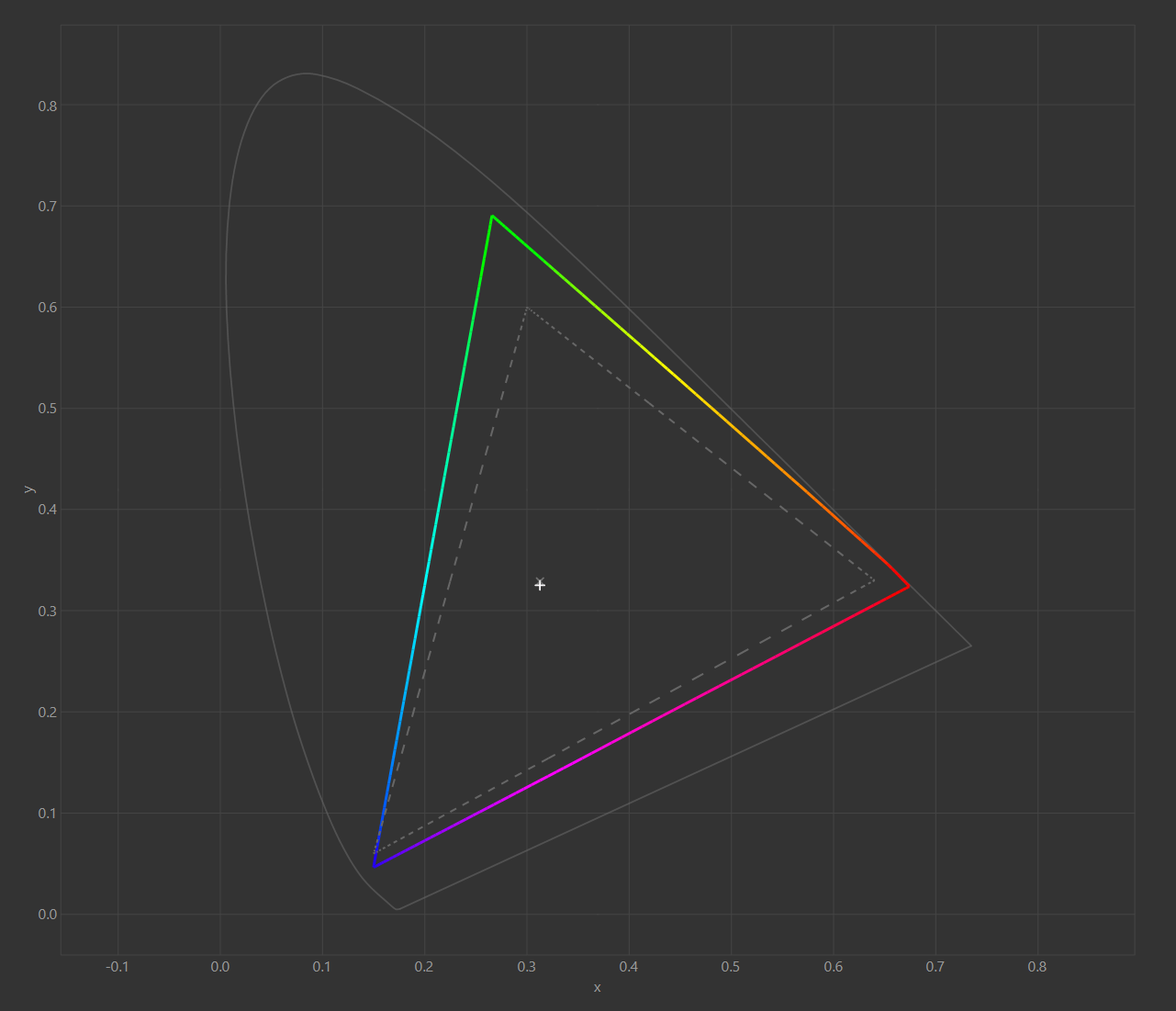

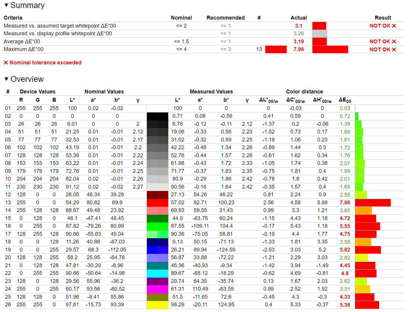

Az MSI egy AUO gyártotta IPS panelt választott a tesztelt Vector GP78 számára, mely 16:10 képarányú és 2560x1600 pixel a felbontása. Nyugodtan kijelenthetjük, hogy ezzel a képernyővel egy egész univerzális notebookot kapunk, ugyanis tudja azt, amire a játékosoknak van szükségük (240 Hz-es frissítés), meg amire például a videóvágással, fotószerkesztéssel foglalkozó felhasználók számítanak (nagy színtér). Méréseink szerint 480 cd/m² a maximális fénysűrűség és 1280:1 a kontrasztarány, gyakorlatilag teljes DCI-P3 színtér mellett.
A háttérvilágítás egyenletessége kiváló, a színhűség pedig elfogadható – az MSI láthatóan nem kínál gyári kalibrációt, de a panel képességeiben ott van a lehetőség a tökéletes színvisszaadásra is. Mindenesetre az említett kalibráció nélkül az átlagos delta E értéke 3,19, ami nem rossz eredmény.

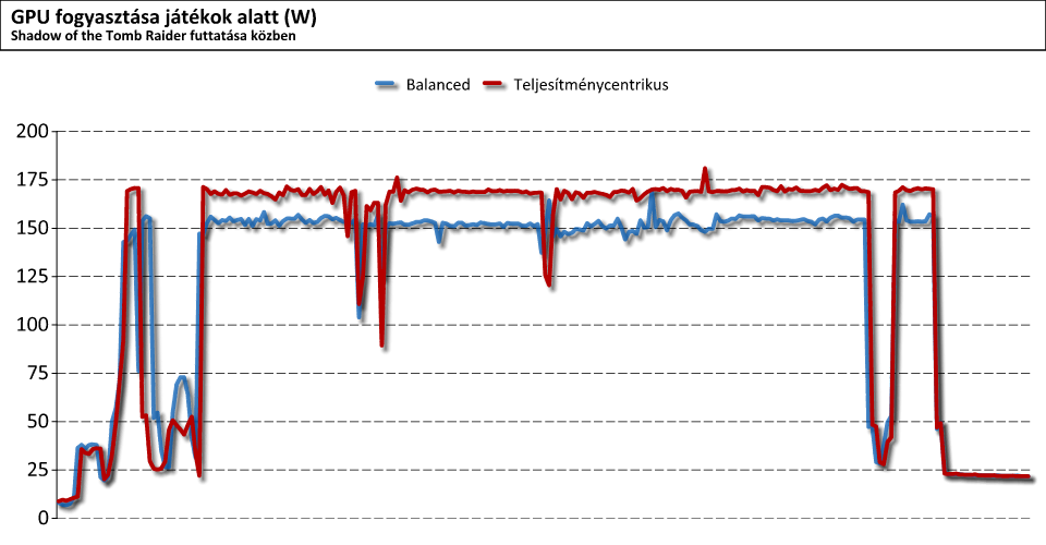

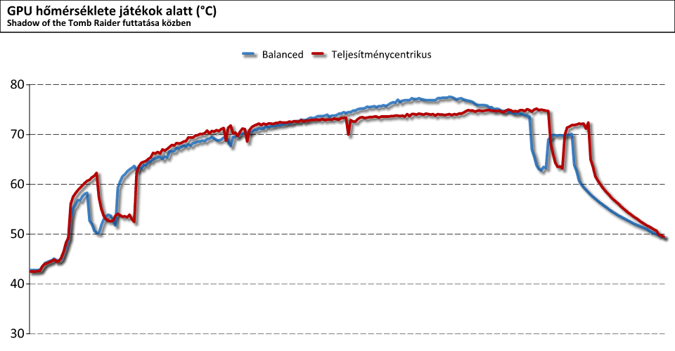

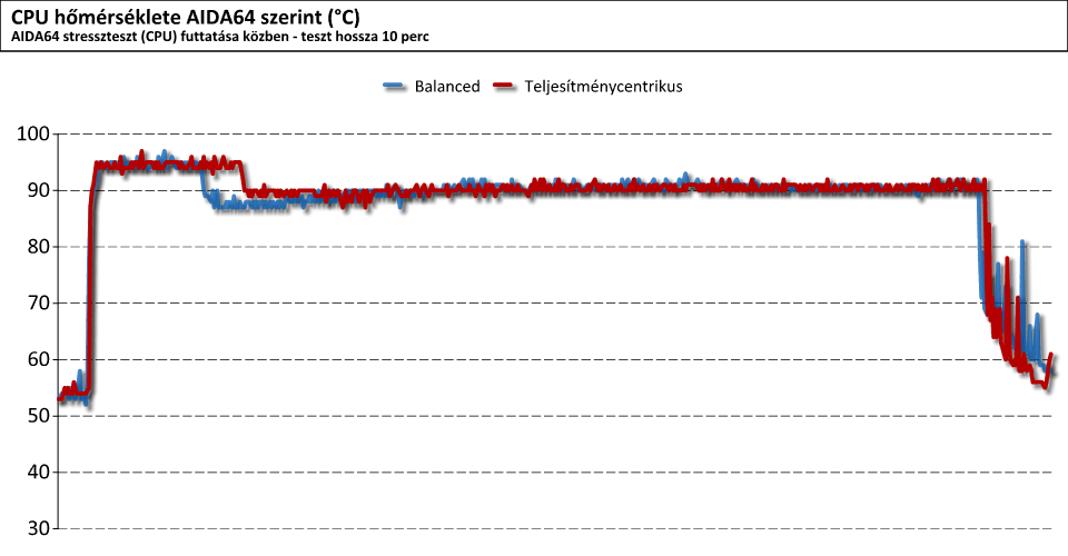

Ha egy szóval szeretnénk jellemezni az MSI Vector viselkedését, akkor azt mondanánk: hangos. Terhelés nélkül ugyan általában állnak a ventilátorok, de indítsunk el bármit, és máris elkezdenek zúgni a légkavarók. Az alapértelmezett Balanced profillal hangjuk még épp hogy elviselhető, de a maximális teljesítményt kínáló Extreme Performance-nál már eléri a zavaró szintet a hangerő. Ez alapján a játékokhoz mindenképpen érdemes fülhallgatóval, headsettel készülni, de filmnézés közben is számíthatunk arra, hogy a notebook zúgó aláfestéssel járul hozzá a hanghatásokhoz.

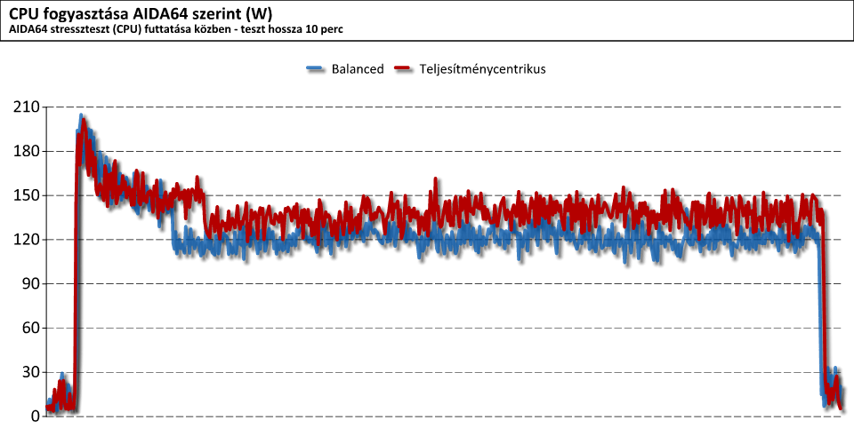

A hardverrel kapcsolatban a grafikonok jól mutatják, hogy a teljesítményre koncentráló profil a GPU viselkedésén módosít többet, ezt érhettük tetten az előző oldalon is, ahol a kizárólag CPU-limitált méréseknél csak minimális volt a gyorsulás.

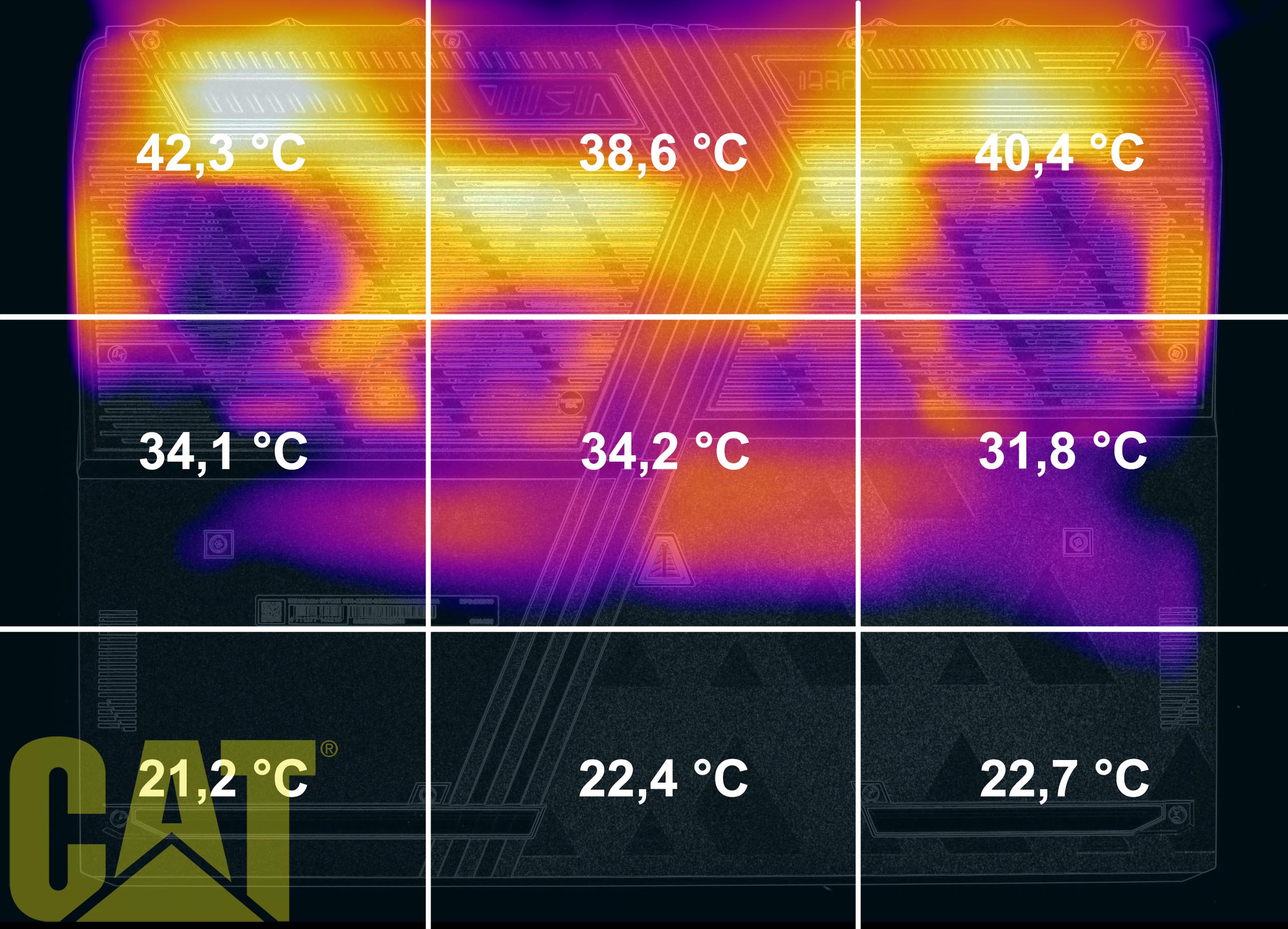

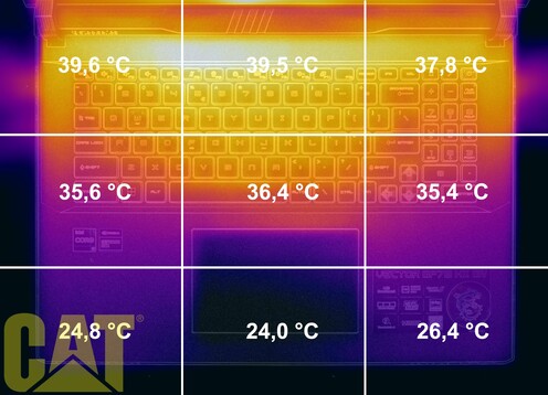

A fogyasztási adatok mindenesetre elég impozánsak, hiszen hosszabb távon is 120 watt feletti TDP-t láthatunk a Core i9-13980HX-től, és bizony a GPU is hozza a specifikációkban szereplő 175 wattos TGP-t. A hőmérsékleten látszik viszont, hogy a hűtésnél lejjebb adhattak volna a nagy hangerőből, különösen a teljesítménycentrikus profil esetében.

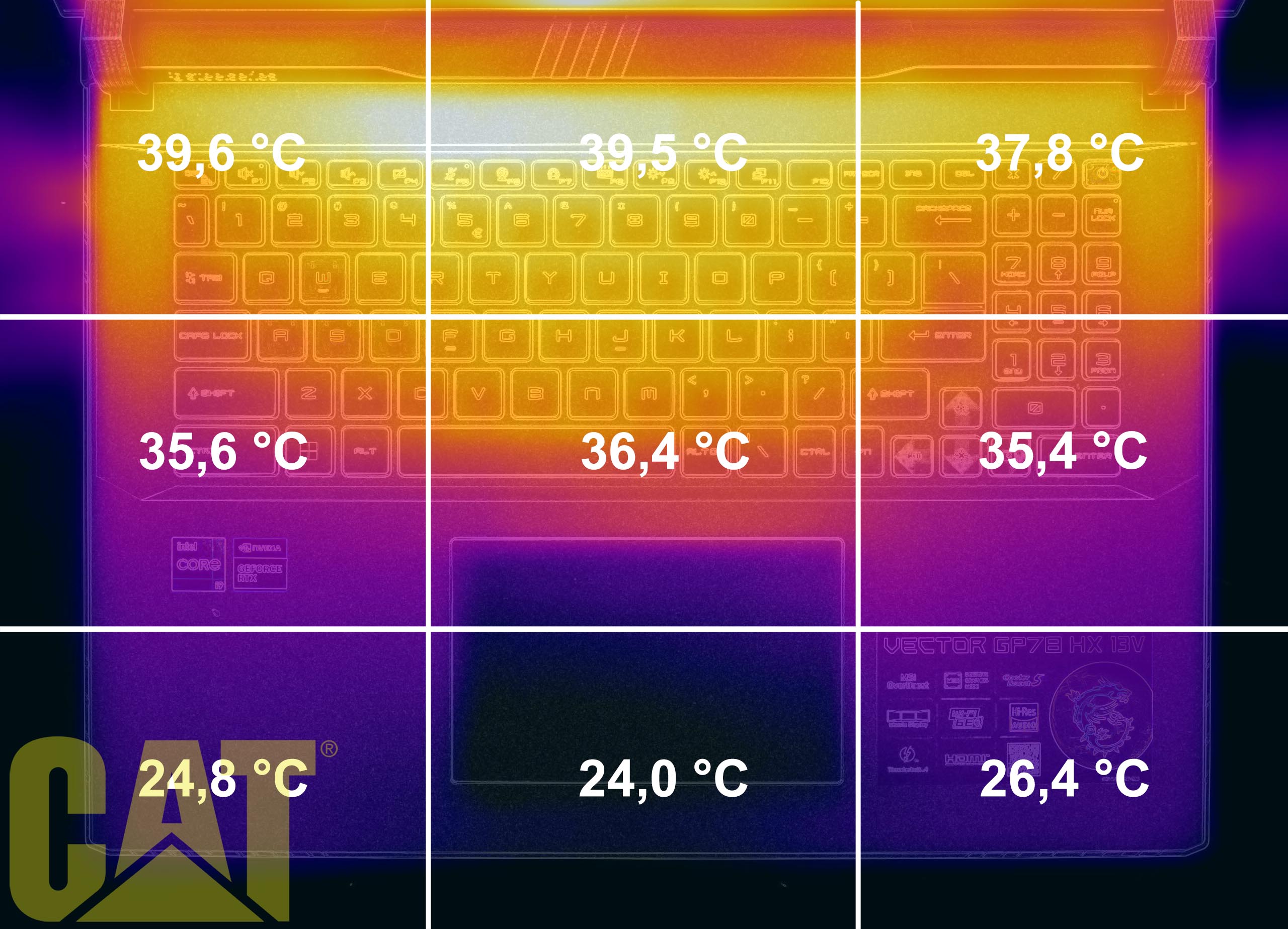

A magas belső hőfok egyébként a felső burkolaton kevésbé érződik, hiába, a vastag gépházban bőven van hely elvezetni a hőt. Alul már kevésbé „barátságos” a hőmérséklet, de a 3 kg-os gépet amúgy sem sokan akarják majd ölükben tartani.
