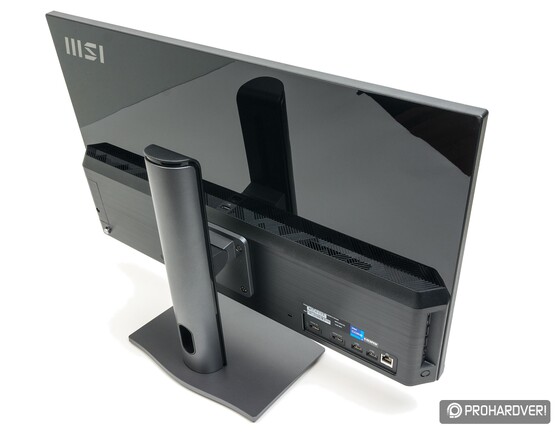

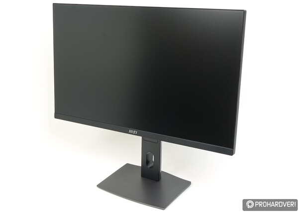

Az MSI Modern AM271p egy klasszikus egybegép, tehát egy szinte teljesen közönséges külsővel rendelkező monitor hátoldalába építették be a hardvert – mely, megjegyeznénk, egy erős üzleti notebookból származik, nincs benne semmi extra érdekesség. Ennek megfelelően a dizájnt a kijelző dominálja, mely 27”-es, és három oldalán kikapcsolt állapotban szinte teljesen láthatatlan kerettel rendelkezik. Persze ha bekapcsoljuk, kiderül, hogy van azért itt keret, de így sem szélesebb 6 mm-nél, kivéve persze alul, ahol a gyártó logója is található. Webkamerának így viszont nincs hely a képernyőn, azt az MSI külön mellékeli, ami talán nem is baj, így egyszerűbb beállítani a Full HD felbontású, mechanikus lezáróval is rendelkező USB-s eszközt. Ez egyébként az egyetlen extra, amit kapunk, billentyűzet és egér nem jár a készülékhez.
Mint monitor, az AM271p egy magasságában állítható, dönthető, de el nem forgatható állványt kapott, mely VESA szabványú rögzítéssel rendelkezik, tehát a készülék falra vagy „alternatív” tartóra is könnyen átszerelhető. A talp maga szilárd, nem csúszkál, az asztallapból pedig 250 x 185 mm-es területet igényel magának.

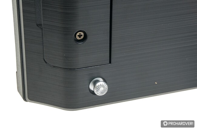

Ha a kijelző háta mögé kerülünk, látható, hogy az egyébként vékony (15 mm-es) panel alsó részére, egy vastagabb részbe építették a hardver többi részét, és erre kerültek a kezelőszervek, illetve csatlakozók is. Az előbbiek ketten vannak: jobb oldalon hátul a kijelzőt irányító joystick található, ezzel egy, a normál monitorokhoz képest némileg lebutított menüt érünk el.
A lebutítást úgy kell érteni, hogy például a hangerőállító opció látható, de ki van szürkítve, hiszen a Windowsba épített Hangerőkeverő helyettesíti. Kényelmes, de tagadhatatlanul olcsó megoldás volt ez az MSI részéről, hogy nem készített külön firmware-t a kijelző számára. A joystickon kívül még egy darab bekapcsológomb került a kijelzőre, az viszont a bal oldalára.

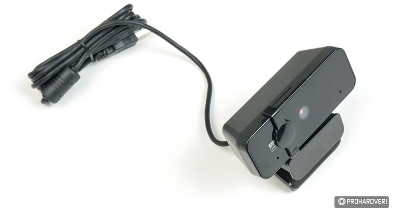

Ami a csatlakozókat illeti, ezeket három részre szórták szét: van egy USB 2.0 port közvetlenül az állvány mögött, középen, ami felfelé néz, és elsődleges célja a webkamera kényelmes csatlakoztatása. A bal oldalon található még két Type-C és két Type-A port, melyek valamennyien USB 3.2 Gen2 szabványúak, azaz 10 Gbps sávszélességet kínálnak, és van itt egy kombinált analóg hangcsatlakozó is.
A hátlap bal oldala további konnektorokat rejt: egy HDMI be- (az ide érkező jel hatására a monitor külön is bekapcsol) és egy HDMI kimenet, két USB 2.0, illetve egy Gigabit Ethernet csatlakozó áll rendelkezésre.

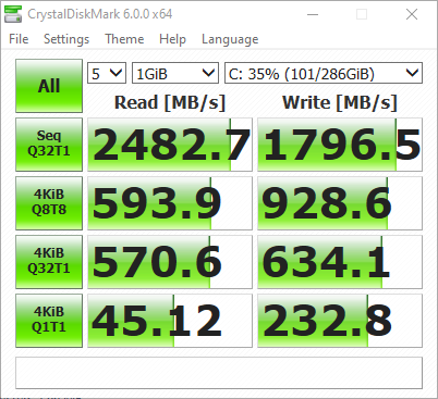

A háttértárral kezdve a vizsgálatokat, láthatjuk, hogy a Western Digitaltól érkező SSD nem tartozik a leggyorsabbak közé. Találkoztunk már ezzel a meghajtóval a ROG Flow X13-ban, ott is hasonlóan teljesített a legtöbb mérésben. Ez persze menet közben nem érezhető, csak a nagyon lemezintenzív feladatok sebességét befolyásolhatja.

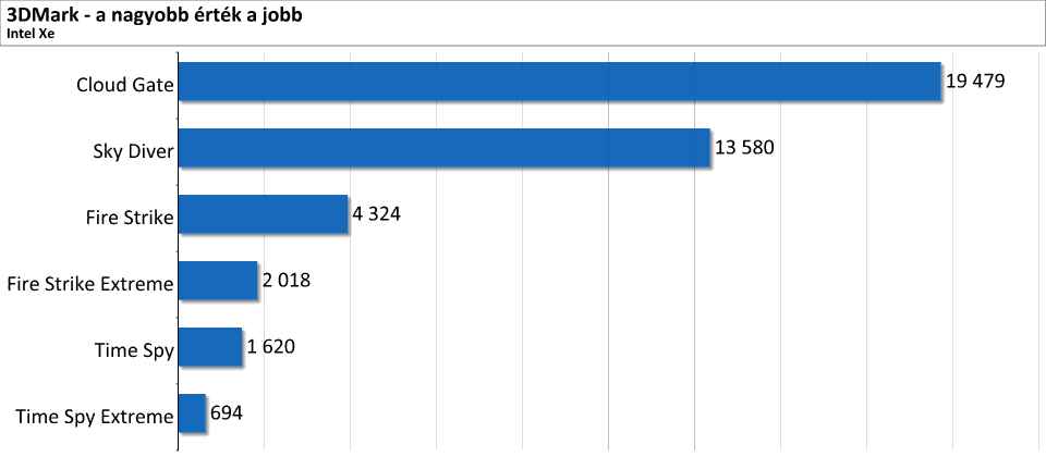

A számokon látott gyorsulás persze még nem farag játékra kihegyezett gépet ebből az AiO-ból, 3DMark alatt az Intel Xe máshol már látott teljesítménye köszön vissza. Forza Horizon 4 esetében Full HD felbontás és alacsony minőségi beállítások mellett 38 fps minimum és 49 fps átlagos sebességet láttunk, aki tehát szeretne időnként játszani, annak erről a szintről érdemes indulnia a finomhangolásban.

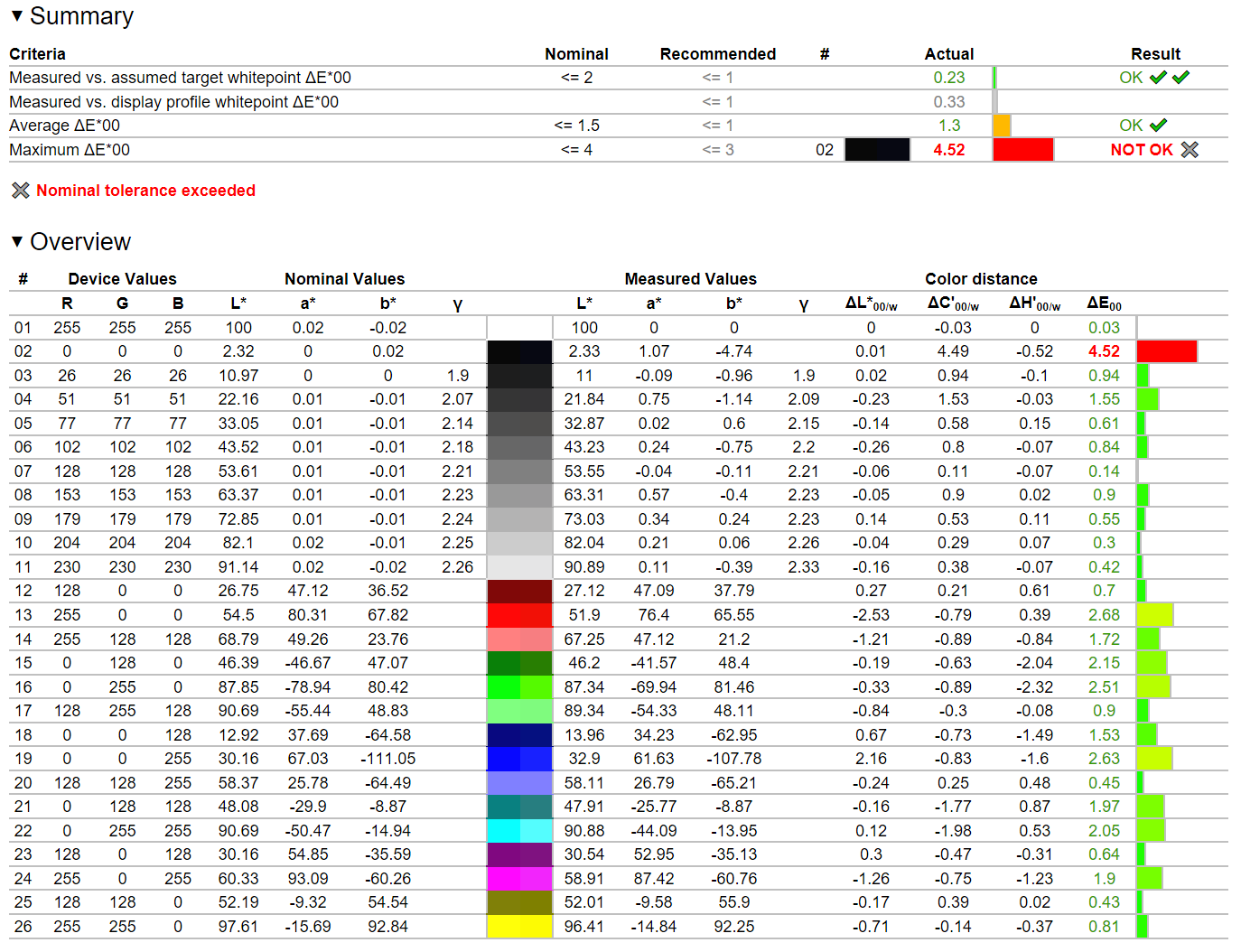

Ez az AiO gyakorlatilag egy monitor, joggal mondhatjuk, hogy ez a legfontosabb komponense. Az MSI igyekezett a többi hardverhez passzoló egységet választani, tehát egy irodai, otthoni célokra megfelelő eszközt kapunk, különösebb előnyök vagy hátrányok nélkül.
Ahogy már említettük, maga a kijelző az MSI „normál” monitorokban használt firmware-ét kapta, annyi változtatás történt, hogy egyes menüpontokat kiszürkítettek. Előre elkészített profilból négyet kapunk, ezek a Cinema, Designer, Reader és az sRGB, illetve ott van még a User is, melyet kedvünk szerint szabhatunk testre.

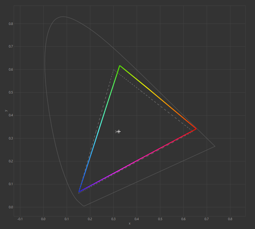

Az alapértelmezett profilok közül a Reader a legmelegebb, míg a Designer a leghidegebb, legharsányabb, a Cinema pedig a kettő között helyezkedik el. A Designernél maradva, a maximális fénysűrűség 342 cd/m², a kontraszt 1118:1, a színhőmérséklet pedig 6753 K, tehát valamivel hidegebb az ideálisnál. A panel színtere ebben az esetben az sRGB tér 89,4%-át, az Adobe RGB tér 65,3%-át, illetve a DCI-P3 színtér 71,6%-át fedi.
Az sRGB profil színtereAz sRGB profil színtere Az sRGB profil színtere [+]

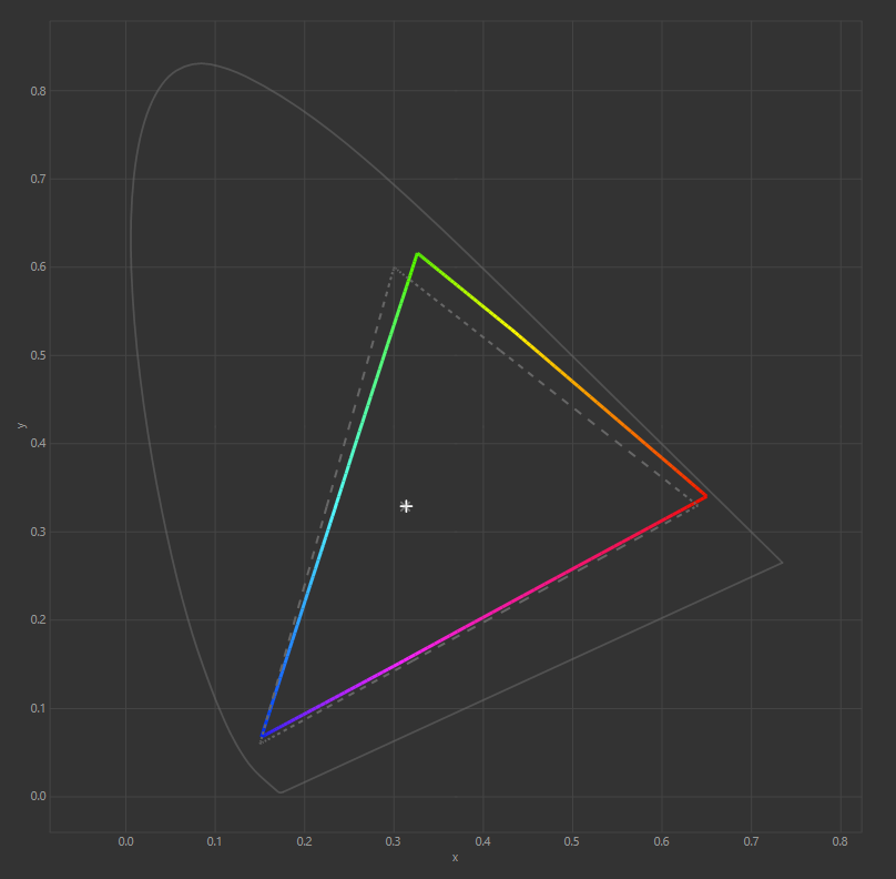

Amennyiben a színhűség helyett az sRGB lefedettségére helyeznénk a hangsúlyt, használhatjuk a kijelző gyári sRGB profilját: ekkor a Full HD felbontású IPS panel 241 cd/m² maximális fénysűrűségre vált, mely mellé a nem túl acélos 780:1 kontrasztarány társul, az sRGB lefedettség viszont immár 94,2%-os. Cserébe a színhűség romlik: a fehér hőmérséklete 5970 K lesz, az átlagos delta E pedig 1,87-re nő.
Színhűség sRGB profilnál
Színhűség sRGB profilnál [+]
Színhűség az általunk készített ICM fájllal
Színhűség az általunk készített ICM fájllal [+]

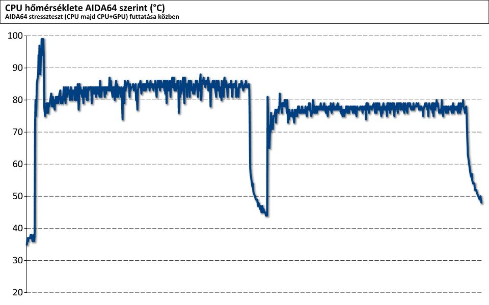

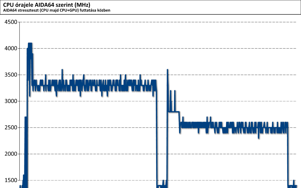

A teljesítmény mérésekor már említettük, hogy az MSI láthatóan igyekezett kihasználni a notebookokhoz képest nagyobb rendelkezésre álló teret, így combosabb hűtést kapunk. Sajnos a kihasználás azért nem sikerült tökéletesre, mert egybegépünk egyáltalán nem néma: normál használat során ugyan alig hallhatóan dolgozik a ventilátor, viszont amint komolyabb terhelést kap, rögtön feltűnővé válik a hangja. Nincs szó extrém zajszintről, és a hang is inkább csak egy általánosabb zúgás, mintsem süvítés, de semmiképpen sem fog megbújni a háttérben.
Mindezért cserébe viszont megnézve a fogyasztási és egyéb görbéket, látható, hogy a Core i7-1165G7 is jobban a lovak közé dobja a gyeplőt, és a kizárólag a CPU-t érintő terhelésnél egy körülbelül 20 másodperces 40 wattos kiugrás után 27-28 watt körülre áll be a fogyasztás, melyet aztán végig tart is a processzor, különösebb throttling nélkül, és ugyanezt látjuk akkor is, ha a GPU-t is bevonjuk a játékba.
Ez a magas fogyasztás ráadásul nem jár extrém melegedéssel: ahogy az alábbi grafikonon is látszik, azt a bizonyos 40 wattos szegmenst leszámítva a CPU 85 °C körüli hőmérsékleten marad, ami teljesen elfogadható érték. Ami pedig a fogyasztást illeti, terhelés nélkül 28 wattot, nagy terhelésnél pedig 58 wattot mértünk a fali aljzatnál, ami teljesen elfogadható.
