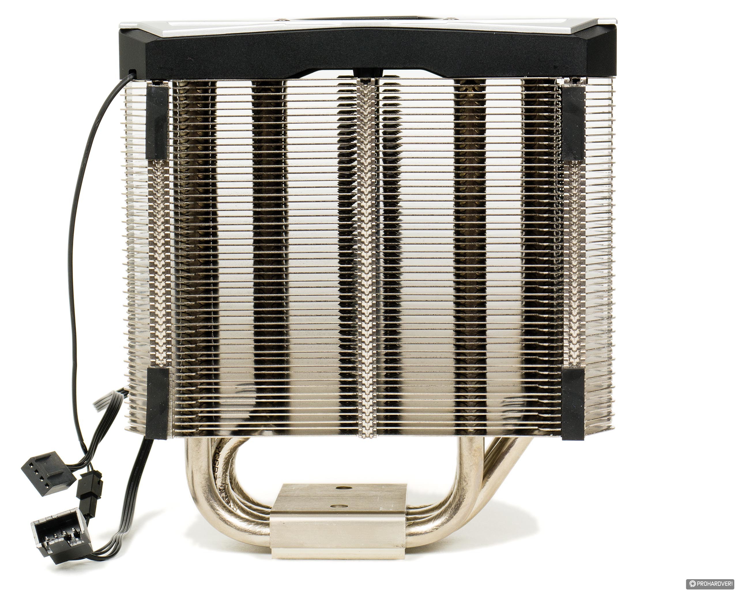

Maga a borda egy teljes egészében 155 mm magas torony, amelynél a bordás rész szélessége 140, vastagsága pedig 55 mm. A teljes egység tömege ventilátorral együtt 958 gramm. Az összesen 51 darab, alumíniumból készült és oldalt összekapcsolt bordát négy darab, 8 mm átmérőjű hőcső tartja, melyeket új hajlítottak, hogy az egész torony némileg aszimmetrikus formát kapott – ezzel az volt az MSI célja, hogy a bordázat semmiképp se kerüljön közel az első PCIe foglalathoz a kisebb rendszerekben sem.

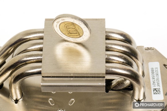

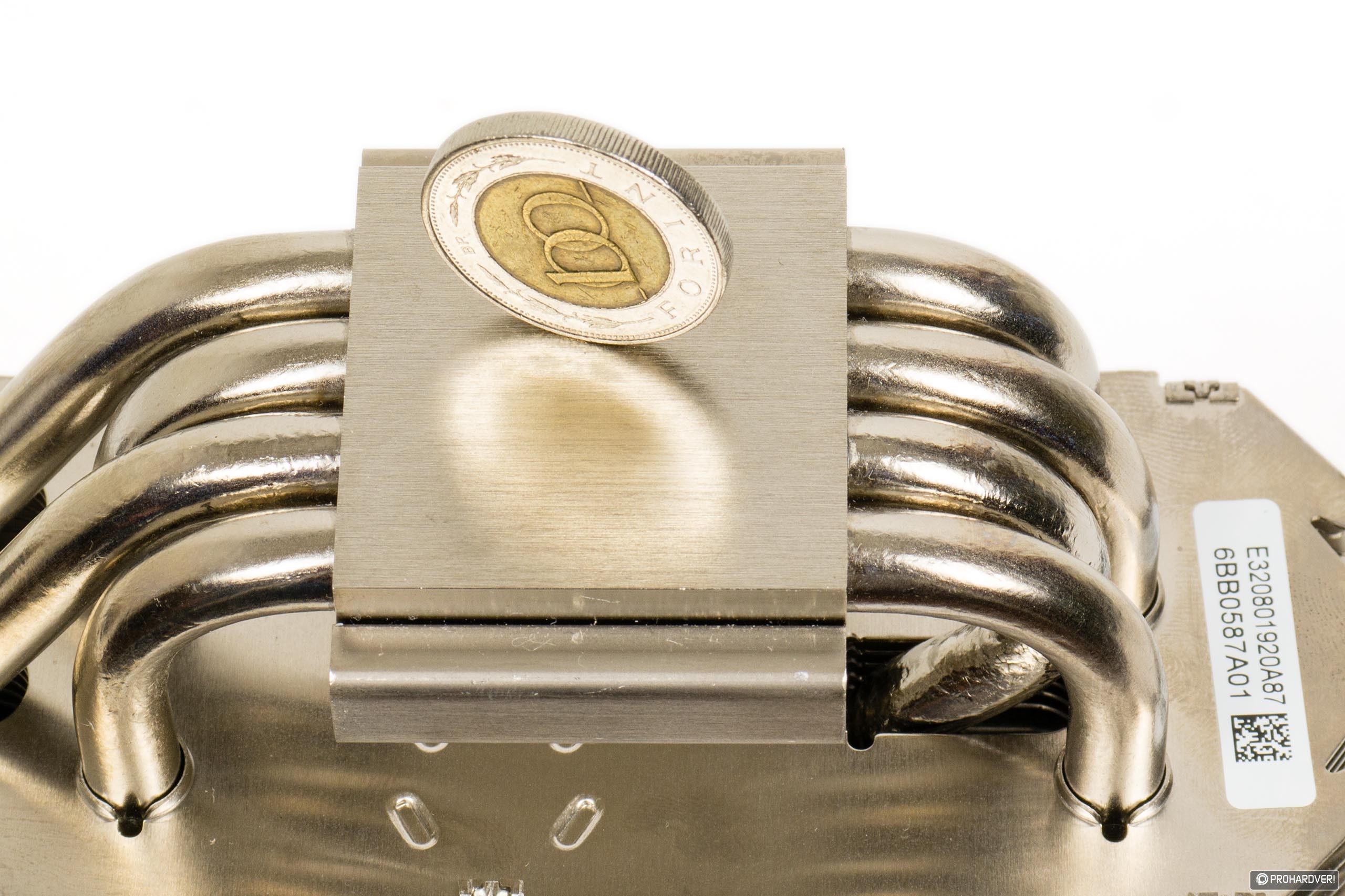

A négy darab hőcső egy nikkelezett, de rézből készült talpba van préselve, a processzor kupakjával közvetlenül nem érintkezik. A talp alsó felülete egyenletes, de nem tökéletesen sima, ahogy a fotón is látszik, minimális érdességgel találkozhatunk rajta – ez nem katasztrófa, egyrészt ezeket az apró réseket a hővezető paszta kitölti, másrészt, ahogy korábban már írtuk, jelenleg a CPU-mag és a kupak közötti kapcsolat hőátadó képessége a szűk keresztmetszet.

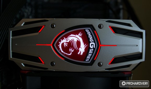

A bordázat másik végén egy vastag műanyag egységet találunk, ami fontos dizájnelem. Egyrészt a tetején található, a fotókon ezüstszínű lemezt négy csavar kioldása után kicserélhetjük a csomagban található fekete változatra (így testre szabva a hűtő színét), másrészt a fekete egységbe egy piros LED-sor is került, amely az MSI sárkánylogóját, a Gaming G Series feliratot és a körülötte lévő pár rést világítja ki. A fényerő egyébként nem túl erős, nem kell attól tartanunk, hogy elnyomja az alaplap köré szerelt többi fénydíszt. Mindez a CPU-ventilátor tápellátásából veszi az energiát, de aki nem szeretné a LED-eket nézni, az egy csatlakozó széthúzásával és a ventilátor közvetlen alaplapra kötésével megoldhatja ezt is.

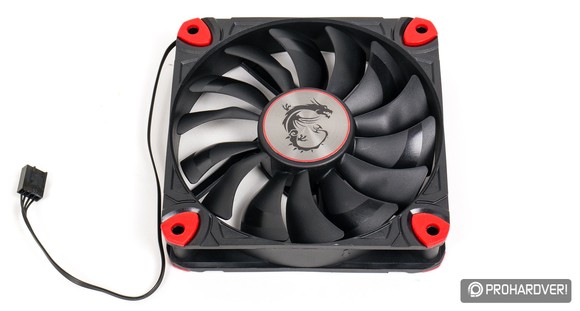

A hűtő dobozában egy darab, 120 mm-es TORX ventilátor lapul, amely az MSI grafikus kártyáin is megtalálható – egy soklapátos, siklócsapágyas egységről van szó, amely jelen esetben PWM fordulatszám-szabályzással rendelkezik, és 500-1800 rpm közötti fordulatszámra képes, amely 19,8-71,3 cfm (9,3-33,6 liter/sec) térfogatáramot jelent.
A ventilátor sarkaiban található piros elemek gumiból vannak, ezek csökkentik a bordának átadott rezgéseket, de magán a bordán is található pár gumilap ugyanebből a célból. A Frozr L egyébként kétventilátoros kialakítással is használható, és a csomagban ehhez meg is kapjuk a szükséges rezgéscsillapító gumikat és plusz két rögzítőrugót, egyedül arra kell figyelni, hogy méretükben a kapott TORX ventilátorhoz igazodnak (120 x 120 x 25,6 mm).

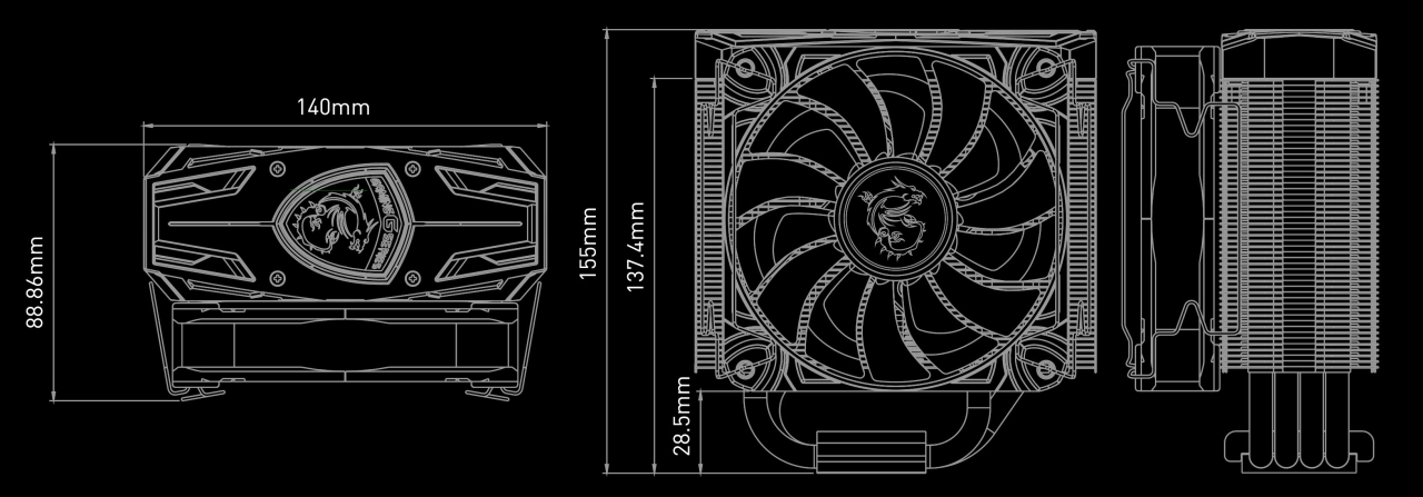

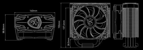

Ami a főbb fizikai méreteket illeti, ezek az alábbiak:
(forrás: MSI) [+]

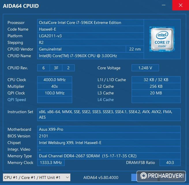

A Frozr L-nek élesben a VGA teszteknél is használt, tuningolt Intel Core i7-5960X-re épülő, X99-es rendszerben kellett teljesítenie. A részletes konfiguráció a következő volt:
Tesztkörnyezet
Videokártya ASUS Strix Radeon RX 570
Processzor Intel Core i7-5960X (3 GHz) – túlhajtva 4 GHz-en
EIST bekapcsolva; C1E / C-state kikapcsolva; Turbo Boost kikapcsolva, 1,25 volton
Alaplap ASUS X99 PRO (BIOS: 2201) – Intel X99 chipset

Bár alapból 3,5 GHz-es turboval rendelkező processzorunk a 4 GHz-es sebességet 1,15 volton stabilan viszi, a Fractal Design Kelvin S24 tesztjében már leírtaknak megfelelően a feszültséget 1,25 voltra emeltük a hőterhelés növelésének érdekében.
