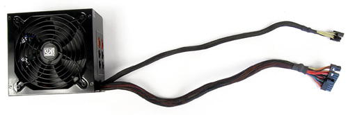

Egy érdekes márka, az LC-Power két tápja landolt tesztlaborunkban. A többség biztosan olcsó, rendszerint házakba előszerelt áramforrásairól ismeri a gyártót, de mi két abszolút csúcskategóriás modellt kaptunk, melyek a játékosoknak és high-end felhasználóknak ajánlott Metatron szériába tartoznak. Az LC8650 v2.2 kóddal illetett tápnak – szerintünk nagyon okosan – egyedi fantázianeve is van: Ozeanos. Doboza hozza a felsőbb kategóriákban elvárható szintet, szép színes, tele van mindenféle emblémával. Benne a tápon kívül nagy adag kiegészítő kábelt és pár csavart találunk. A fel nem használt moduláris kötegek tárolására jól jött volna valami alkalmatosság, és pár kötegelőt is szívesen láttunk volna.
Az Ozeanos a nagy tápokra leginkább jellemző fekete színt kapta. Ilyenre fényezték ventilátorrácsát is, ami mögött a legfrissebb divatnak megfelelő 135 milliméteres lapátkerék feszít. A szokásos 120-as szellőztetők légszállítását elvileg kisebb fordulatszámon, alacsonyabb zajszint mellett tudja hozni. A táp további érdekessége az oldalára vágott szellőzőnyílások sora. A moduláris csatlakozókat hat aljzat várja. Ebből a két piros nyolctűs grafikus kártyákhoz való, a maradék négybe dughatjuk a perifériákhoz való kötegeket.
Ilyen vezetékből összesen négyet kapunk, tehát a két grafikus kártyással együtt minden aljzatot betölthetünk. Minden kötegen a táptól 50 centiméterre van az első csatlakozó. A grafikus kártyásokon ez egy-egy 6+2 tűs konnektort jelent. A perifériások közül kettőn három-három SATA csatlakozó van egymástól 15 centiméterre, a fennmaradó kettőn pedig két-két IDE eszközökhöz való csatlakozó található. Az egyik IDE-s szál végére került floppy meghajtóhoz való dugasz.
Fixen a táphoz csatlakoztatott vezetéke van az alaplapi 20+4 tűs főtápcsatlakozónak és a kiegészítő 4+4 tűsnek.
Adatlapja szerint az Ozeanos kódjában szereplő 650-es szám a táp csúcsteljesítményére, nem a huzamos terhelésére vonatkozik. 550-600 watt leadására minden bizonnyal állandó jelleggel is képes, bár ilyen teljesítményéhes rendszert még a mai csúcshardverekből sem nagyon lehet összehozni. A leglényegesebb, 12 voltos ágat két részre bontották. Egyenként 22 amper leadására képesek, ami 264 wattos maximumot jelent. Közösen legfeljebb 468 wattot tudnak, ami 39 ampernek felel meg. Fontos megjegyezni, hogy annak ellenére, hogy a szokásos címkét nem találtuk sehol, az Ozeanos megfelel a 80 Plus tanúsítvány standard szintjének, tehát 20, 50 és 100 százalékos terhelés mellett egyaránt legalább 80 százalék a hatásfoka. Erre specifikációs lapján egy kis felirat figyelmeztet.
