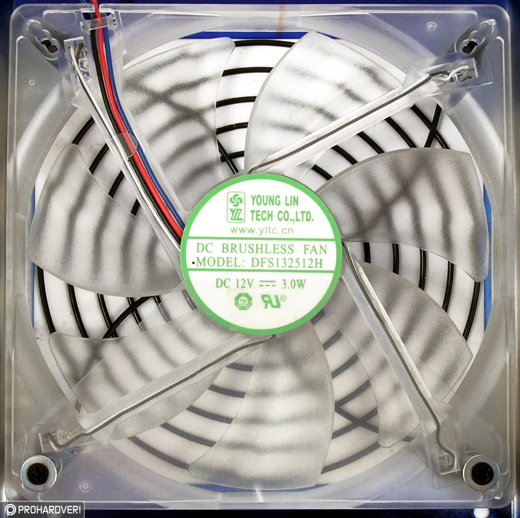

Belül az első valamennyire közös pont a 135 milliméteres ventilátor volt. Ez mindkét LC-Power modellben a Yung Lin Co. Ltd-től származik, csúszócsapágyasak, és nevük végén a H-betű viszonylag magas, percenként 1700-as maximális fordulatszámukra utal. A motor 0,25 amperes, ami tápos viszonylatban a gyengébbek – feltehetően halkabbak – közé tartozik. A két tápba szerelt, egyébként azonos kódú (DFS132512H) ventilátor közül az Ozeanosé fekete volt és nem világított, a Prophecy 2 szellőztetője viszont a külsőhöz illő kék színben tündökölt.

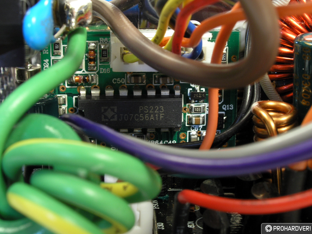

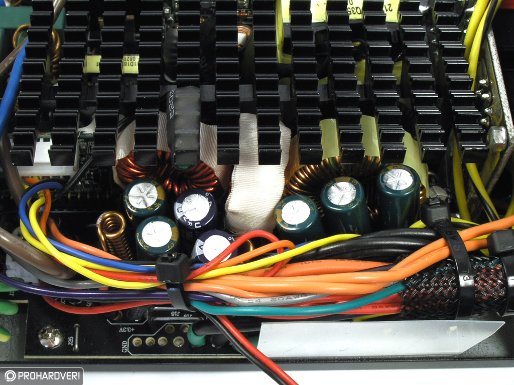

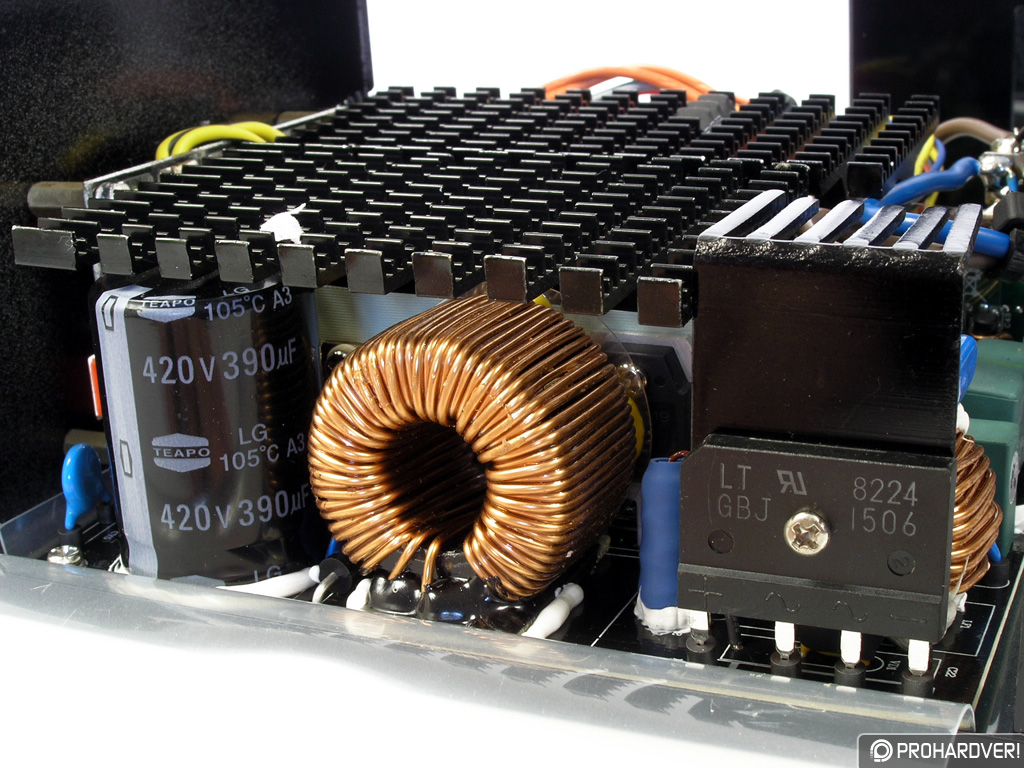

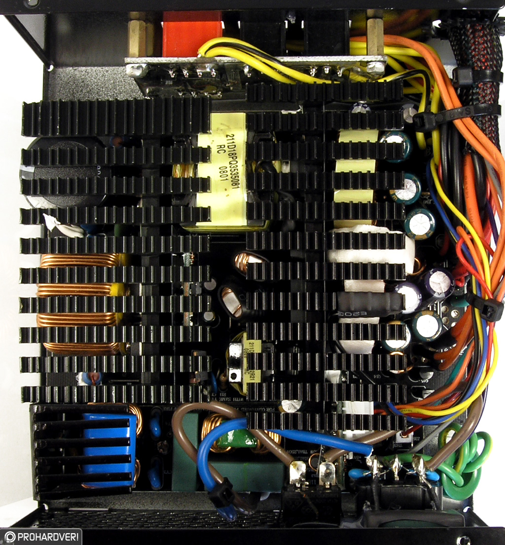

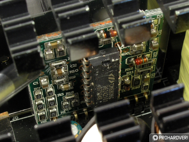

A 650 wattos Ozeanos bemeneti oldalán az alacsonyra húzott borda alatt egy zömök, TEAPO márkájú kondenzátort találtunk, melyet 105 fokra hitelesítettek. A táp vezérléséről egy Champion CM6800G áramkör gondoskodik, ami PWM és PFC funkciót lát el. A kimeneti oldalon sajnos az általánosan jó TEAPO kondenzátorok közé keveredett pár nem éppen jó hírű JunFu modell is. Egyébként az elrendezés itt is rendjén valónak tűnt. A melegre érzékeny kondenzátorok és a bordára szerelt hőforrások közé rendezték a tekercseket, melyek minden bizonnyal külön képezik a 3,3, 5 és 12 voltos feszültséget. Egy pici nyomtatott áramköri lapon találtunk PS223 négycsatornás monitorozó chipet, ami az alul- és túlfeszültséget, túláramot, túlmelegedést és a bekapcsolást figyeli.

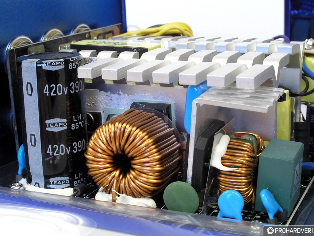

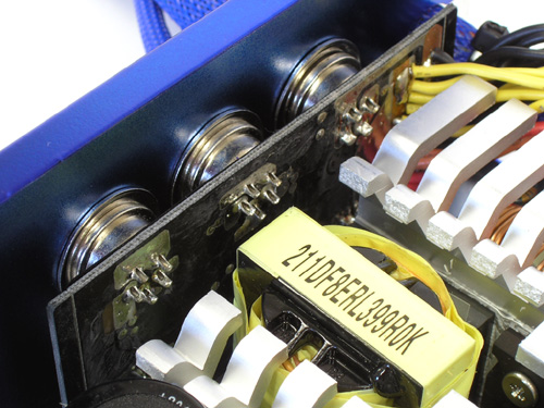

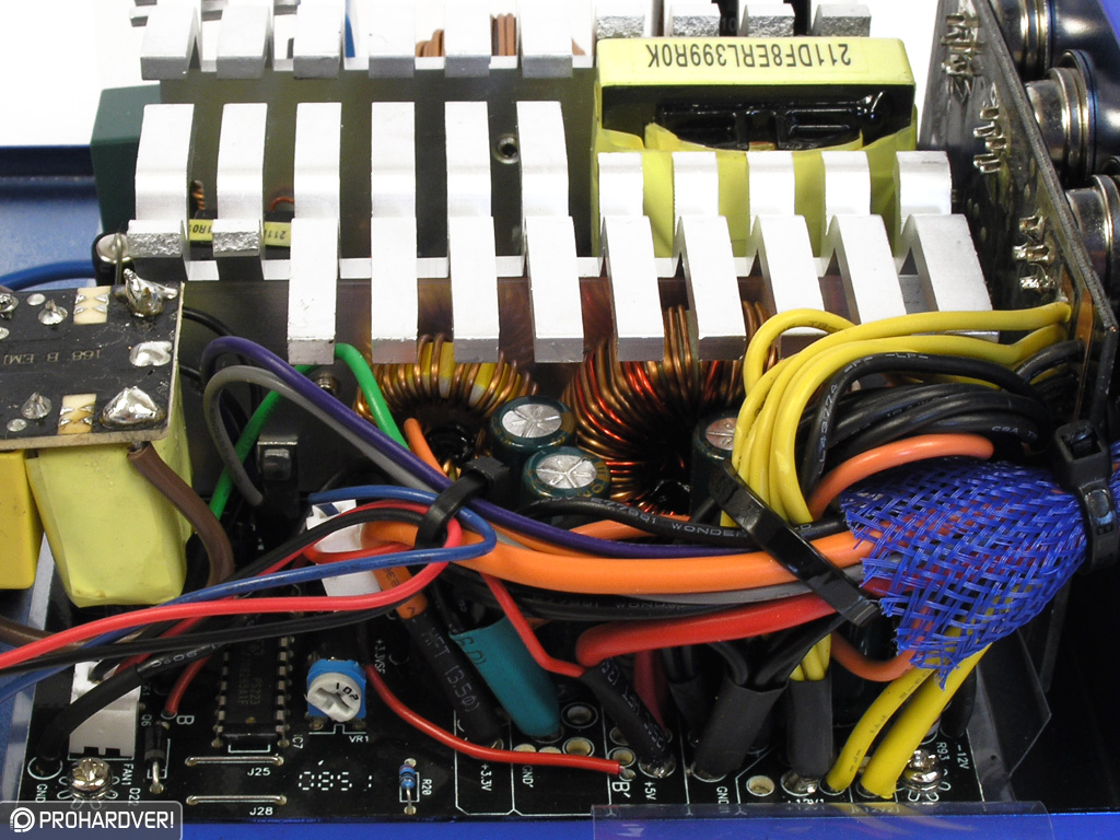

Szintén TEAPO kondenzátort, de csak 85 fokig hitelesítettet találtunk a Prophecy 2 bemeneti oldalán. Itt a bordák és alkatrészek rengetegében egy Infineon ICE3B2565 vezérlőt fedeztünk fel. A kimeneti oldalon sajnos ismét JunFu kondenzátorok sorakoztak, és itt is van SP223 monitorozó.

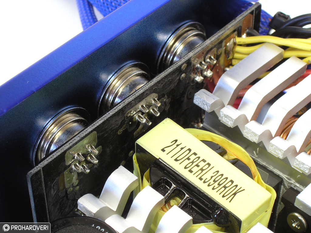

Korrekt kialakításúak a csavaros moduláris csatlakozók, de egy kicsivel több ónt használhattak volna. Eltekintve a kimeneti oldal kondenzátoraitól, ez a felépítés is rendben van, a Seasonic egyes modelljeire hasonlít.
