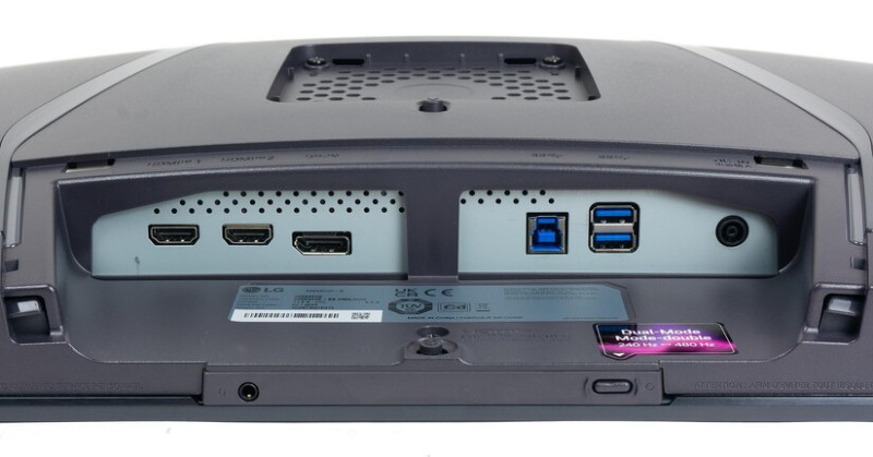

Az állványon egy dizájnos, lilás kerettel feldobott lyuk teszi lehetővé a kábelek elvezetését, melyek az alulra elrendezett csatlakozósorba futhatnak be. Ezen két HDMI, egy DisplayPort, egy kombinált négyérintkezős 3,5 mm-es jack és egy két kivezetéses USB 3.0 port található. Ez utóbbi egy kicsit csalódást keltő, mert ha már annyi szolgáltatással járunk a munkaeszközt (is) keresők kedvében, akkor egy Type-C interfészre épülő, USB-PD töltést, kép- és adatátvitelt egyaránt biztosító, notebookok egyszerű dokkolását lehetővé tévő megoldás igazán jól jött volna, de örültünk volna még egy-két oldalra helyezett, külső meghajtók csatlakoztatását megkönnyítő USB konnektornak is. De ezek nincsenek, látszik, hogy az LG elsősorban a képi bemenetre koncentrált.

Csatlakozók 2 db HDMI 2.1, DisplayPort 1.4, 2 db USB 3.0, USB 3.0 uplink, 3,5 mm-es kombinált audió

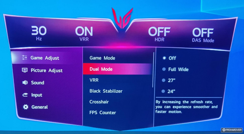

A technológia egyik előnye a már említett magas fényerő, a másik pedig a Dual Mode képesség: ekkor a natív 4K@240 Hz üzemmód helyett FHD@480 Hz-ben használhatjuk a kijelzőt. Ez elsősorban az esportokban lehet érdekes, ahol a viszonylag alacsony felbontás és extrém magas frissítés párosítása sokszor fontos szerephez jut. Normál használat során inkább csak a hátrányát látjuk ennek, hiszen a 32”-es méretben a Full HD elég életlen, játékon kívül másra nem is igazán alkalmas.
A 32GS95UE esetében egyébként választhatunk, hogy a Full HD képet a teljes 32”-es kijelzőn, annak egy 27”-es, netán egy 24”-es „szeletén” szeretnénk látni, így ez az életlenség csökkenthető, viszont ekkor meg egy vaskos fekete keret közepén látjuk a képet. Kompromisszum tehát mindenképp lesz, de szerencsére az átkapcsolás egyetlen gombnyomásba kerül, úgyhogy ezzel nincs gond, aki időnként esportolóként is szeretne helyt állni, az értékelni fogja az LG monitorának ezt a sokoldalúságát.

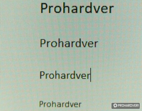

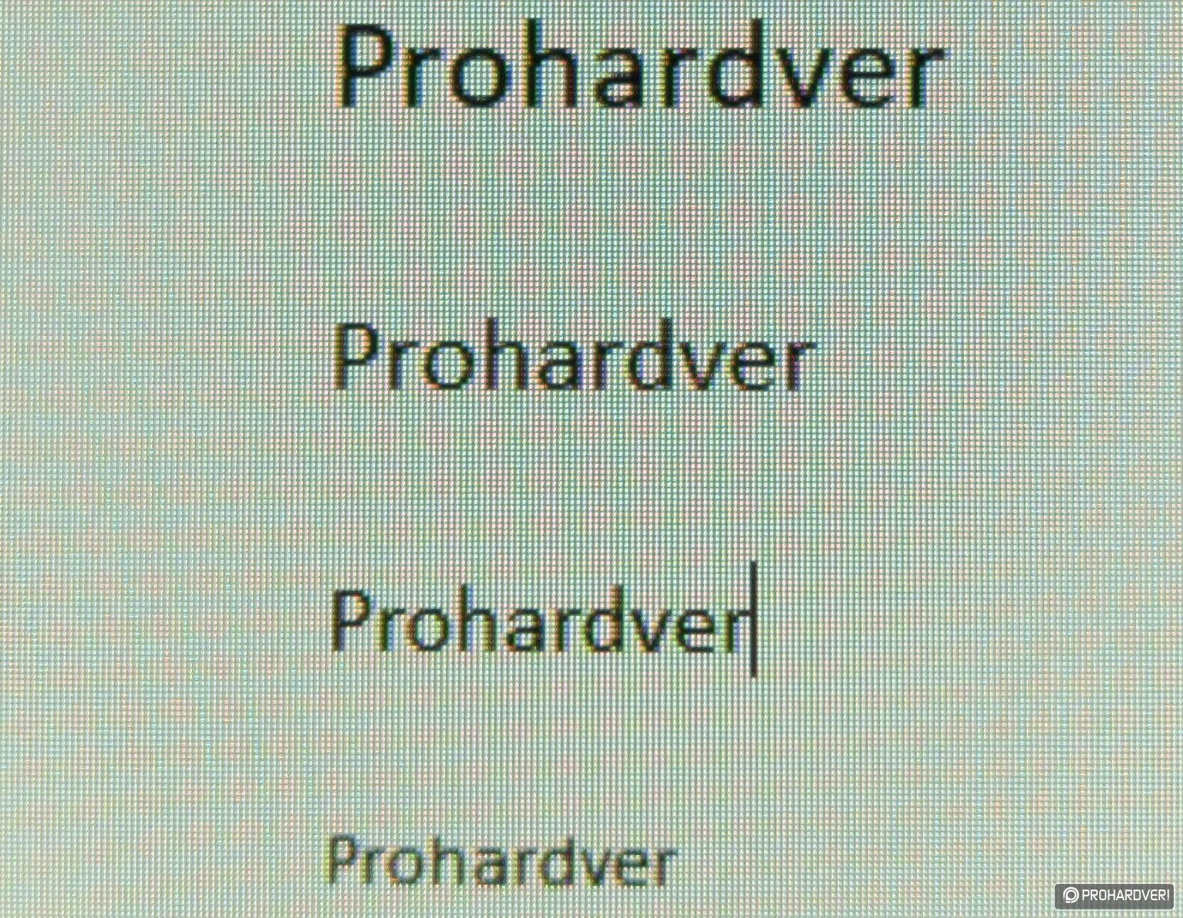

Visszatérve még a WOLED panelhez, a technológia a színvisszaadás területén némileg hátrányban van a QD-OLED vagy az RGB-OLED megoldásokhoz képest, a szövegek megjelenítésében pedig nagyjából egy szinten mozognak. A Windows natív ClearType implementációja egyformán nem ideális hozzájuk, de a 32”-es képméretben biztosított 4K felbontás elég kis pixeleket eredményez ahhoz, hogy átlagos betűméreteknél ez ne okozzon feltűnő problémát, ráadásul az LG által választott RGWB szubpixel-kiosztás is segít ebben. Szintén nem éreztük gondnak a potenciálisan kisebb színteret, hiszen annak mérete így is eléri az AdobeRGB 94,4%-át, a lefedettség pedig ugyanezen tér esetében 85,2%-os. Az sRGB és a DCI-P3 esetében tulajdonképpen teljes a lefedettség, így a filmvágás, fotószerkesztés jellegű munkákat – legalábbis félprofi szinten – nem akadályozza semmi.

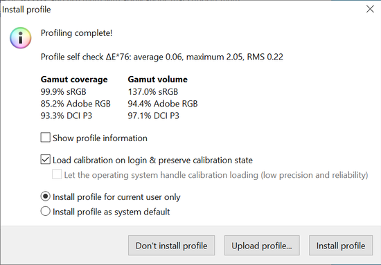

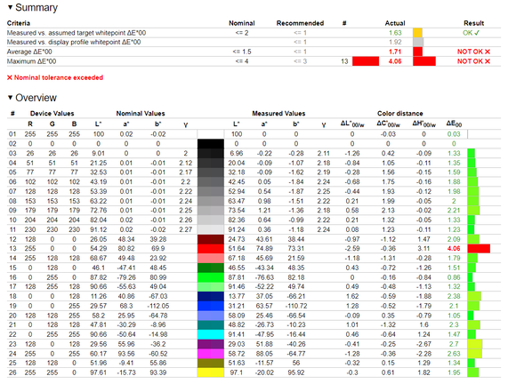

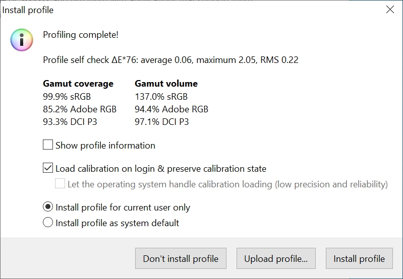

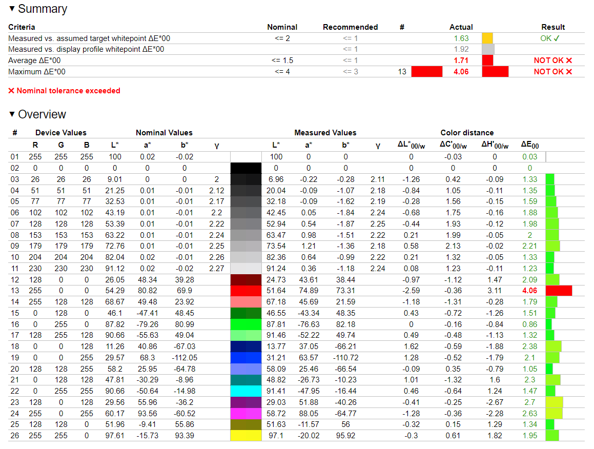

Tesztmonitorunk tudását egy Calibrite Display Plus HL kalibrátorral, illetve a DisplayCAL névre hallgató alkalmazás segítségével vettük szemügyre (bemutatónk a kalibrátorról). Előre elkészített profilból az UltraGear 32GS95UE elég sokfélét kínál: Game 1, Game 2, FPS, RTS, Vivid, HDR Effect, Reader, sRGB és Color Weakness nevű változatok állnak rendelkezésre, illetve kapunk két külön profilt is, amelyekbe az LG Calibration Studio segítségével készített profilokat tölthetjük be. Természetesen valamennyi profil testre szabható, a megszokott fényerő/kontraszt mellett a legtöbb esetben tudjuk a feketét, a csúcsfényeket külön is beállítani, a színeket, a színhőmérsékletet és gammát pedig többféle módon is befolyásolhatjuk.
Az alábbi táblázatban a profilok gyári értékeivel, SDR üzemmódban végzett mérések eredményeit mutatjuk be; a kapott értékek közül a legnagyobb fényerőt, a feketeszintet, a valós kontrasztarányt, a színhőmérsékletet, illetve a delta E értékeket tüntettük fel a táblázatban. Utóbbi egy olyan numerikus érték, ami két különböző szín távolságát határozza meg egy színrendszeren belül; minél kisebb a delta E értéke egy adott színnél, annál közelebb áll a referenciához (sRGB), vagyis annál jobb:

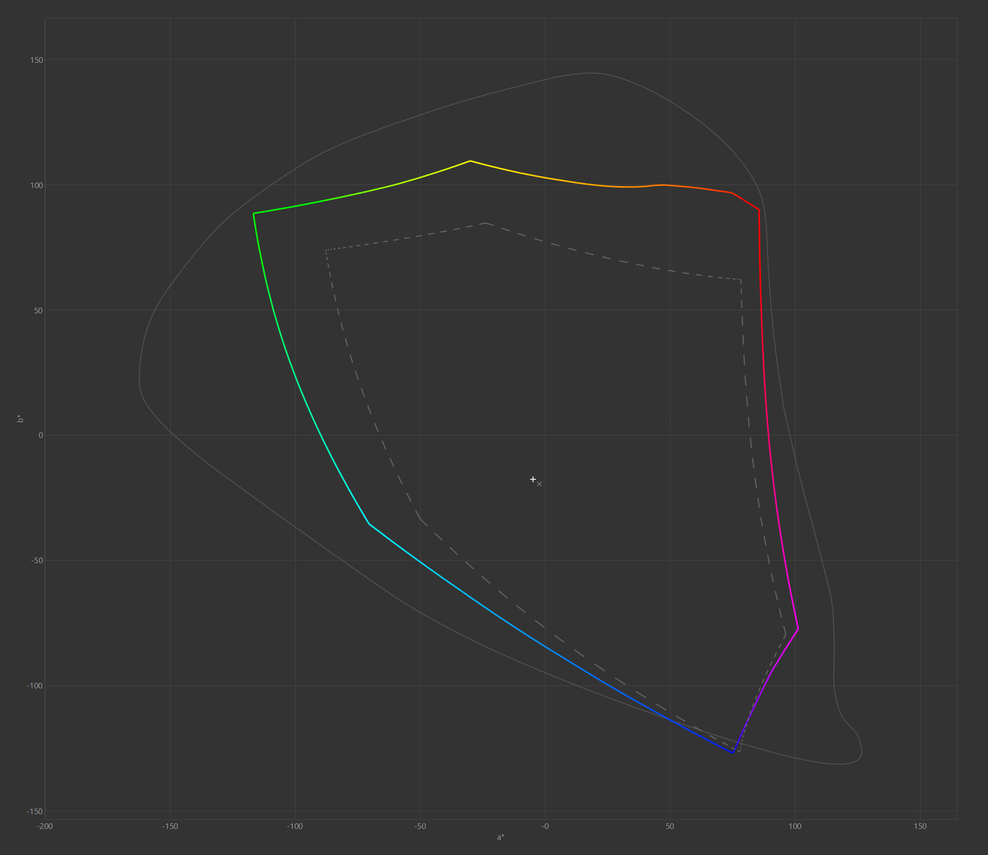

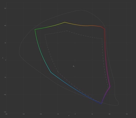

Mint látható, a színhűség a legtöbb esetben, ha nem is tökéletes, de azért nem is rossz, és öröm, hogy az sRGB profil külön csiszolgatás nélkül hozza a D65 szabványban meghatározott értékeket, viszonylag pontos színek mellett is, így aki pontos, színhelyes beállítást keres, egyszerűen kapcsoljon erre. Hátrány, hogy ilyenkor a színtér is csökken, egész pontosan az sRGB-re.
Az sRGB mód kalibrálás nélkül is egész pontos már
Az sRGB mód kalibrálás nélkül is egész pontos már [+]

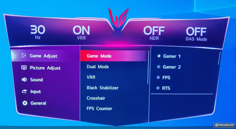

Mivel játékra (is) optimalizált kijelzőről van szó, nagyon fontos a bemeneti késleltetés. A jó hír az, hogy a Game mode-hoz tartozó Game 1, Game 2, FPS és RTS profilokban ez 9,5 ms, ami nagyon jó érték, a rossz hír pedig az, hogy a többi profil esetében viszont 31,8 ms, ami már kevésbé az, úgyhogy érdemes odafigyelni arra, hogy játék előtt valóban Game mode-ba kapcsoljuk a monitort. A Dual Mode-ot aktiválva az input lag 16,2 ms, ami szintén lehetne jobb, ha már esportra optimalizált üzemmódról van szó.

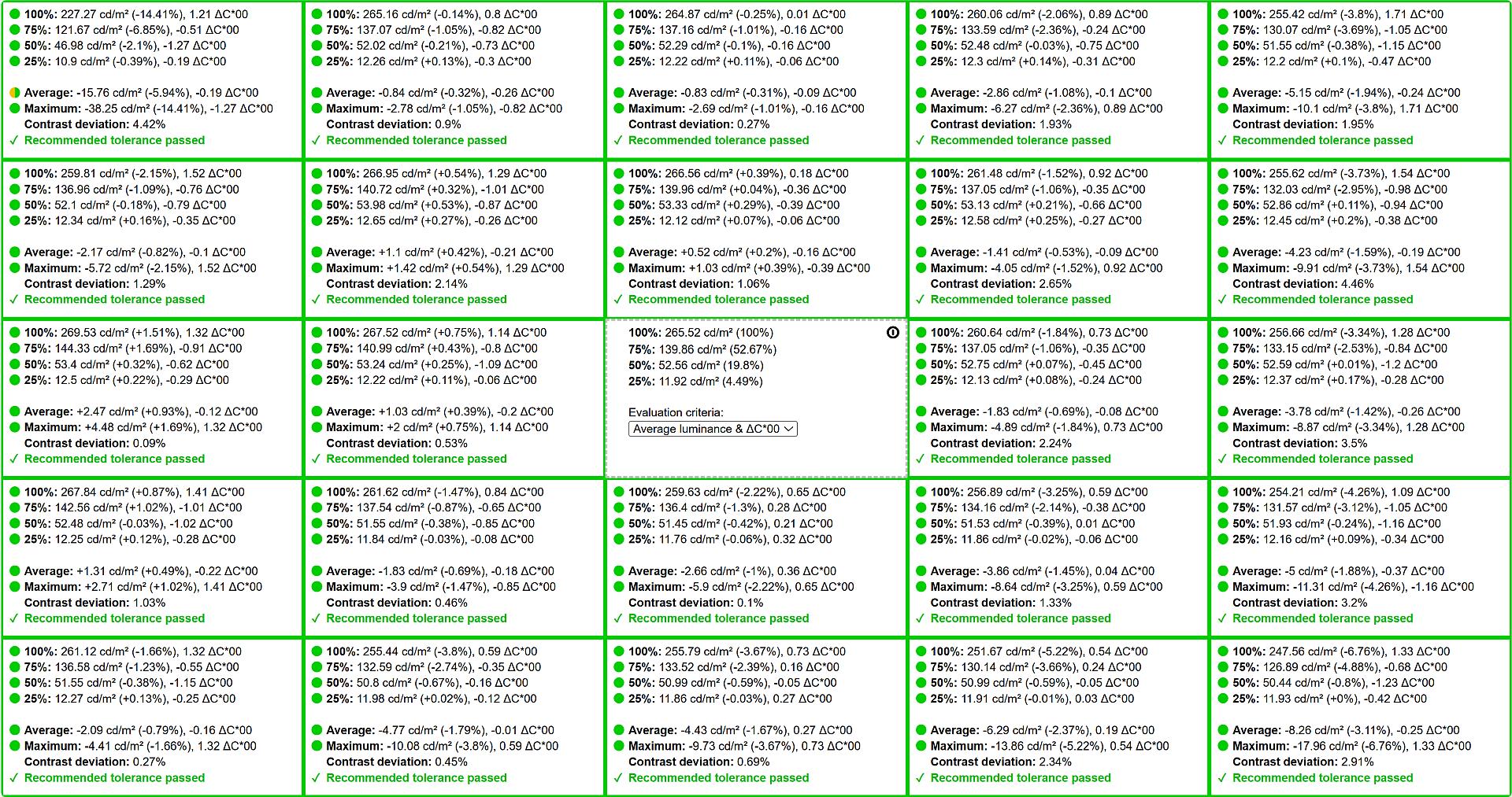

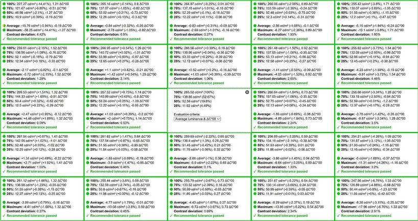

A megvilágítás egyenletessége a technológiából adódóan elég jó, de azért nem tökéletes, a bal felső sarokban jelentősebb az eltérés:

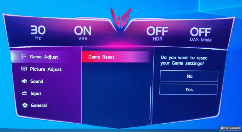

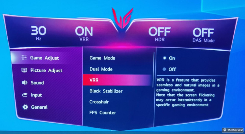

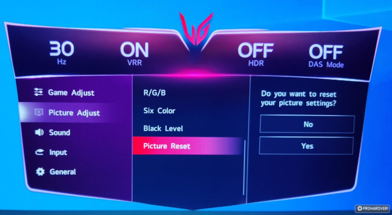

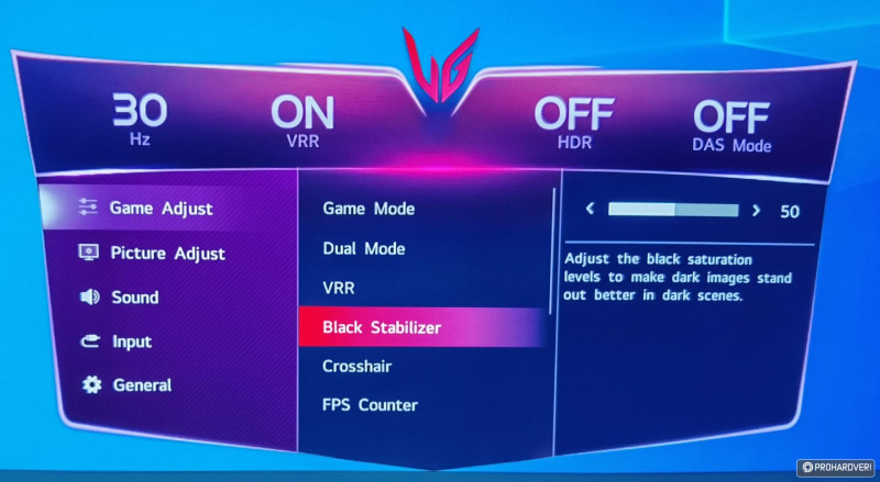

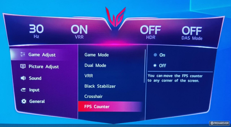

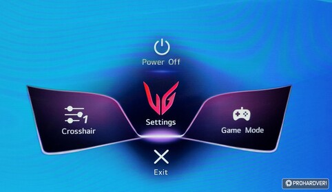

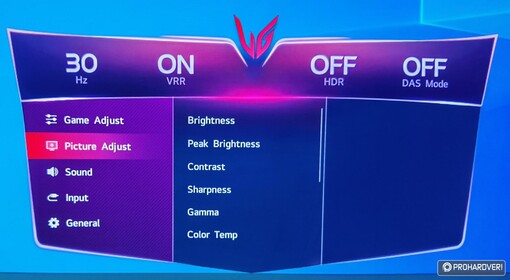

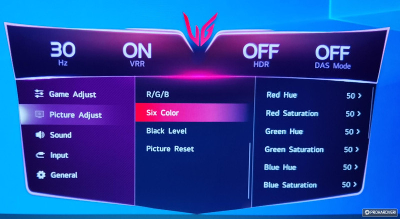

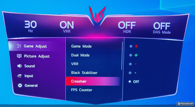

Az UltraGear 32GS95UE beállításait elvégezhetjük a kijelző saját menürendszerével, illetve az LG OnScreen Control szoftverével is. A beépített menürendszerben nincsenek meglepetések, találkoztunk már vele korábban is, a különböző beállítások eléréshez nem kell túl sokat kattintgatni. A menübe belépve a jobbra és balra rögtön elérhető funkciókat ráadásul testre is szabhatjuk (alapértelmezetten balra a bemenetváltót, jobbra pedig a Game üzemmódot találjuk), ez pedig nagyon hasznos akkor, ha bizonyos beállításokat még gyorsabban elérhetővé szeretnénk tenni.

Ahogy az első oldalon már említettük, a bemenetek területén nincs semmi extra, ez pedig kicsit fájdalmas egy ilyen drága és univerzálisan is használható monitornál. A menüben – hiszen gamer eszközről van szó – találunk célkeresztet, mégpedig többfélét, illetve van fps kijelzés is. Megemlítenénk végül pedig az állvány pivot funkcióját is, amely egy játékra vásárolt képernyőnél talán nem érdekes, de ha munkára használjuk, akkor jó szolgálatot tehet.

A szűkös csatlakozókínálat egyértelműen a 32GS95UE leggyengébb pontja
