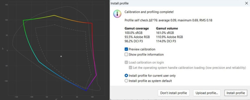

Színtér lefedettség
Színtérlefedettség [+]

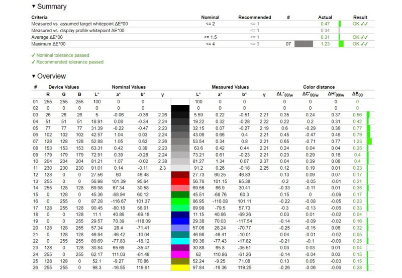

Ezt követően ezúttal is a célértékeket (120 cd/m² fényerősség, 6500 K színhőmérséklet, 2,2 gamma) próbáltuk belőni, illetve persze a lehető legnagyobb színpontosságot elérni, ami egész jól sikerült. Az átlagos delta E 0,31, a maximum delta E pedig 1,23 lett, amelyek remek eredmények. A színhőmérséklet 6500K, a fényerő 130,5 cd/m², a feketeszint 0 cd/m² lett, így a natív kontraszt végtelen.
A képen a színtérlefedettség látható: a szürke szaggatott vonal jelzi a referencia színteret, míg a színes alakzatok a mért színteret ábrázolják. Eszerint a kijelző 161 százalékban fedi az sRGB színteret, ezen belül a számottevő pontosság 100%, ezek monitorok esetében extrém jó értékek.
ASUS ROG PG32UCDM - színhelyes beállítások
Fényerő 44
Kontraszt 76
Változtatható háttérfény Ki
Kékfényszűrő Ki
Kijelző színtér Széles
Sötét árnyalat fokozása Ki
Gamma 2.2
Színhőmérséklet Felhasználói
Fehéregyensúly Red 85
Fehéregyensúly Green 89
Fehéregyensúly Blue 69
