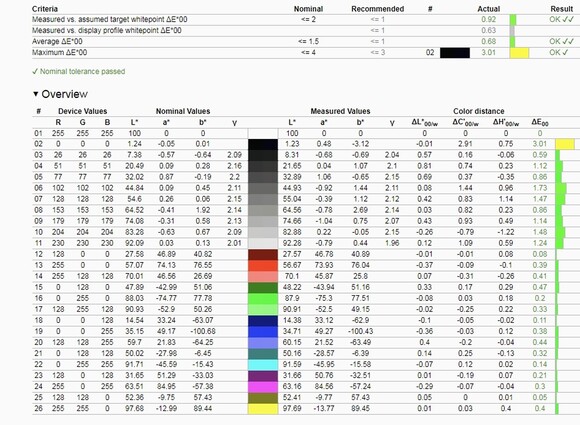

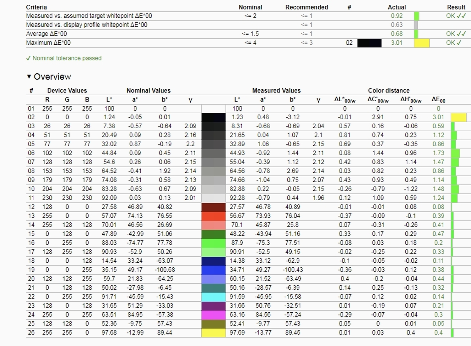

Egy i1 Display Pro kalibrátorral, illetve a dispcalGUI névre hallgató alkalmazás segítségével vettük szemügyre tüzetesebben az előzetes beállításokat. Sorrendben ezek a következők: Eco, Élénk, Eredeti, HDR Hatás, ISF Sötét Szoba, ISF Világos Szoba, Játék, Sport, Színház, Technicolor Szakértői Beállítás. A kapott értékek közül a legnagyobb fényerőt, a feketeszintet, a valós kontrasztarányt és a delta E értékeket tüntettük fel a táblázatban. Utóbbi egy olyan numerikus érték, ami két különböző szín távolságát határozza meg egy színrendszeren belül. Minél kisebb a delta E értéke egy adott színnél, annál közelebb áll a referenciához (sRGB), vagyis annál jobb.

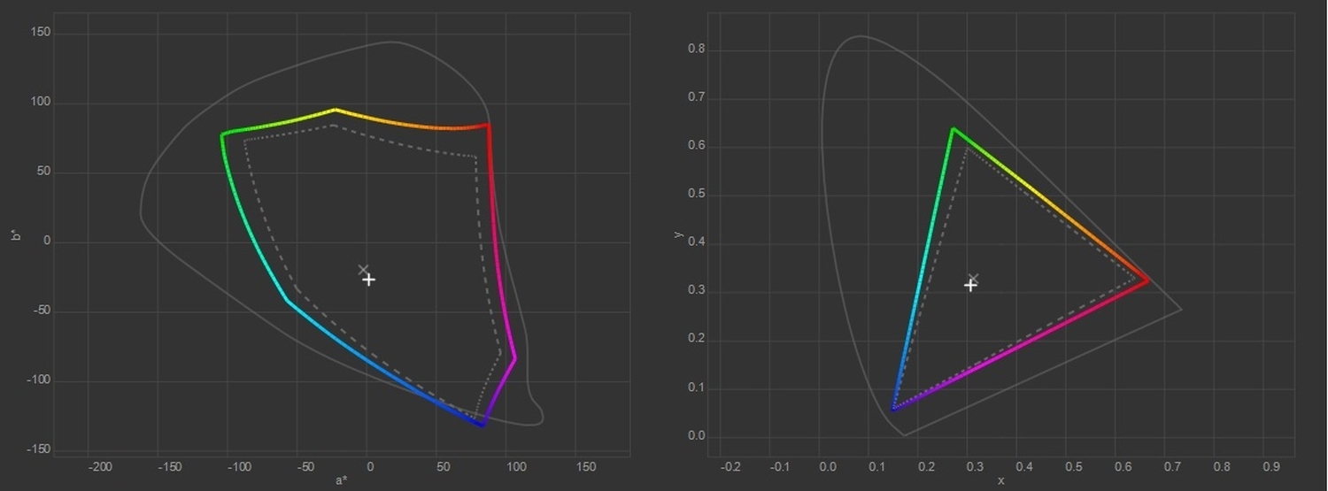

Ezután a célértékeket (120 cd/m² fényerősség, 6500 K színhőmérséklet, 2,2 gamma) próbáltuk elérni, ami nagyjából sikerült is. Az átlagos delta E érték 0,68 lett, a legmagasabb (a fekete színnél) 3,01, amelyek elfogadható értéknek számítanak. Viszont az is igaz, hogy a színpontosság a kontrasztosság rovására ment, hiszen a 139,2 cd/m² fehér fényerő mellett a feketeszint 0,1933 cd/m² lett, ami 720:1 valós kontrasztarányt jelent, ezt pedig az előzetesen beállított, de kevésbé színpontos képprofilok mindegyike felülmúlja. A képen a színtérlefedettség látható: a szürke szaggatott vonal jelzi a referencia színteret, míg a színes alakzatok a mért színteret ábrázolják, eszerint a kijelző 125,9 százalékban fedi az sRGB színteret, úgy, hogy a pontosság 99,6 százalékos.
