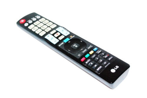

Távvezérlők
A helyszínen egy régebbi típusú távvezérlővel találkoztunk, de egy kis nyomozással kiderült, hogy a termék mellé a többi tavalyi modelleknél megismert kiegészítőt csomagolják. Ezt már próbáltuk korábban, így tanúsíthatjuk, hogy fogása kényelmes, a gombok eltérő méretének és formájának köszönhetően kezelése hamar megtanulható. A funkciógombok száma is megfelelő, minden fontosabb menüpont elérhető innen közvetlenül. Egyedül a háttérvilágítás hiánya róható fel hiányosságként, ami azért egy ilyen árú televízió esetében talán belefért volna.
Emellett természetesen ott pihen a dobozban a vállalat exkluzív, mozgásérzékeny távvezérlője, a Magic Remote is. Ez leginkább egy Wii kontrollerre emlékeztet, és egészen jól használható. Kár, hogy nem az idei változattal együtt csomagolják a tévét, mert bár a 2012-es is teljesen rendben van, az új egy fokkal jobbnak és szebbnek tűnik, ráadásul az már a hanggal történő vezérlést is támogatja.
A tv képes együttműködni az USB-n keresztül csatlakoztatott egérrel és billentyűzettel, ami igen jól jöhet a böngészés vagy az alkalmazásokkal való bíbelődés során. Emellett az eszköz egy ingyenesen letölthető alkalmazás segítségével irányítható iOS vagy Android operációs rendszert használó okostelefonról vagy tabletről is.

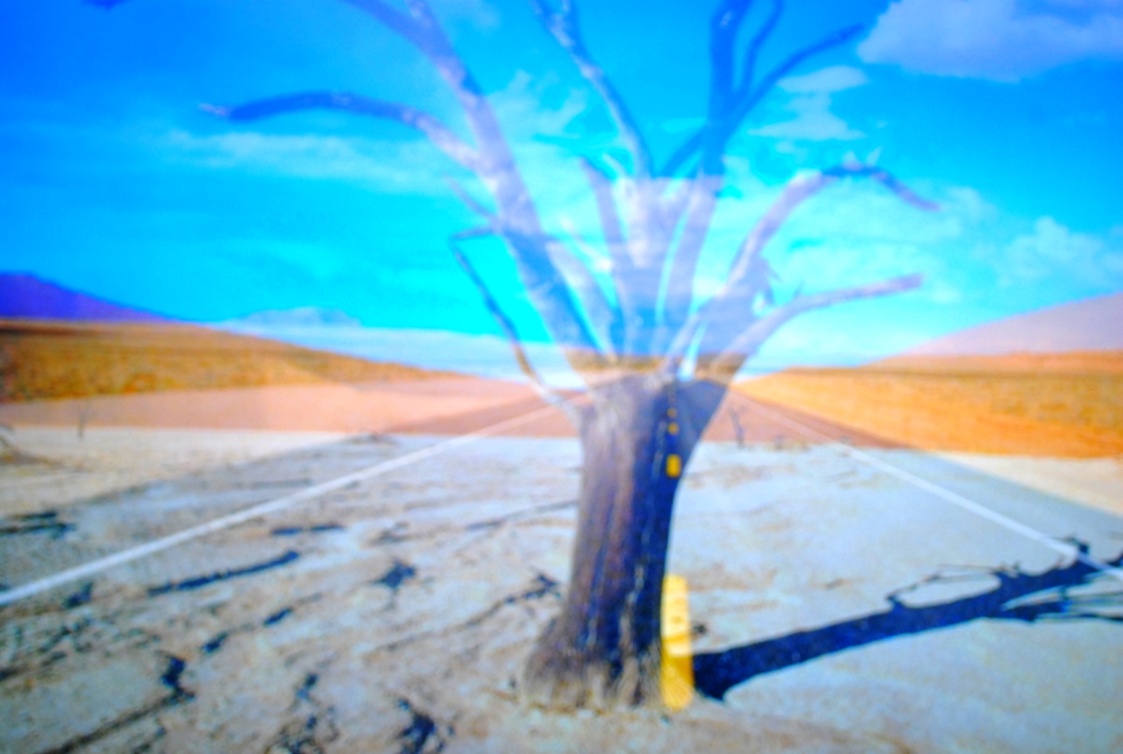

A passzív eljárásnak kétségtelen előnyei mellett, mint például a kényelmesen hordható, könnyű és olcsó szemüveg, megvannak a hátrányai is. A betekintési szög például függőlegesen nagyon alacsony, hamar szétcsúszik a kép, ha magasabbról vagy alacsonyabbról nézi valaki a kijelzőt. Viszont az UHD-nak köszönhetően megfelelő tartalmak esetén már biztosított a 3D videók Full HD felbontású megjelenítése. Működik a konverzió is, azaz a készülék képes a kétdimenziós anyagokból térhatásút varázsolni. Persze a végeredmény sosem lesz olyan, mint egy eredetileg is 3D-ben rögzített anyag esetén, de bizonyos típusú tartalmak, így például természetfilmek, animációs alkotások vagy statikus hátterű műsorok esetén beválhat.
