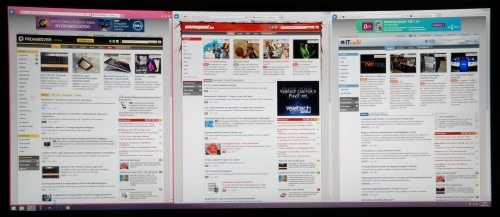

Ami a képet illeti, a minőségre nem lehet panasz. A 21:9 képarány most is kiválóan bizonyította, hogy nincs párja, ha mozifilmről van szó, hiszen kitölti a kijelző teljes felületét, ami ezáltal sokkal természetesebb látványt nyújt, mint az "alul-felül fekete csíkkal operáló" 16:9 és 16:10 képarányú modellek.
A nagy felület és a képarány másik előnye, hogy több weboldal vagy alkalmazás ablaka is kényelmesen elfér egymás mellett, elősegítve ezzel a párhuzamos munkát.
