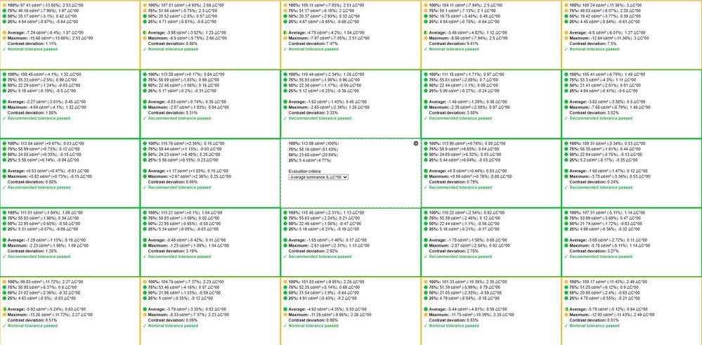

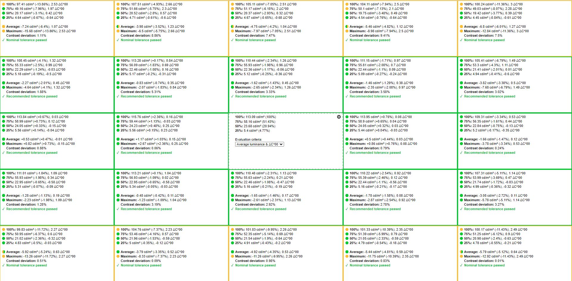

Homogenitásvizsgálat: a fénysűrűség mértéke az egyes fényerő beállítások mellett
Homogenitásvizsgálat: a fénysűrűség mértéke az egyes fényerő-beállítások mellett [+]
A homogenitás viszont nem tökéletes, ugyanis az egyes képernyőtartományok fényereje közötti különbség megközelítheti a 14 százalékot, viszont mindennapi használat során ez nem látszik, nincs zavaró felhősődés vagy foltosodás. Az OLED képalkotási eljárás az egyedi pixelvezérlés révén elméletileg lehetővé teszi a hibátlan fekete, és ezáltal a végtelen natív kontraszt megteremtését, és ez bizonyítást is nyert műszeres méréseink során. A tónusok szépek, természetesek, és normális beállítások mellett a színpontosság is megfelelő.

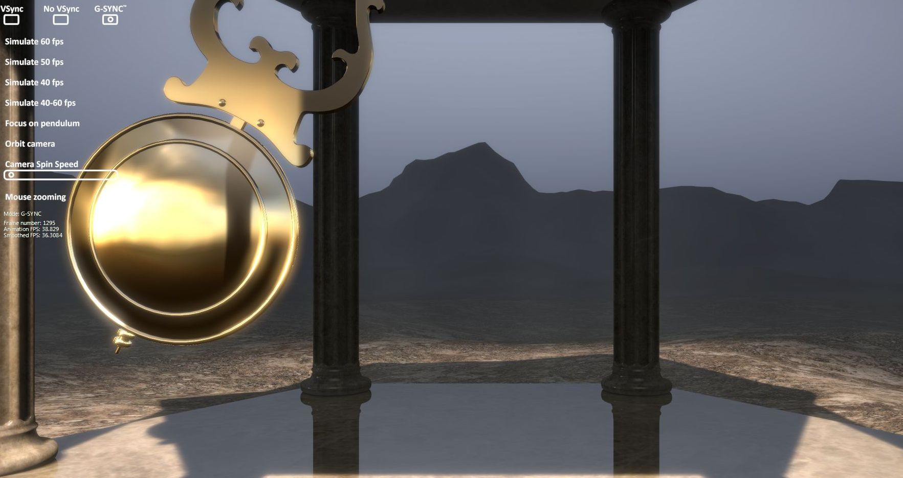

A válaszidő csupán 0,03 ms, a maximális képfrissítési frekvencia 240 Hz, és a modell támogatja az AMD FreeSync és az NVIDIA G-Sync használatát is. A Leo Bodnar eszközzel végzett vizsgálataink során arra jutottunk, hogy a bemeneti késleltetés kellően alacsony, csupán 9,7 ms. Mindent összevetve ez a monitor nem véletlenül kapta a gaming jelzőt, kiválóan alkalmas lehet játékra.

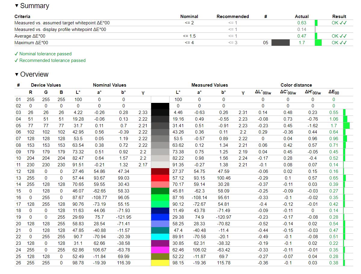

Egy i1 Display Pro kalibrátorral, illetve a DisplayCAL névre hallgató alkalmazás segítségével vettük szemügyre tüzetesebben az említett beállításokat. Sorrendben ezek a következők: FPS, Gamer 1, Gamer 2, RTS. A kapott értékek közül a legnagyobb fényerőt, a feketeszintet, a valós kontrasztarányt, a színhőmérsékletet, illetve a delta E értékeket tüntettük fel a táblázatban. Utóbbi egy olyan numerikus érték, ami két különböző szín távolságát határozza meg egy színrendszeren belül; minél kisebb a delta E értéke egy adott színnél, annál közelebb áll a referenciához (sRGB), vagyis annál jobb.
Ezt követően e monitor esetében is a célértékeket (120 cd/m² fényerősség, 6500 K színhőmérséklet, 2,2 gamma) próbáltuk megközelíteni, illetve persze a lehető legnagyobb színpontosságot elérni, ami egész jól sikerült. A színhőmérséklet 6600 K, az átlagos delta E 0,47, a legnagyobb delta E pedig 1,7 lett, ezek pedig egyértelműen jó értékeknek minősülnek.
Színpontosság
Színpontosság [+]
A feketeszint 0,0 cd/m² lett 119,2 cd/m² fényerő mellett, így a natív kontraszt értelemszerűen végtelen. A képen a színtérlefedettség látható: a szürke szaggatott vonal jelzi a referencia színteret, míg a színes alakzatok a mért színteret ábrázolják. Eszerint a kijelző 148,9 százalékban fedi az sRGB színteret, ezen belül a számottevő pontosság 100%, ezek monitorok esetében kimagaslóan jó értékek.

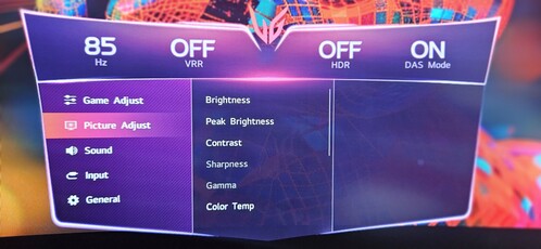

Az LG 34GS95QE-B menürendszerében való navigáláshoz a készülékház alján, középen elhelyezett mini botkormányt kell használni. A grafikus kezelőfelület magyarul nem tud, viszont a struktúra kellően sekély, és az egyes paraméterek, illetve funkciók hamar megtalálhatóak.

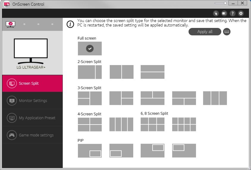

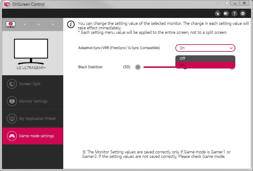

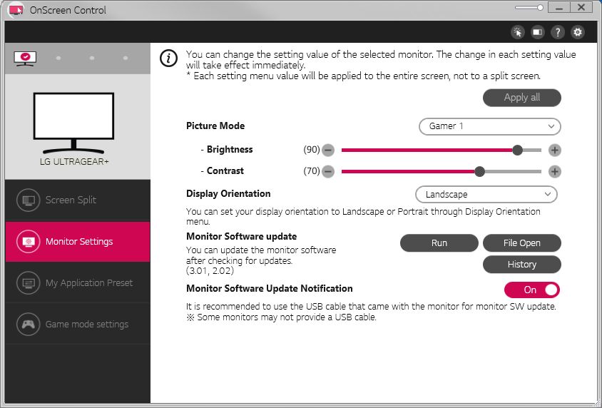

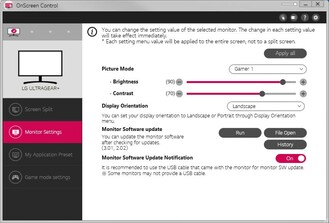

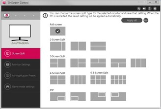

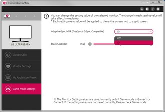

A készülék képes együttműködni a cég OnScreen Control névre hallgató alkalmazásával is, ennek köszönhetően pedig a beállítások egy része szoftveresen is módosítható, ami kényelmes és elegáns megoldás.

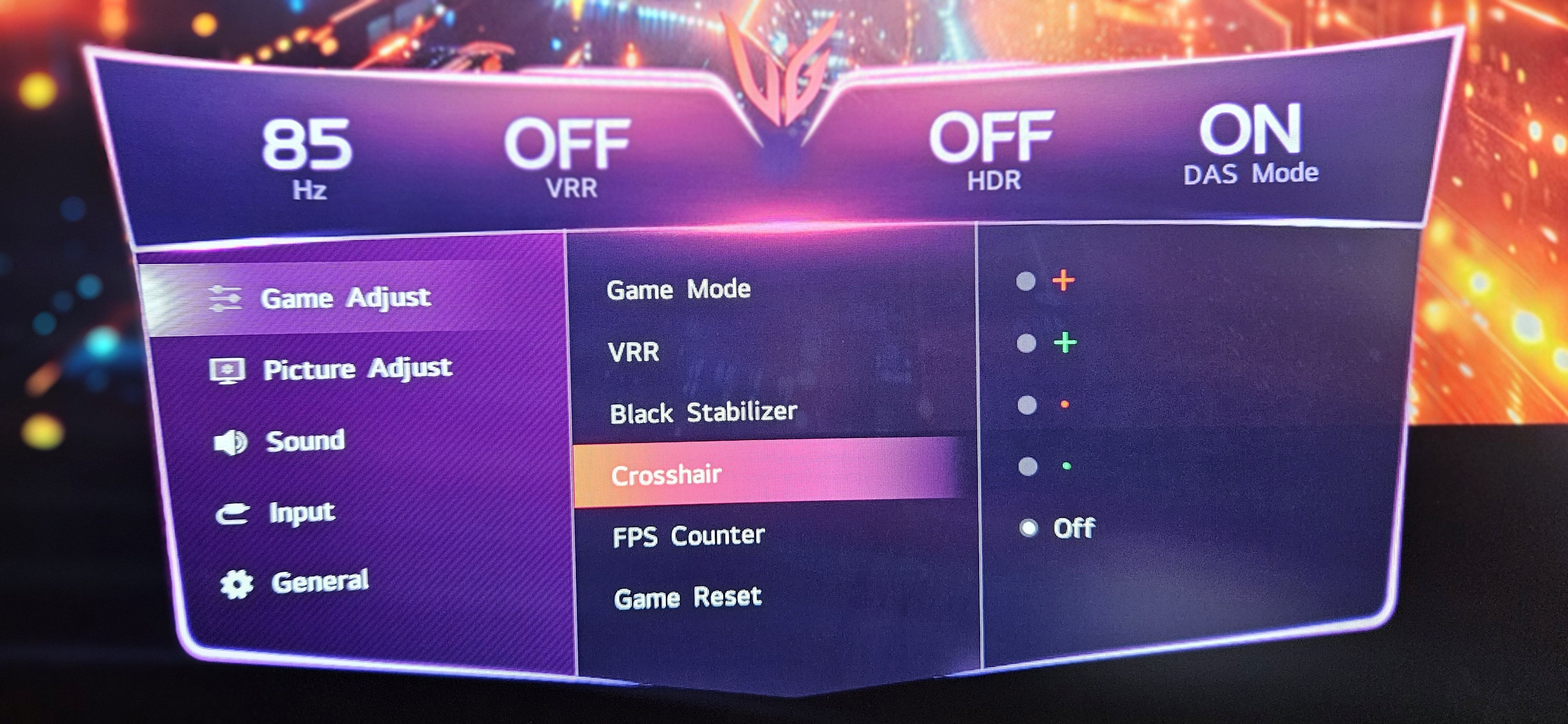

A monitor nem rendelkezik hangszórókkal, amin kicsit meglepődtünk, ugyanakkor játékhoz a legtöbben amúgy is headsetet használnak. A hátlapi LED-ek mellett a kijelző számos további extra szolgáltatást kapott, például kékfényvédelmet, illetve játékot segítő funkciókat. Ilyen a célkereszt, amely a bekapcsolást követően akkor is látszódik, ha az a játékból hiányzik. Nem hiányzik az FPS számláló sem, és a készülék megkapta a vállalat korábbi monitorainál már megismert Black Stabilizer funkciót is.
Ez bekapcsolt állapotában érzékeli a kijelző legsötétebb részét, és automatikusan megnöveli annak fényerejét a jobb láthatóság érdekében. Ez értelemszerűen a játékoknál lehet hasznos, ugyanis így nehezebben tudnak elbújni ellenfeleink a virtuális árnyékban, viszont használatakor a tökéletes feketéről és a végtelen valós kontrasztról le kell mondani.
