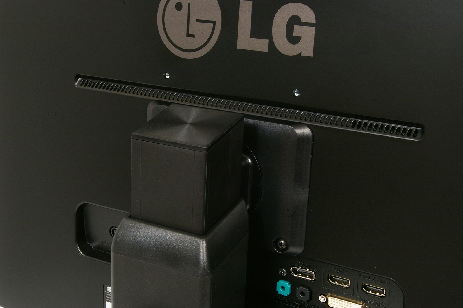

Mivel e modell az EB sorozat sarja, így megkapta az állítható magasságú állványt, mely 0-120 milliméteres tartományt jelent, ám pivot vagy jobbra-balra forgathatóság ez esetben sincs. Az állvány és a talp egyébként leszerelhető, így megfelelő konzollal falra is felaggatható a kijelző. A hátoldalt vizsgálva a színeltérésen kívül látható, hogy a kábelek ízléses elvezetésére szolgáló, pattintós kábelkötegelő alkalmatosságról sem kell lemondani, de ezt külön kell felcsavarozni.
A dobozban egyébként találunk még egy többször használatos kábelkötegelő szalagot, szükség esetén ez is bevethető. Továbbra is a hátoldalon – és ezzel már érintjük a technikai paramétereket – találhatók a csatlakozók, kicsit más elrendezésben, mint a nagyobbik testvéren. Ezt az átdolgozott állvány indokolja. Némi butítás, hogy az USB elosztó nem mindegyik portja támogatja a 3.0-s szabványt, a töltésre is használható csatlakozó ugyanis csak 2.0-s. Analóg képbemenet nincs, de van dupla HDMI MHL-kompatibilitással, DisplayPort1.2 és DVI is, plusz az elmaradhatatlan analóg hang ki- és bemenetek – azaz a beépített hangszóróról sem kell lemondani.

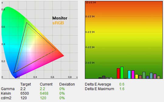

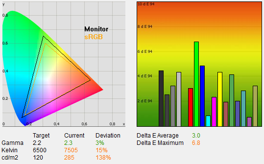

Az EB53-ban is megmaradt a hardveres kalibrálás lehetősége, pedig ennek elvételével még tovább butíthatták volna a kijelzőt, de nem tették, ahogyan a kép négy részre osztását segítő 4 Screen Split, valamint a több bemenet egyidejű kezelését lehetővé tevő Dual Link Up is változatlanul támogatott. Ahogyan a múltkor, úgy most sem tudtuk kipróbálni a saját hardveres kalibrálást kompatibilis eszköz hiányában, de egy gyors kalibrálást megejtettünk saját eszközünkkel, melyek eredménye az alábbi képen látható (mellette a dobozból kivett, módosítások nélkül végzett első mérés). Gyári állapotban 920:1 kontrasztarányt mértünk, kalibrálás után az eredmény 840:1 körül alakult.
