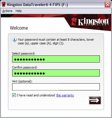

A DataTraveler 6000 számítógépbe dugásakor két új meghajtó jelenik meg. Az egyik csak olvasható optikai meghajtónak tűnik, erről indul el az eszköz beléptető szoftvere, ami Windows mellett OS X-szel (10.5-ös verziótól fölfelé) is kompatibilis. Megadhatjuk belépési jelszavunkat, aminek kötelezően tartalmaznia kell kis- és nagybetűket, illetve számokat. Ezután kitölthetünk egy felhasználó adatlapot, és máris hozzáférünk a másik meghajtóhoz, a valódi tárterülethez. Belépéskor tíz próbálkozás adott a helyes jelszó eltalálására. Ha ez nem sikerül, akkor a pendrive törli adatterületének tartalmát, és visszaáll gyári állapotába, ekkor új jelszót adhatunk meg. Tehát ha ellopják a DataTraveler 6000-et, akkor ugyan nem férnek ugyan hozzá a rajta tárolt adatainkhoz, de a tolvajnak lesz egy jó kis pendrive-ja.

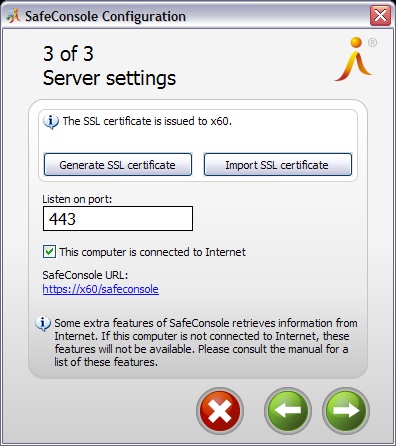

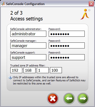

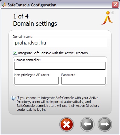

Az első indításához tehát mindenképpen szükségünk van SafeConsole kiszolgáló szerverre, amit a BlockMaster oldalán szerezhetünk be regisztráció, majd megfelelő pénzösszeg leszurkolása vagy – mint esetünkben – a próbaverzió kiválasztása után. Kapunk egy telepítőt, amit a megfelelő, hálózatba kötött szerverünkre telepíthetünk és konfigurálhatunk. Amikor már fut a szolgáltatás, elég a hálózatba kötött valamelyik számítógépbe bedugni a DataTraveler 4000 M-et, és máris életre kel a hatezreséhez hasonló, jelszómeghatározó rendszer. A szerveralkalmazás egyik alapfunkciója, hogy megszabhatjuk, milyen komplexitású (hosszúság, extra karakterek stb.) legyen ez a jelszó. Inicializáláskor a pendrive belekerül a szerver adatbázisába, és innen folyamatosan nyomon követhető „útja” a hálózatban, hogy melyik gépre mikor csatlakoztatták, és milyen műveleteket hajtottak vele végre.
