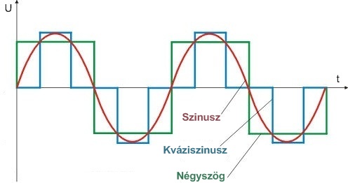

A szünetmentes tápegységek közül az otthoni PC-khez leggyakrabban vásárolt alsó- és olcsóbb középkategóriás modellek akkumulátoros üzem során a hálózati árammal jelalak szempontjából is teljesen megegyező szinuszos jel bonyolultabb előállítása helyett vagy közelített szinuszt, vagy négyszögjelet továbbítanak a kimenetükön. Ez a UPS-re csatlakoztatott berendezések (jellemzően számítógép és monitor) számára többnyire nem jelent gondot, ellenben a modernebb tápegységekben található aktív PFC (Power Factor Correction) áramkör működési sajátosságaiból komoly problémák adódhatnak. Márpedig a védeni kívánt PC-k sokszor ilyen APFC-s tápegységeket tartalmaznak, amelyek áramkimaradáskor szerencsétlen esetben azonnal kiüthetnek egy négyszögjeles UPS-t.
Különböző jelalakok egymáshoz viszonyítva
Ennek fő oka, hogy a számítógép tápegysége terheltségétől függetlenül a szünetmentes tápegységet periodikusan túlvezérli. Emiatt a UPS le is kapcsolhat, illetve nagyon szélsőséges esetben károsodhat is. A kialakuló terhelési viszony nem feltétlenül hosszú üzemet jelent, egy önteszt vagy pillanatnyi ingadozás során történő átkapcsolás is elegendő lehet az addig teljesen tünetmentes működés felborulásához. A probléma biztos elkerüléséhez egyetlen recept létezik: egy szabvány szinuszjelet kibocsátó UPS beszerzése. Ezek a típusok azonban gyakran aránytalanul drágák, használatuk otthoni környezetben legtöbbször nem rentábilis.
