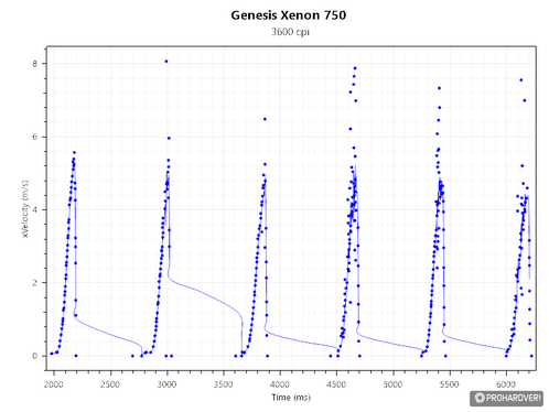

A szenzor teljesítményét továbbra is a jó öreg, magyar fejlesztésű OxyPlot MouseTester 1.5.3-as verziójával vizsgáltuk. Meglestük az alap cpi-beállítások mellett produkált perfect controlt, és a grafikonok a következőképpen alakultak:
Ahogy a képeken is jól látszik, a Genesis üdvöskéje – felbontástól függetlenül – nagyon szépen szerepelt, hiszen mindenhol 4,5 és 6 m/s között dolgozott, zömében 5-5,5 m/s közvetlen tőszomszédságában. Ez még a legalacsonyabb érzékenységgel játszó felhasználók számára is abszolút rendben van. Szerencsére manapság már egyre kevesebb olyan rágcsálót találunk (beleértve a kevésbé neves – de nem teljesen dzsunka! – gyártók palettáját is), ahol komolyabb perfect control gondok adódhatnak, de az ördög nem alszik, így nekünk sem szabad restnek lennünk!
Az USB frekvencia szintén korrektül tartotta magát, kellemes eredmények születtek, nincs okunk panaszra. Legvégül a dadaista művészek ihlette Paint-délután volt napirenden, melynek során a tradicionális krikszkrakszolást ejtettük meg.
Úgy gondoljuk, nem mondunk újat azzal, ha kijelentjük, hogy 1200, illetve 2400 cpi-n volt a legkényelmesebb, legirányíthatóbb a kurzor útja, de meglepetésünkre még a 3600-as szint is kordában tarthatónak bizonyult. Felette már jöttek a nehézségek, s bár olyan anomáliákkal, mint jitter, smoothing, netán érezhető angle snapping/prediction, nem találkoztunk, nem láttuk értelmét a 7200 cpi feletti régiók kipuhatolásának.

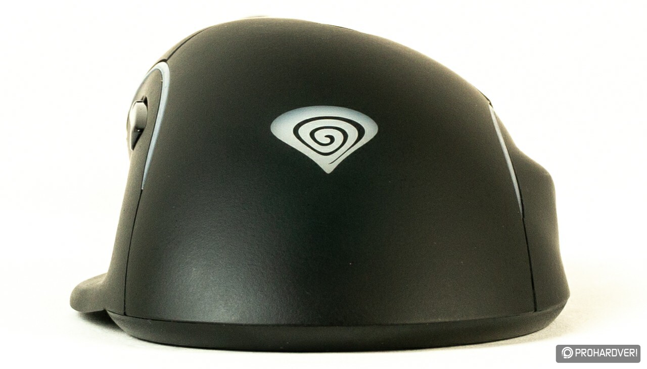

A kábel sajnálatos módon elég gyatra, mivel túl merev (képeinken látszik is természetellenes kókadozása), de legalább van rajta kábelharang. Teflontalpakból is találkoztunk már igényesebb implementációval, ám a tartalék szett kicsit enyhít a helyzeten. A fények állapotjelző része (tehát a görgő és a brand logó világítása) nagyon nem lett homogén, az erre kényesebbek húzhatják rá a szájukat.
