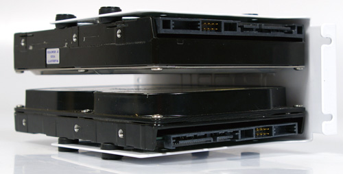

A szerelést a merevlemezekkel kezdtük, amiket nagyon okosan rezgéscsillapító betétekre ültettek. Az egyes tárak között éppen annyi hely van, hogy az első ventilátorok keltette légáramlat szépen áthaladhasson.

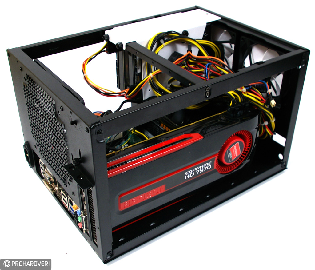

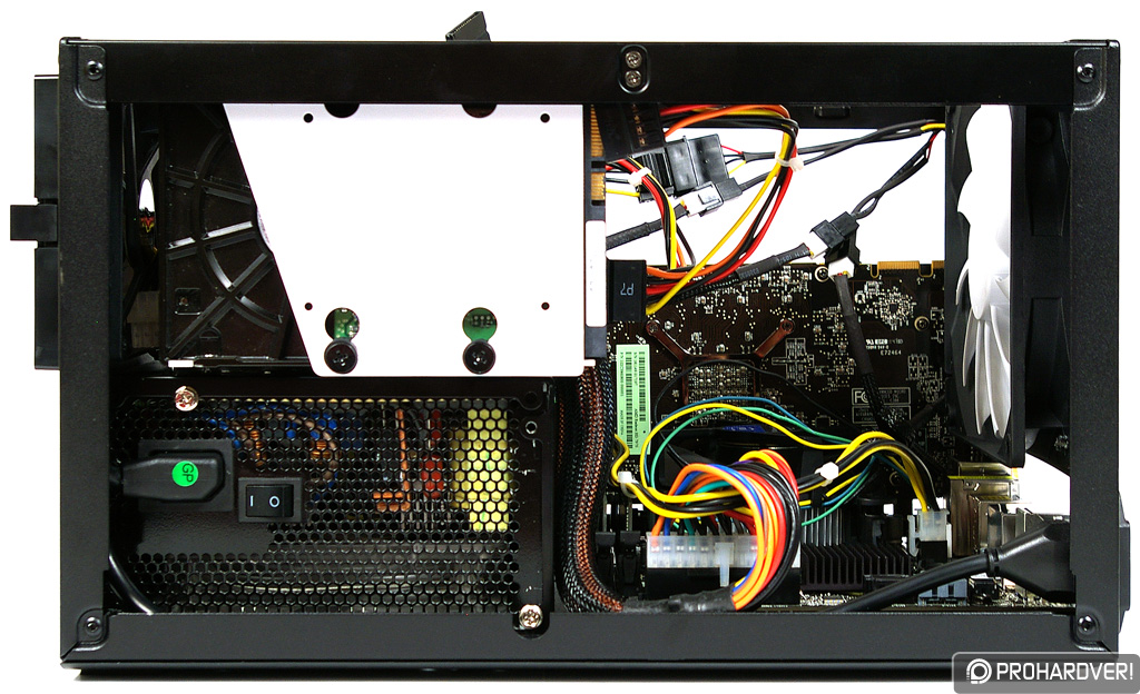

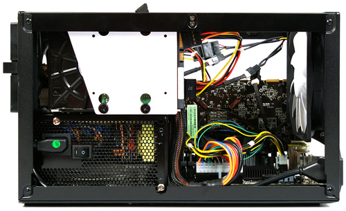

Az alaplap beszerelésével sem volt gond, amikor viszont betettük mellé átlagos hosszúságú vezetékkel ellátott tápunkat, a ház teljesen tele lett.

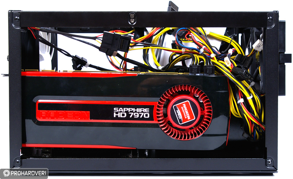

Azért a hatalmas Radeon HD 7970-et még belepasszíroztuk valahogy, de a táp kábelei miatt további merevlemezek beszerelése már lehetetlen küldetésnek bizonyult. Persze, egy rendszer SSD-nél és egy nagy háttértárnál többre keveseknek van szüksége.
Szerencsére az előlap mögötti szardíniahelyzet nem nyúlt át a processzor környékére, ha akartunk volna, betehettünk volna valami behemót hűtőt, de mi megelégedtünk a Core i3-3220-hoz mellékelt diszkrét gyári darabbal. Vívtunk még egy sort a különböző SATA-, ventilátor- és előlapi kábelekkel, melyek egy része nem is látszik az alábbi képen. Az biztos, hogy moduláris táppal könnyebb dolgunk lesz, de hat merevlemez és a táp rendes bekábelezése még rövidebb grafikus kártya mellett is problémás lehet.
