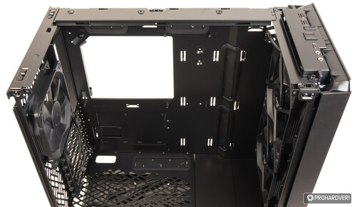

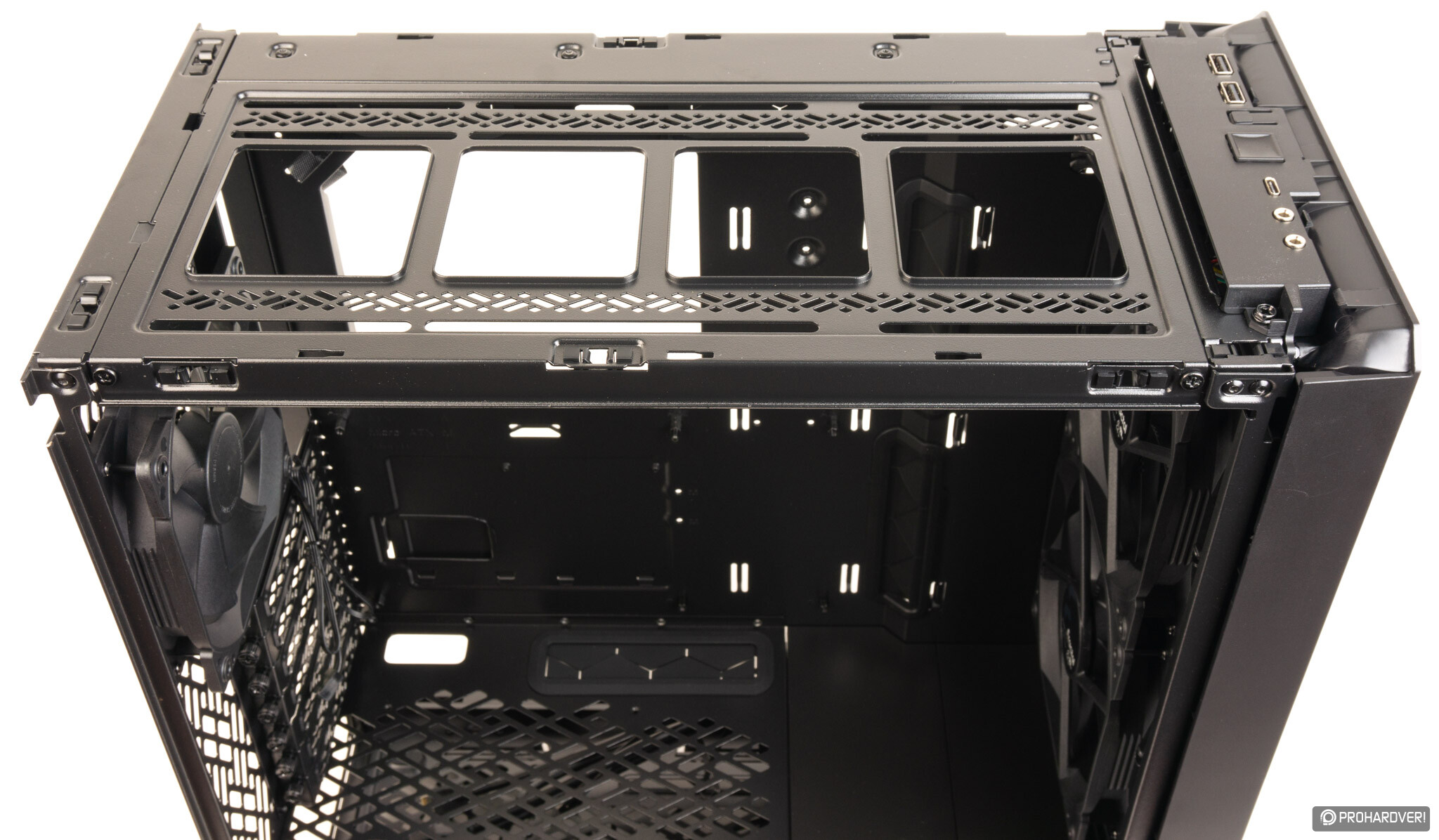

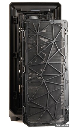

Ahogy az az előző oldal leírásából kiderült, a ház belseje minden oldalról viszonylag könnyen megközelíthető, az oldallapok és a tetőlemez egyszerűen lepattintható, az előlapot pedig kinyitás után csak le kell akasztanunk zsanérjairól.

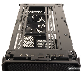

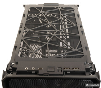

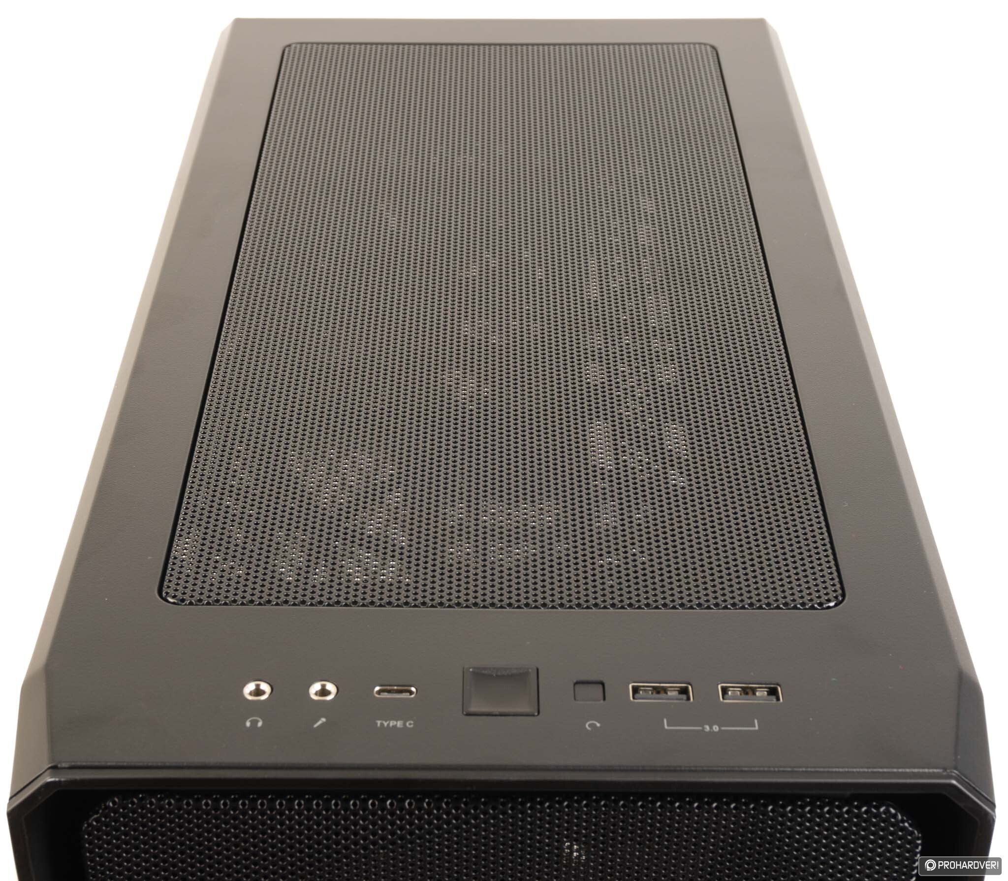

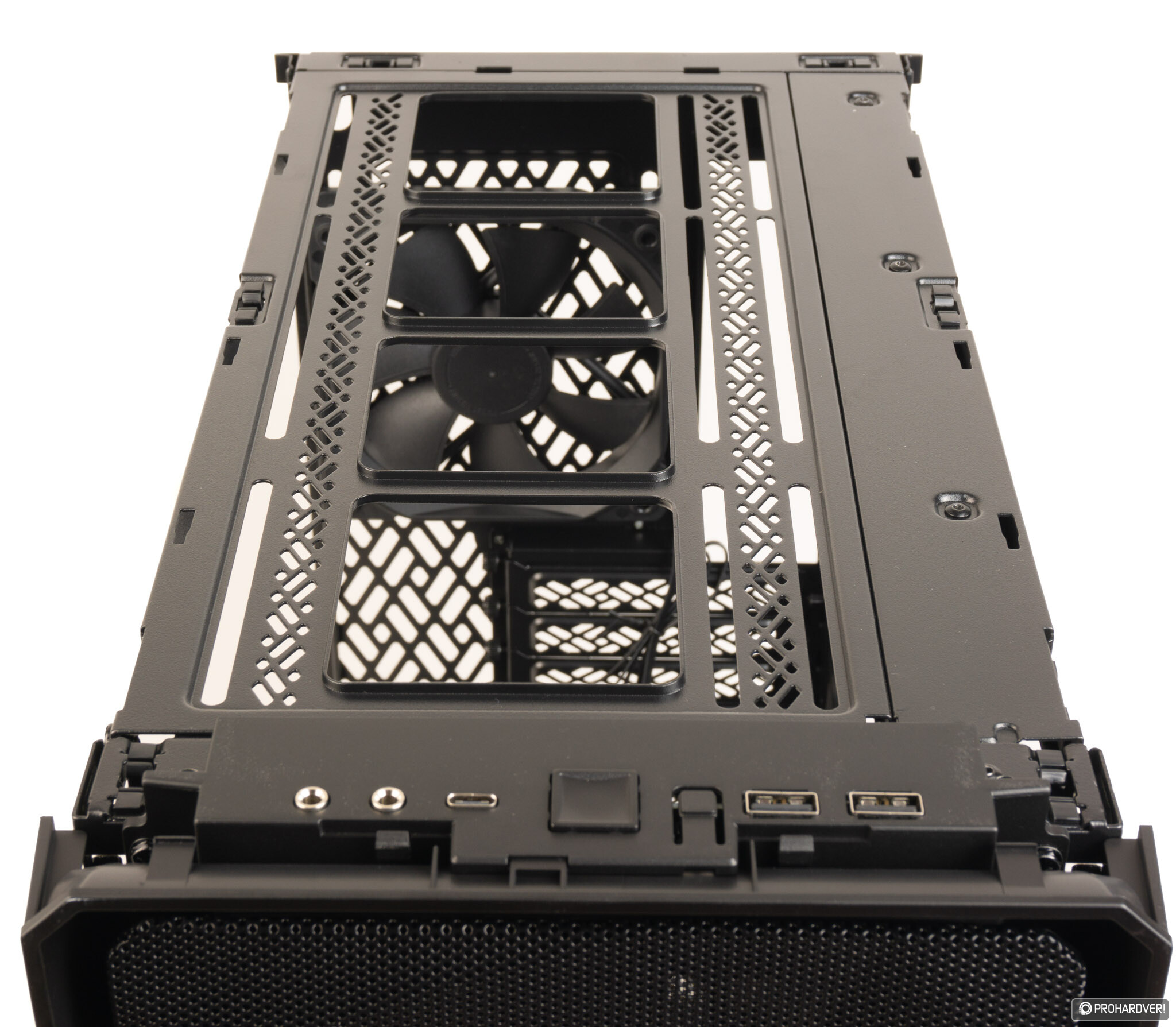

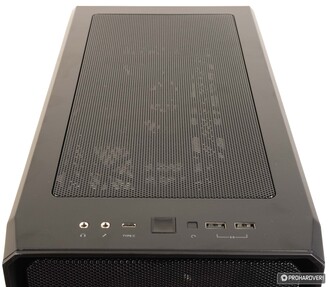

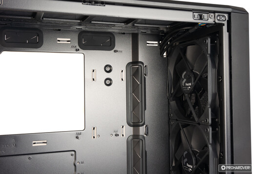

A tető nyithatósága nem áll meg a burkolóelem lepattintásával, ugyanis miután azt, illetve az alatta elterülő porszűrőt is kiiktattuk, hozzáférünk a ventilátorok és radiátor rögzítésére szolgáló konzolhoz, amit két csavar oldása után kicsúsztathatunk a helyéről, ezzel nagyobb teret biztosítva a kezünk számára az alaplap felső szekciójának szerelésekor.

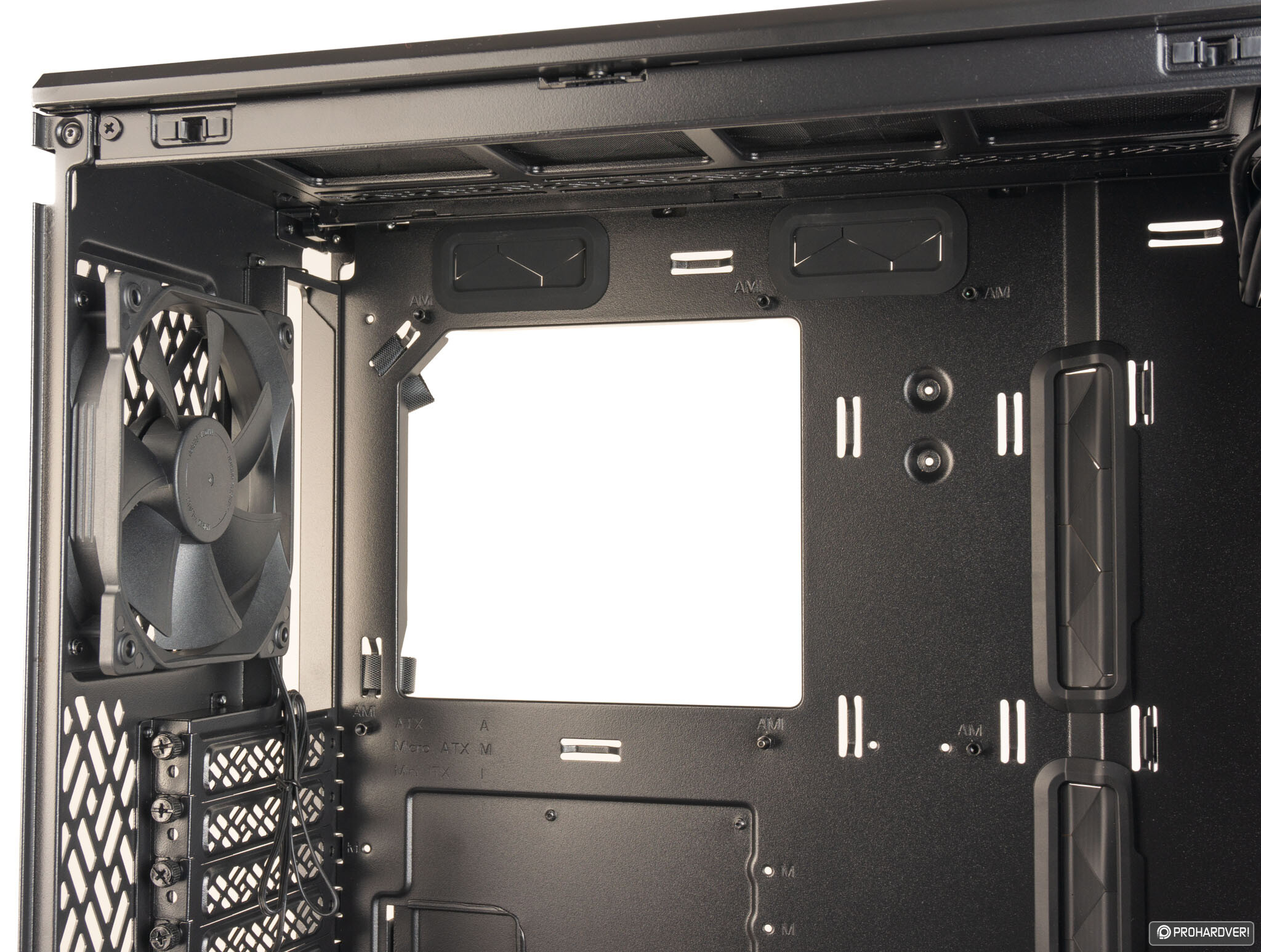

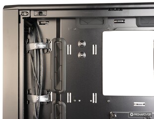

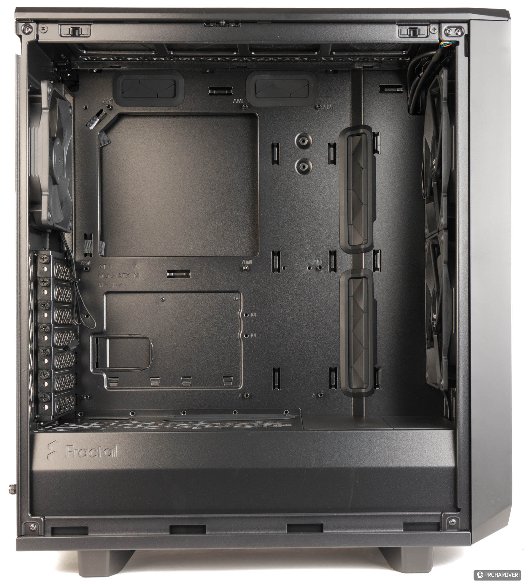

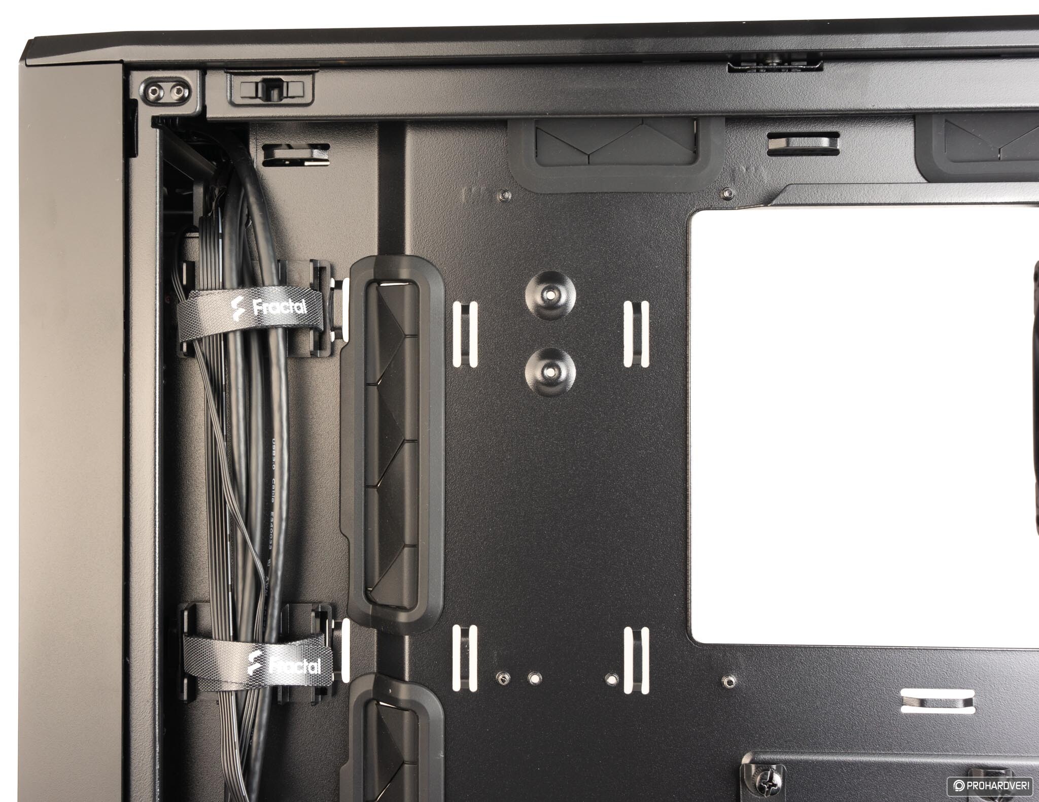

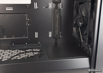

A két részre osztott beltér többi részén is egymást érik a szerelést könnyítő megoldások, ilyen például az alaplap kamrájában található, a processzorhűtő utólagos rögzítését segítő szerelőablak, a nagyméretű, gumival bélelt kábelvezető csatornák, a tépőzáras kábelkötegelők, valamint a gyorskötözőkhöz tartozó rögzítőszemek.

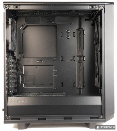

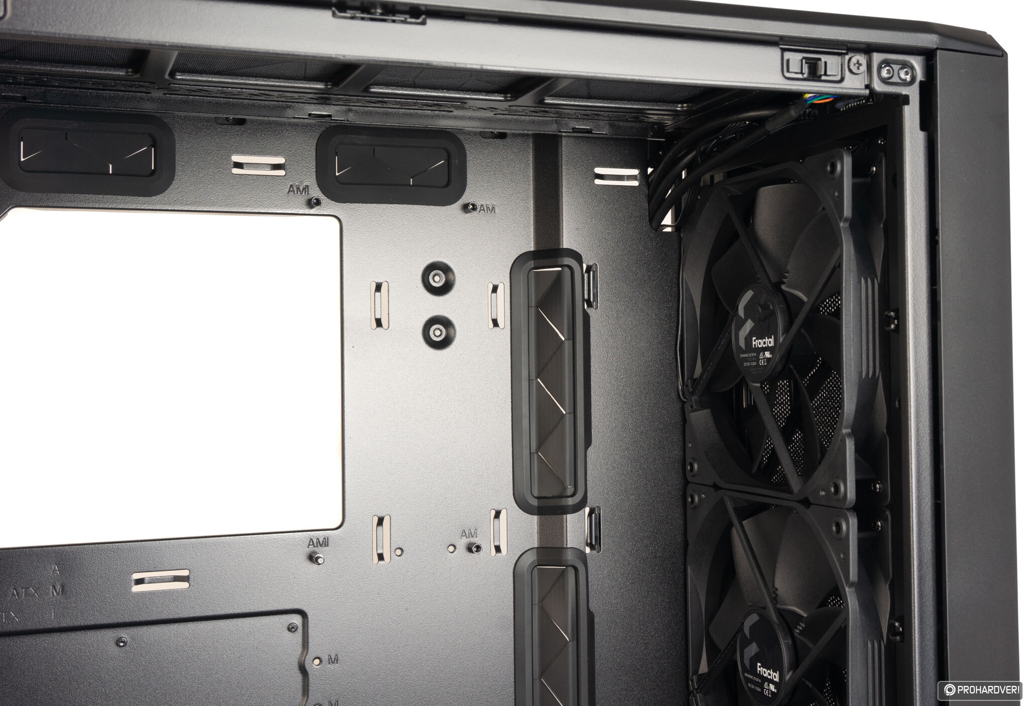

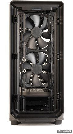

A legtöbb hely természetesen a ház felső kamrájában van, ahol a maximum ATX méretű alaplapba maximum 169 mm magas processzorhűtő és 360 mm hosszú grafikus kártya szerelhető – bár utóbbi a ház gyári állapotában nem pontos adat, hiszen ez az érték előlapi ventilátorok használatával 341 milliméterre csökken. Három légkavaró is beletartozik a vételárba, melyek közül két, 140 milliméteres példány elöl, míg a harmadik, 120 mm átmérőjű darab a hátoldalon kapott helyet. Természetesen ezek helyzete szabadon változtatható, illetve a rendszer további ventilátorokkal vagy akár radiátorokkal tovább is bővíthető, a pontos lehetőségeket a specifikációs táblázatban részletezzük.

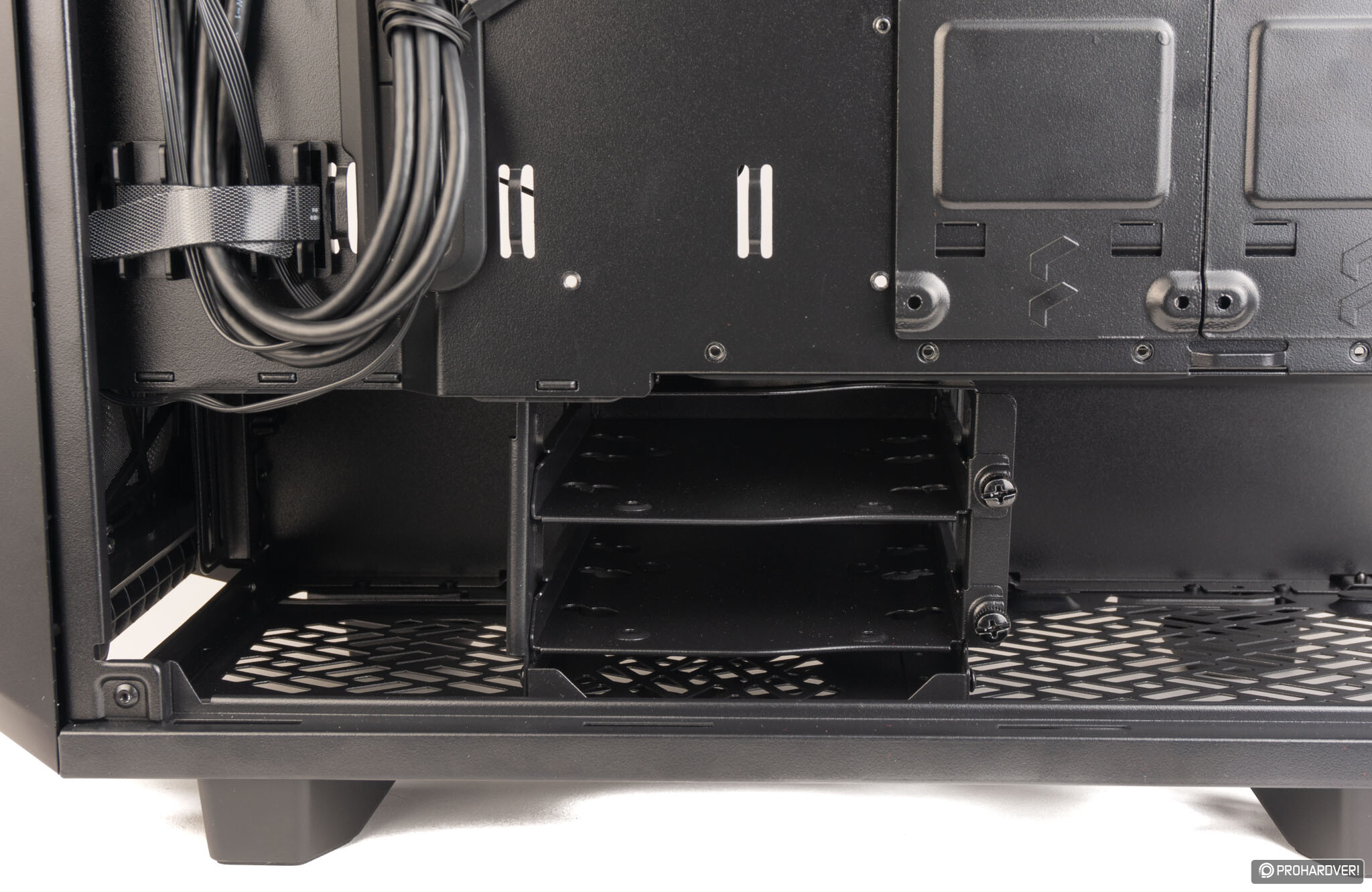

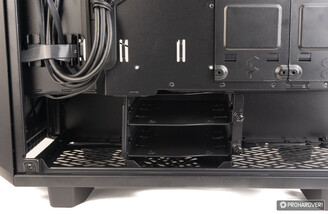

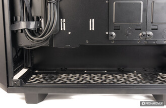

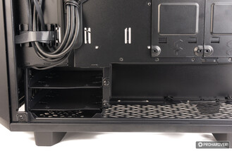

A beltér másik fontos területe az alsó, hátulról megközelíthető kamra, ahol a tápegységen kívül két 3,5 vagy 2,5 hüvelykes meghajtó számára is van hely. Az adattárolókat egy mozgatható keretre tudjuk felcsavarozni, ha pedig erre egyáltalán nincs szükségünk, az alulról hozzáférhető csavarokat kitekerve akár el is távolíthatjuk azt. Ez nem csak kábelrendezési okokból megfontolandó, hanem azért is, mert a ház aljában lehetőségünk van egy 120 milliméteres ventilátor beszerelésére is.

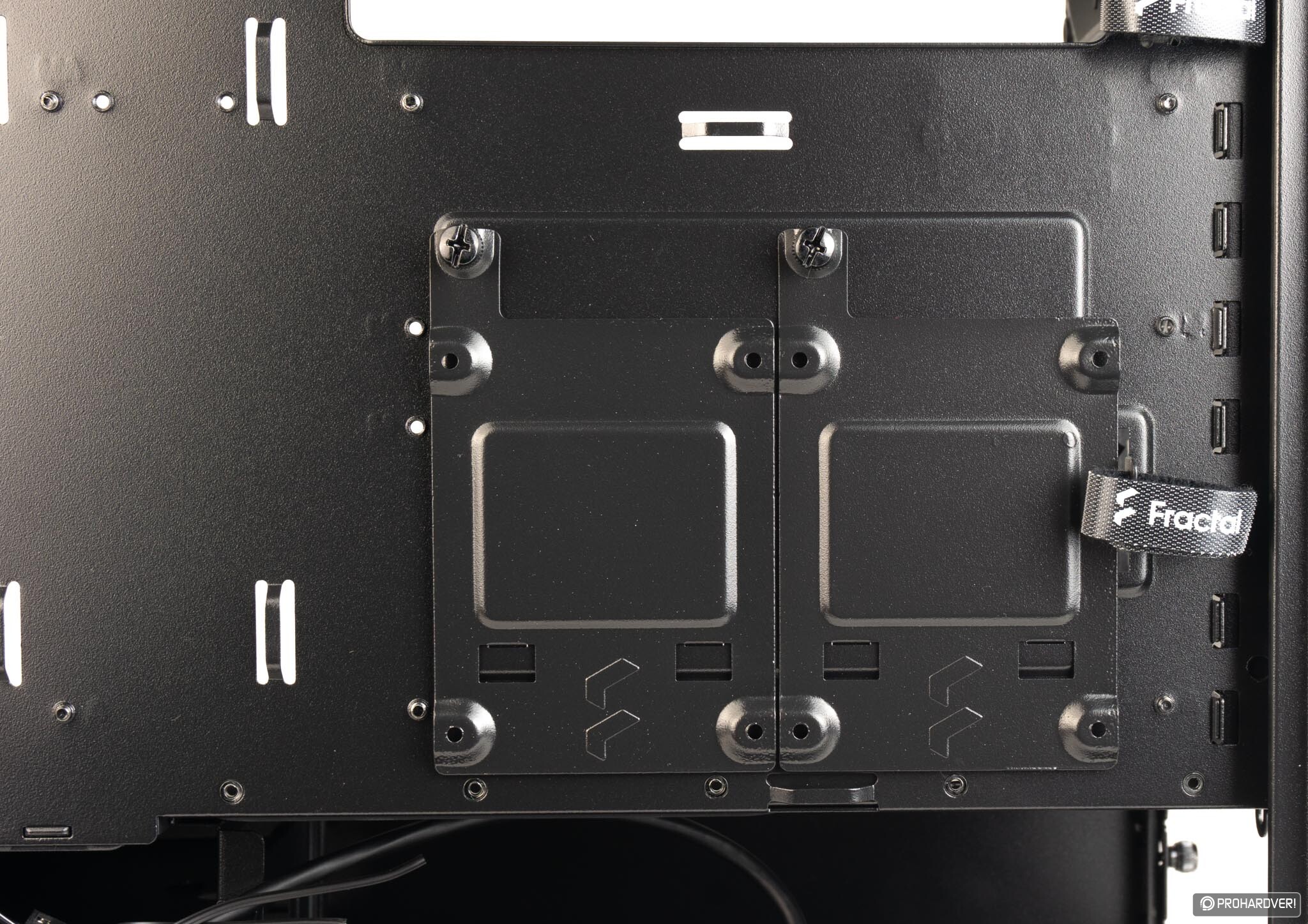

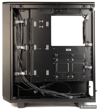

Az alaplaptálca hátoldala nem csak a már említett, tépőzáras kábelrögzítők miatt érdekes, hanem a két lecsavarozható keret miatt is, amelyekre további két 2,5 hüvelykes meghajtót tudunk felerősíteni.
A két kamrát egy acélból készült takarólemez választja el egymástól, amelynek ráadásul nem csak esztétikai, hanem funkcionális szerepe is van. A hátoldalhoz közelebbi felén található rácsra például átszerelhetjük az SSD-k rögzítőkereteit, ezzel jobban szem elé téve a dizájnosabb meghajtókat, míg az előlaphoz közelebbi oldalon található két darab, kipattintható műanyagelem radiátorok használatakor vagy a merevlemezkeret felülről történő eltávolításakor kaphat fontos szerepet.
