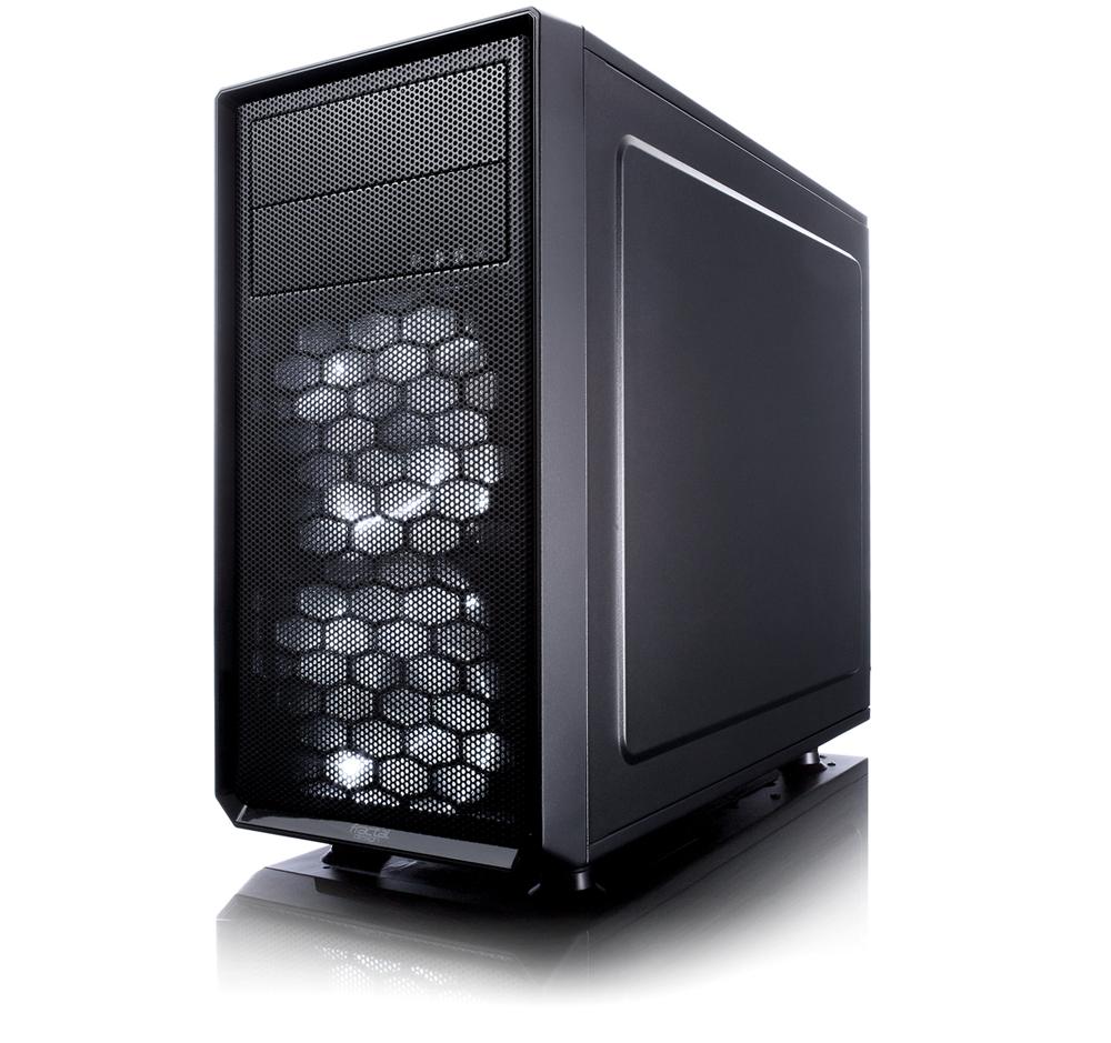

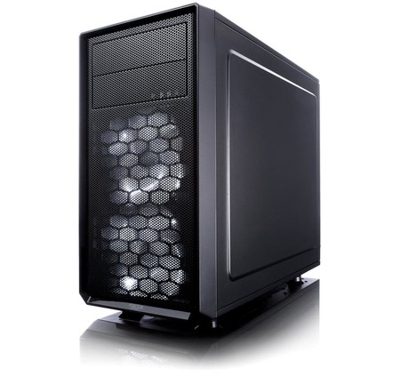

A svéd cég a minimalista dizájnról ismert, és a Focus G Mini sem változtat ezen, a ház mentes a csicsáktól, de azért kapott annyi egyediséget, hogy könnyű legyen felismerni. Jelen esetben ez a keretébe enyhén besüllyesztett előlapot jelenti, amely több funkciót is ellát: szűri a mögötte található ventilátorok által beszívott levegőt, illetve érdekesebbé teszi ezeknek a gyárilag beszerelt, fehér LED-ekkel ellátott példányoknak a fényét. A Focus G Mini kivitele egyébként jó, nincsenek sorják, az élek szépen eldolgozottak, a spórolás a kidolgozáson nem vehető észre, az anyagválasztáson viszont már igen, az acéllemezek vékonyak, és ez nemcsak a tömegben, de a szilárdságban is érezhető.
Az előlap alsó felén a Fractal Design felirat töri meg a vékony, fényes kávát, míg a felső részen két olyan elemet találunk, ami az utóbbi időben mintha kihalt volna: két 5,25”-es nyílást az optikai meghajtók számára. A ki- és bekapcsoló gombok, a visszajelző LED-ek, illetve a csatlakozók (2 db Type-A USB és két 3,5 mm-es jack) az előlap tetejére – jobban mondva egy attól fizikailag elkülönülő, de optikailag azzal egy egységet alkotó elemre kerültek. Itt nem leszünk túlzottan elkényeztetve, lévén a két USB konnektor közül csak egyik 3.1-es, a másik sima 2.0-s sebességre képes vezetékezést kapott.
Az előlapba fémrácsból és habszivacsból álló szűrés is került, ez sajnos külön nem vehető ki, tisztításához le kell kapni a teljes előlapot, majd jöhet a porszívó mindkét oldalról – ilyenkor hasznos az, hogy a csatlakozók és gombok nem ide tartoznak, nem kell a kábelek miatt óvatoskodnunk.

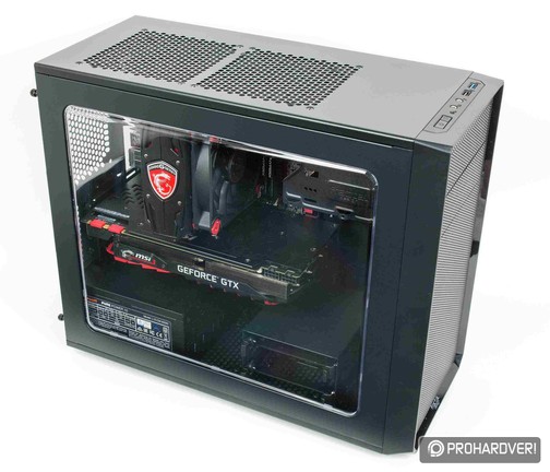

A két oldalpanel szerencsére nem csúsztatós, hanem oldalra kihajtós kialakítású, így könnyű velük dolgozni, ráadásul a hozzájuk tartozó csavarok is lyukakban maradó megoldásúak, nem vesznek el. Mind az átlátszó bal, mind a teli fém jobb oldalajtó extra kidudorodással rendelkezik, ami növeli a stabilitást, illetve a kábelek és a CPU-hűtő számára rendelkezésre álló helyet.

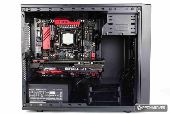

A gép belsejében nem találunk izgalmakat: az alaplapi tálca microATX és Mini-ITX lapokra van felkészítve, hátoldalán, a tápegység magasságában pedig egy SSD-t számára alakítottak ki helyet. Ezt nem vitték túlzásba, tulajdonképpen csak négy csavarhelyről van szó, amelyeket ráadásul a tápegység is takar, így az ide szerelt eszközt csak a táp kivétele, kifordítása után tudjuk cserélni.
A tálca kivágása egyébként kellően méretes, a hűtő szerelését nem akadályozza, a kábelek átvezetésére szolgáló kivágások is alapvetően jó helyekre kerültek. Bár az árba az éleket takaró gumik nem fértek be, a peremek nem élesek.
Az említett SSD-n túl adattárolók számára két „ketrec” került a Focus G Minibe: az alsó, egyébként kiszerelhető tartóba kihúzható műanyag fiókokkal két 3,5 vagy 2,5 hüvelykes eszközt telepíthetünk, a felsőbe pedig két 5,25 hüvelykes meghajtó fér.
A 3,5/2,5”-es meghajtók számára készült fiókoknál az előbbi egységeket csavar nélkül, gumiba préselt pöckökkel tudjuk rögzíteni, ami segít a rezgések csillapításában, a 2,5”-es alkatrészeknél maradnak a csavarok.
A tápegység a szokott módon alulra kerül, a rezgések esetleges csillapítását pedig négy gumitappancs végzi, külön kamrát azonban nem alakítottak ki számára.
Hűtésként gyárilag két darab, az előlap mögé beszerelt ventilátort kapunk, mégpedig a cég saját Silent Series LL 120 mm-es LED-es modelljét, amely sima 3 tűs csatlakozóval rendelkezik, és 1000 rpm fordulatszám mellett 15 dBA zajszintet és 65 m3/h légáramot ígér. Ezeken felül a felső panelt felkészítették még további két darab, 120 vagy 140 mm-es ventilátor fogadására, illetve hátra és alulra is kerülhet egy 120 mm-es példány.

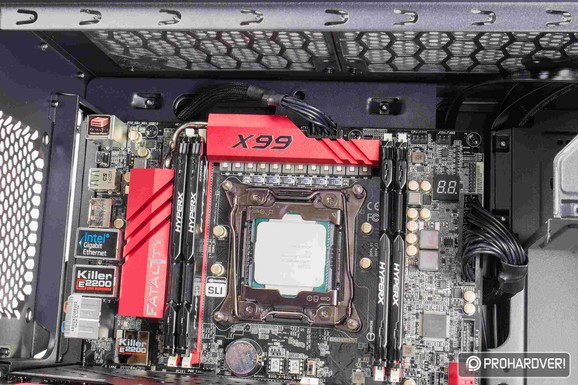

A Focus G Mini tesztjéhez kapóra jött új CPU-hűtő/VGA tesztrendszerünk, ami a microATX méretű ASRock Fatal1ty X99M Killer alaplapra épül. Ehhez az MSI GeForce GTX 1080 Ti Gaming X videokártyát és az MSI Core Frozr L hűtőt párosítottuk.
Szerencsére a Fractal Design mérnökei nem ma kezdtek kisméretű házakkal foglalkozni, így a szerelés tulajdonképpen eseménytelen volt, nem kellett erőlködni sehol, minden alkatrésznek maradt hely, és a kábelek elvezetését is könnyű volt megoldani.
Egy apró hibába ugyanakkor belefutottunk: az alaplap felső élénél – a tesztelt összeállításnál legalábbis – kevés volt a hely ahhoz, hogy ide egy 140 mm-es ventilátort elhelyezhessünk.
Aki igényesen szeret dolgozni, az a kábeleket is igyekszik elrejteni. Ezzel a Focus G Mini esetében nem lesz gond, a kidudorodó oldallap és az alaplapi tálca között bőven marad hely a vezetékezés eltüntetésére, még a 24 tűs ATX kábelt is behajtogathatjuk.
Az összeszerelt gépnél ellenőriztük a zajcsillapítást is, amire egy 64 dBA hangerejű „zajt” előállító fehérzaj-generátort használtunk. Ezt a gépházba betéve azt tapasztaltuk, hogy 61,9 dB-re csökkent a hangereje – a különbség gyakorlatilag alig hallható. Nagyon azért nem lepődtünk meg: egyrészt a Focus G Mini tele van lyukakkal, hiszen nem a zajcsillapítás, hanem a megfelelő szellőzés volt a cél, másrészt pedig az olcsóság oltárán a rezgéscsillapítást is feláldozták, azaz az oldalpanelek belül is teljesen csupaszok, halk gépet itt csak halk komponensekkel kapunk.
A jó szellőzés ugyanakkor a hűtésnek segít, méréseink szerint a nyitott tesztágyhoz képest csak 2-3 fokkal volt melegebb a CPU és GPU a Focus G Miniben a két gyárilag beépített ventilátort használva. Ez persze nem csoda, hiszen az egyik pont a CPU, a másik pont a GPU felé fújta a kintről beszívott levegőt.
