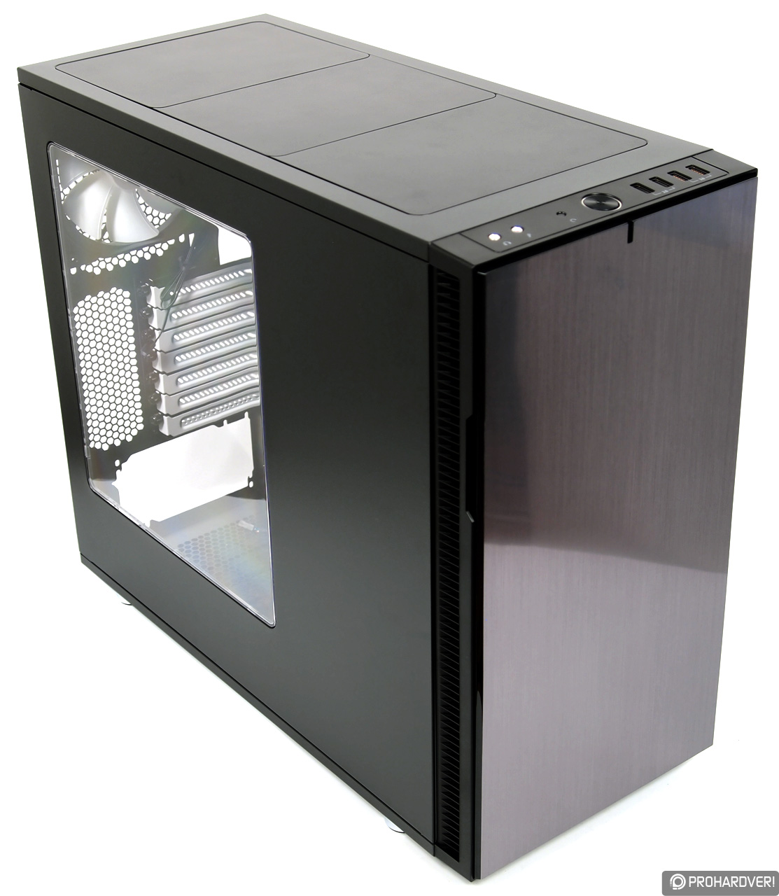

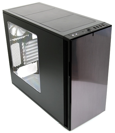

Mint korábban, ezúttal is forradalmi újítások helyett a fokozatos fejlesztésre szavaztak – a bevált recepten tényleg nem érdemes túl sokat változtatni. A Define R5 tehát elődeihez hasonlóan egy letisztult vonalvezetésű, minimalista, halkságra kihegyezett, okosan átgondolt miditorony. Hozzánk sötétszürke változata érkezett, amit Titanium névvel illetnek, emellett feketében és fehérben kapható. Mind a három színkombinációt kínálják oldalablakkal és a nélkül is, így összesen hat variáció közül választhatunk.
Mint az eddigi modelleknél, a Define R5 elején is hatalmas, szálcsiszolt fémbetétes, de amúgy műanyag vázas ajtó takarja el a homlokzatot, ami esztétikailag és hangilag jó, a szellőzésnek viszont annyira nem, mert a friss levegőnek az előlap oldalán végigfutó rácson kell bejutnia. Az ajtót kissé sután megszoruló műanyag és nem mágnes tarja zárva, ez ront egy kicsit a ház amúgy igényességet sugárzó karakterén. Annak viszont örülni lehet, hogy néhány mozdulattal megfordítható nyitási iránya.
Lecserélték az ajtó mögött lévő rácsot egy szellősebbre, ami az elődhöz hasonlóan egy mozdulattal kiszedhető, ha a benne lévő porszűrőt szeretnénk megtisztítani. Mögötte 140 milliméteres ventilátoroknak alakítottak ki helyet, egyet gyárilag be is építettek, de 120 milliméteresek rögzítésére is van itt lehetőség. Apró, de fontos részlet az ajtó felső pereménél diszkréten elrejtett, háromállású ventilátorszabályzó. Újdonság, hogy az ajtó belső oldalán és a többi nagy lemezen a korábbi szivaccsal ellentétben szövettel behúzott, bitumen zajcsillapító elemek vannak.

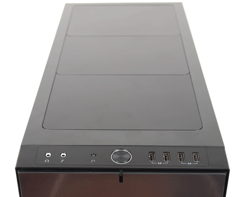

Mint a korábbi Define verzióknál, most is az előlapi panel tetején, a tető elülső peremére került a csatlakozópanel, melyen két-két USB 2.0 és USB 3.0 kapu, velük átellenben hang ki- és bemenet található, középen pedig a nagy bekapcsoló és a kicsi, (gyerek)biztonsági okokból nehezen megnyomható reset gomb terpeszkedik. Egyelőre nem lőjük le a poént, de érdemes megjegyezni a háromosztatú tetőpanelt.

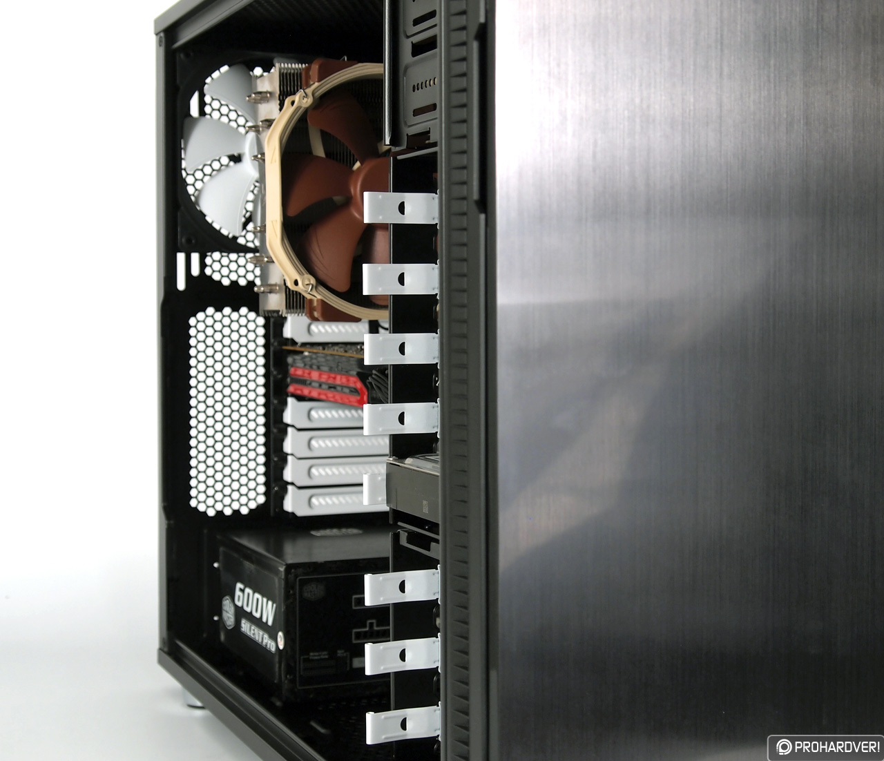

Nincs sok újdonság a Define R5 farán, de aki jól figyel és ismeri az elődöt, észreveheti, hogy hiányzik a többire merőleges bővítőkártyahely. Ügyesen állítható a beépített, 140 milliméteres ventilátor pozíciója, és ezen a részen 120 milliméteresnek is kialakítottak hasonló vágást. Kicsit beljebb, már majdnem a középvonalra került a táp, nyílásának arányaiból lehet látni, hogy a Define R5 elég széles, 230 milliméteres. Érdemes alaposabban megfigyelni az oldallapok rögzítését, ugyanis ez egy friss fejlesztés. Az alaplap felőli egy mozdulattal oldható/rögzíthető, a másik oldalon pedig a kézzel oldható csavarok meglazítva is a helyükön maradnak, nem esnek le, nem vesznek el – okos megoldás mindkettő!

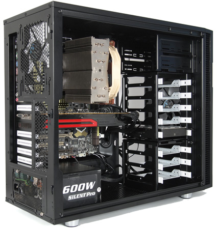

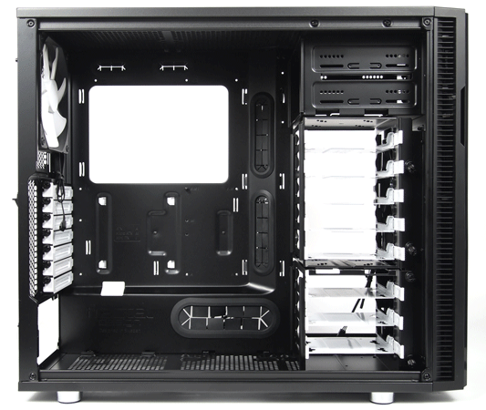

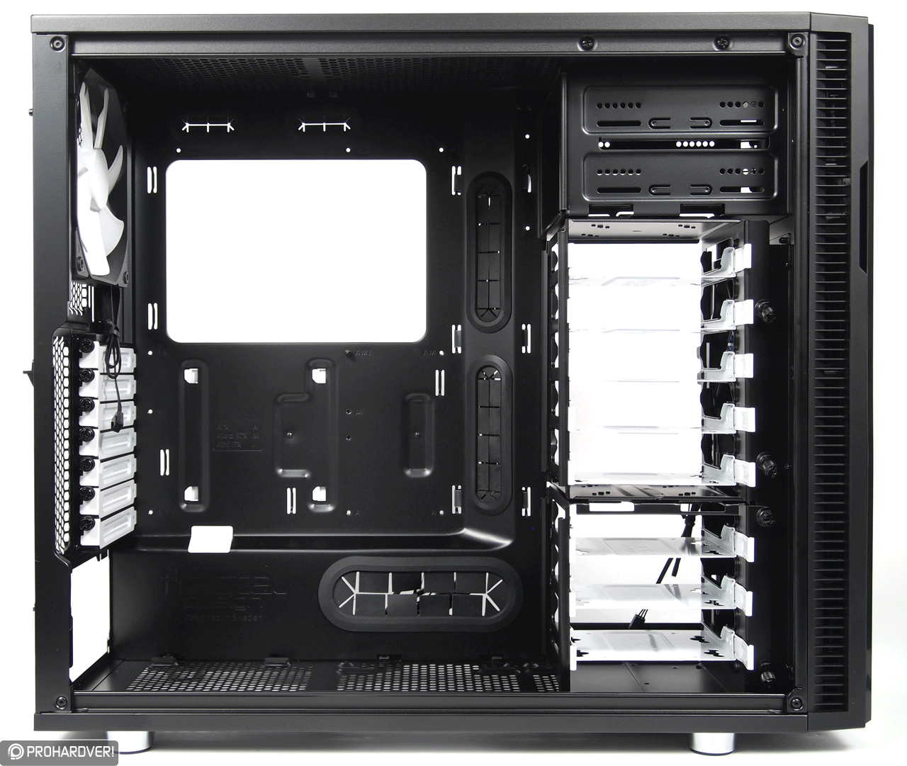

Első pillantásra a Fractal Design Define R5 belseje ugyanúgy néz ki, mint elődjéé, hiszen két nagy meghajtó, majd alatta 5+3 darab, 3,5 vagy 2,5 hüvelykes egységet fogadó állás látható, a táp alul van, az alaplaptálcát jól kivágták, a kábelezés pedig a (maradék) tálca mögött oldható meg.
Tüzetesebben szemlélve viszont azt fogjuk látni, hogy minden egyes részlethez hozzányúltak. A ház elejében már nem csak a felső öt darab 3,5 hüvelykes állás szedhető ki, hanem az alsó csavarok kioldásával (melyeket az alsó porszűrő mögött láttunk) a további hármas doboztól is megszabadulhatunk. Még egy kis csavarozással és szereléssel a két előlapi 5,25 hüvelykes állás is kiemelhető, így vágás vagy szegecsek fúrása nélkül is teljesen kiüríthető a váz.
Minek is? Természetesen vízhűtés-radiátor – mit radiátor, radiátorok – beépítéséhez. Előre legfeljebb 360 milliméteres, felülre – igaz laposabb kivitelben, de – akár 420 milliméteres, tehát három 140 milliméteres ventilátorral ellátott hőleadó is befér. Sőt, hátulra még egy 140-est tehetünk, ha pedig ez sem lenne elég, akkor alulra is berakhatunk legfeljebb 240 milliméterest. Több radiátorral is be lehet tenni a táp elé a három 3,5 hüvelykes tárat fogadó dobozt, a korábban látott, háromosztatú tető pedig részenként kipattintható.

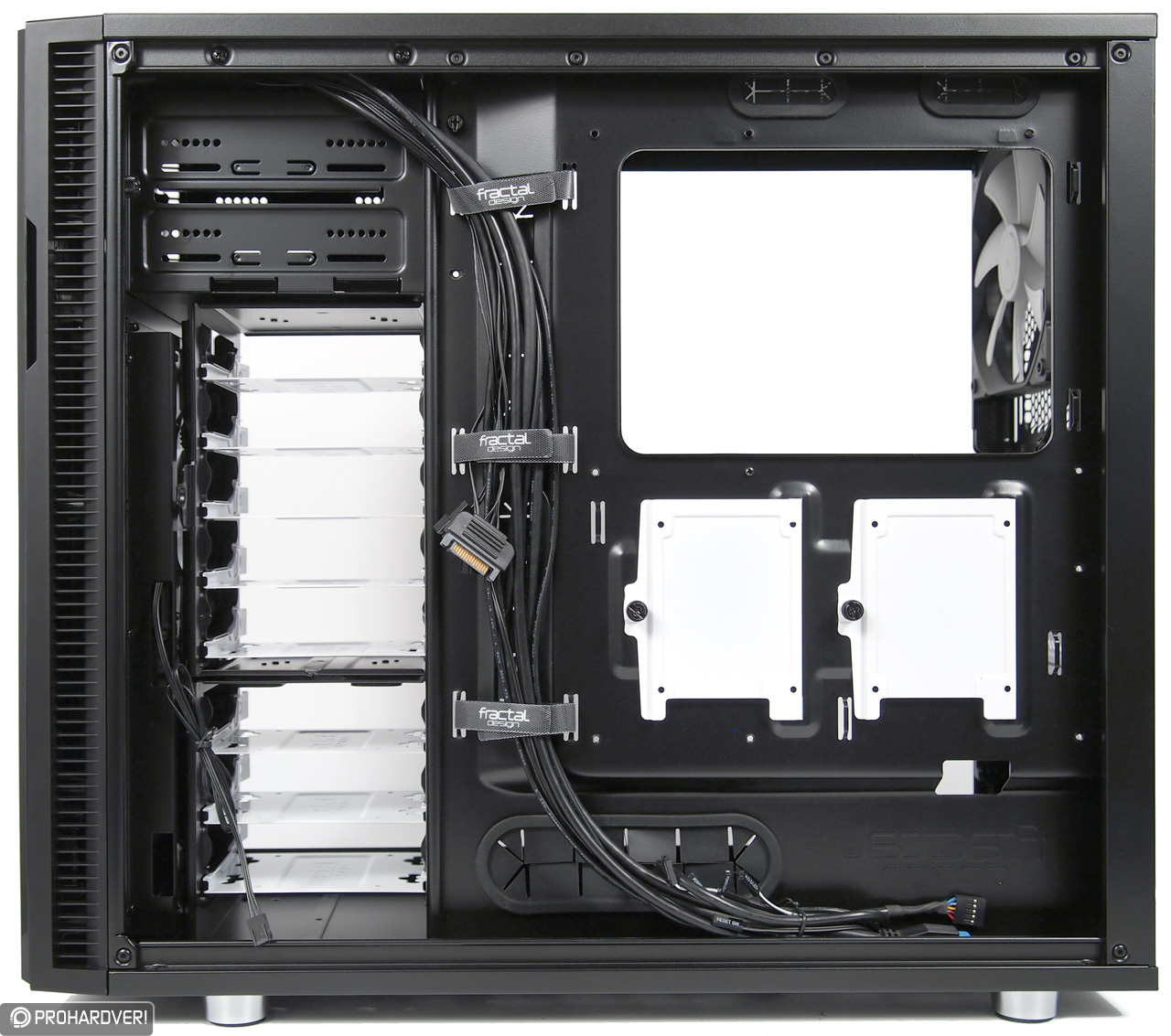

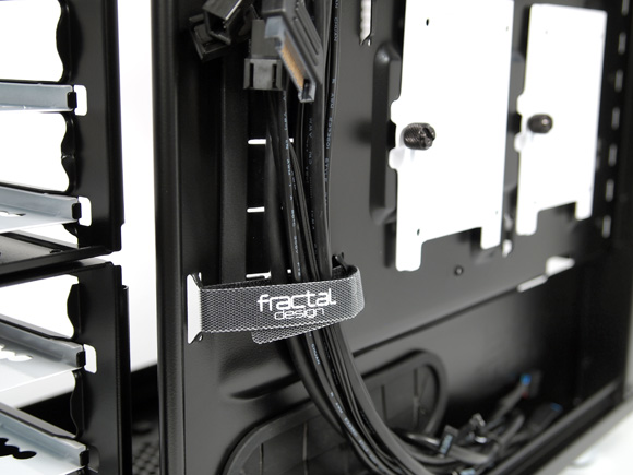

Komoly fejlesztés történt a másik oldalon is, az alaplaptálca mögött. Már a Define R4-nek is volt két 2,5 hüvelykes SSD-tartója, itt, de az R5-nél alaposan átdolgozták ezt a részt. Sokkal tágasabb a hely, az adattárakat pedig nem egyből a lemezre, hanem kis segédkeretekre tudjuk felcsavarozni, így SSD-cseréhez nem kell a komplett alaplapot kiszedni. Lejjebb, a táp magasságában és az alaplap előtti vonalban kiszélesedik a lemez mögötti tér, ráadásul tépőzáras kötegelőket is tettek ide, hogy kényelmesen el tudjuk vezetni a kábeleket.

Ahogyan a korábbi Define modelleknél, az R5 esetében is teljesen zökkenőmentes volt a szerelés. Az alaplaptartók mellé egy műanyag átalakítót is adnak, aminek segítségével csavarhúzóval is könnyen betekerhetőek. Alaplapból az ATX-es a legnagyobb, ami befér, a ház 230 milliméteres szélességének köszönhetően még a tágas tálca mögötti tér ellenére is 180 milliméter magas processszorhűtőt szerelhetünk be. Bár a merevlemezdobozok kiszedhetőek, még azokat benn hagyva is beférnek a legnagyobb mai grafikus kártyák, ugyanis 310 mm-es helyük van, ami a 3,5 hüvelykes állások kiszedésével 440 milliméteresre bővül.
Ha alulra beteszünk egy 120/140 milliméteres ventilátort, vagy a hátsó állásba tesszük a merevlemezdobozt, akkor is befér egy 170/190 milliméteres táp. Aki vízhűtésben gondolkodik, szerintünk akkor jár a legjobban, ha a tető alá és előre is betesz egy-egy 240 vagy 280 milliméteres, dupla radiátort, egyikkel a grafikus kártyá(ka)t, másikkal a processzort hűtve. Ilyenkor is megmarad a két 5,25 hüvelykes, a három 3,5 hüvelykes és az alaplaptálca mögötti két 2,5 hüvelykes meghajtóhely, ami bőven elegendő.
A leírás szerint az alaplaptálca mögött 20-35 milliméter van, mi is nagyjából ennyit mértünk. A tér éppen ott szélesedik ki, ahol kell, tehát alul és az alaplap előtt. Itt még akkor sem kell különösebben odafigyelnünk a kötegek elrendezésére, ha több grafikus kártyát és adattárat szeretnénk bekábelezni, mert tényleg fejedelmi a tér. Az előtelepített, tépőzáras kötegelőknek köszönhetően pedig nagyon könnyű rendet tenni itt.
