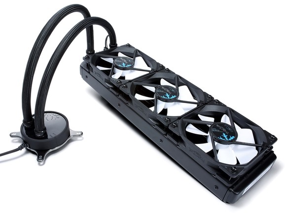

A Celsius S36 a kompakt vízhűtéseknél megszokottnak nevezhető módon, egy préselt kartonpapír dobozba hajtogatva érkezik. A dobozban megtaláljuk a támogatott foglalatokhoz szükséges rögzítőket, három fehérlapátos Fractal Design ventilátort és egy kevés dokumentációt, ami a felszerelés módjában igazít el bennünket.
Miután kicsomagoltuk a központi egységet, rögtön láthatóvá válik, hogy a Kelvinhez képest egész más eszközről van szó, ami egyébként az Asetek műhelyéből származik. A Fractal persze nem csak a dizájnba szólt bele, hanem változtattak az elektronikán is, de erre később részletesen is kitérünk.
(forrás: Asetek) [+]

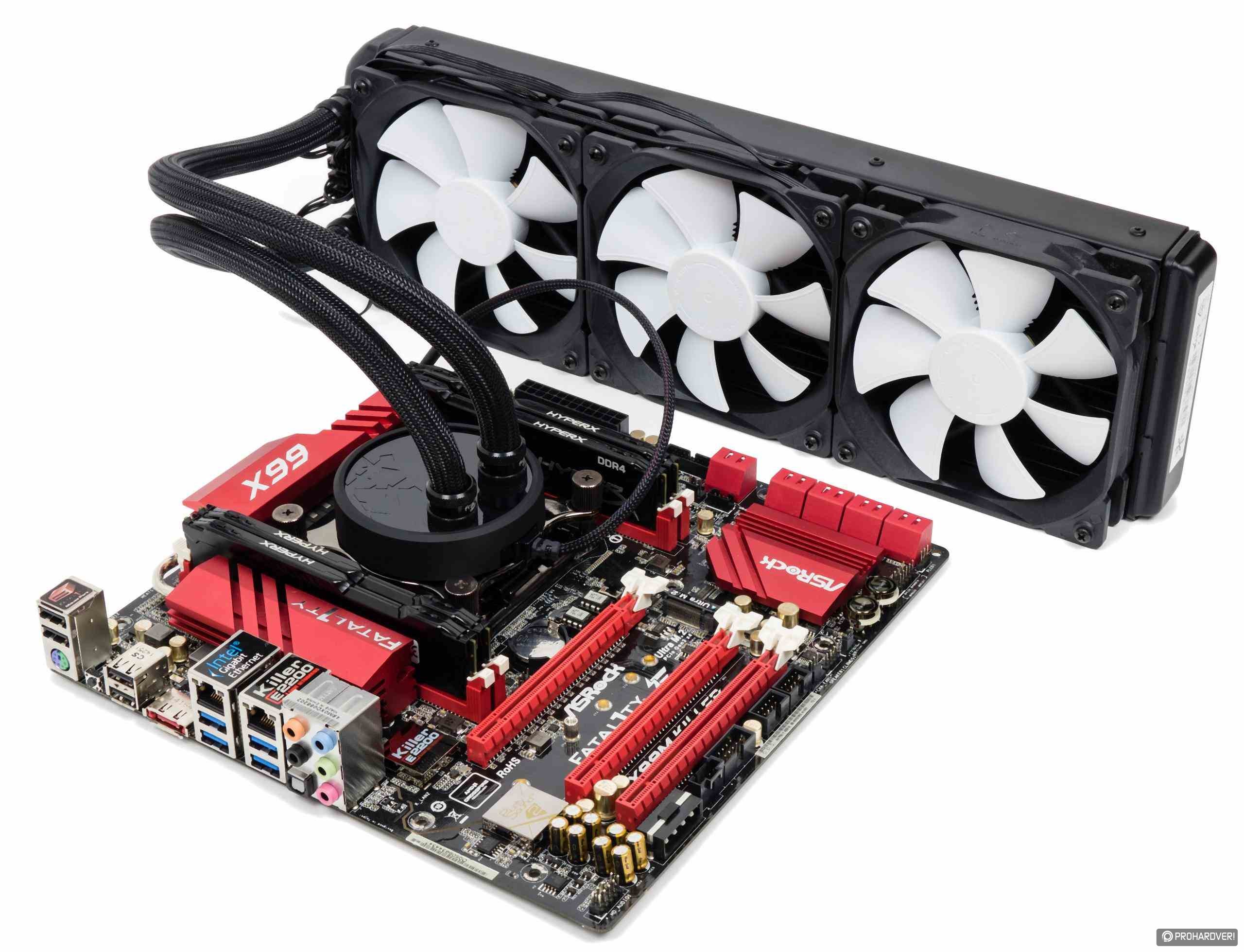

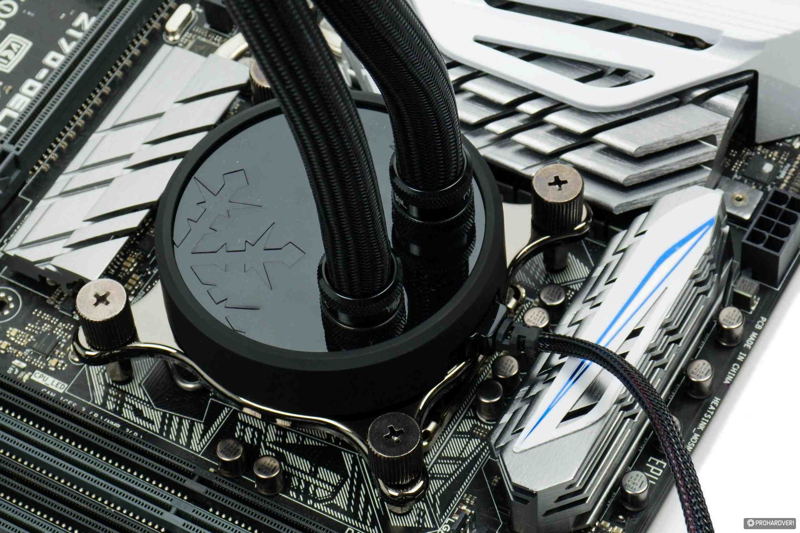

Visszatérve tehát a Celsius S36-hoz, a készre szerelt rendszer egy nagyon lapos, kör alakú pumpát kapott felül fényes műanyag felülettel, benne a cég logójával, a pumpa oldalára pedig egy kissé elfordítható elem került, ami kapcsolóként szolgál a hűtés saját automatikája és az alaplapi (PWM) vezérlés között.
A pumpás egységet csuklók közbeiktatása nélkül, felfelé hagyják el a 40 cm hosszú, harisnyába burkolt csővezetékek. A hűtőblokk másik oldala réz, a megmunkálás jeleit még halványan magán viseli, de felülete sima, ezt azonban, legalábbis első felszereléskor nem fogjuk látni, ugyanis a Fractal Design előre felkent hővezető pasztát alkalmaz.
A paszta állaga kemény, érzésre jó minőségű, a bekent felület azonban kisebb, mint például az általunk a tesztre használt Core i7-5960X sapkájának mérete (a teszt során természetesen saját pasztát használtunk, és ezt javasoljuk mindenkinek).
Ahogy a képeken is látszik, a Fractal jórészt standard kompressziós csatlakozókat használ, ám a képen bal oldalon lévőt kicsit átalakították, mert a csővezeték harisnyája alatt halad a ventilátorok számára az energiát és a PWM jelet vivő négyeres vezeték. A radiátor oldalán ezek a csatlakozók el is távolíthatóak, így az S36 tulajdonképpen bővíthető például VGA-blokkal, ám ekkor elveszítjük a garanciát. Tekintettel arra, hogy a bővíthetőséget a Fractal külön is hirdeti, rákérdeztünk, hogy ez pontosan miként működik, és azt a választ kaptuk, hogy a bontott rendszerre komponensenként továbbra is érvényes a garancia, leszámítva a szivárgásmentességet és az esetleges korróziót.
A radiátort illetően egy, a három darab 120 mm-es ventilátornak megfelelő méretű példányt kapunk, 30 mm-es vastagsággal. A vizet 13 darab vékony csatorna szállítja, a tulajdonképpeni hőleadást végző lamellázat sűrű, szabályos. A ventilátorokat rögzítő csavarok menete érezhetően a festés előtt lett kialakítva.

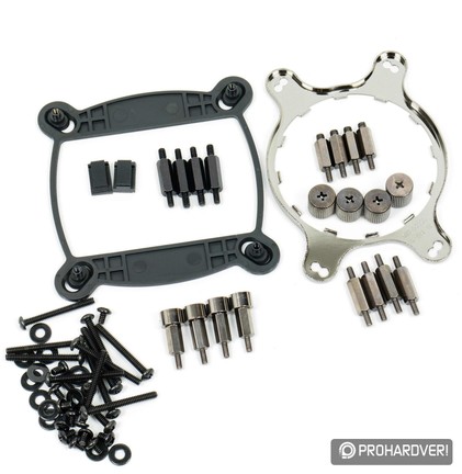

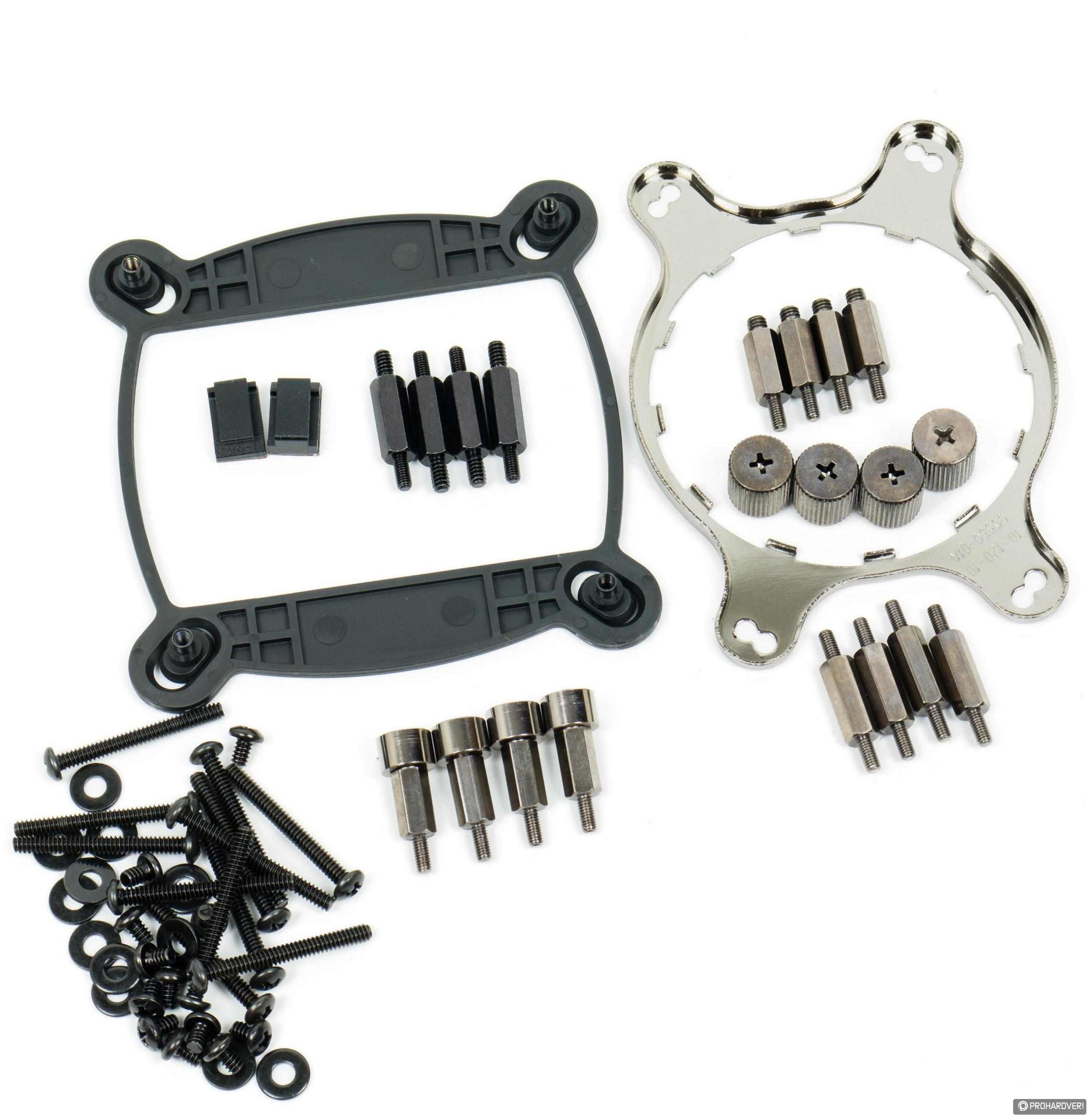

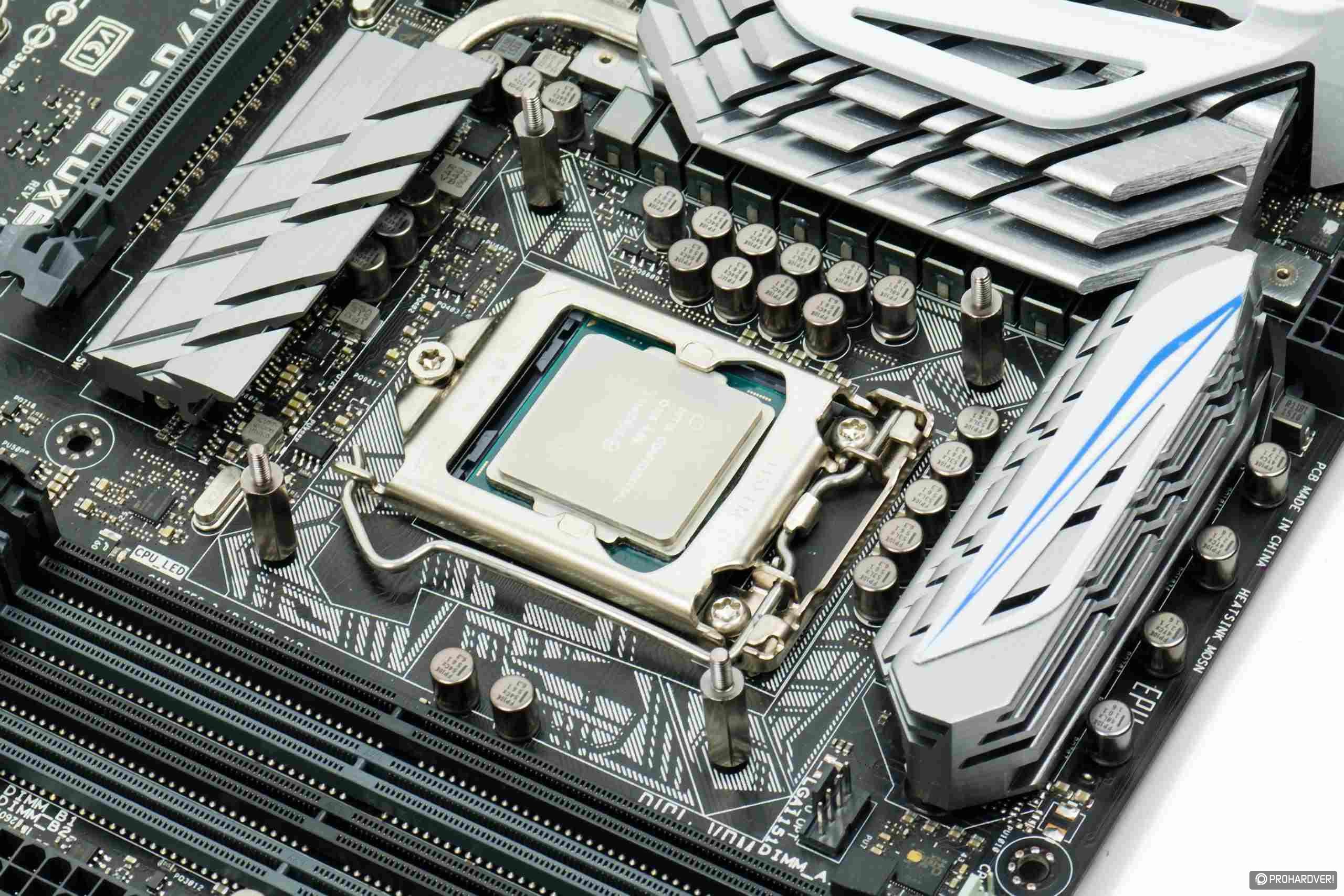

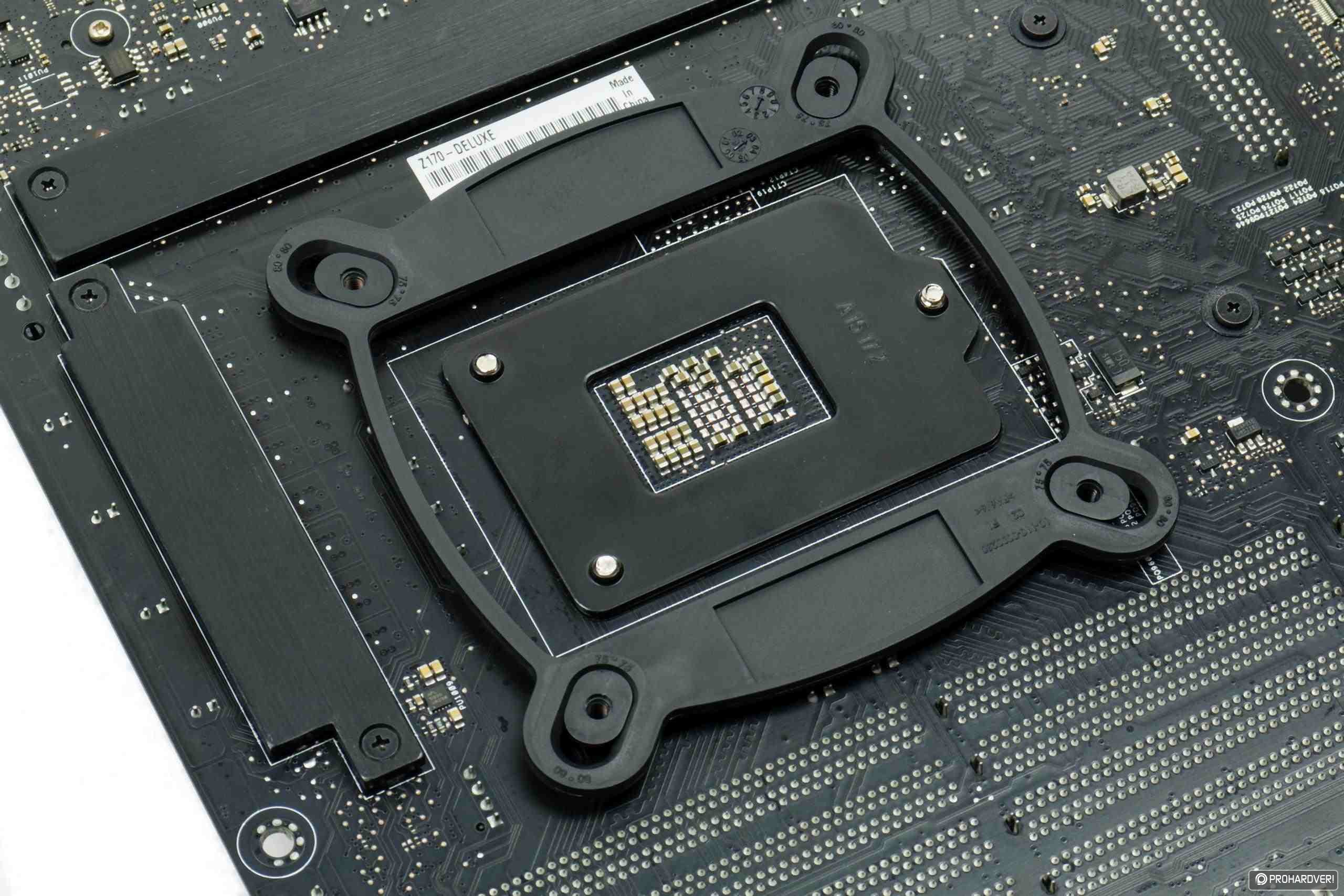

A Celsius S36 beépítése tulajdonképpen eseménytelen művelet: először az alaplap aljára kerülő lemezen kell a CPU-foglalatnak megfelelő pozícióba állítani a csavaranyákat, majd a másik oldalról a mindkét végén menetes csavarokat behajtani ezekbe. Erre jön a hűtőfej, amelyen csavaró mozdulattal lehet rögzíteni a platformnak megfelelő lemezt, amit kézzel is megszorítható anyákkal feszítünk rá a csavarokra. Az egész művelet nem tart tovább 5 percnél, és különösebb ügyességet sem igényel, ha a csavarok kezelése megy, ezzel is elsőre boldogulni fogunk.
A radiátoros rész össze- és felszerelése sem sokkal nehezebb, itt arra kell figyelni, hogy a radiátor elején található csatlakozóktól a legtávolabb eső ventilátorig a vezeték csak egy adott helyzetben ér el rendesen – ettől függetlenül az összerakás itt sem bonyolult, csak érdemes az első két ventilátor felszerelése után a harmadiknak először a vezetékét csatlakoztatni, majd kipróbálni, melyik állásban kapjuk a legkevésbé feszülő végeredményt.
Miután a radiátort összeszereltük, már csak rögzíteni kell azt a számítógépház megfelelő helyére – ehhez is találunk olyan rövidebb csavarokat a Celsius S36-hoz mellékelt alkatrészek között, amelyekkel biztos nem sértünk meg semmit.

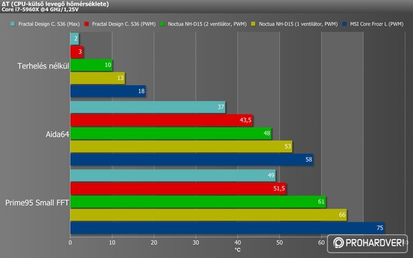

Vízhűtést leggyakrabban két okból vásárol valaki: vagy komolyabb hűtési teljesítményt szeretne, hogy jobban menjen a túlhajtás, és/vagy csendesebb gépre vágyik. Akinek célja az utóbbi, az a Celsius S36-tal biztos, hogy nem jár rosszul: a rendszert minimális fordulatszámra kapcsolva 15 dBA-t mértünk, ami gyakorlatilag néma üzemet jelent. Ha mindent maximumra állítottunk, 41 dBA körül mozgott a zajszint, ez már bőven a hallható tartományban van, de a teljesítményt figyelembe véve teljesen elfogadhatónak mondható. Megjegyeznénk, hogy a hang szinte kizárólag a ventilátorok fordulatszámától függ, a szivattyú a teljes fordulatszám-tartományban (1950-3150 rpm) gyakorlatilag hallhatatlanul dolgozott.

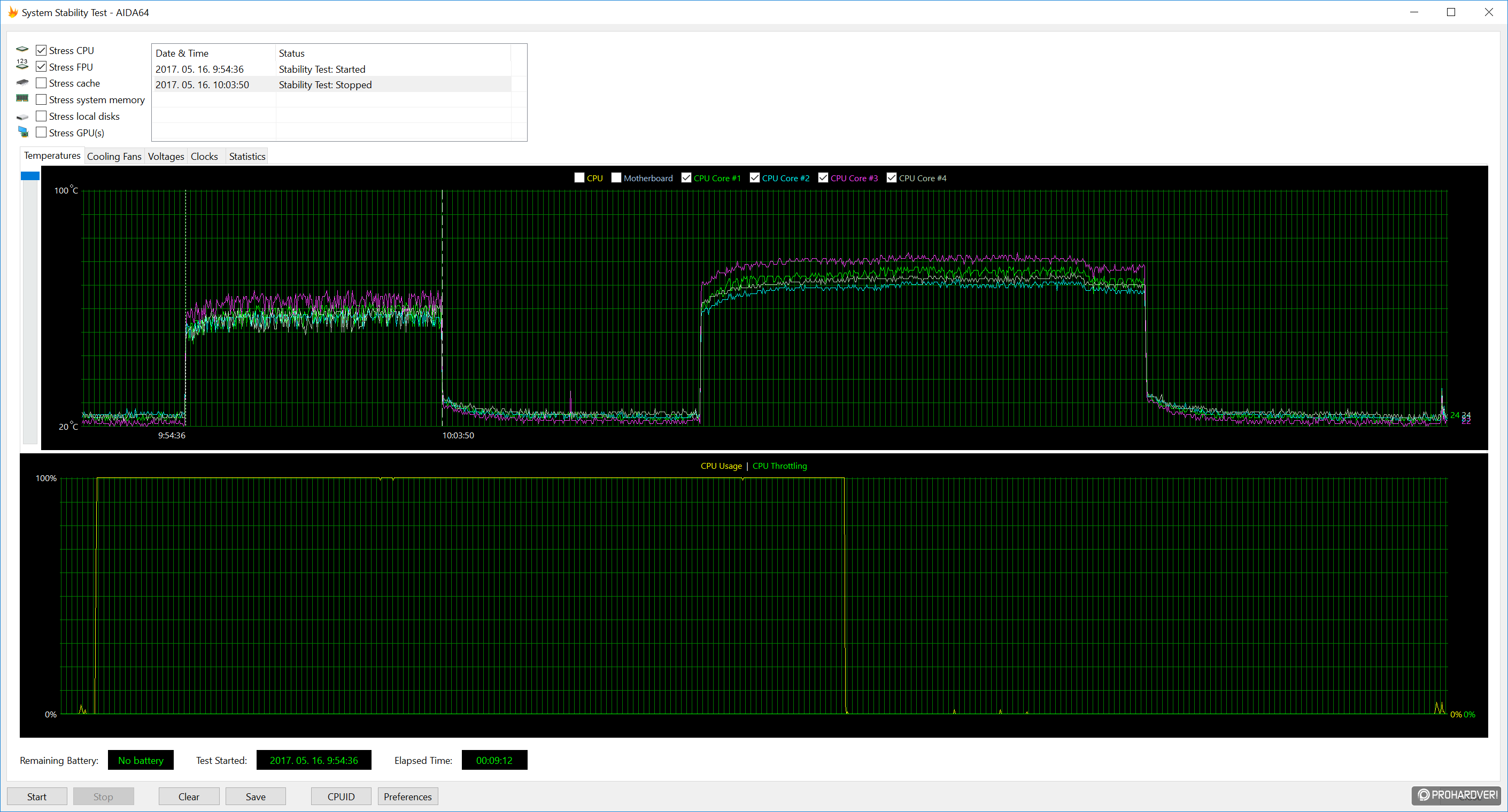

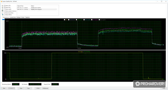

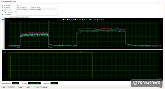

Az első körben az alaplapra bíztuk a Celsius S36 vezérlését, ekkor terhelés nélkül és 21,5 °C-os szobában 24 °C-os maghőmérsékleteket mértünk, miközben az AIDA64-től kapott adatok alapján szivattyúnk 2000-es percenkénti fordulaton dolgozott. Miután bekapcsoltuk az AIDA64 terhelését, a fordulatszámok nem változtak, a maghőmérsékletek viszont lassan 62-67 °C köré kúsztak fel. A radiátor csonkjain kívülről mérve a bemeneti víz hőmérséklete 36, a kimeneti 31 °C volt.
Ezután következett a keményebb dió, a Prime95, amit már az alaplap sem nézett tétlenül, és 2800-ra növelte a szivattyú sebességét (ezzel párhuzamosan a ventilátorok fordulatszáma is emelkedett, a PWM jelét ugyanis ide is továbbítja a Celsius S36, de a fordulatszámról az alaplap felé már nem kapunk közvetlen visszajelzést), a CPU hőmérséklete ezzel 72-75 °C-on stabilizálódott 31 dBA zajszint mellett (vízhőmérsékletek: 36, illetve 34 °C). Ezzel kapcsolatban megjegyeznénk, hogy az adatokból látszik, hogy túlhajtott, emelt feszültségen dolgozó CPU-nk maximális hőtermelése (240 watt) sem volt elég ahhoz, hogy teljesen kihasználja a Celsius S36 tartalékait.

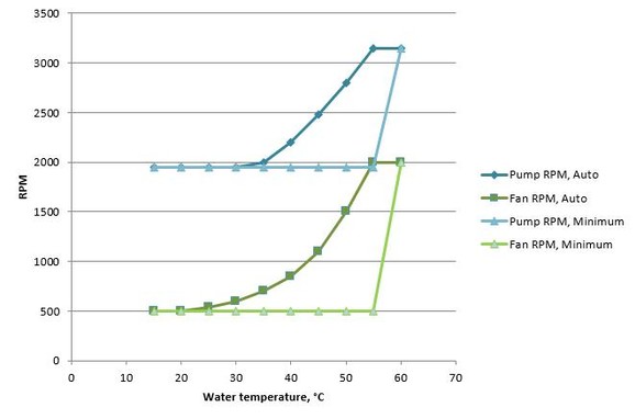

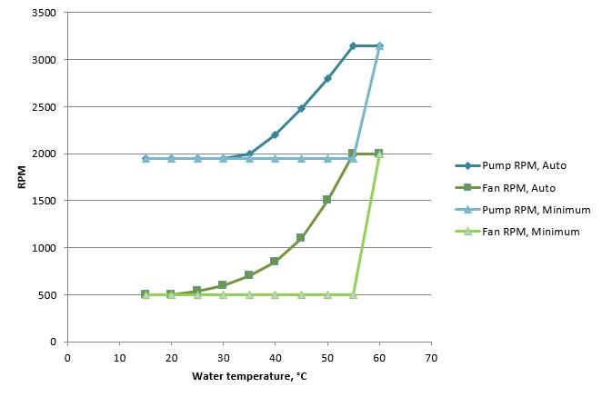

A következő körben a Fractal Design által biztosított Auto üzemmódban teszteltük a rendszert. Ezzel kapcsolatban a gyártó kérdésünkre azt közölte, hogy ilyenkor a hűtőblokkban található víz hőmérsékletének függvényében kerül beállításra a szivattyú és ventilátorok fordulatszáma, az alábbi görbéknek megfelelően:
(forrás: Fractal Design) [+]
Ez esetünkben az alaplapi vezérlés Silent üzemmódjához képest valamivel gyengébb (de halkabb) rendszert eredményezett. Terhelés nélkül az értékek nem változtak, maradt a 2000-es fordulatszám és a 25 °C-os CPU-hőmérséklet, de a rendszer az AIDA64 hatására már 73 °C-ig melegedett a lassabban pörgő ventilátorok miatt, míg Prime95-tel terhelve 83 °C-ig emelkedett a maghőmérséklet, a szivattyú sebessége pedig 2500 rpm volt. Ez alapján azt javasoljuk, hogy bízzuk inkább az alaplapra a Celsius S36 vezérlését, annál is inkább, mert így a valódi terheléshez jóval közelebb álló paraméterek alapján történik a szivattyú és a ventilátorok fordulatszámának beállítása.
Utolsó mérésünk során minden vezérlést kikapcsolva egyszerűen maximumra állítottuk a S36-ot, az AIDA64 szerint ezzel 3000-es percenkénti fordulatszámon üzemeltetve a szivattyút, és 41 dBA zajszintet elérve. Ezzel a közben 22 °C-osra melegedő szobában 25 °C-os maghőmérsékletet mértünk terhelés nélkül, ami az AIDA64-gyel 58-60 °C-on stabilizálódott. Bekapcsolva a Prime95 SmallFFT tesztjét 70-72 °C-ig melegedett a processzor, sokat tehát nem nyertünk most sem az alaplapi vezérléshez képest.
