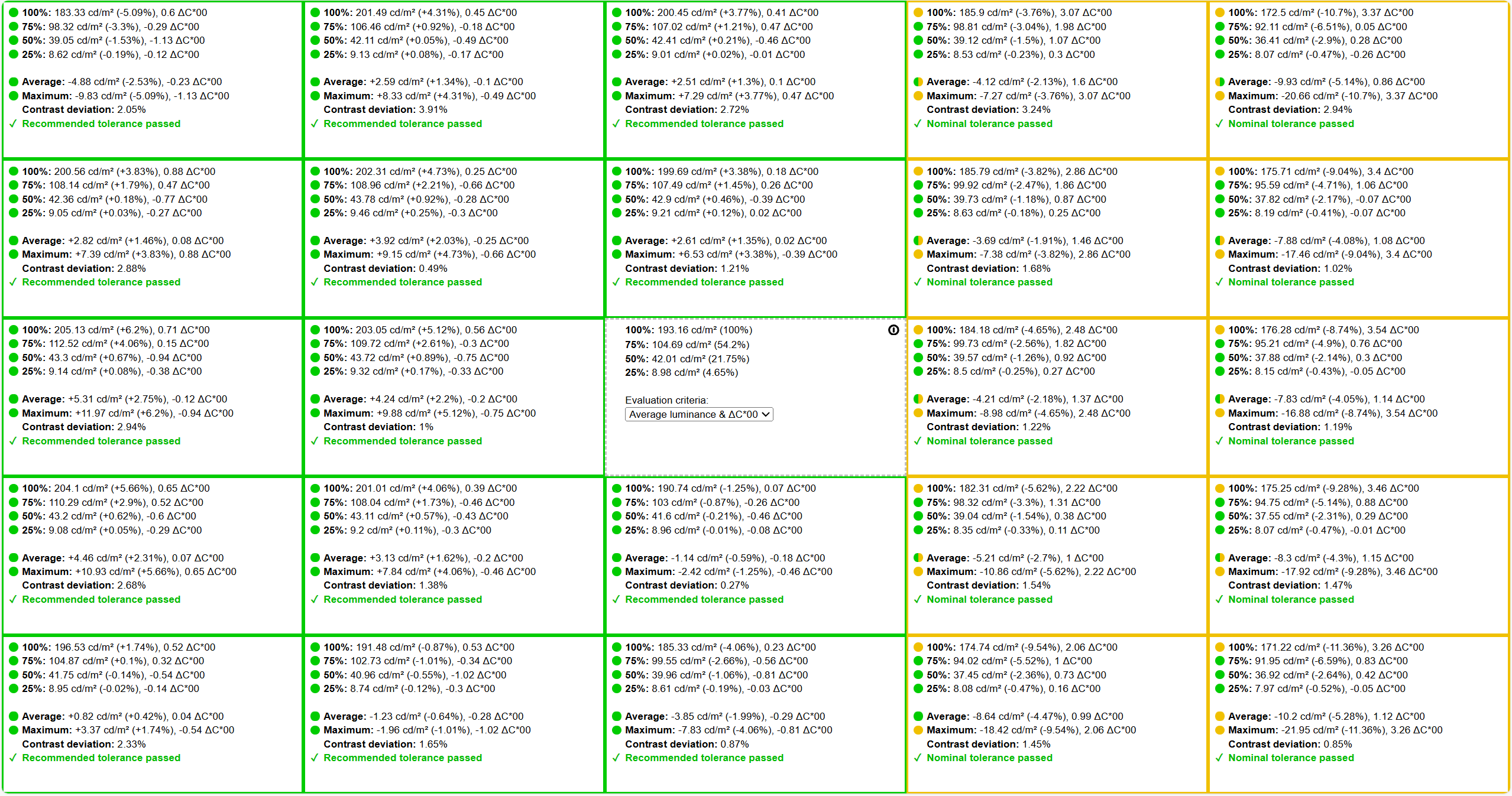

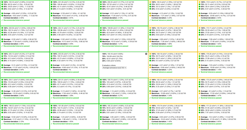

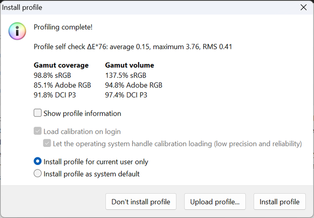

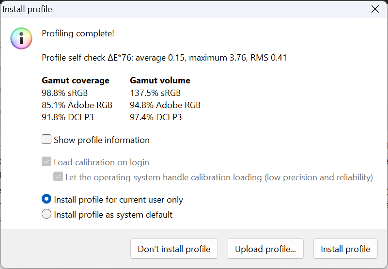

Természetesen valamennyi előre elkészített profilt részletesen testre is szabhatunk (plusz kapunk egy Felhasználói elnevezésű alapot is ehhez), így aki a maximumra vágyik, még tovább is pontosíthat a színeken. Mi ehhez a Versenyzést vettük alapul, itt egyrészt a fényerőt lejjebb vettük 32-re (hogy 150 cd/m² fénysűrűséget kapjunk), és az R/G/B színkomponensek arányát 50/52/50-re módosítottuk. A kalibrációt elvégezve 2,27-es maximális és 0,99-es átlagos Delta E-t kaptunk. A kalibrációs fájl letölthető innen.
Ellenőriztük a háttérvilágítás egyenletességét is, ez közepesnek mondható, a jobb oldalon tapasztaltunk nagyobb eltéréseket, de normál használat során nem észlelhetőek. Ami fontos viszont még, az az ASUS TrueBlack Glossy fantázianevű fényes bevonata, mely valóban impozáns feketéket és kontrasztot biztosít, de tükröződik is.
