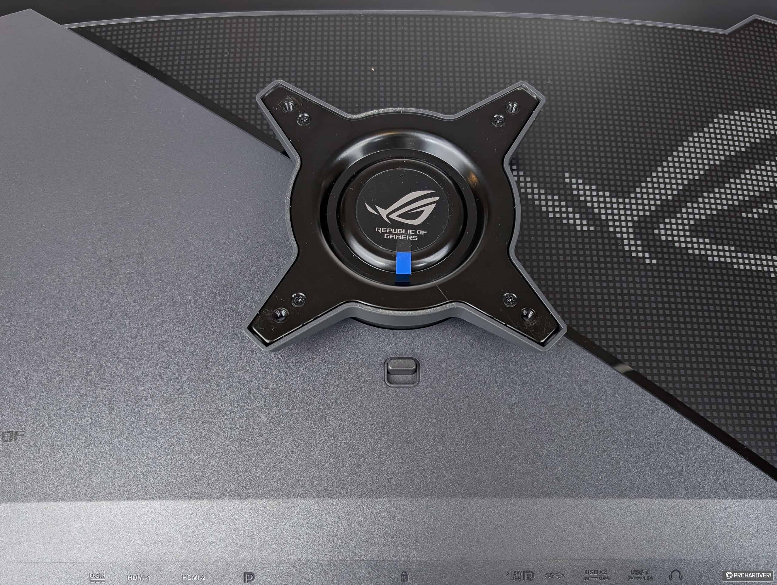

Volt időszak, amikor a ROG monitorok minden irányból igyekeztek feltűnősködni: csiricsáré állvány, beépített „projektor” meg hasonló extrák vonzották tekintetünket a megjelenített képen túl is. Szerencsére tesztalanyunk már nem ilyen – bár nincs híján a díszeknek, most azért a mérnökök inkább a praktikumra koncentráltak. Ennek leglátványosabb eleme az állvány, mely nem a korábbi és a Swift sorozatban most is használt, három nagyméretű, és szerintünk az asztalon szükségtelenül sok helyet foglaló lábra támaszkodik, hanem egy stabil, nehéz, de ugyanakkor egész kicsi talpon áll. Ettől függetlenül tudása nem csökkent: magasságállítást, dönthetőséget és forgathatóságot tesz lehetővé – pivot viszont nincs. Ez egy gamer monitornál nem nagy hiány, de annyi versenytárs kínálja már, hogy itt mégis annak tűnik, és ha valaki kreatív munkára (is) vásárolná, jobb, ha számol vele.

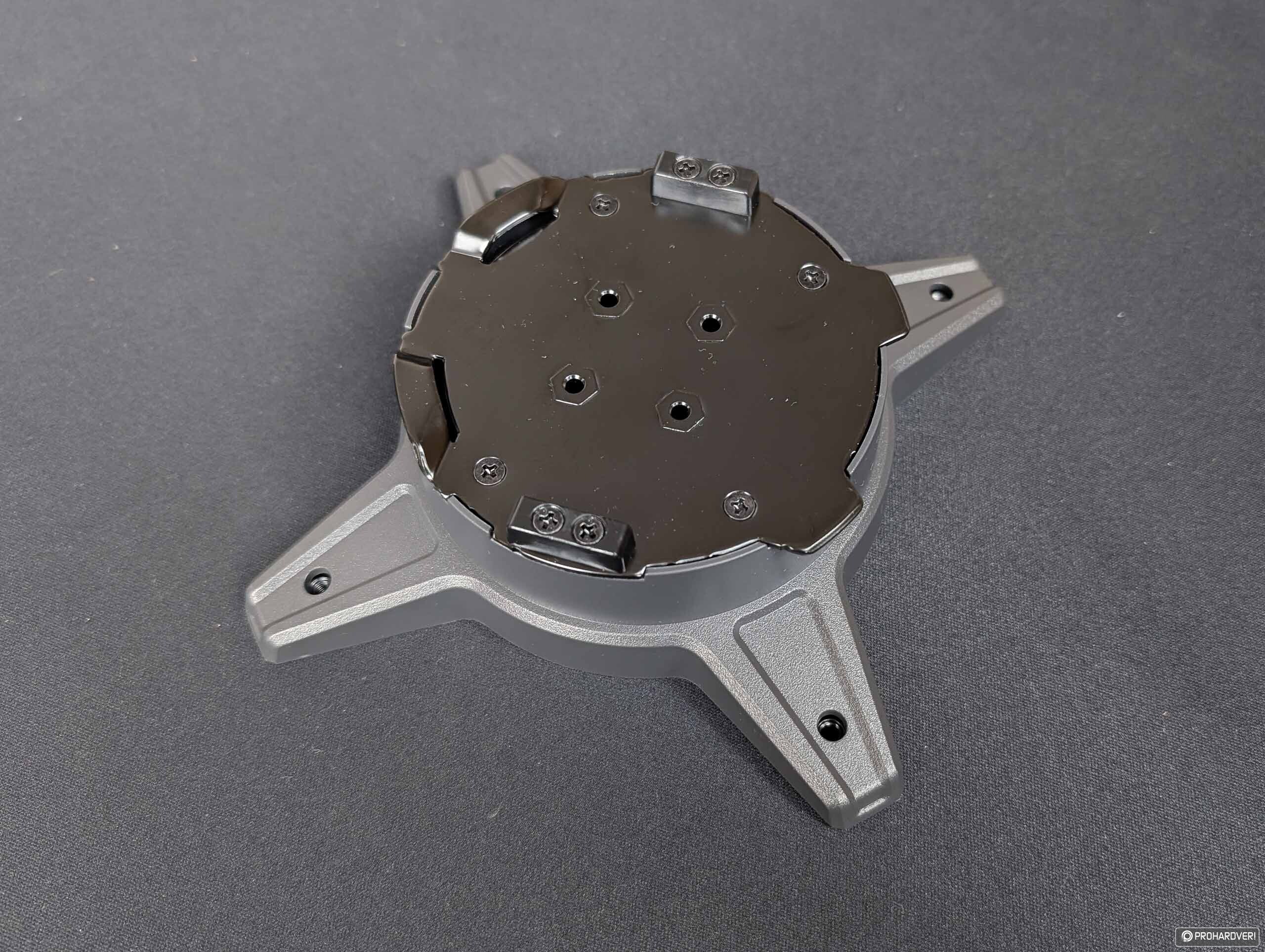

Az állvány az állíthatóságon felül egy kábelrendezést segítő „átjárót”, illetve felül egy 1/4-es állványmenetes foglalatot kínál – utóbbit streamerek, YouTube-erek használhatják ki elsősorban például kamera, mikrofon, fény rögzítéséhez. A tartórendszer összeszerelése pofonegyszerű és szerszámmentes: először a talpat kell felcsavarozni az állvány aljára (ez sem kér csavarhúzót), majd a kijelzőt magát felpattintani az állvány tetején trónoló tartóelemre. Ha VESA szabványú alternatív rögzítésben gondolkodnánk, az is megoldható, az ASUS mellékel ehhez egy masszív adaptert is, mely a megszokott 100 x 100 mm-es furatokat tartalmazza.

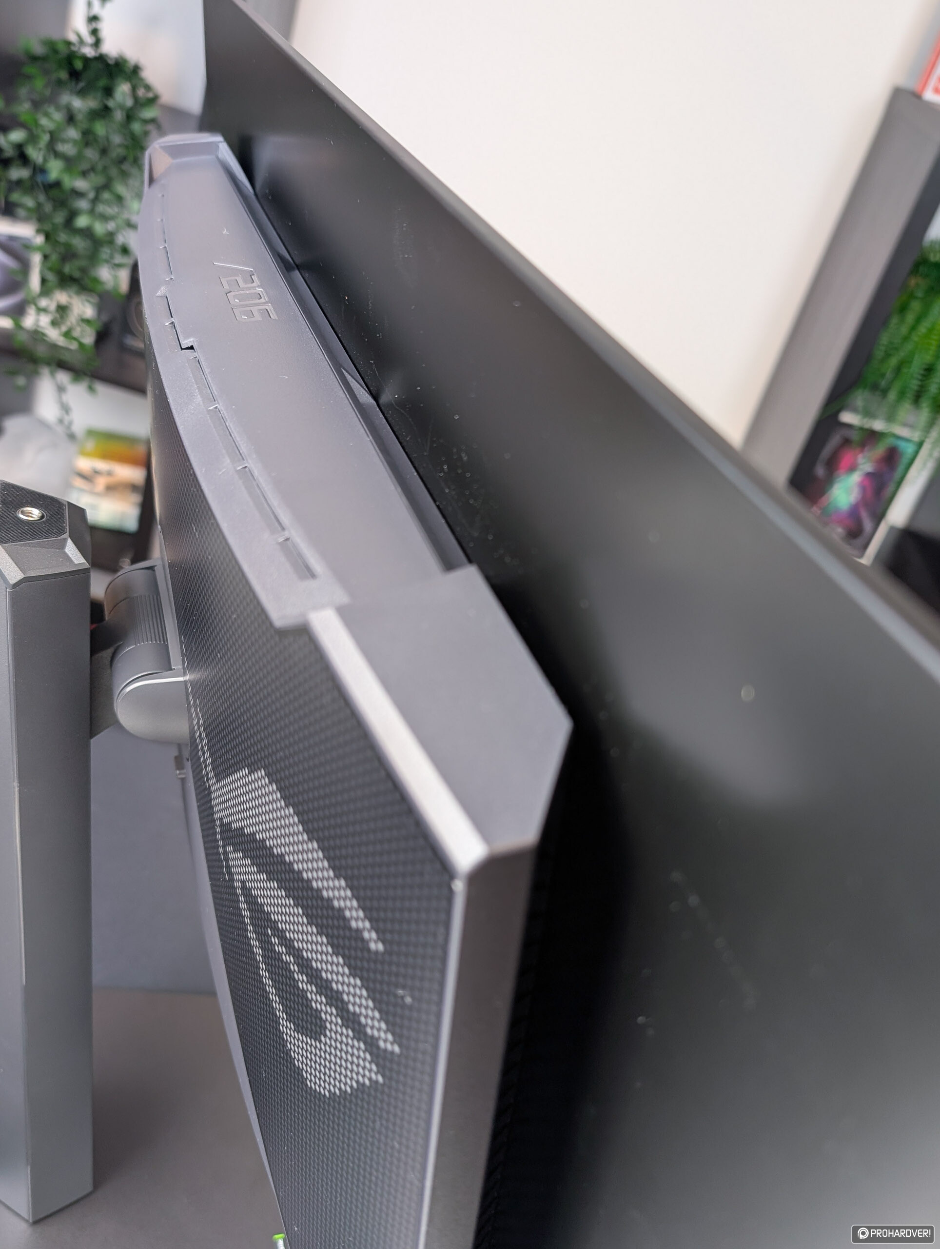

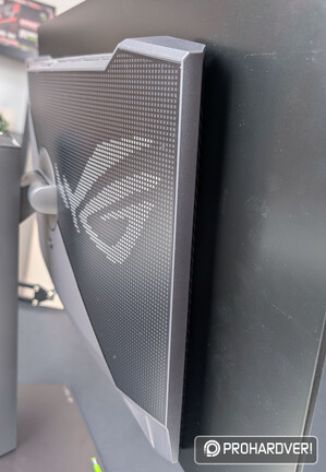

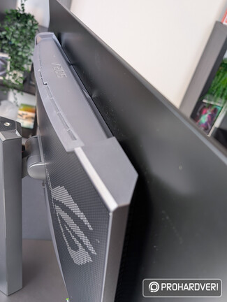

Elölről nézve a ROG Strix OLED XG32UCWMG divatosan keskeny kerettel rendelkezik, de panelje oldalról is látványosan karcsú, az elektronikát tartalmazó doboz szinte külön egységként terpeszkedik rajta.

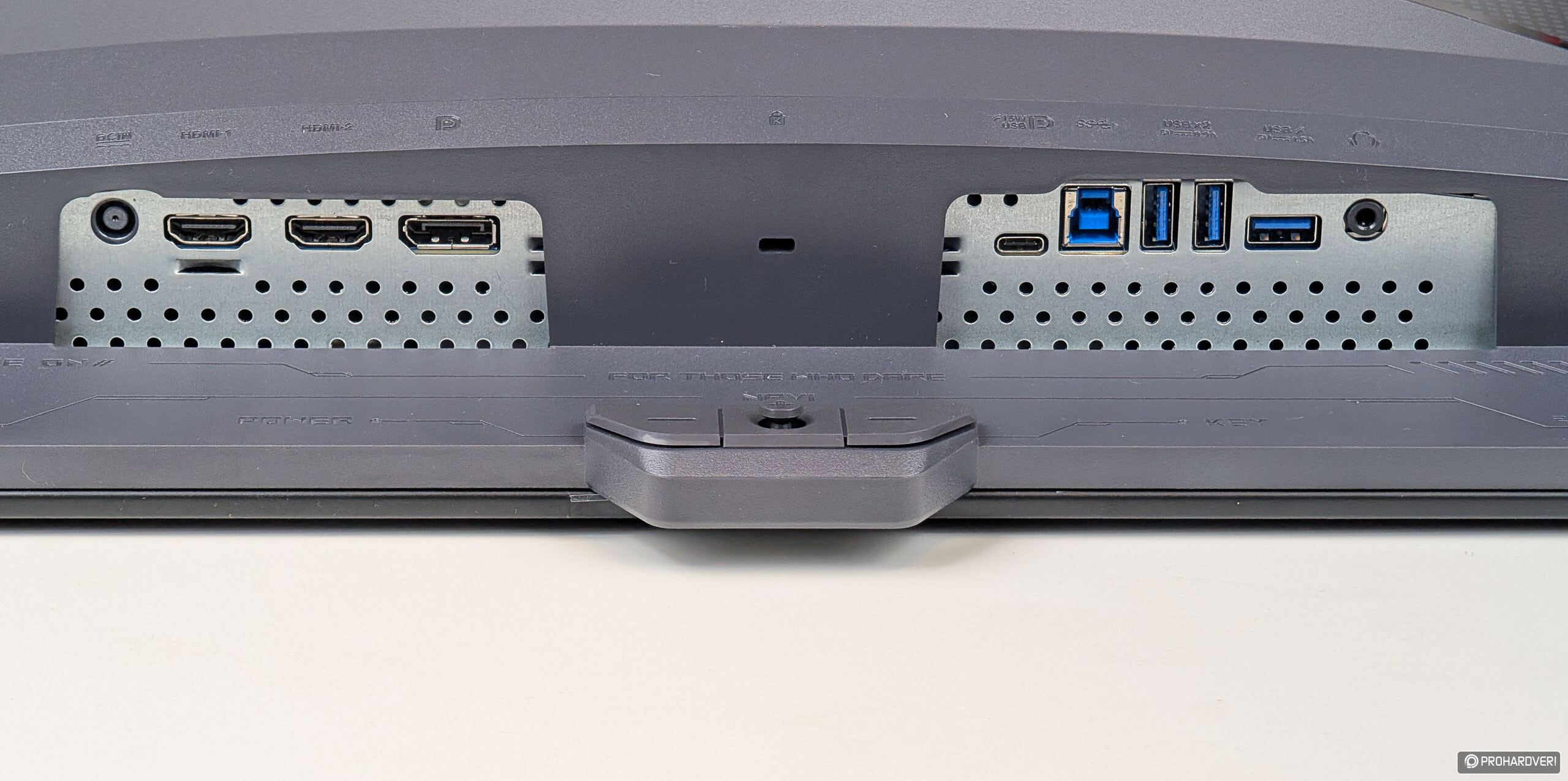

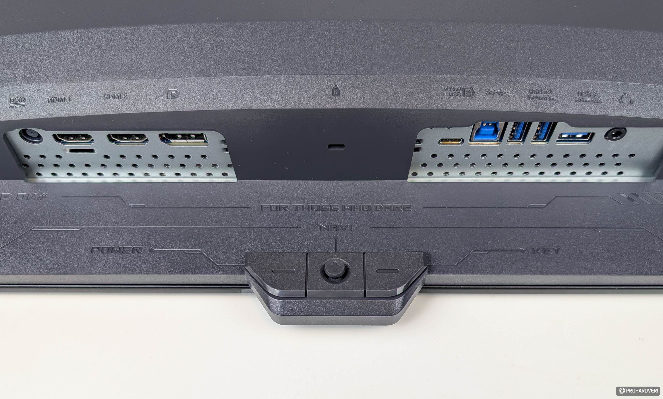

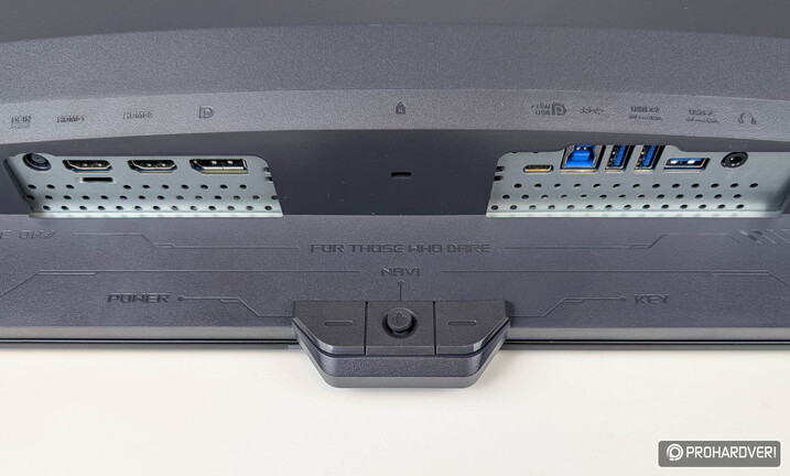

Vezérlésre egy joystick és két gomb használható, a csatlakozók pedig lefelé néznek: a bal oldali blokkban az USB portokat találjuk, míg jobb oldalra két HDMI 2.1 és egy DisplayPort 1.4 kerültek. Az USB részlegen egy USB 3.2 Gen 1 Type-C (ez DP Alt mode mellett töltést is kínál, de csak 15 wattig, ami nagyon karcsú manapság), három USB 3.2 Gen 1 Type-A és egy USB 3.2 Gen 1 Type-B interfész terpeszkedik.
Az utóbbi a beépített hub bemenetét kínálja, és azon túl, hogy billentyűzetet, egeret, háttértárat lehet rajta keresztül a PC-re csatlakoztatni, KVM funkcionalitást is kínál, így például használhatunk két számítógépet (egy asztalit és egy notebookot mondjuk) a képernyővel és a hozzá csatlakozó egérrel/billentyűzettel.

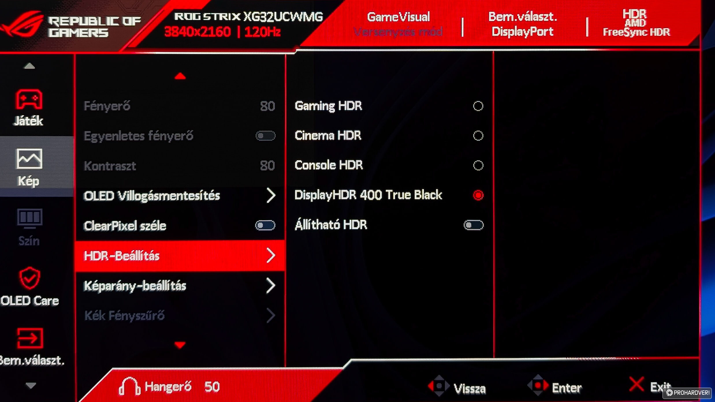

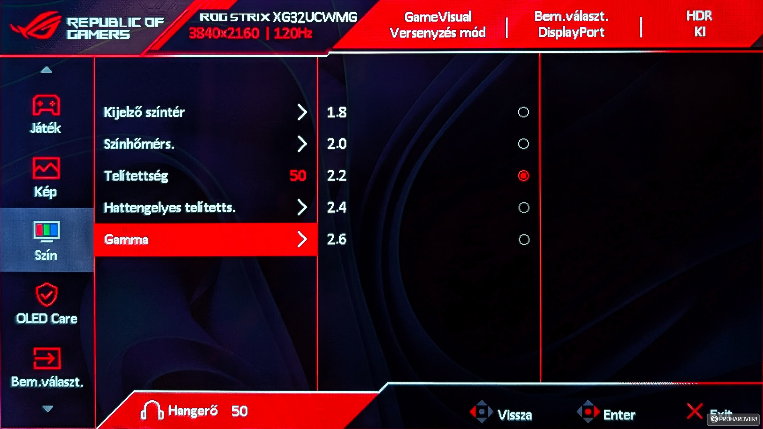

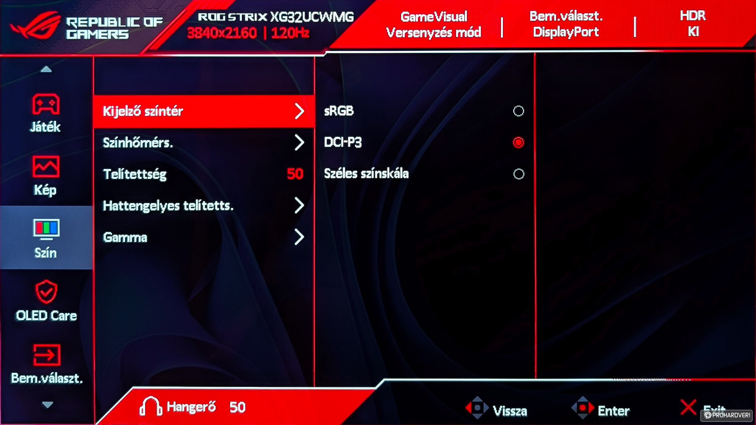

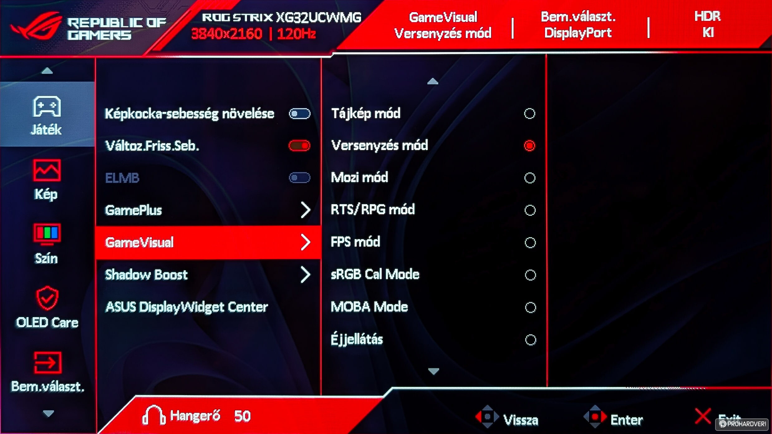

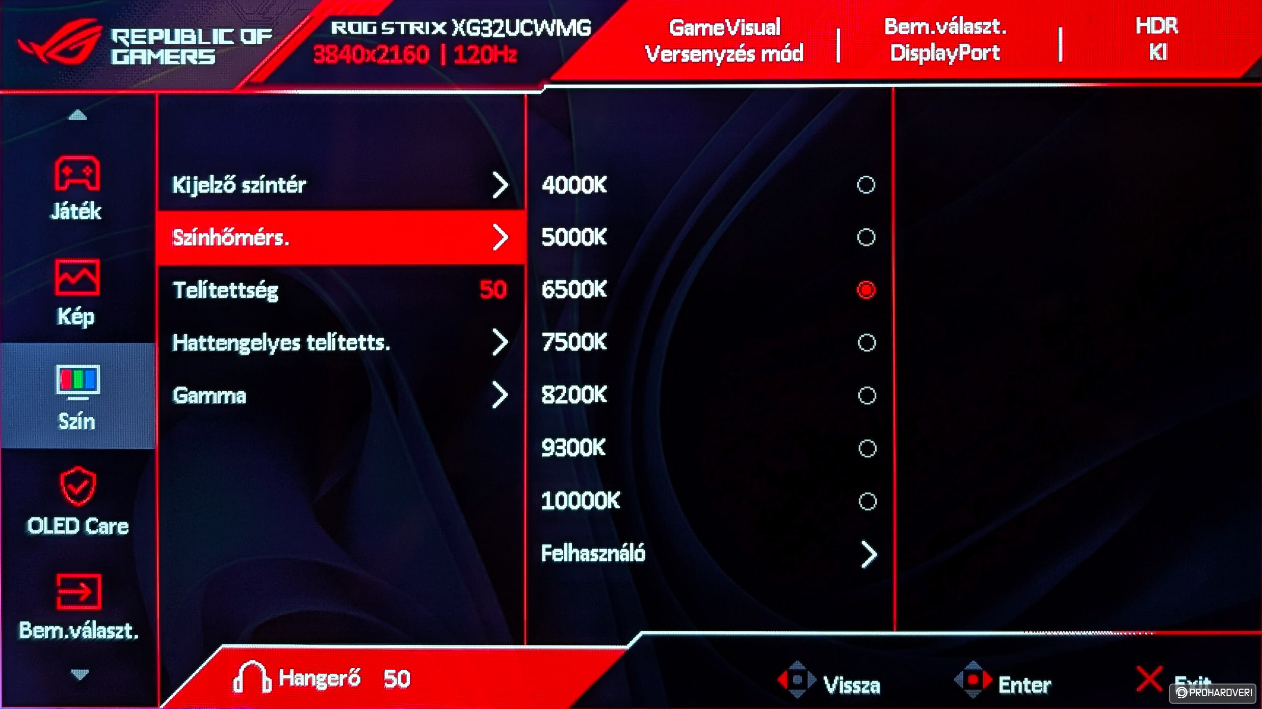

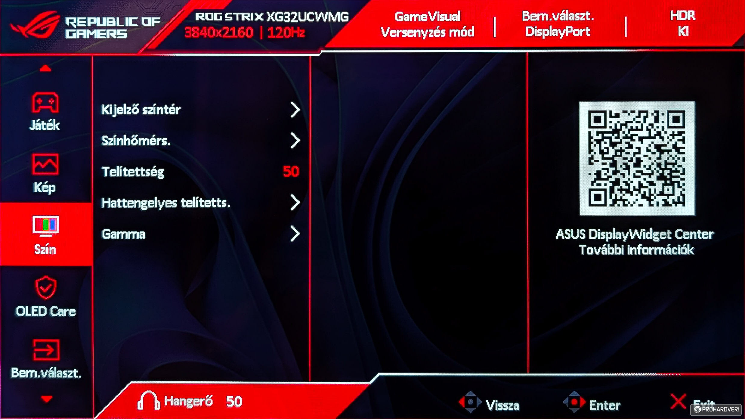

Természetesen a ROG Strix OLED XG32UCWMG sincs híján a különböző működési profiloknak. Ezek közül az általános felhasználásra a Versenyzés fantázianevű változat lesz a legjobb, kalibráció nélkül ez adja ugyanis a legpontosabb színeket, teljesítve az ASUS Delta E<2 ígéretét. A kifejezetten sRGB színtérben dolgozók számára rendelkezésre áll egy csökkentett színterű profil (csak ne felejtsük el hozzá betölteni a Windows színkezelésében is az sRGB profilt) is, ez azonban kevésbé pontos, itt a Delta E maximuma eléri a 3,8-at, míg az átlagos eltérés 1,59-nél jár. Természetesen nem hagytuk ki a különböző profilok összehasonlítását, ennek eredménye a következő lett:
Profil/beállítás Tájkép Versenyzés Mozi RTS/RPG

A felsoroltakon túl egyébként még egy MOBA és egy éjjellátó profil is van, az előbbi egy csak néhány, az ilyen játékokban fontos, health és manna szinteket jelző színeket kiemelő, de alapvetően fekete-fehér képet az, az utóbbi pedig zöldes árnyalatot.

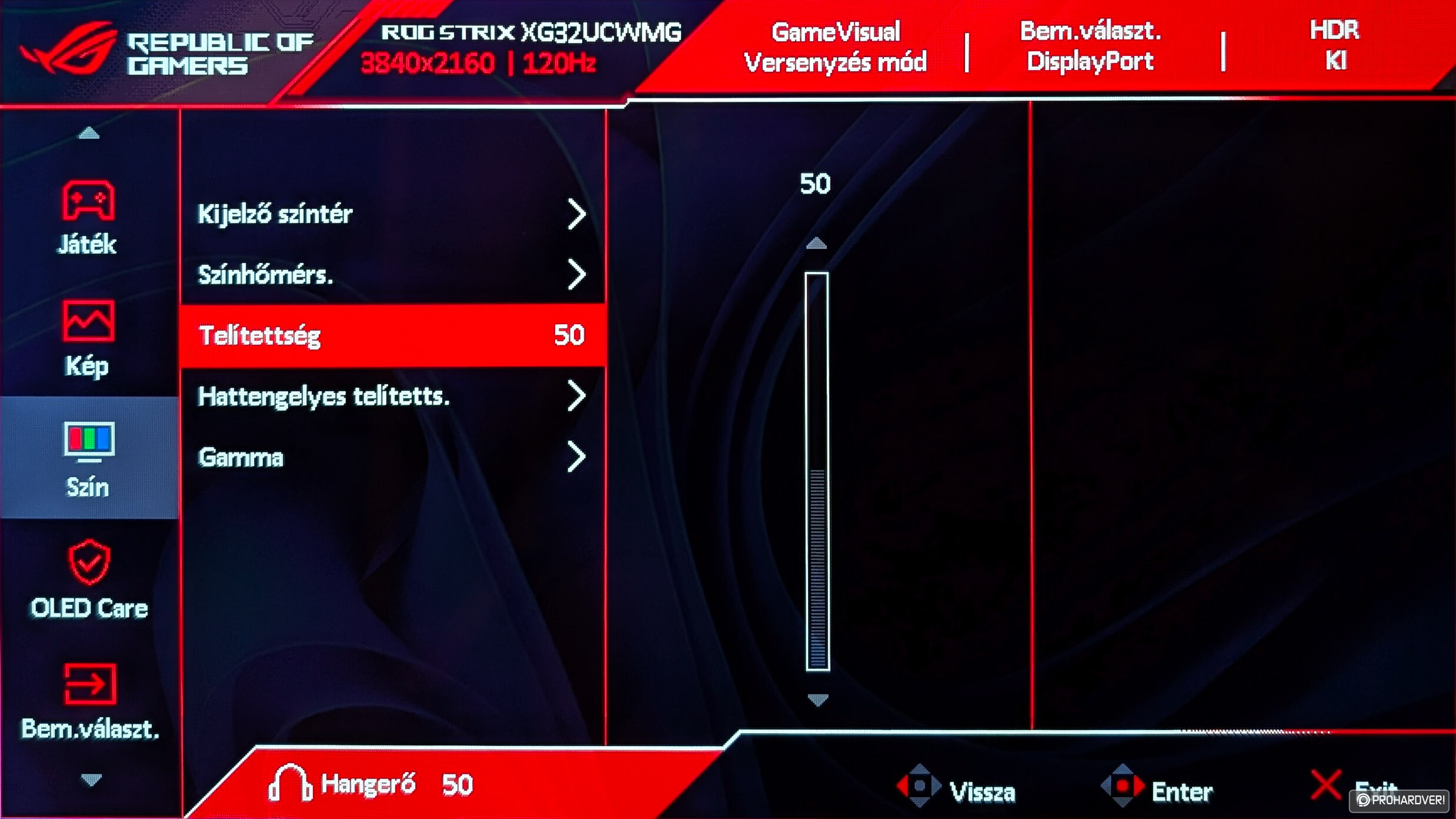

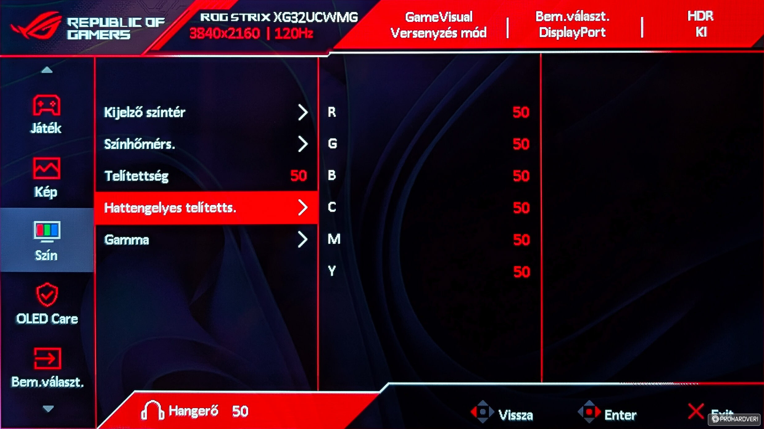

Természetesen valamennyi előre elkészített profilt részletesen testre is szabhatunk (plusz kapunk egy Felhasználói elnevezésű alapot is ehhez), így aki a maximumra vágyik, még tovább is pontosíthat a színeken. Mi ehhez a Versenyzést vettük alapul, itt egyrészt a fényerőt lejjebb vettük 32-re (hogy 150 cd/m² fénysűrűséget kapjunk), és az R/G/B színkomponensek arányát 50/52/50-re módosítottuk. A kalibrációt elvégezve 2,27-es maximális és 0,99-es átlagos Delta E-t kaptunk. A kalibrációs fájl letölthető innen.

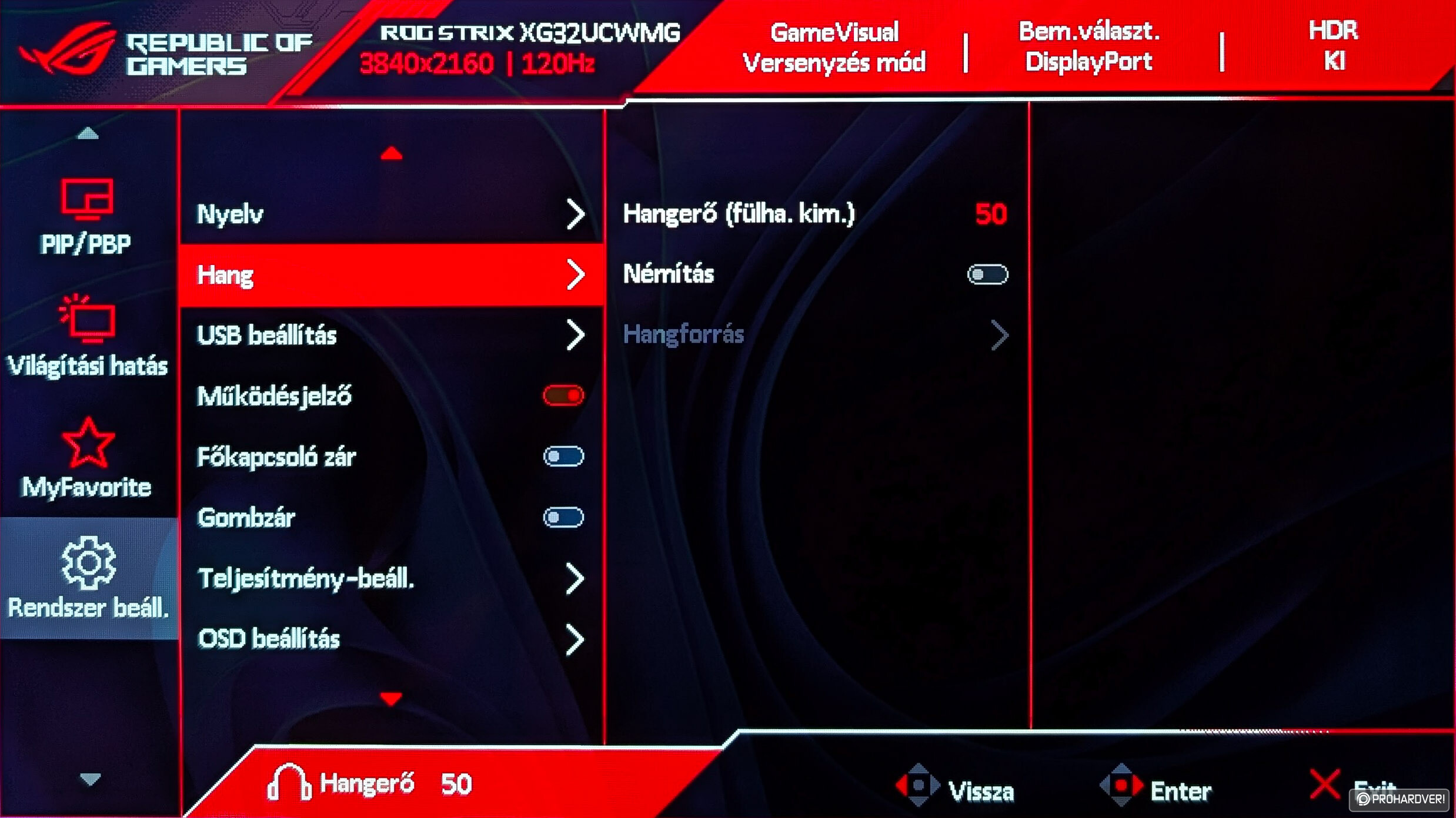

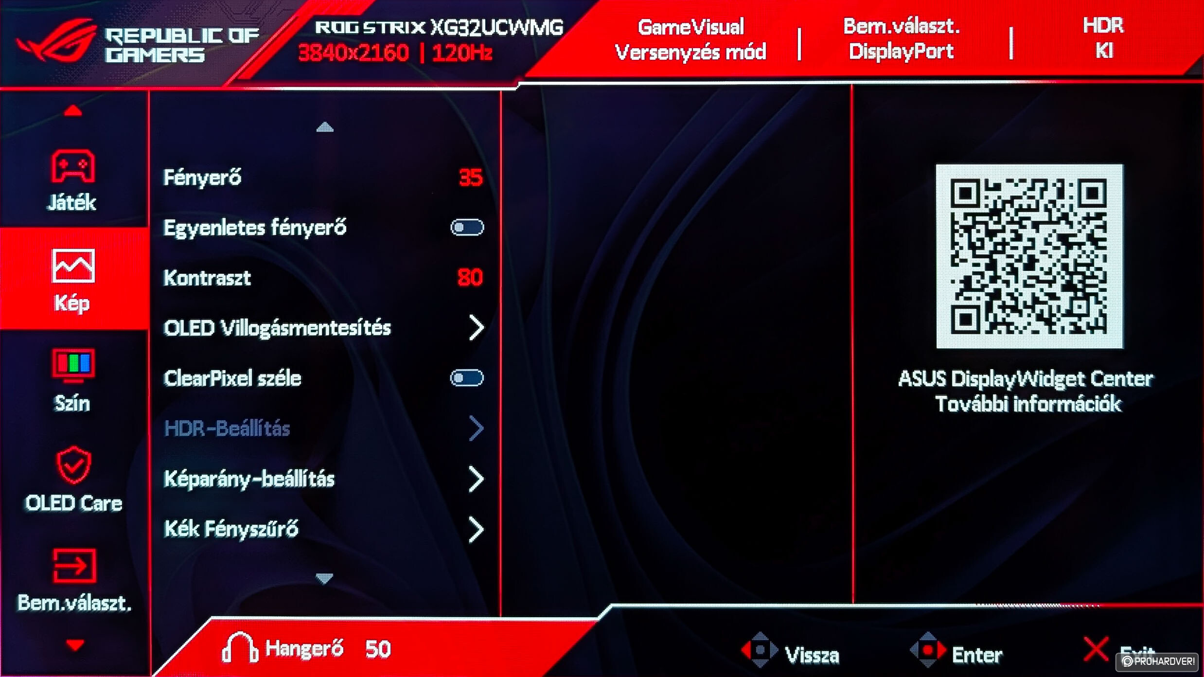

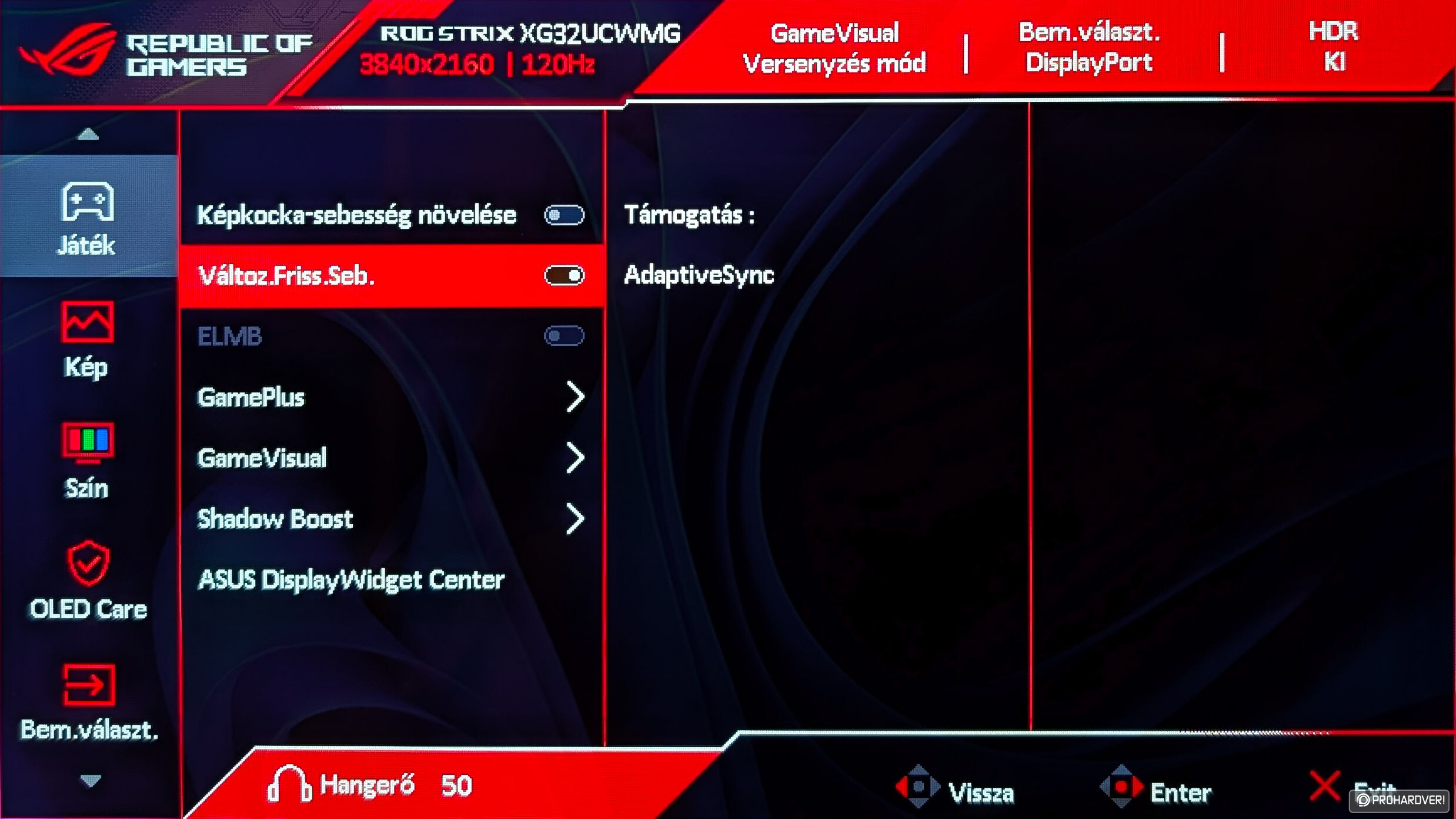

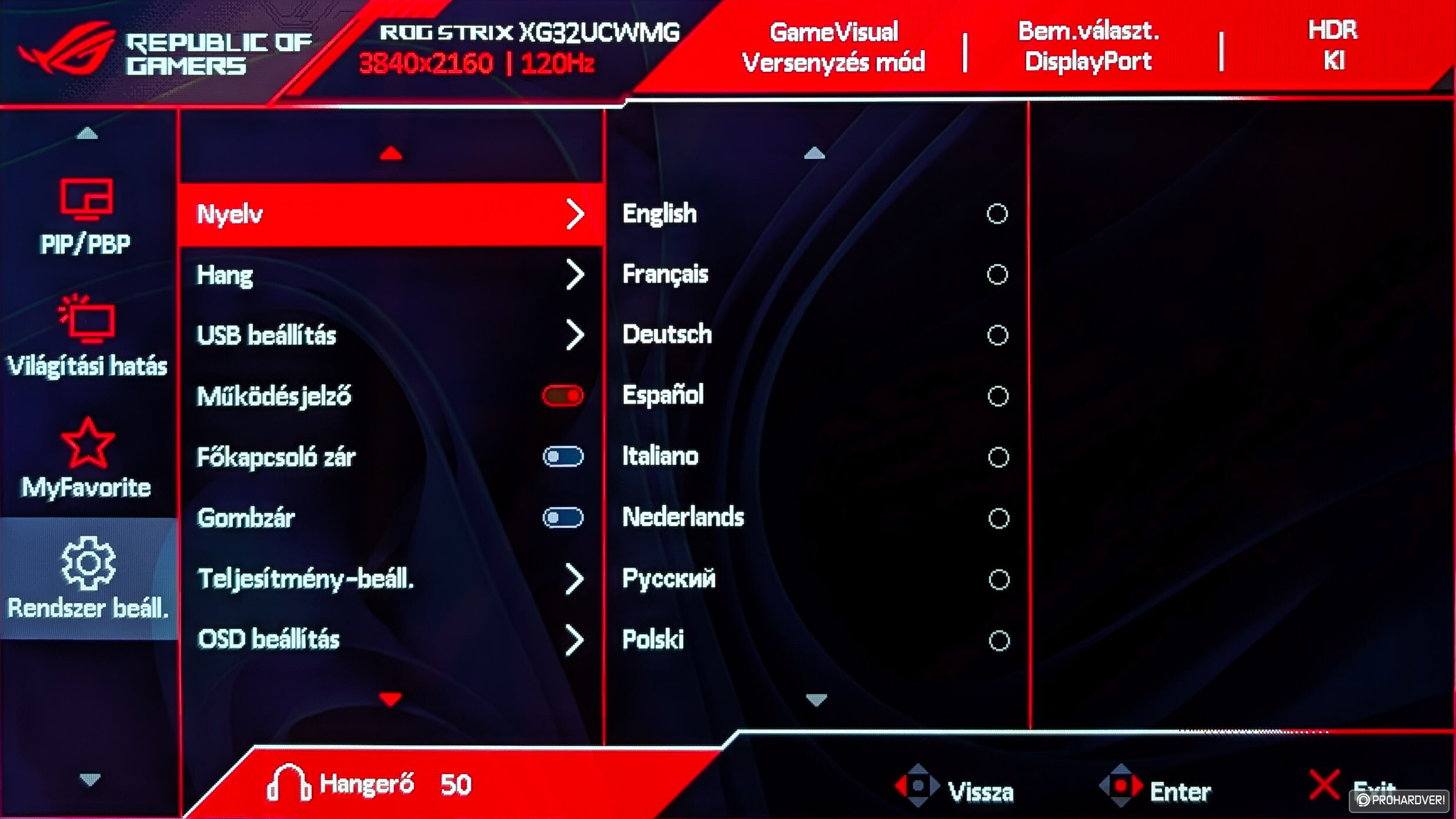

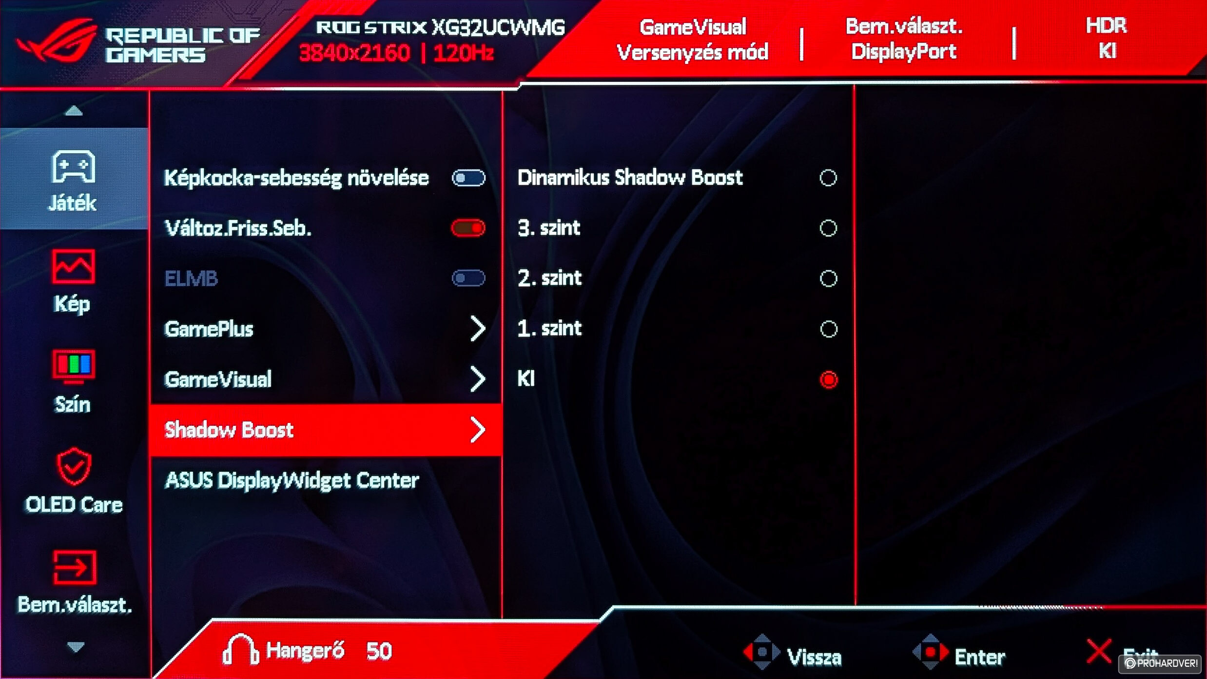

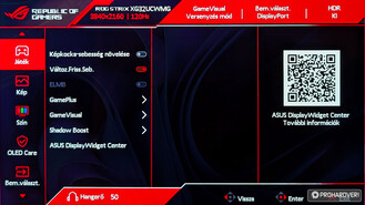

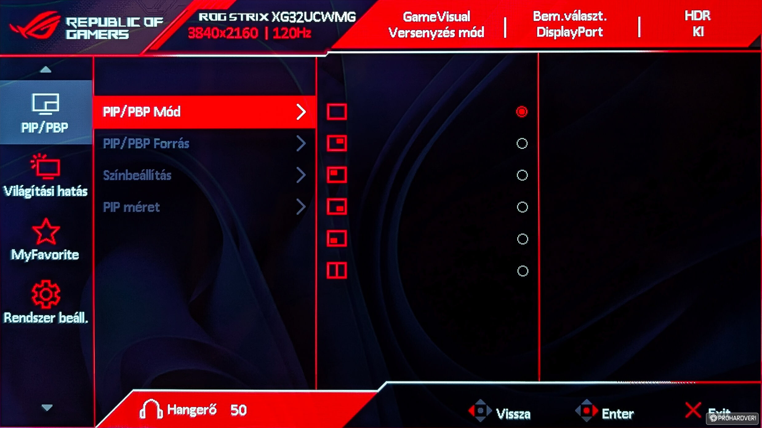

A ROG Strix OLED XG32UCWMG az ASUS-tól megszokott menürendszert kapta, mely alapvetően a hátul elhelyezett joystickkel és gombokkal kezelhető. A navigáció gyors, nincs gond a reszponzivitással, a beállítási lehetőségek pedig igen széleskörűek.

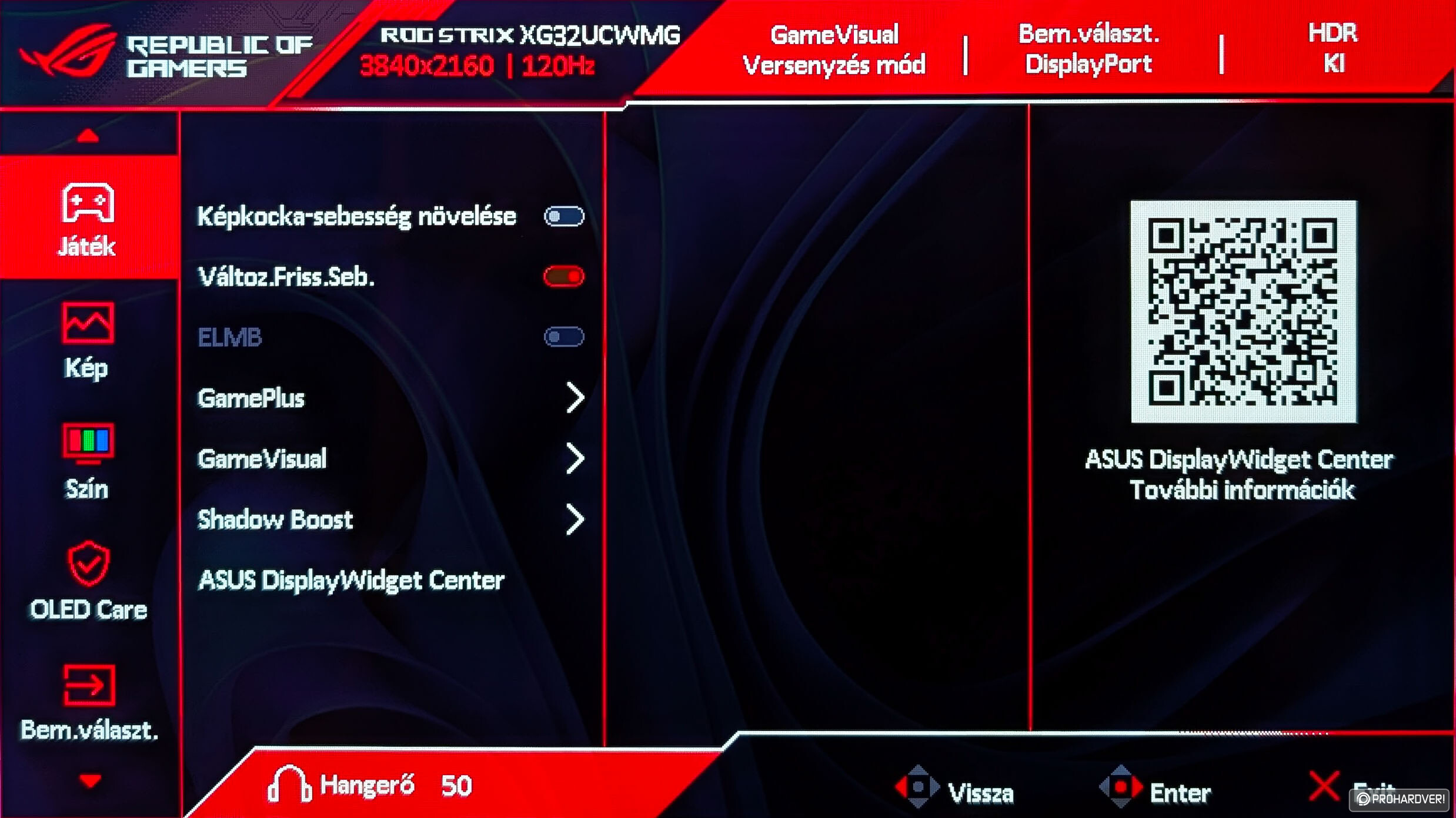

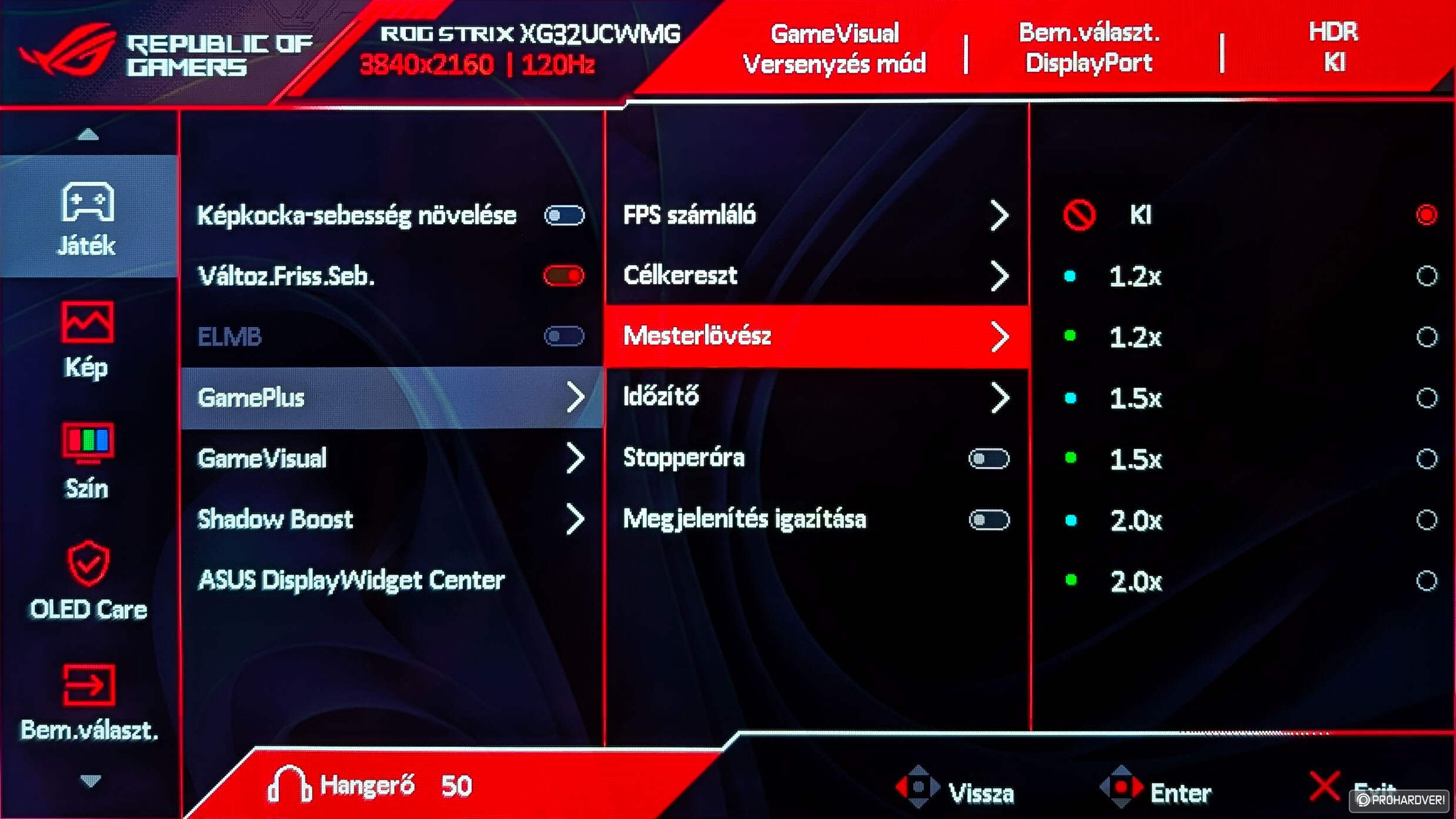

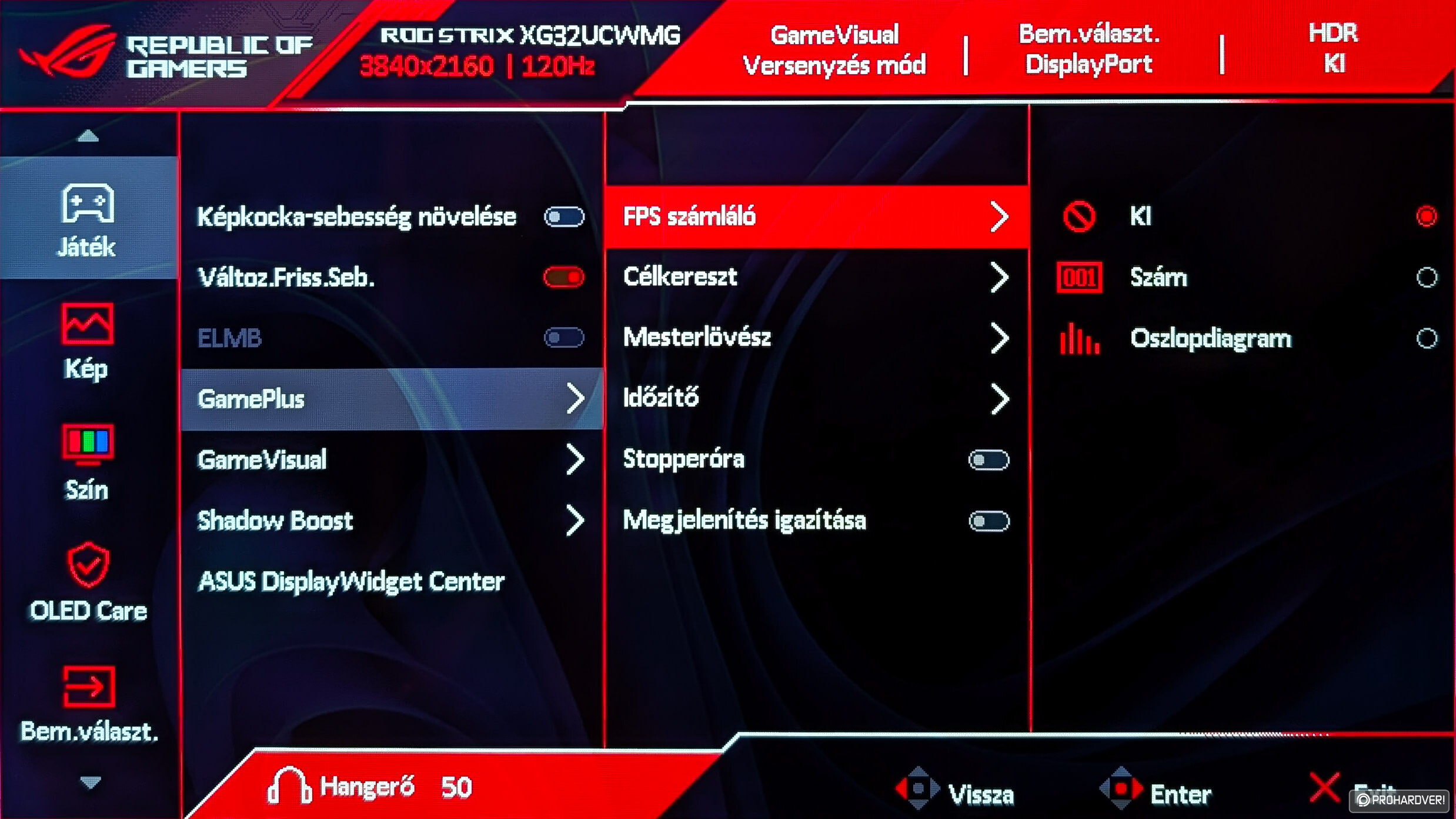

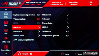

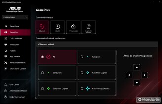

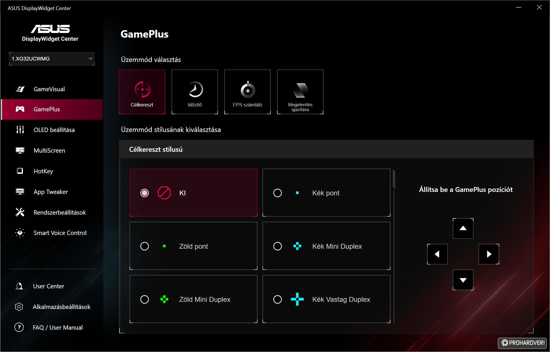

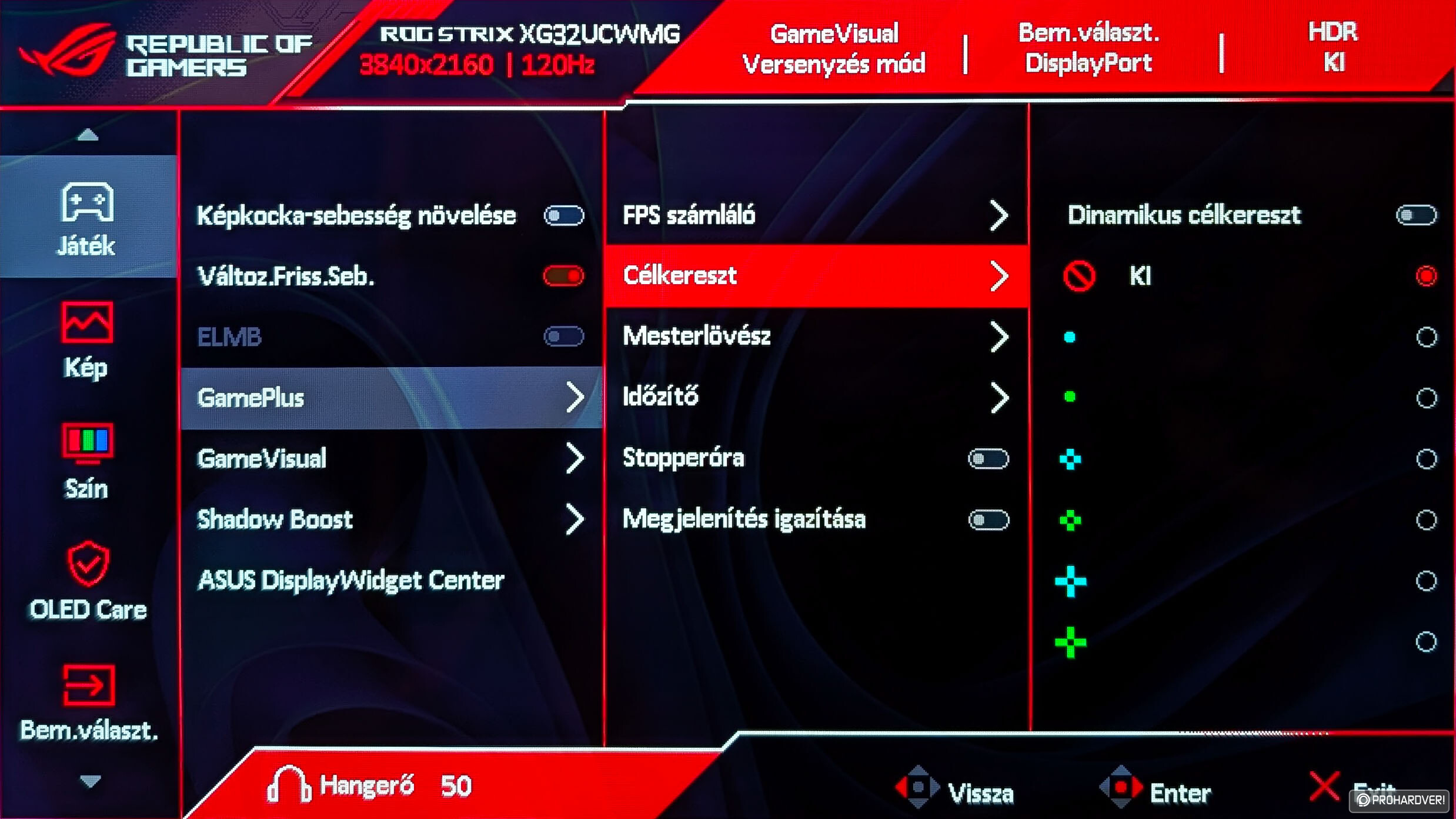

Az előző oldalon említettek mellett természetesen rendelkezésre áll mindenféle, a játékosokat segítő extra, például célkereszt, visszaszámláló, a szerintünk a csalás határát súroló nagyítás is. Mivel 2025-öt írunk, van mesterséges intelligencia is, de ne gondoljunk valami nagy dologra, például az ROG A.I. Assistant támogatású célkereszt a háttér színétől függően módosítja saját színét, így mindig feltűnő marad.

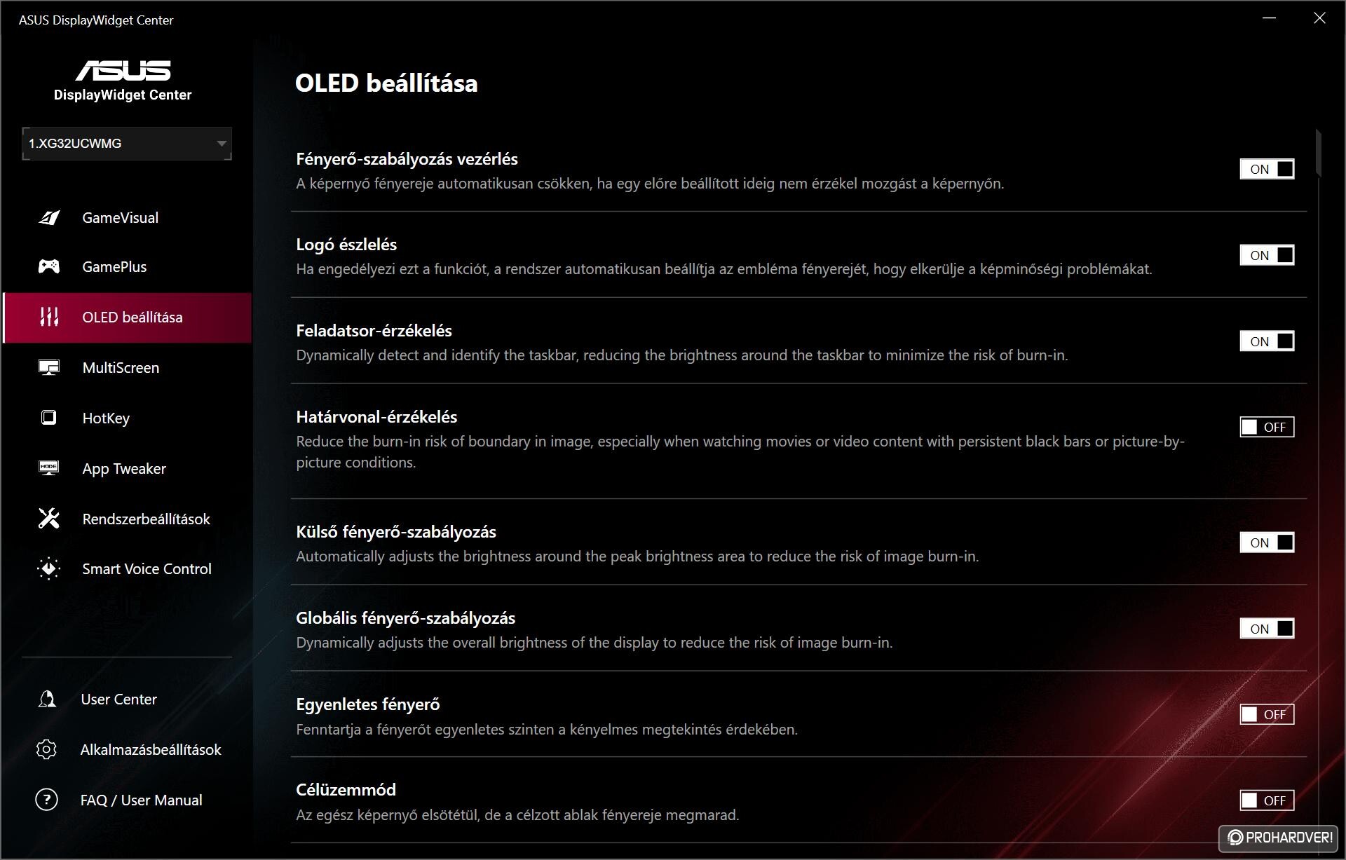

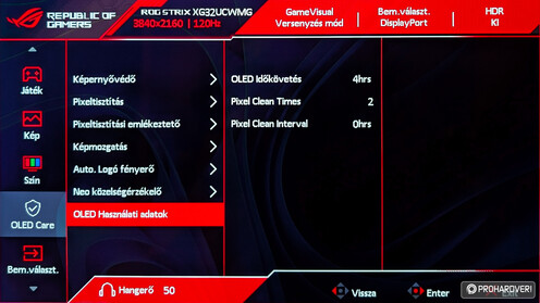

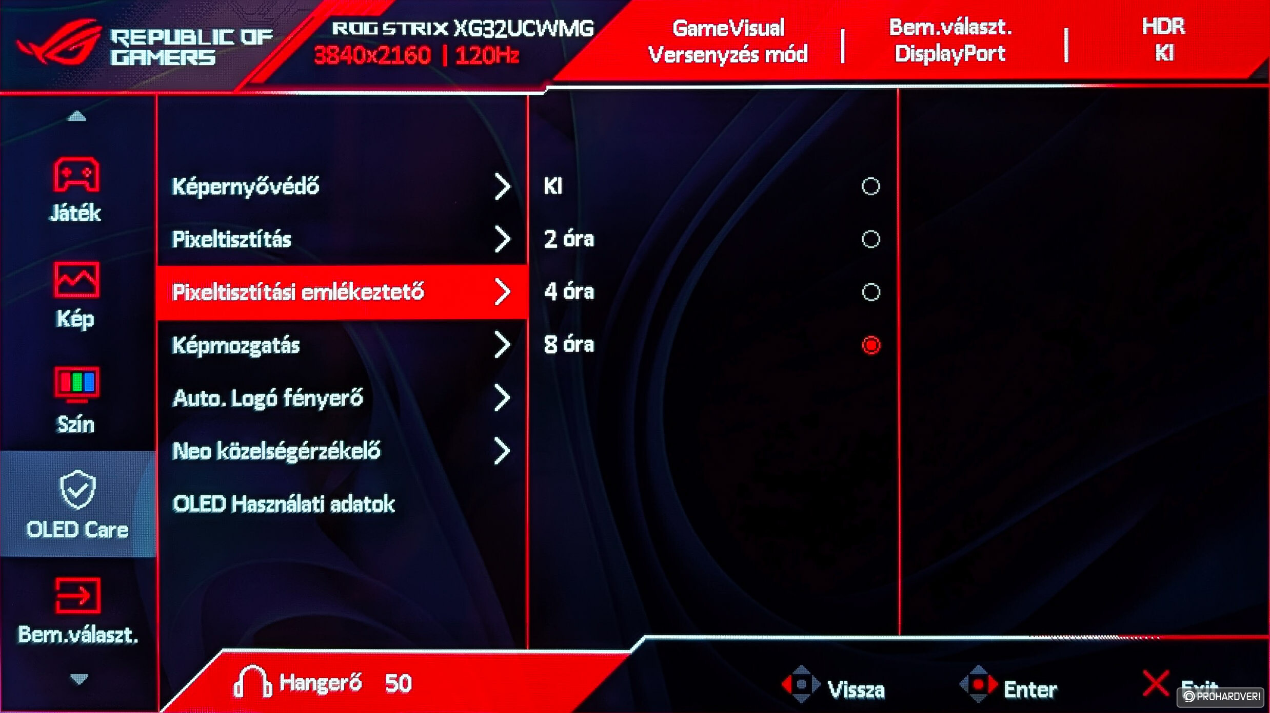

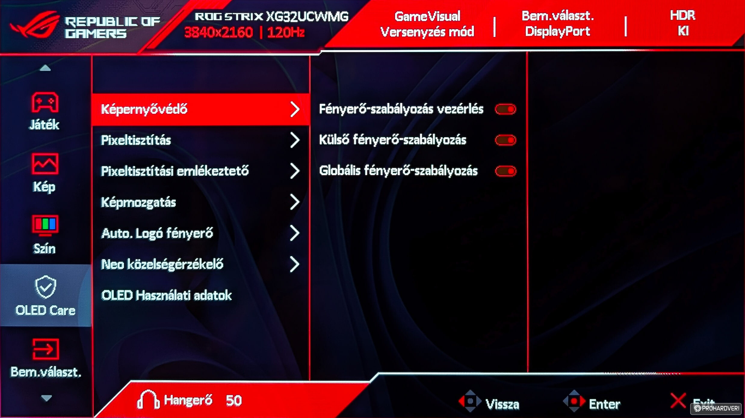

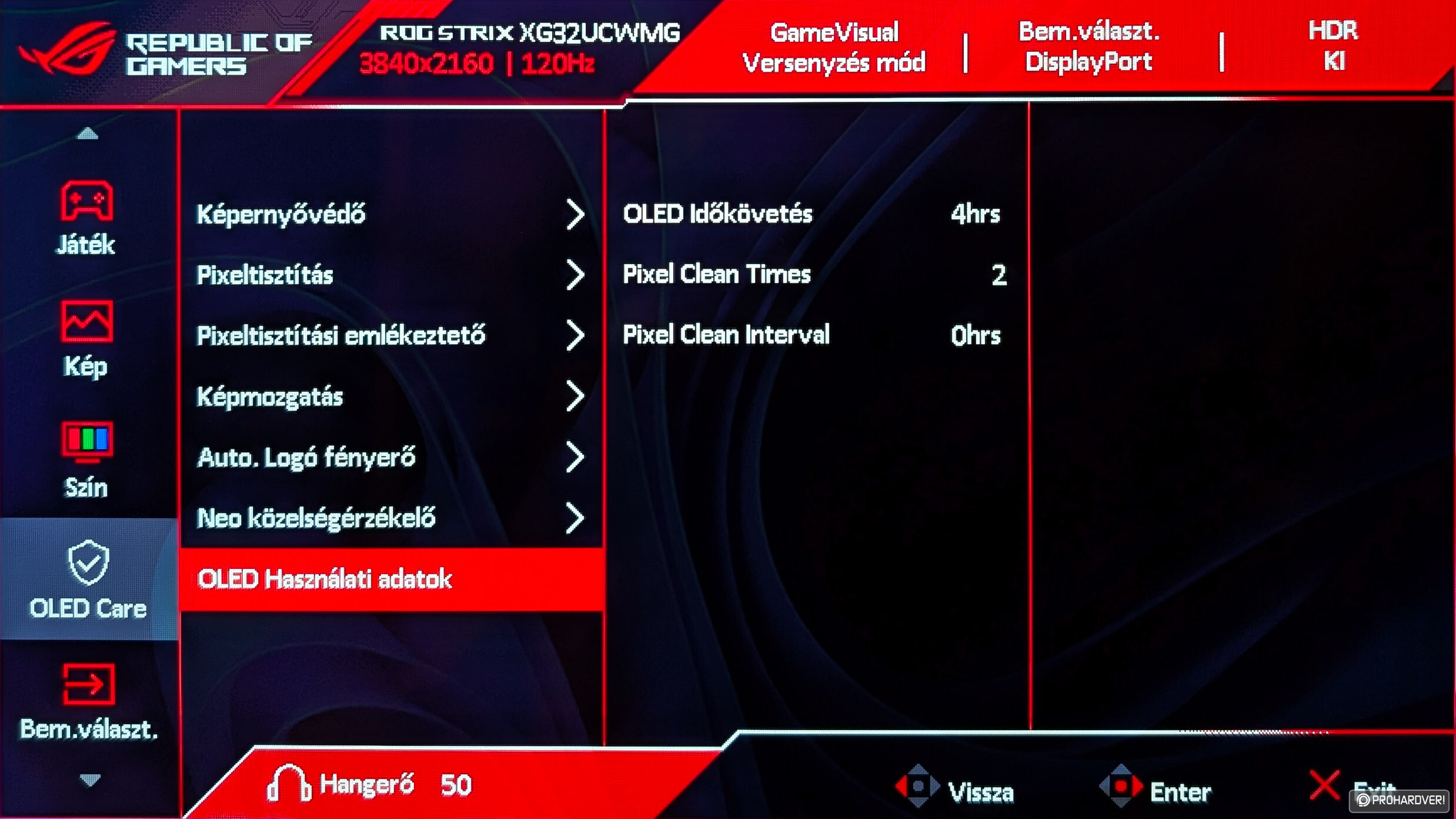

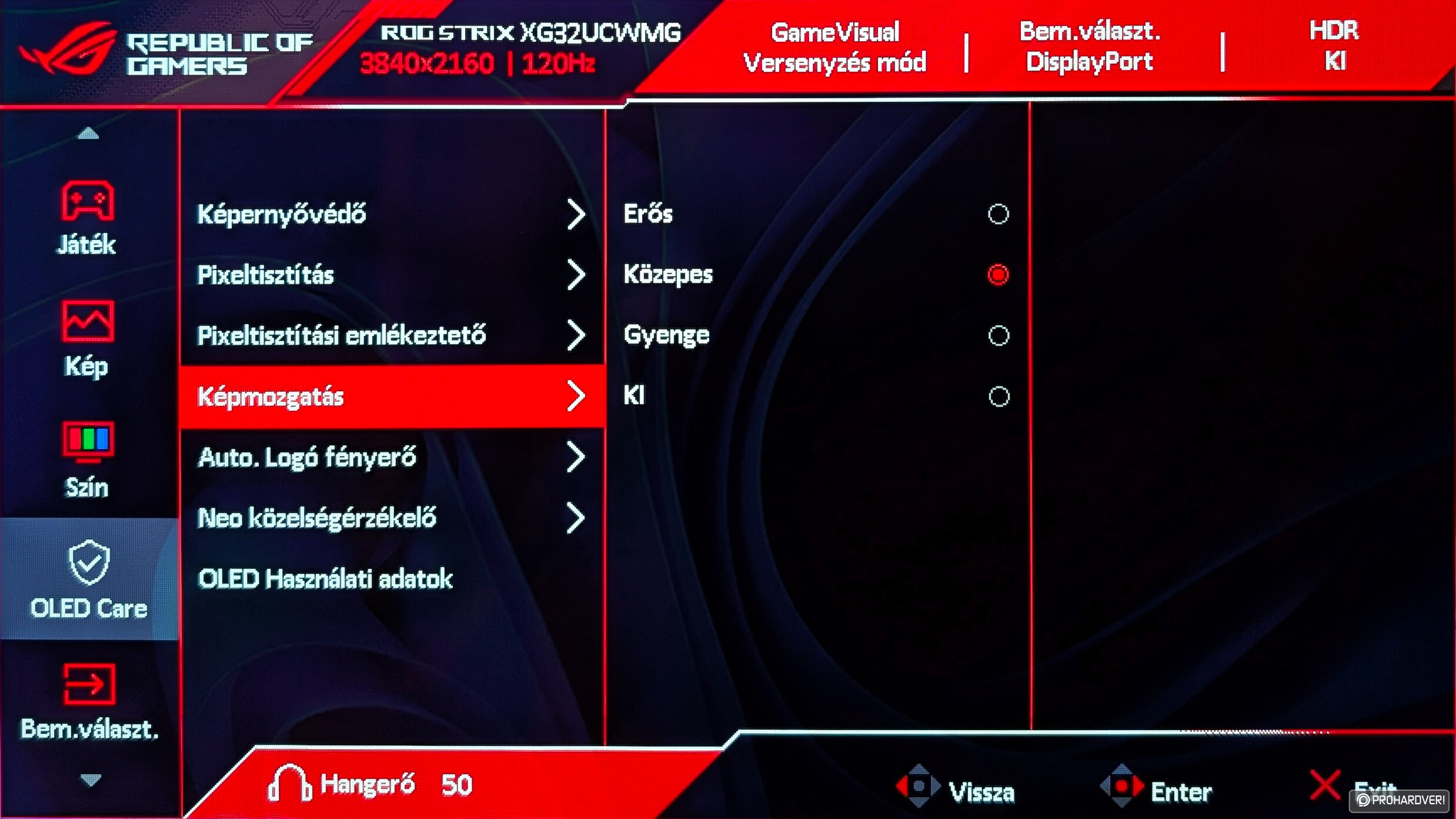

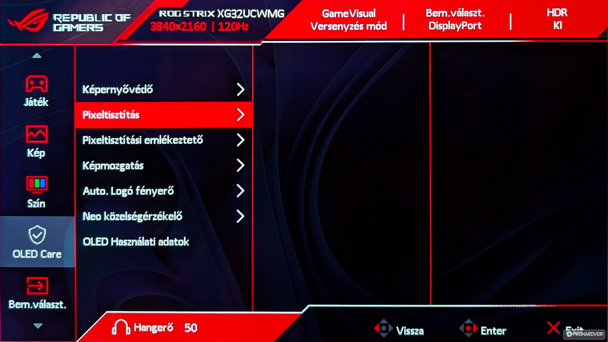

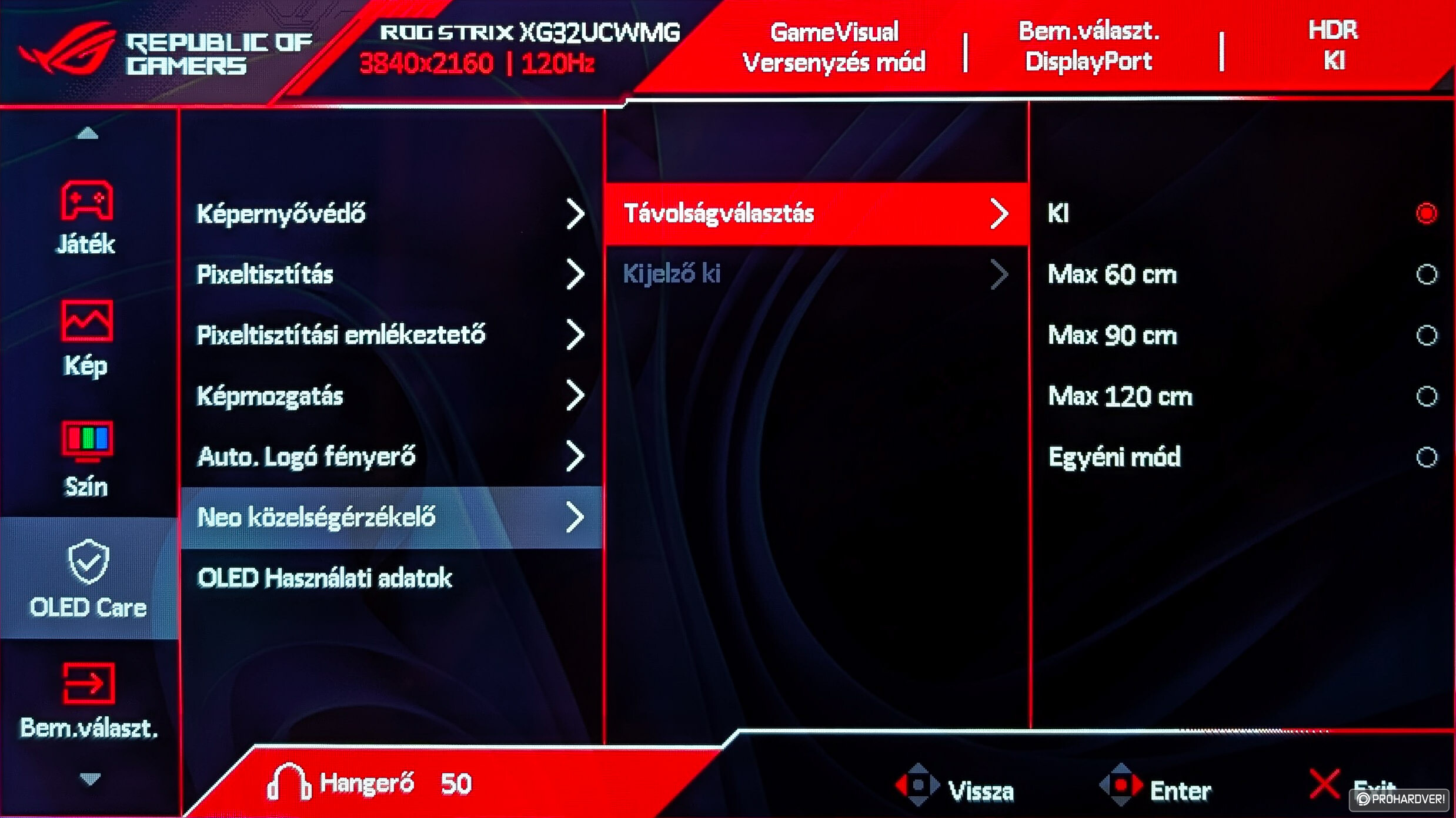

Mivel a felmérések szerint a felhasználók az OLED kapcsán elsősorban a beégést jelölik meg negatívumnak, a gyártó nagy hangsúlyt fektetett ennek a megakadályozására is, és hardveres, illetve szoftveres eszközöket is kombinál ehhez.

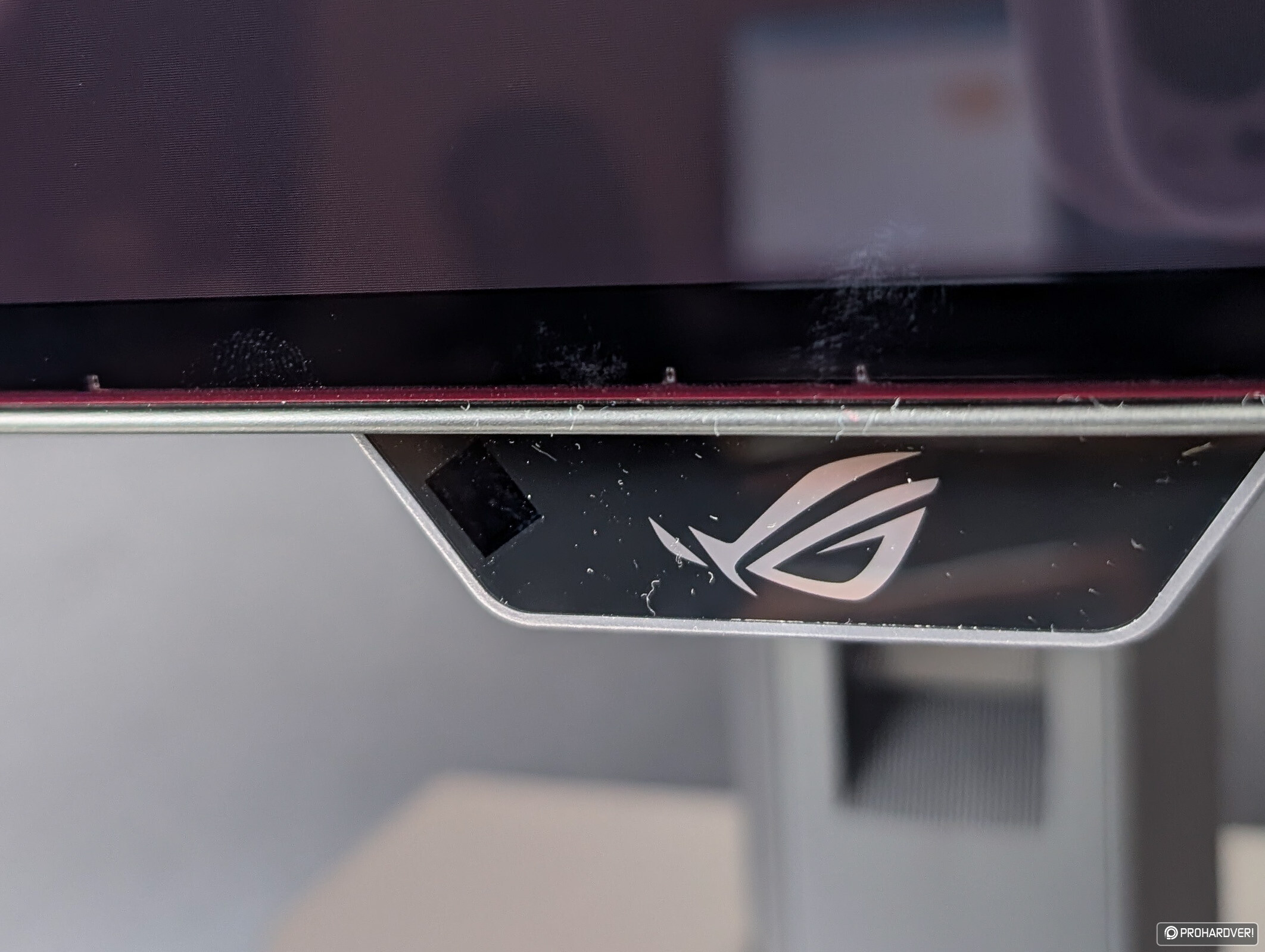

A hardveres rész elöl, a kijelző alatt kapott helyett, itt van az a közelségérzékelő, ami figyeli, hogy ott ülünk-e a kép előtt, és ha nem, már kapcsolja is le a panelt. Itt beállíthatjuk, hogy milyen távolságból érzékeljen bennünket a rendszer, illetve hogy mennyi idő múlva kapcsoljon a panel. Nem hiányzik a pixeltisztítás funkció sem (választható, hogy mennyi idő után nyaggasson ezzel a rendszer), de a monitor képes detektálni a tálcát és más, fix képelemeket is.

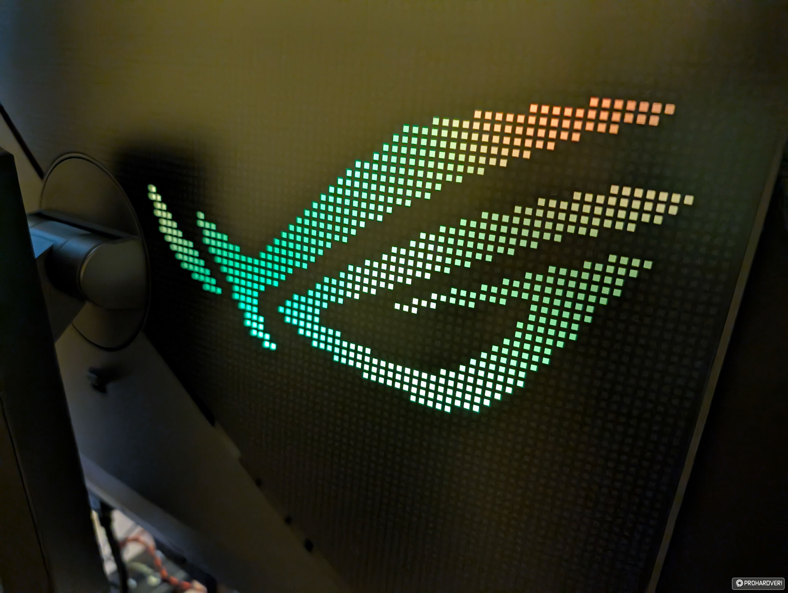

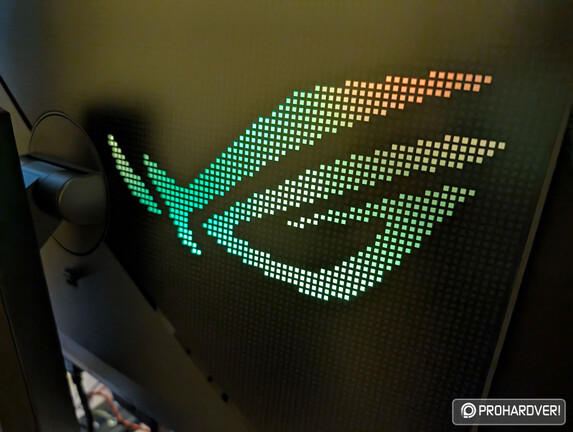

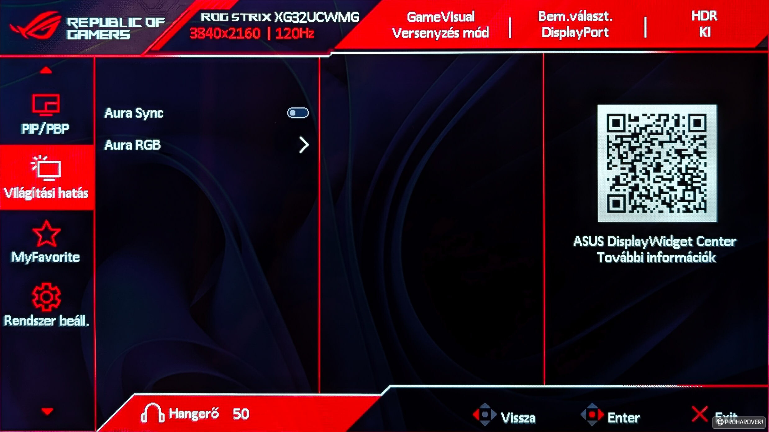

Gamer eszközként természetesen az XG32UCWMG sem marad ARGB nélkül: a hátoldalon a nagy méretű ROG logó pompázhat különböző színekben és effektekkel

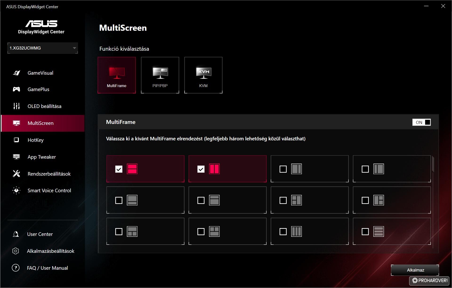

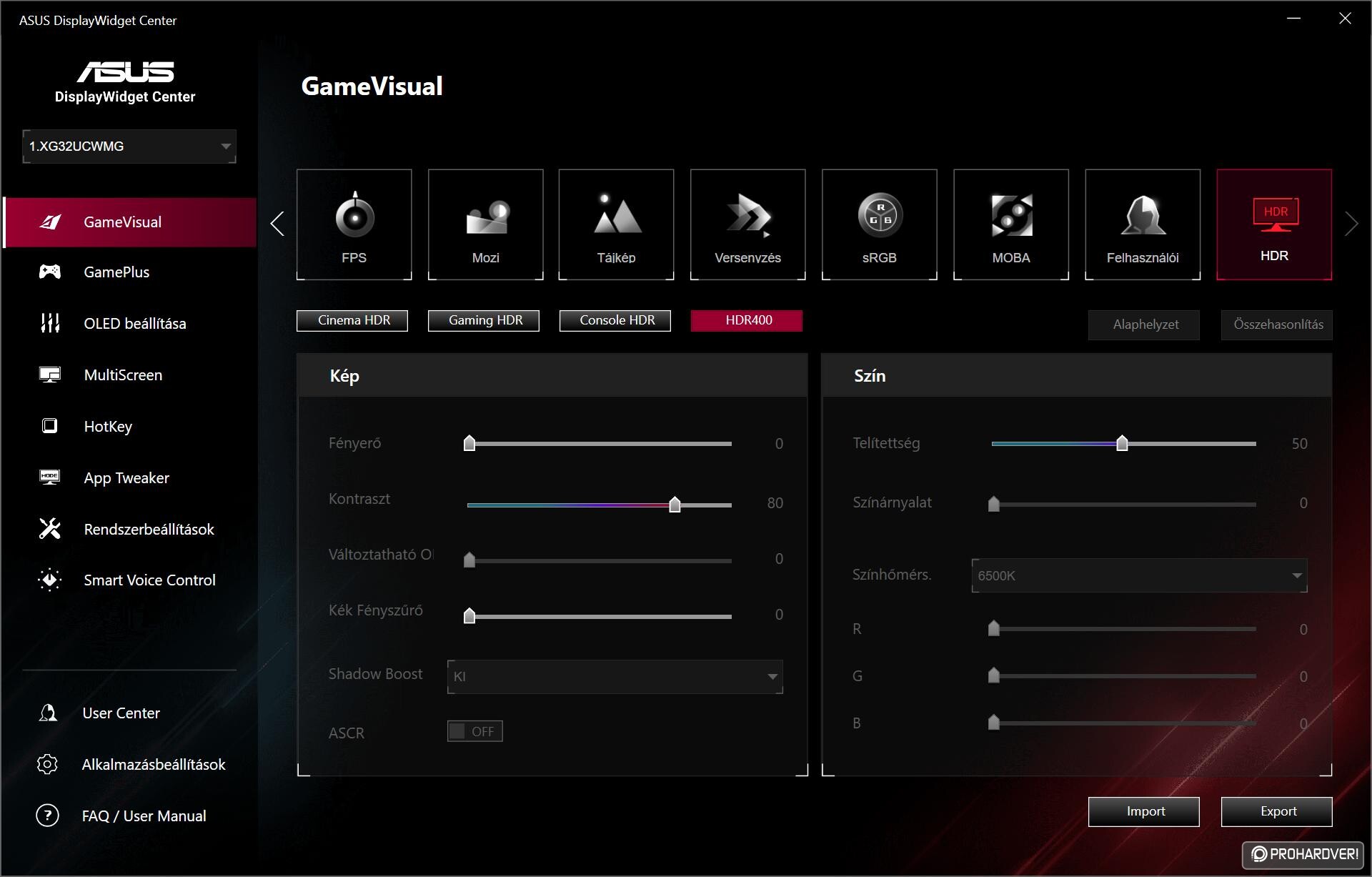

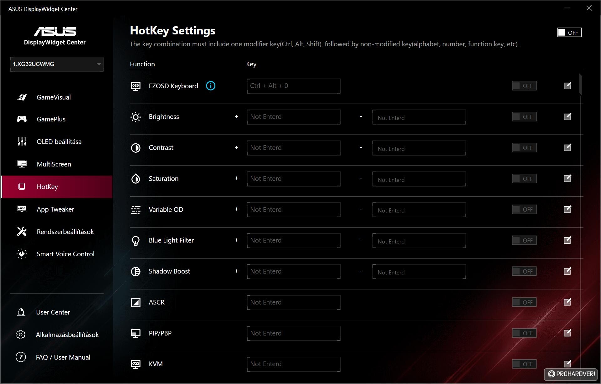

A kijelző beállításait egyébként nemcsak saját menüjéből állíthatjuk, hanem USB-n keresztül a DisplayWidget Center alkalmazás használatával is.
