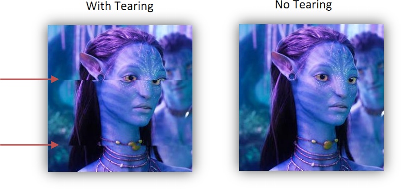

Tegyük fel, hogy a csatlakoztatott megjelenítő 60 Hz-en működik, ilyenkor a panel másodpercenként 60 képkockát jelenít meg. A legjobb az, ha a grafikus kártya is szinkronban 60 képkockát számol másodpercenként, de ez kivitelezhetetlen, így ez az érték nagyon változó lesz. Ilyenkor szokott előjönni a képtörés, amit az alábbi ábra szemléltet.
Látható, hogy az első képkocka két helyen is el van törve, vagyis a kijelzőre összesen három képkocka egy-egy része van kirajzolva. Ez ellen lehet védekezni a vertikális szinkron alkalmazásával, ami addig nem küldi ki az adott képkockát a monitorra, amíg az be nem fejezte az előző kirajzolását. Tulajdonképpen így lehet elérni a szinkronizált működést, ám ilyenkor elő lehet hozni az input lag kérdését.

A fenti ábrán látható törések rendszerint akkor keletkeznek, ha a GPU gyorsabban számolja a tartalmat, mint ahogy azt a monitor meg tudja jeleníteni. A képen látható, hogy tulajdonképpen három képkocka részletéből lett egy, és alapvetően rögtön adódik a kérdés, hogy a legfelső részt minek is számolta ki a rendszer. Tulajdonképpen a teljes képkocka számítása elhagyható lett volna, hiszen a kép úgyis megtörik, így újra lehetett volna hasznosítani az előző képkocka felső részét. A HyperFormance mód lényegében így működik. Egyszerűen a rendszer még a rajzolási parancsok kiadása előtt eldönti, hogy szükség van-e arra a képkockára, aminek a számítása megkezdődne. Ezt a szoftver kiértékeli, és vagy eldobja a jelenetet, vagy engedélyezi annak továbbadását a GPU-nak, amiből természetesen egy új képkocka születik. Ez önmagában nem hangzik túl jól, hiszen csak a GPU-t mentettük meg némi munkától, de a monitoron megjelenő kép ettől még megtörik.
