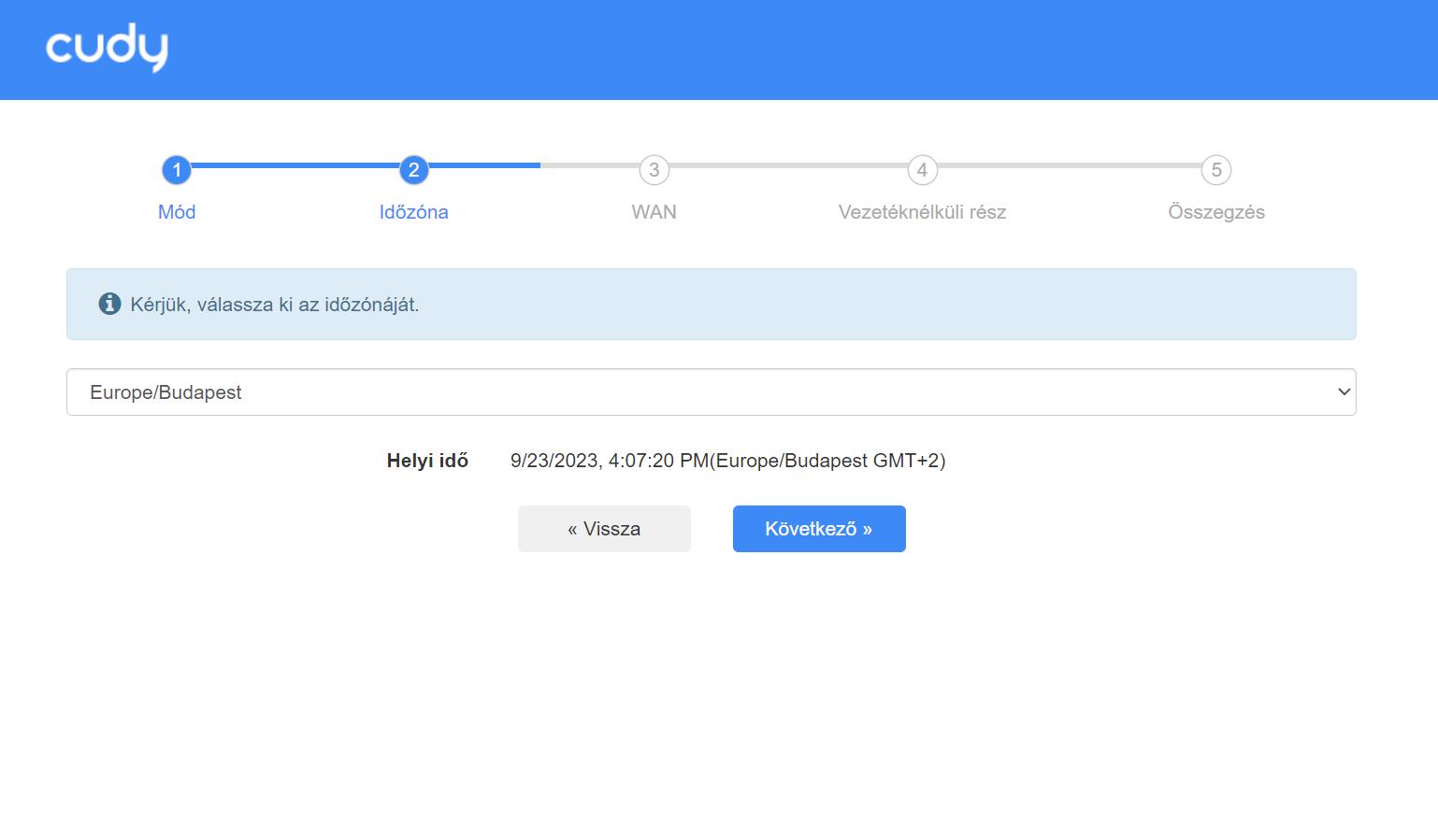

A mesh rendszer kiépítésénél az első lépés az egyik – tetszőleges – node csatlakoztatása a tápegységéhez és az internethez. Miután a bootfolyamatot megvártuk, már kapcsolatba is léphetünk vele a böngészőben akár vezetékes, akár vezeték nélküli módon, és elkezdhetjük az üzembe helyezést segítő varázsló utasításait követni. Ez a procedúra nem tartalmaz semmilyen szokatlan elemet, ki kell választani a node működési formáját (ez a kurrens firmware-ben lehet mesh router, mesh AP, repeater és WISP router is), majd beállíthatjuk az időt, megváltoztathatjuk az SSID-ket, illetve a Wi-Fi hálózatok és a kezelői felület jelszavát.
Az utóbbiakkal kapcsolatban megemlítenénk, hogy a manapság terjedő és biztonsági szempontból kívánatos kötelező változtatás helyett csak opcionális lehetőségként merül fel, a mindenre "tovább"-ot kattintó felhasználó tehát az alapértelmezett hálózati nevekkel és jelszavakkal fogja használni rendszerét. Ez nem a legbiztonságosabb megoldás ugyan, de mivel minden adat véletlenszerű, azért annyira nem rossz a helyzet, mintha az admin/admin páros lenne gyárilag beállítva valamennyi eszközön.

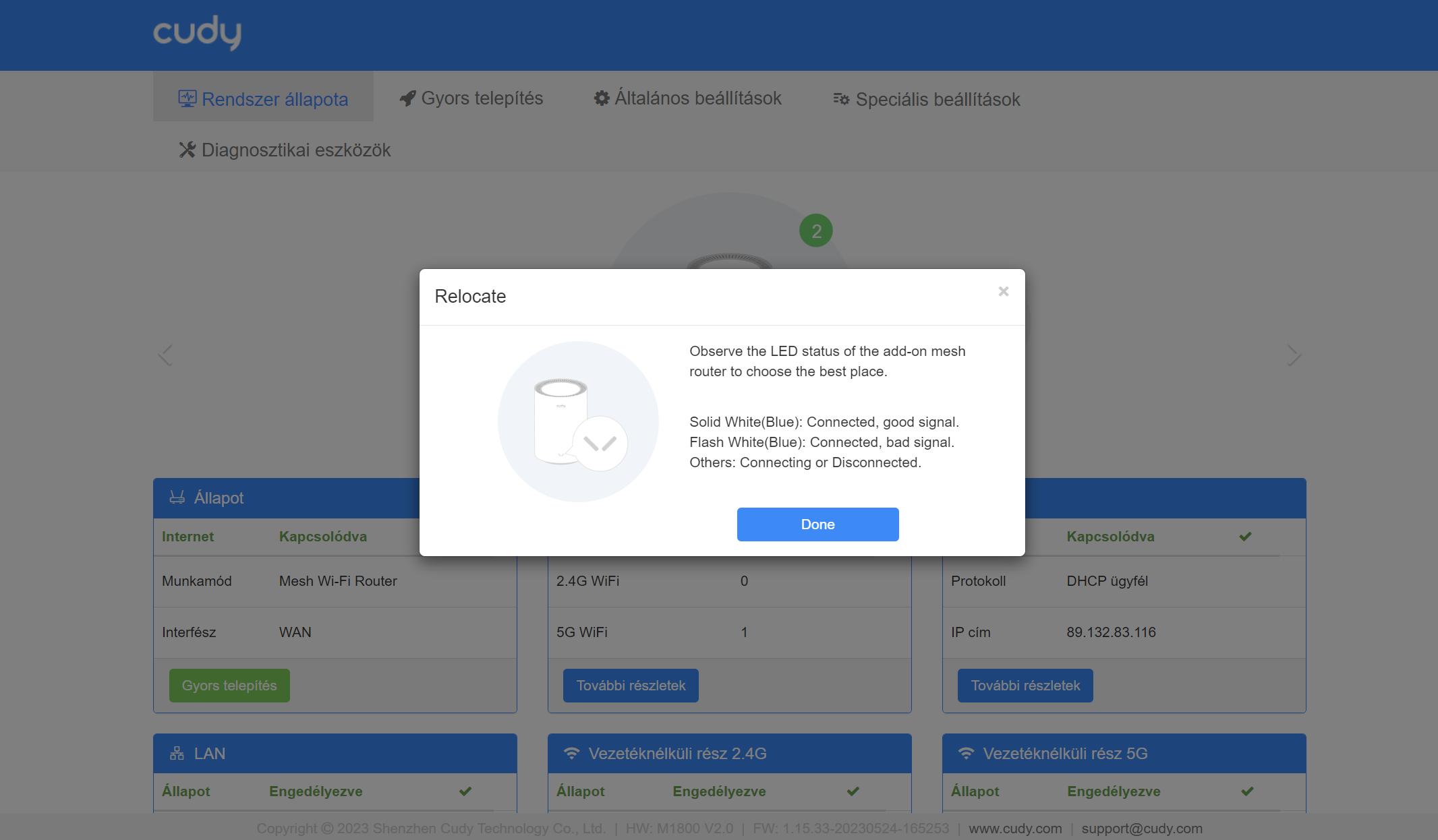

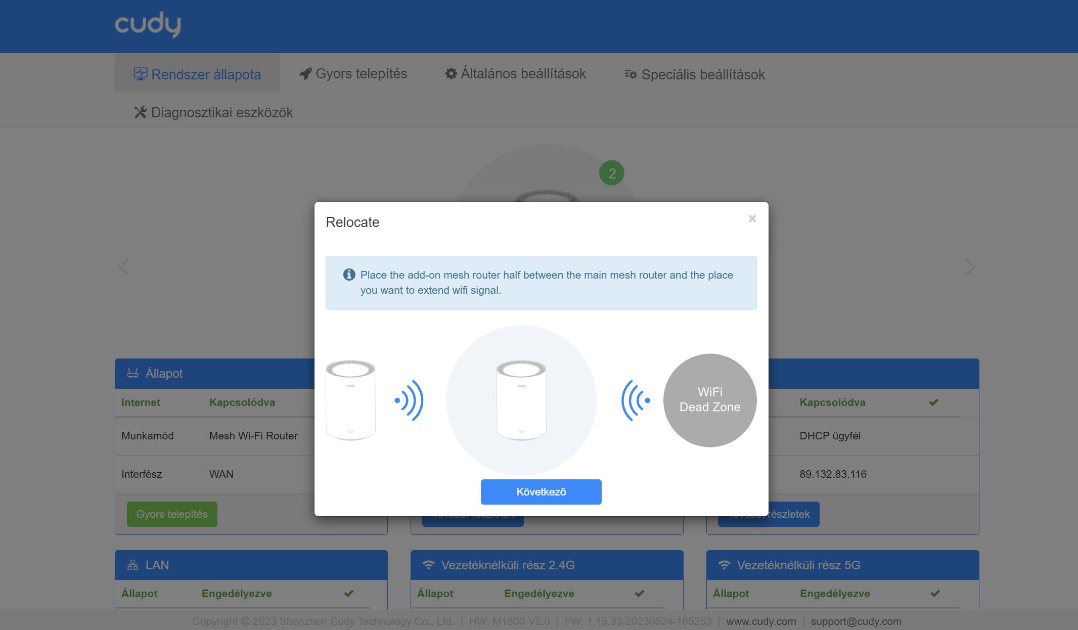

Ha megvagyunk az alapvető beállításokkal, akkor már működik is a rendszer, következhet a további node-ok hozzáadása. Ez történhet „kívülről” is, tehát a párosítást lehetővé tévő WPS gombbal, de a kezelőfelületről is elindíthatjuk, ekkor egy varázsló vezet végig a szükséges lépéseken. Nekünk mindkét esetben probléma nélkül sikerült a csatlakozás, bár a folyamat maga nem valami gyors.
Ami a szolgáltatásokat illeti, a kezelőfelület, mint említettük, olcsó mesh rendszerekhez képest szokatlanul gazdag, a Cudy AX1800 valóban sok mindent tud, amivel tényleg igényeinkre tudjuk szabni a helyi hálózatot. Ugyanakkor az UI magyar fordítása nem tökéletes, egyes pontok még angolul jelennek meg.
