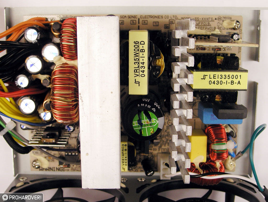

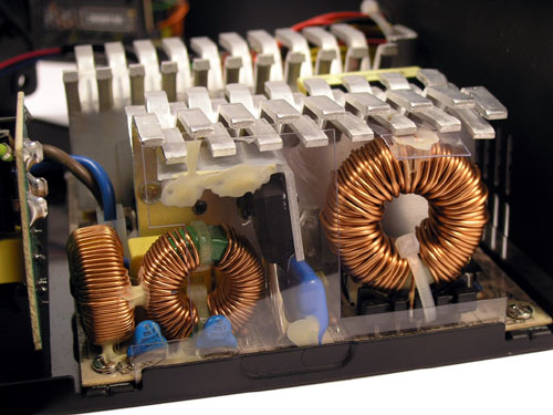

A belsőre pillantva szemünk a fésűs bordákon akadt meg, melyek közül a bemeneti oldali sűrűbb. A kialakítás növeli a hőleadó felületet; ne feledjük, hogy a nagy ventilátor éppen a bordák fölött dolgozik. A Seasonic tápokra jellemző, hogy felépítésük jelentősen eltér a szokásostól, az S12-esek esetében sincs ez másképp.

A primer (bemeneti) oldal szokás szerint EMI szűrővel indít, utána jönnek a PFC komponensei, végül a jobb sarokban a Championtól származó CM6800 vezérlőchip. A tizenhat lábú áramkör PFC és PWM vezérlő egyben, de nem sikerült kideríteni, honnan kapja az áramot.

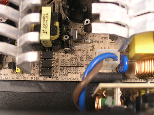

A táp közepén az F1 felirat (használandó biztosíték paraméterei) alatt kiolvasható, hogy a nyomtatott áramkört 250-460 watt közötti teljesítményű modelleknél használják. A baloldali kis transzformátor a készenléti táphoz tartozik, van visszacsatolása is. Jobbra alul a hálózati feszültség konnektora helyezkedik el.

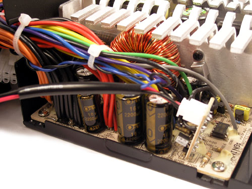

A szekunder (kimeneti) oldalon egy külön kis panelre került a ventilátor csatlakozója, alatta látható a hozzá tartozó vezérlőchip. A hőérzékelőt a bordára csavarozott fémházikó rejti.
